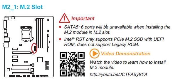

Om dan toch even serieus te reageren:
Idd zoals hier boven uit jouw moederbord handleiding:
MSI Manual (1/2)
Controleer even de sata poorten, en vergelijk het met de nummers uit de manual. SATA1, SATA2, SATA3, SATA4 zouden moeten werken incombinatie met M.2.
MSI Manual (2/2)
https://www.msi.com/Mothe...0A-GAMING-PRO#down-manual
Daarnaast zou ik adviseren een bios update uit te voeren via MSI Live Update 6, zie hoofdstuk Updating the BIOS with Live Update 6 in de handleiding. Er zijn namelijk in verschillende bios versies m.2 verbeteringen aangebracht.

Ah oke, ik googlede al voor dat ik mijn stappen plan beschreef naar de optie update bios met live update 6 maar zag toch velen problemen en in al die topics stond dat het dus het beste is om gewoon flash usb de bios te updaten.
De orignele SSD zit nu in SATA2
