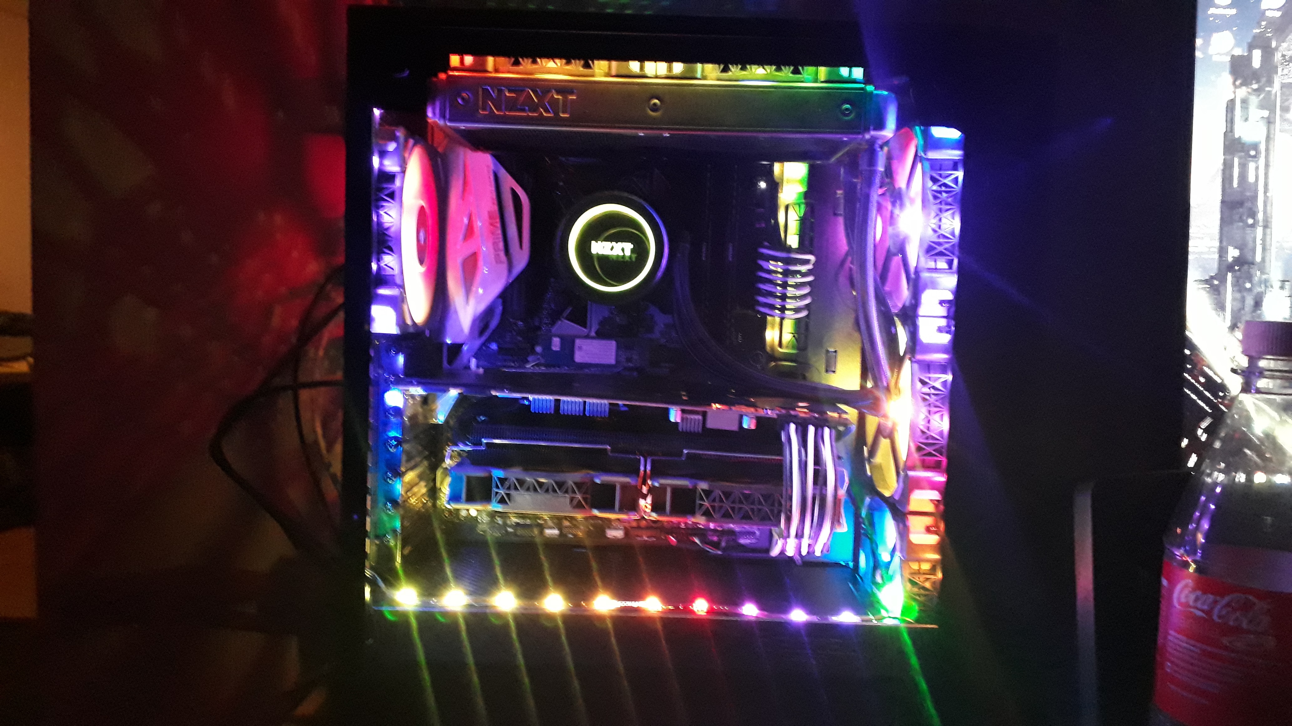

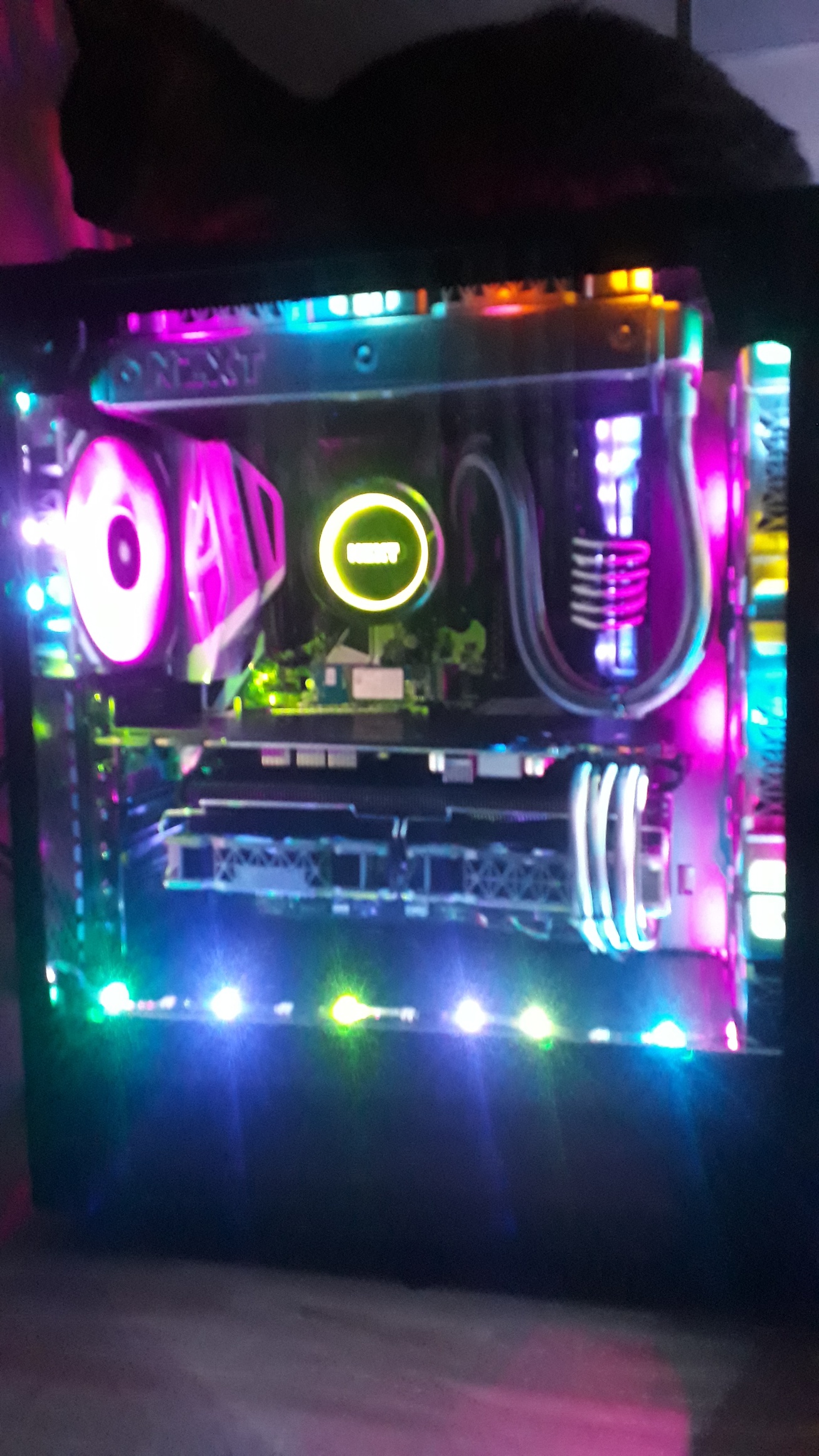

Kast hoef je niet met RGB te kopen je kan beter een kast uitzoeken die je mooi vind. en dan RGB casefans en/of led strips inbouwen.
Dit is de led strip set die ik heb https://tweakers.net/pric...ed-strips)/specificaties/
Ik heb ze samen met 6x 120ML PRO RGB fans. die zijn redelijk duur maar het oogt ook wel weer. en ze doen dan ook nog goed hun werk. :P
De leds hebben een diepere kleur dan de fans en stralen ook meer ligt uit.
Afbeeldingslocatie: https://tweakers.net/ext/f/FlikNOoivDut8qgvXQSuJEuw/thumb.jpg
De foto is wazig want ik heb erg trillerige handen hier een minder wazige foto
Afbeeldingslocatie: https://tweakers.net/ext/f/BKmZ2DUegcY0wUPhhcLjapzM/thumb.jpg
