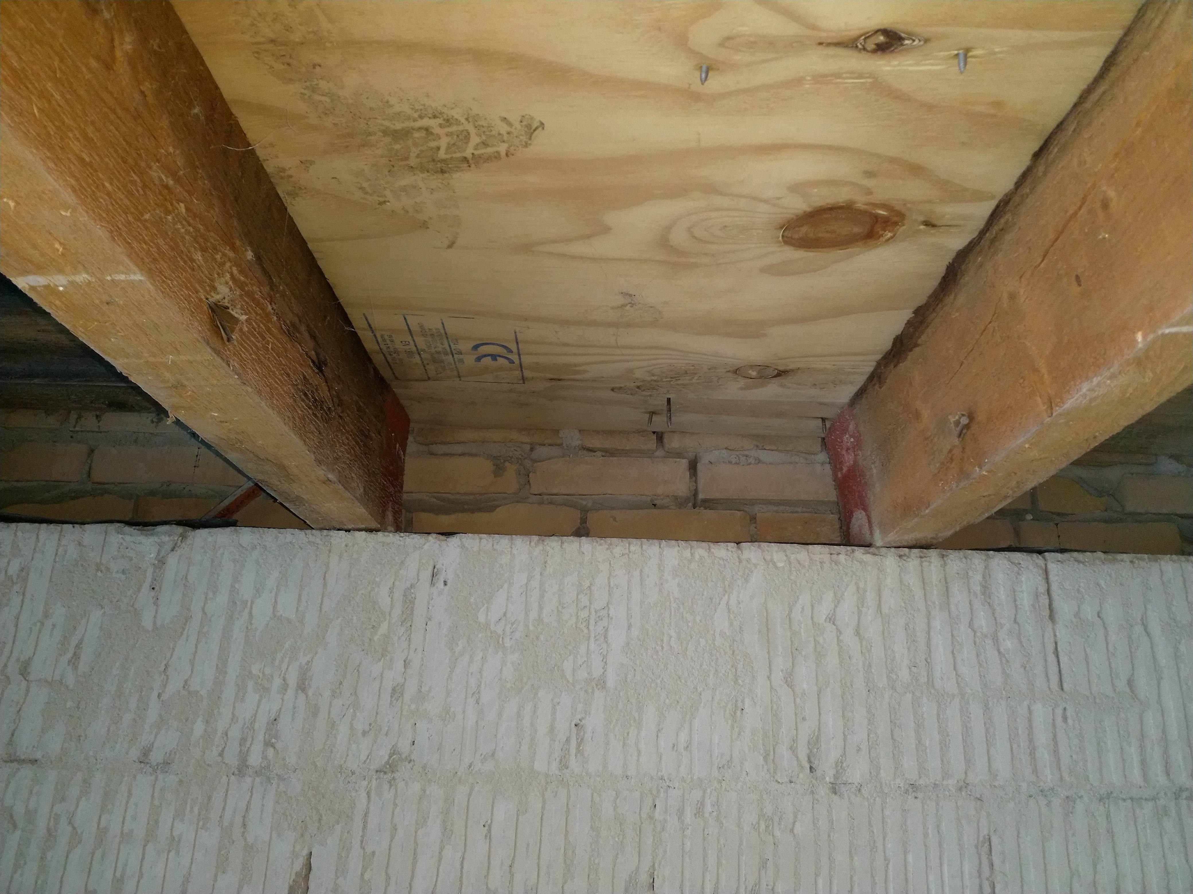

Ik ben druk bezig met de verbouwing van mijn nieuwe woning. Het platte dak is met 8cm pur geïsoleerd de spouwmuren zijn geïsoleerd. Maar boven op de spouwmuur waar de balken van het dak liggen is geen isolatie.
Er komt nog een gipsplaten plafond tegen de balken.
Hoe kan ik het beste die holte isoleren zonder rotte balken te krijgen.
Afbeeldingslocatie: https://tweakers.net/ext/f/IgDFNEUSA3f8hsD749t0WDvf/thumb.jpg
Ik dacht aan een pir plaat er tussen te zetten en dan met purschuim lucht dicht te maken. Maar moet ik dan een folie plaatsen en hoe dan?
Gele stenen is de buitenmuur witte blokken de binnenmuur en een spouw van 6 cm die afgesloten is met een rubber achtig materiaal.
Achter de houten balken is nog 3 cm ruimte tot de buitenmuur.
