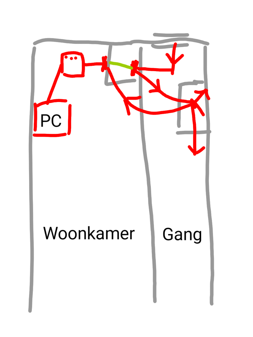

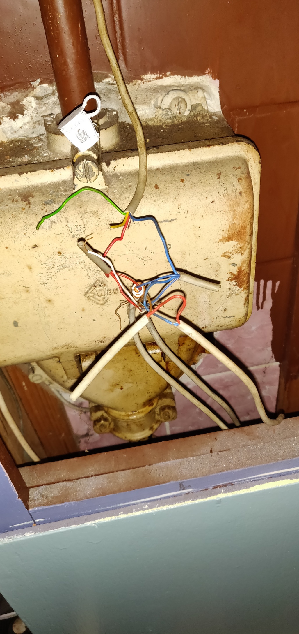

Hé allemaal,
Ik probeer mijn nieuwe T-Mobile Thuis (alleen internet) te installeren, maar stuit telkens op een 'kabel fout'. Nu zie ik dat de ISRA verbinding in mijn meterkast er wat merkwaardig uit ziet, waarschijnlijk doordat de vorige bewoners het hebben gesplitst in meerdere aansluitingen op verschillende verdiepingen. Er zijn namelijk wandcontactdozen voor telefonie op meerdere plekken in het huis. Een oud PTT-doosje lag ongebruikt op de vloer van de meterkast.
Ik zou dit graag herstellen en heb maar één verbinding nodig (in de woonkamer). Mijn vragen: kan ik hiervoor het PTT-kastje gebruiken of is het beter de kabels te verbinden met wat aluminiumfolie? En zou de telefoonkabel diegene zijn met de groen, geel, blauw, rode kabeltjes? Gek genoeg komt deze namelijk van boven en niet beneden (uit de grond).
Alvast bedankt voor de info!

Nog even ter afsluiting: zojuist de vertakkingen verwijderd en de snelheid sprong van 56 naar 91 mbps. Aanzienlijk hoger dan de verwachte snelheid van KPN.
Iedereen bedankt voor de tips!

tja...
Tja soms zijn ze creatief met de aanleg, vroeger was kpn(ptt) verplicht om 3.3v over de telefoonlijn te laten lopen zodat bij een ramp de telefoon het nog altijd deed. Dus met een multimeter kan je al ene eind komen.
Ik zou de storing aanmelden bij KPN, niet alleen zal een monteur het herstellen, maar ook kunnen vertellen hoe de bekabeling aangesloten is. Overgens sta dus niet vreemd te kijken als jou aansluiting via de buren binnenkomt

Dat ziet er niet uit als het isra punt. Er zal een dikkere kabel binnen moeten komen waar het inkomende signaal op staat.
  • Joeridev
  • Laatst online: 09-10 09:06
Dat spookte ook al door mijn hoofd. De kabel lijkt inderdaad niet bijster dik. Maar zoals vso aangeeft zou het goed kunnen dat de verbinding via de buren verloopt (een grote loods die tegen mijn woning aangebouwd is).
Het liefst zou ik de verbinding zelf herstellen (tweaker...), ook omdat het anders een eeuwigheid duurt voordat het gefixt is. Als freelancer ben ik nogal afhankelijk van mijn internetverbinding.

ik herken geen PTT kabel, is er geen kelder? In oudere huizen zit daar vaak de aansluiting.
Anders alle draden loshalen en meten of ergens spanning op staat.
Richting je gewenste aansluiting in je woonkamer zal een nieuw kabel moeten komen.

Ik heb inderdaad een dikke blauw/rood/witte kabel gevonden in de kruipruimte van mijn woning. Door deze te volgen kwam ik uit bij een ISRA punt op een goed verborgen plaats. Helaas is de verbinding niet bijster snel (56 mbps, terwijl ik voor 100 mbps betaal), dus op termijn zal ik die splitsingen wegwerken. Dat zou de snelheid moeten verbeteren, lijkt mij.

Zorg er in ieder geval voor dat al die vertakkingen eraf gaan, dit zorgt voor veel ruis op de lijn en kan je de nodige stabiliteit zeker verbeteren.
Je kan altijd even T-Mobile bellen om te vragen of ze de IS/RA even netjes willen af monteren met een IS/RA wanddoos.
Schets ISRA

Ik mag hopen dat je de kabels niet doorverbonden hebt met wat alumiumfolie zoals vermeld in startpost ? :-)

Haha, nee. De kabel die liep vanaf het ISRA-punt richting de gang heb ik doorgeknipt en aangesloten op de bestaande aansluiting in de woonkamer. Piece of cake :)
