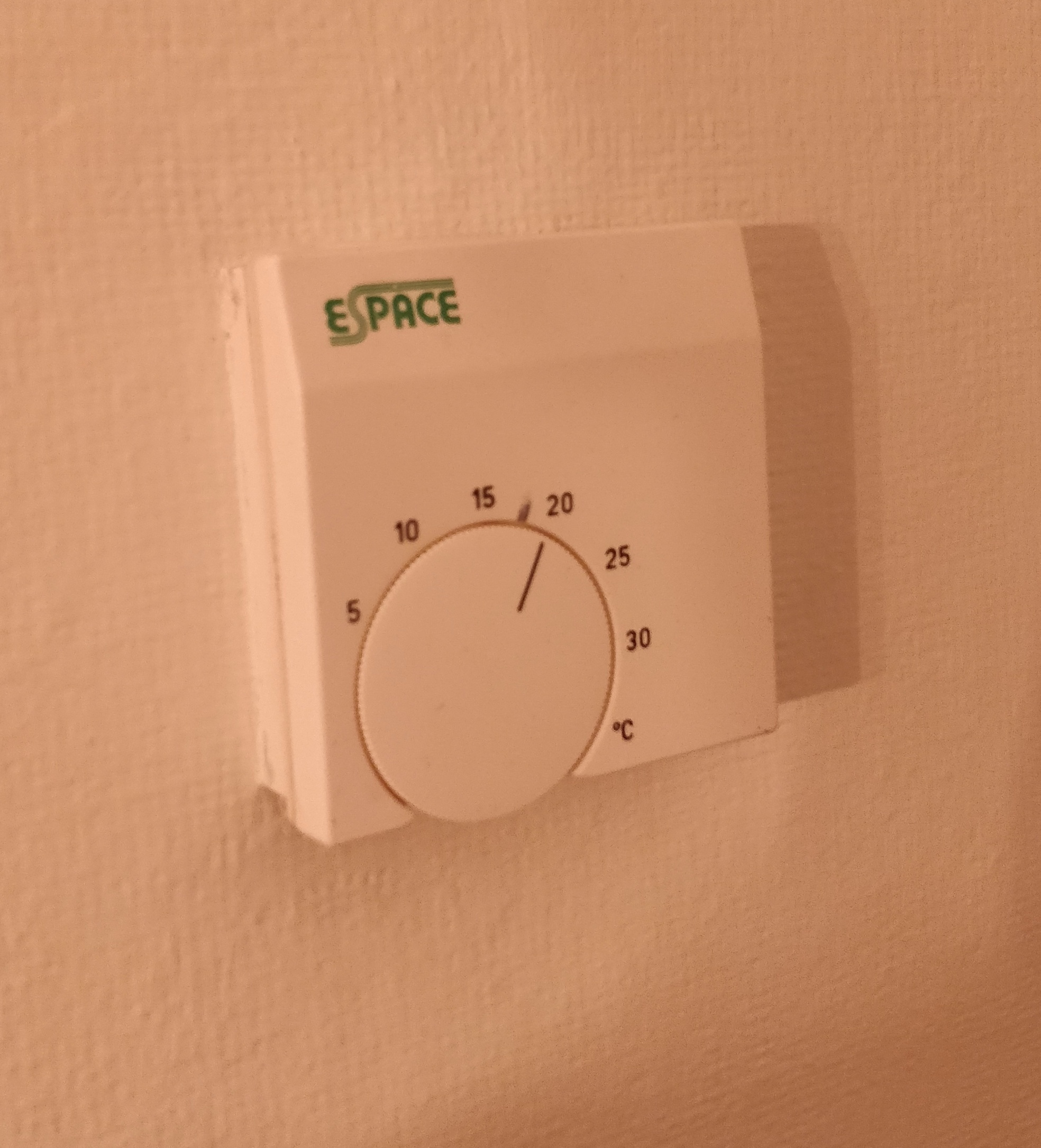

De twee 'hoofdruimtes', namelijk woonkamer + keuken en de slaapkamer hebben beide een eigen thermostaat (zie onderstaande afbeelding).
Thermostaat
Deze -nogal simpele- thermostaten wil ik gaan vervangen. En wel om de volgende redenen:
  • Ik kan niet zien wat de temperatuur volgens de thermostaat is. Naast het feit dat dit gewoon heel handig is heb ik ook aardig wat meningsverschillen met één van de thermostaten. Ze staan in beide ruimtes hetzelfde ingesteld, toch is de ene ruimte veel kouder dan de andere.
  • Ik wil schema's kunnen instellen.
  • Ik wil afstandsbediening
  • Hij is erg lelijk

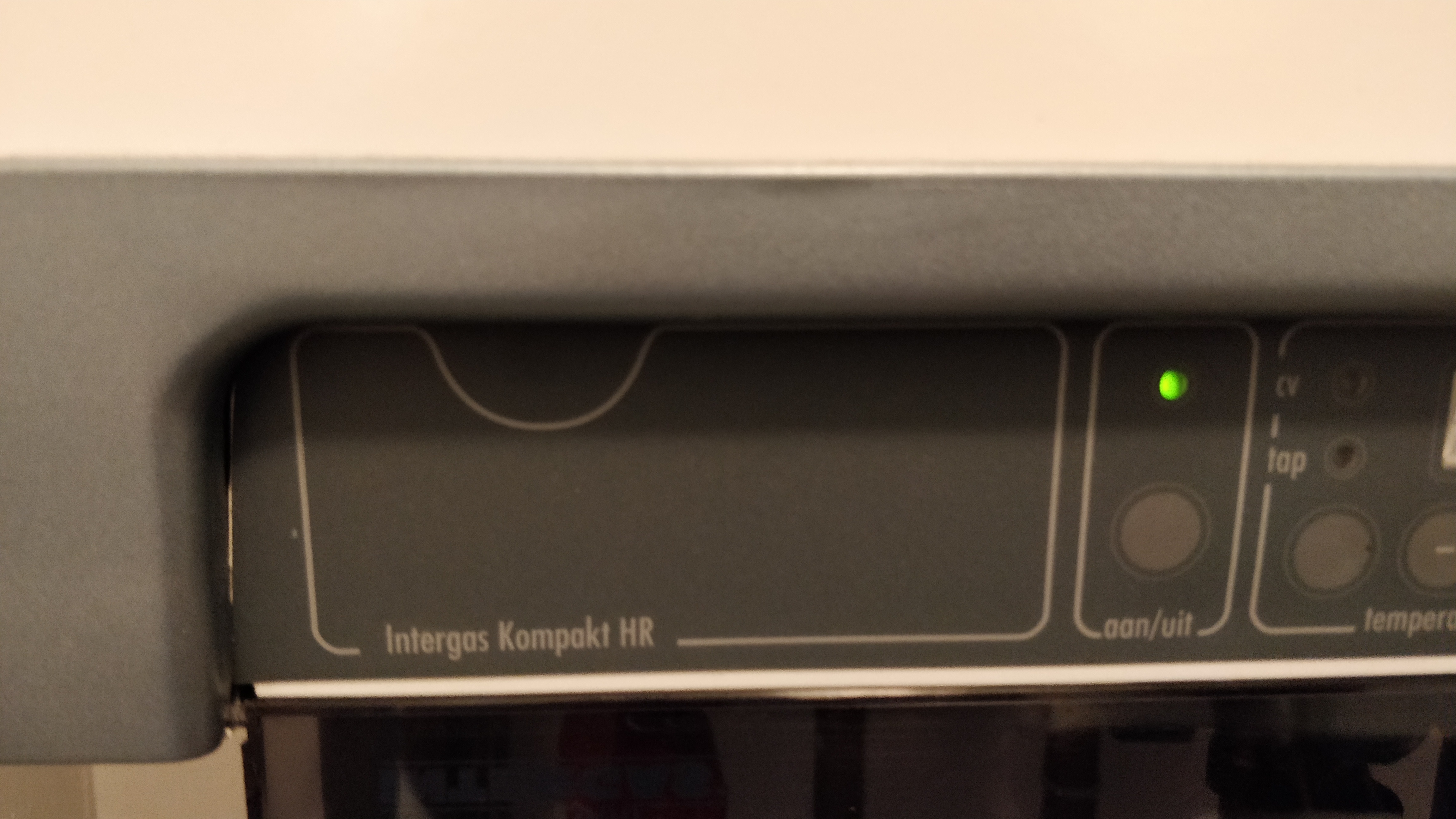

Ik heb een eigen ketel in het appartement hangen. Voor zover ik in de handleiding online heb kunnen lezen is de ketel wel OpenTherm geschikt.
Ketel Ketel gaskeur

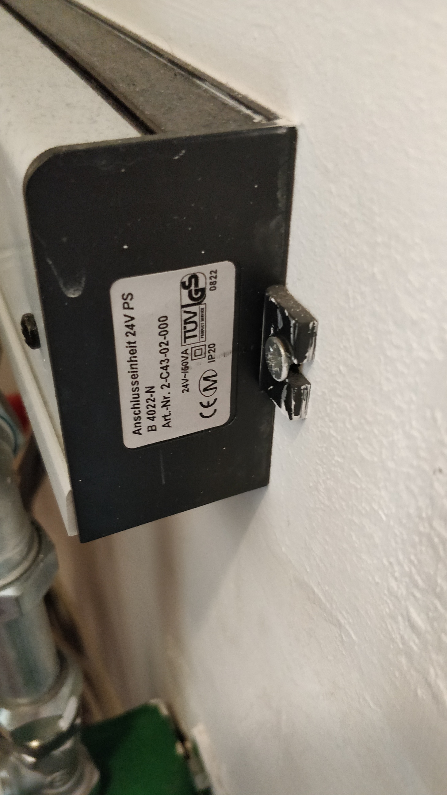

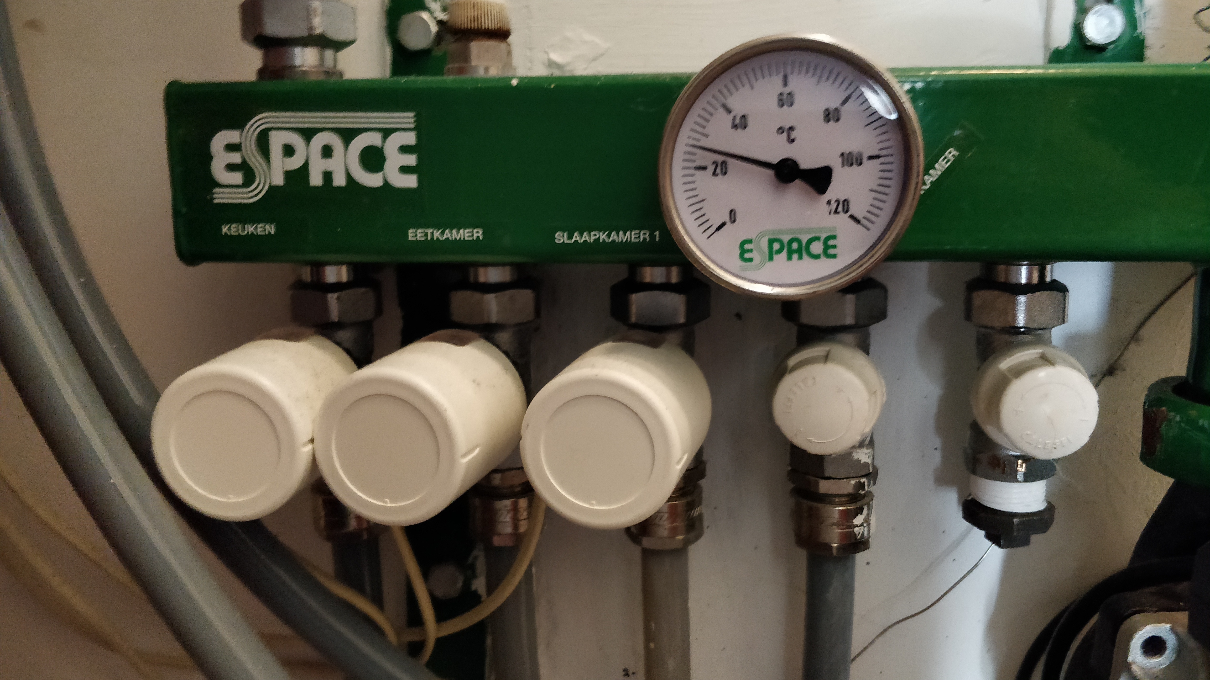

De vraag is natuurlijk of mijn vloerverwarmingsinstallatie daarvoor geschikt is. Onderstaande afbeeldingen tonen deze installatie. Op de derde afbeelding is goed te zien dat de eerste drie 'knoppen' bestuurt worden door de thermostaten. Knop 1 en 2 worden gestuurd door de thermostaat in de woonkamer, knop 3 wordt gestuurd door de thermostaat in de slaapkamer. Het apparaatje op de vierde afbeelding is volgens mij verbonden met de thermostaten zelf.
Vloerverdeler 1 Vloerverdeler 2 Vloerverdeler 3 Aansturing thermostaten Adapter aansturing thermostaten
Ik denk zelf dat dit er voor zorgt dat mijn installatie niet OpenTherm geschikt is, maar wie weet heb ik het mis.

Ik denk niet een slimme thermostaat zoals een Nest of een Tado heel veel uit gaat maken qua gasverbruik. Bij vloerverwarming kost het namelijk veel meer energie (en tijd) om de ruimte steeds weer opnieuw op te warmen dan bij het constant op temperatuur houden van een ruimte. In principe als je je huidige aan uit thermostaten eenmaal ingesteld hebt is het het zuinigst om er daarna helemaal vanaf te blijven. Als je echt persé een andere thermostaat wilt kan je beter voor een simpeler model gaan wat aan je eisen voldoet (zoals bijvoorbeeld een Honeywell round oid).

Je mist een stukje in je redenatie en daarom lijkt het gek. Vloerverwarming duurt tijden voordat een koude vloer op temperatuur is en je er een ruimte mee kunt verwarmen. Andersom duurt het ook tijden voor die weer afgekoeld is.
Het is dus niet zo dat je de hele dag op vol vermogen aan het stoken bent, welnee, dat is alleen heel af en toe een klein beetje om de boel op temperatuur te houden.
Als je de boel eerst de hele nacht af laat koelen en 's ochtends weer op moet stoken, dan ben je wel een uur of langer 'vol' aan het stoken voordat je enigszins merkt dat de temperatuur weer oploopt.
Ik zet 'vol' tussen aanhalingstekens omdat het wel om lage-temperatuur-verwarming gaat en geen enkele CV-ketel daar echt heel hard voor moet werken natuurlijk.
