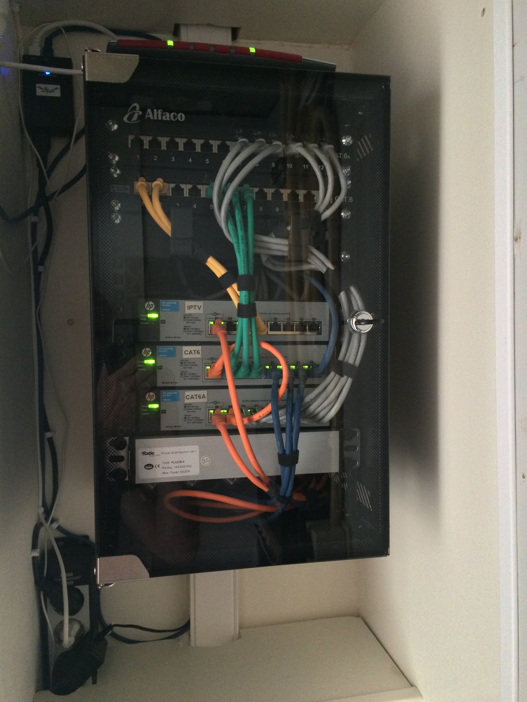

Heb zelf ook een 10 inch patchkast in m'n meterkast, werkt prima. Je kunt zelf klussen of een kant- en klare oplossing kiezen: https://netwerkproducten....ten--producten-c-377.html

Famous Copra schreef op zaterdag 19 januari 2019 @ 13:48:
[...]Hoe heb je daar je switch/router ingeplaatst dan? Die van mij zijn namelijk groter dan 10".
Heb 10 inch switches gekocht van HP (HP Procurve 1810-8G) - je zult inderdaad wel of kleinere apparatuur moeten nemen of moeten klussen.

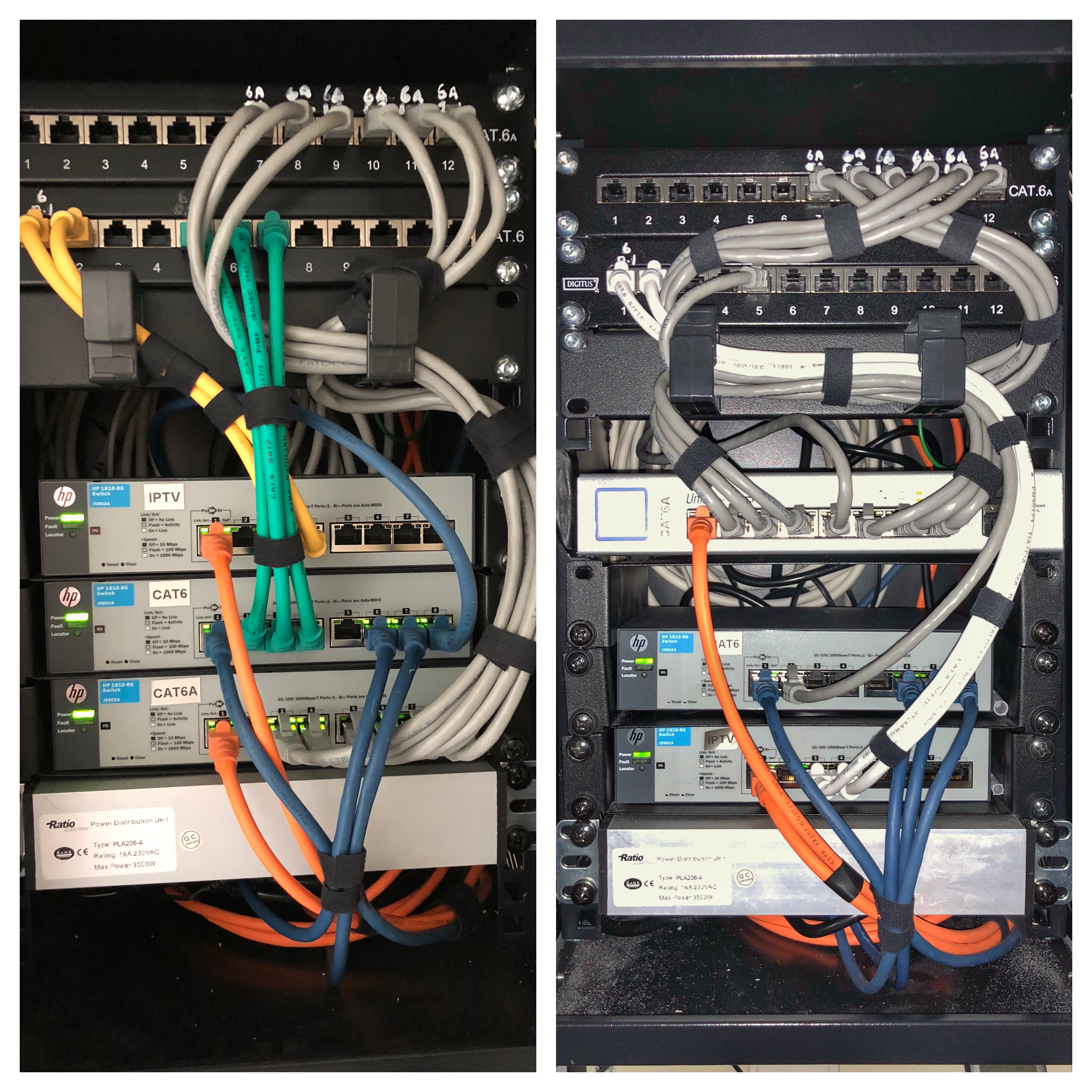

Heb recent een Ubiquiti PoE switch toegevoegd, die was was groter... daar is een ijzerzaagje aan te pas gekomen om een stukje rails weg te zagen en inderdaad de grotere switch op een omgedraaide bracket plaatsen:
patchkast oud vs nieuw
Links de oude opstelling met 3x ProCurve (18 cm breed) en rechts met Ubiquiti switch (24 cm breed).
De binnenmaat van de patchkast is 27 cm als je de rails wegwerkt - dus tot 24-25 cm zou moeten kunnen met wat zaagwerk.
Als je rails + brackets gebruikt is binnenmaat 21 cm (daar passen de procurves in). Digitus heeft 10 inch patch panels.
Nog een overzichtsfoto van de kast zodat je de rails beter kunt zien (met nog de 3 procurves erin):
Afbeeldingslocatie: https://tweakers.net/ext/f/w05Q8wViwqUrkvsowJieLgF5/thumb.jpg
[ Voor 29% gewijzigd door ratz op 19-01-2019 14:15 . Reden: 2e foto toegevoegd en afmetingen toegevoegd ]
