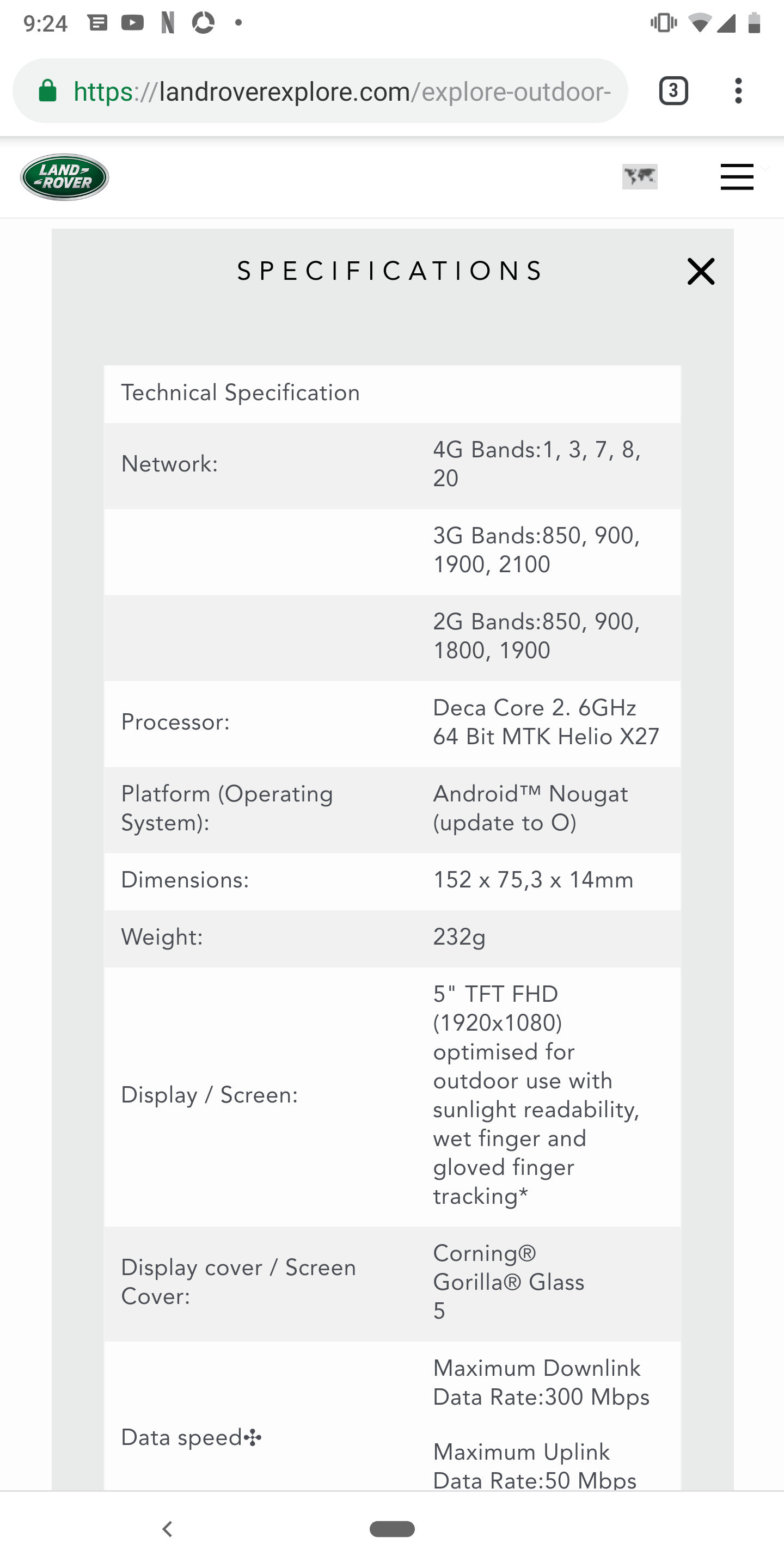

In september 2018 heb ik via Coolblue een Land Rover Explore smartphone gekocht. Toen ik in oktober in Noorwegen en Zweden was, kreeg ik het niet voor elkaar om een 4G-verbinding op te zetten. Terwijl deze in Nederland geen problemen oplevert. Roaming staat aan en ook de 4G voorkeursverbinding. Ook de APN is goed ingesteld. Ik kweet het toen aan een grote militaire oefening. Misschien was 4G opzettelijk uitgezet, maar dit bleek niet het geval. Nu ben ik met de auto in Zweden en al in Duitsland en Denemarken was er geen 4G-verbinding.
In Denemarken heb ik eerst de SIM-kaart van mijn vrouw en de mijne omgeruild. Ook haar SIM-kaart (Simyo) bleek niet in de Land Rover Explore te werken, en mijn SIM-kaart wel in haar Samsung telefoon. Ik heb toen de provider Youphone gebeld en zij kwamen met het volgende antwoord:
Ik wil je informeren dat ik heb kunnen constateren dat de frequenties van het toestel een probleem opleveren in Noorwegen en Zweden. Ook in Nederland ligt het trouwens op het randje binnen het netwerk van KPN. Ik zou je willen adviseren om het toestel in de instellingen op 3G te zetten. Daar zit een frequentie die in Noorwegen gebruikt wordt die mogelijk nog een verbinding op zou kunnen leveren. Ik wil je daarbij adviseren om vervolgens alle providers handmatig uit te proberen. Afhankelijk van de gebruikte softwaresystemen door de verschillende providers kan er verschil ontstaan in de mogelijkheden.
Ook op 3G krijg ik geen provider te pakken met een internetverbinding. In oktober had ik wel af en toe een Noorse provider die me wel 4G verschafte. Dus het antwoord van Youphone zou kunnen kloppen.
Is dit probleem bekend bij leden van het forum die ook een Land Rover Explore hebben? En is er een andere oplossing bekend dan wat Youphone voorstelt?
Ik heb deze telefoon juist gekocht voor dit soort doeleinden en voor mij is dit toestel nu deels onbruikbaar. Als er geen oplossing voor handen is, zit er niets anders op dan dit te reclameren bij Coolblue denk ik... :'(

Erg vervelend is dat. Wat je misschien nog niet wist, is dat een 4G telefoon niet per definitie wereldwijd te gebruiken is: in het verleden was er vaak een beperkte ondersteuning van frequentiebanden. Sinds kort hebben veel telefoons die je in Nederland koopt wel "wereldontvangst", maar bij de goedkopere toestellen is dat nog niet zo lang.
Jouw telefoon werkt, als het klopt wat ik zo snel met Googlen kon vinden, op basis van een Chinese chip die al een paar jaar bestaat. Wat je het best zou kunnen doen is opzoeken welke frequenties (banden) je telefoon precies ondersteunt voor 4G en welke voor 3G, dan in elk land waar je wilt internetten een provider zoeken waarvan jouw telefoon alle frequenties die dat netwerk gebruikt ondersteunt. Je kiest dan een Nederlandse provider die roamingpartner is van dat netwerk.

Toestel is vrij zeker niet defect, TS heeft in NL gewoon verbinding, je modem en antennes maken geen onderscheid tussen Nederlandse netwerken of buitenlandse netwerken....
Weliswaar heeft deze toestel niet de 4G ondersteuning voor alle 4G banden, maar het dekt wel meeste EU frequenties.
Afbeeldingslocatie: https://tweakers.net/ext/f/RxqWPhffuaN9osVaty3XtDPJ/thumb.png
Tenzij TS aan de modem configuratie (onder menu *#*#4636#*#*) heeft aangezeten, dat klinkt toch als een configuratie ergens anders...
Bij Tele2 is het bijvoorbeeld zo dat roaming met toestellen die niet populair in Nederland zijn (mede omdat die toestellen de software optimalisatie voor Tele2 missen) af en toe lastig kan zijn, en de gebruiker zelf de simkaart / netwerk instellingen moet gaan aanpassen om toch verbinding te krijgen.
Ik weet niet als je MVNOs ook zulke problemen geven... Kun je een lokale simkaart testen?
Toch verder naar netwerk instellingen kijken, kijken als je iets van een Sim toolkit menu ziet en zelf handmatig naar providers zoeken.... Kijken als het werkt
Desnoods een software herstel, dit zou in principe een foutieve modem configuratie kunnen terug draaien.

Maarrrr.... Intussen heb ik een prepaid SIM-kaart van Telenor in de mobiel en raad eens wat? Ik heb volop 4G! :? Dus ik kan nu simpel stellen dat Simyo en Youfone niet werkt in het buitenland op de Land Rover Explore, en Telenor in ieder geval wel in Zweden op dit toestel. Simyo en Youfone 4G werken wel op de de 2 Samsung telefoons die we hebben. Simyo en Youfone hebben de overeenkomst dat ze allebei gebruik maken van het KPN netwerk.
Blijft voor mij nog een belangrijke vraag open: Wie heeft ook een Land Rover Explore en heeft wel of geen internet (4, 3 of 2G) in het buitenland?

Oké, dit heb je uit kunnen sluiten, je smartphone is waarschijnlijk niet kapot, en ik denk niet dat ter reparatie sturen iets zou veranderen.
Ik heb 0 ervaring met die providers, maar probeer mee te denken.
Enige wat kan verschillen tussen het gebruik van je simkaart op de Samsung en op de land Rover is de instelling dan dat je telefoon pakt voor netwerk verbinding.
Probeer tenminste de netwerk instellingen te herstellen ( je bent wel all je bluetooth en wifi verbinding kwijt), dan loop alle instellingen na, dus roaming aan, provider selectie op automatisch, apn verwijderen en handmatig toevoegen, en kijken hoever je komt.
