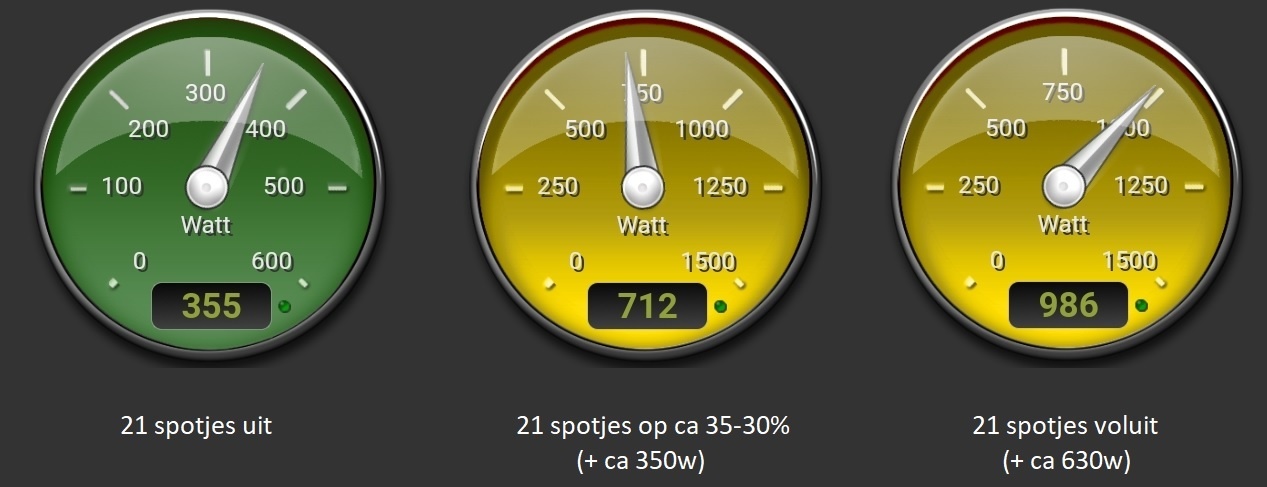

Hallo allen,
6 jaar geleden onze nieuwbouw woning ingetrokken, waarbij we op de benedenverdieping gekozen hebben voor enkel spotjes in het plafond als verlichting. We hebben dus geen andere verlichting (op een lampje boven het aanrecht na). Totaal zijn het 21 stuks, verdeeld over 4 groepen met elk een eigen dimmer. Destijds hadden we gekozen voor 50W35W halogeen spotjes. Dit omdat we het licht van LED spotje te koud / wit vonden. Tegenwoordig is dat veel mooier geworden en in het kader van energiebesparing wil ik overgaan op LED spotjes (21 spotjes op dimstandje half = ca 500W :o ) Alleen... welke moet ik hebben?
We hebben er nu 50W35W spotjes inzitten op 220V. Ik heb gelezen dat je ze zo kunt vervangen voor LED spotjes die ook op 220-230V werken. En dan ze dan ook dimbaar moeten zijn. Alleen, als ik dan bijvoorbeeld naar de keuze van Lampdirect kijkt, met filters 'dimbaar' en 'vervangt 50W' aan, dan krijg ik nog 34 mogelijkheden. Wat is het verschil tussen 1 van €3,75 en 1 van €19,93? :? Ik lees zaken als 'warm wit' en 'zeer warm wit' (daar kan ik nog wel uit kiezen :) ), of 'beste kleurweergave', maar dat laatste klinkt mij als marketingpraat. Verder heb ik ook gelezen dat goedkopere spotje kunnen zoemen (dimmer gaat dan zoemen) als deze gedimmed zijn? Ik heb er dimmers tussen zitten van ca €90,- per stuk, dus geen Gamma / Karwei prul.
Iemand hier ervaring mee? Aangezien ik er 21 moet hebben maakt €3,75 of €19,- per stuk nogal uit. Ben best bereid om geld uit te geven als het dan ook maar gerechtvaardigd / het waard is.

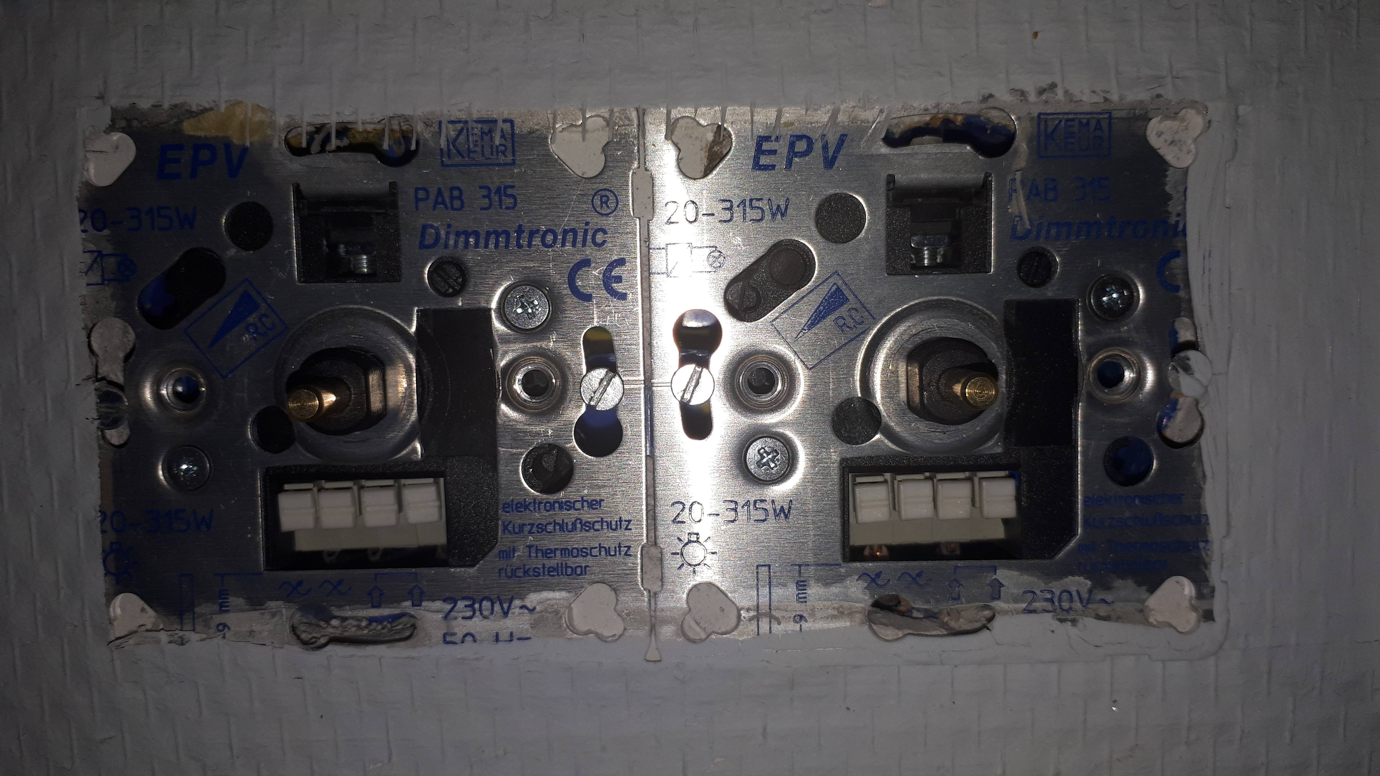

@g00gle en @DukeBox , ik zal vanavond even een dimmer open maken om te kijken welk type het is, zodat ik kan opzoeken wat de minimum load is.
Ik heb 21 spots over 4 dimmers. Gelijke groepen, 5, 5, 5, en 6 stuks volgens mij.

Ik durf met enige zekerheid te zeggen dat je dimmer wel echt een probleem gaat vormen. Aangezien een halogeen dimmer hier eigenlijk niet geschikt voor is. Maargoed, misschien heb je geluk dat moeten we dan even gaan uitzoeken.
Ik heb een led dimmer in m'n badkamer. Bij deze kan ik de minimale load instellen zodat de lampen nooit helemaal uitgaan. Mocht het blijken dat je dimmers niet geschikt zijn voor LED. Zou ik persoonlijk toch voor slimme verlichting kiezen (aka Ikea Tradfri) ik heb dat nu een tijdje in gebruik. En ben er echt zeer tevreden over. Die lampjes zijn betaalbaar en je hebt geen "dure" dimmer meer nodig. Aangezien de lampjes zelf dimbaar zijn. Maargoed laten we eerst maar is kijken of je dimmer misschien toch geschikt is.
Alleen verwacht ik wel dat je je led lampen niet heel ver kan dimmen, omdat halogeen dimmers er gewoon niet geschikt voor zijn.

@Galaxis Bij mij dus dezelfde situatie, alleen dan 21 spots. Net even gekeken maar op de site van Kruitvat staan ze niet.

Ik heb onlangs de zolder verbouwd en daar in het plafond ook 4 LED spotjes op 220V geplaatst. Zit een dimmer tussen van €40 van de Karwei die doet het prima. Prijs zegt niet alles dus.

@rodebest @JvS @DukeBox @g00gle Hierbij een foto van de dimmers (klik = groot)
Dimmers
Het is dus een Dimmtronic PAB 315. Ik zie een bereik staan van 20 tot 315W. Op deze verkoopsite staat bijvoorbeeld Geschikt voor het dimmen van gloeilampen, halogeenlampen, LED drivers, elektronische trafo,s.
Ik heb hier een handleiding (pdf) gevonden. Hier wordt wel over type PAF gesproken en niet PAB, maar in de zoekresultaten worden PAF en PAB vaak in 1 zin genoemd.
Er wordt genoemd mbt gebruik:
Toegestane gebruikers:
* Gloeilampen
* Hoogvolthalogeenlampen 230V
* Elektronische transformatoren geschikt voor phase-afsnijding
de dimmer kan niet worden gebruikt voor ring- kern- of conventionele transformatoren en ook niet voor elektronische transformatoren die alleen geschikt zijn voor phase-aansnijding.
Kan daar nu niet echt uit opmaken of de gekozen spotjes er zo in kunnen.
Aan de andere kant; kan ze ook gewoon kopen en mocht het problemen geven kunnen er alsnog andere dimmers aangeschaft worden.

  • DukeBox
Er zit in ieder geval een minimum regeling op dus dat is al een goed teken. Min. 20 Watt zou met 5 spots van 5.5 dus ook geen probleem mogen zijn. Dus zie geen reden dat het niet zou werken.

@Waterkoker Haha, ik heb net maar eens gekeken hoeveel de huidige 21 halogeen spots verbruiken. Heb een Youless energiemeter, dus kan live het verbruik zien. Resulteert in de volgende getallen:
Verbruik 21 halogeen spots
Ik denk trouwens dat ik dan 35W spots heb, en geen 50W. Voluit is dus ca 650W. Gelukkig hebben we dat vrijwel nooit aanstaan. Meestal maar 25-30% vermogen. Ben heel benieuwd wat de LED spots gaan doen qua verbruik.
