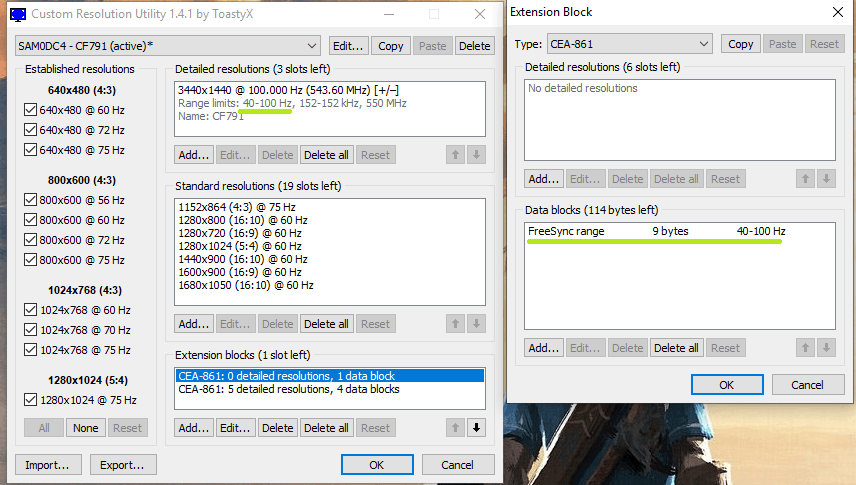

Got it working! *O*
Getest op mijn Iiyama Prolite XB2788QS-B1 met de Unigine Superposition Benchmark.
Native Freesync: 35-60 @2560x1440
Custom Freesync 30-60 @2560x1440
MSI GeForce GTX 1080 GAMING X+ 8G
Beetje lastig te testen omdat mijn GPU deze fps redelijk goed aankan maar toch met wat instellingen tweaken dips gehad naar de 38 fps en alles blijft er vloeiend uitzien. _/-\o_ :9~
Ook nog even Asassins Creed Origins geïnstalleerd, Hierbij had ik in de benchmark vaak veel stottering.
Nu draait alles redelijk vloeiend op een paar kleine hickups maar ik ben overtuigd dat als nvidia een paar driver versies verder is dat het steeds beter zal gaan werken. :D
In het verleden vaak aan geïrriteerd als het hakkelde maar daar heb ik tot nu toe geen last van gehad.
Mocht het bij andere games anders gaan zal ik dit weer melde!

Ik ben heel erg benieuwd of iemand deze monitor kan testen voor mij Iiyama G-Master GB2760QSU-B1, mits iemand hem heeft natuurlijk, ik had hem namelijk voor mijn nieuwe setup in gedachten samen met een rtx2080ti.

Cowamundo schreef op zaterdag 19 januari 2019 @ 08:24:
Got it working! *O*
Goed om te weten, ik heb dezelfde monitor icm een GTX1070

Weer een update. Max refresh rate weer terug naar 100Hz, en ik heb nu niet alleen de Freesync range ingesteld met CRU, maar ook de Range limits verlaagd naar 40 tot 100Hz. In de Pendulum demo krijg ik nu onder de 24fps flickers, alles daarboven is geheel flicker free. Ook in de Windmill demo van AMD heb ik op 45fps en 50fps geen problemen meer. Zelfs ver onder de Freesync limiet is het beeld nu dus stabiel. Zo nu en dan nog wel een black screen, maar op het eerste gezicht wel veel minder dan eerder. Misschien ga ik daar nog eens mee aan de slag. Ik heb nog niet echt in games getest, behalve even snel Path of Exile, waar het geflicker nu ook voor 99% weg is.
Wat een gedoe zeg, om dit helemaal aan de praat te krijgen. Ik snap de certificering van Freesync monitoren door nVidia nu wel steeds meer. Het zal grotendeels marketing zijn, maar aan de andere kant zou het niet zo moeten zijn dat je met CRU en andere tools aan de slag moet om Freesync te laten werken.
Afbeeldingslocatie: https://tweakers.net/ext/f/OLybsO7Lg093lPcNPMQlBlZ5/full.png

• CRU max refresh rate op 98Hz: minder black screens, nog steeds flickering onder 50 fps
• CRU min refresh rate op 40Hz, Freesync bereik op 40-100Hz: geen flickering boven 24 fps, minder black screens
• Originele kabel, geen aanpassingen in CRU: Geen flickering vanaf 50 fps, ook niet boven 100 fps, in de Pendulum demo
• Originele kabel, geen aanpassingen in CRU: Heftige flickering bij grijze vlakken op fps tussen 70 en 150 fps in Path of Exile, lager dipte het niet, hoger komt het niet
• Nieuwe kabel, alle aanpassingen in CRU: Vrijwel geen flickering in de hele range aan fps in Path of Exile
• Nieuwe kabel, alle aanpassingen in CRU, Fast Sync aan: Vrijwel geen flickering in de hele range aan fps in Path of Exile en ook nog eens geen kans op tearing op fps boven de 100
Verschil in Freesync en G Sync is er naar mijn idee niet. Verschil in de implementatie en kwaliteitseisen is er wel, dat maakt G Sync een platform dat gegarandeerd kwaliteit aflevert. Wil je een certificering, dan mag je monitor geen problemen vertonen. Tuurlijk is dat marketing, want je moet ook een stukje hardware afnemen bij nVidia om gecertificeerd te worden. Maar als consument hoef je je van tevoren niet in te lezen over de implementatie van G Sync, want dat werkt gegarandeerd. Alleen moet je daarvoor dieper in de buidel tasten.
Freesync is geen certificering, maar gewoon een implementatie van VRR, en de implementatie laat helaas bij sommige monitoren te wensen over. Doet niets af aan de techniek zelf, maar wel aan de kwaliteitseisen van de monitorfabrikant.
Natuurlijk heb je als consument een verantwoordelijkheid tegenover jezelf om onderzoek te doen. Ik heb dat gedaan, ik gebruik nVidia hardware, dus ik neem Freesync problemen voor lief op deze monitor, omdat er toen nog geen sprake was van Freesync ondersteuning bij nVidia en het scherm toen op andere vlakken wel enorm goed uit de test kwam. Er is nu wel Freesync ondersteuning en ik constateer problemen. Da's niemand's schuld, behalve van Samsung, of eigenlijk van de fabrikant van de micro controller en/of het paneel in de monitor, want ik heb begrepen dat er meer schermen zijn met dezelfde hardware, die ook dit probleem hebben.
Werkt het nu? Ja. Heb ik daar meer moeite voor gedaan dan je van een consument zou mogen verwachten? Ik vind van wel. Heeft dat iets te maken met Huang of nVidia of marketing of Trump of de Illuminati? Nee.

Fontini schreef op dinsdag 22 januari 2019 @ 13:21:
Misschien kun je je ondergrens nog wat oprekken (naar 50hz) d.m.v. de freesync range overclock guide(s) in de TS.
Even mee geknutseld. Met displayport aangesloten geeft de monitor meteen out of range als die onder de 60Hz zakt....en de monitor blijft dan out of range aangeven ook al zet Windows de beeldscherminstellingen na test automatisch weer terug. Ik kon wel naar de 115Hz zonder problemen.
Dan maar een HDMI kabel op de 2.0 aansluiting. Die ging wel naar de 45Hz zonder problemen. Die geeft dan weer meteen Out of range boven de 100Hz. Verder ben ik nog niet gekomen. Na al dat testen en met CRU spelen heb ik nu wel een Black Screen gehad bij opstarten van een game. Maar uit- en aanzetten verhelpt dat. Tijdens het gamen geen last van. Ik ga van het weekend maar eens verder op HDMI. (wil in mijn beperkte tijd liever gamen ;) )

Freesync op HDMI gaat helaas niet lukken met nVidia hardware. Voor zover ik het begrepen heb, is het een Displayport (vanaf 1.2a) standaard, die over HDMI pas in versie 2.1 is vastgelegd. AMD heeft het wel over HDMI voor elkaar, geen idee of dat in de hardware of wellicht in de drivers is verwerkt.
Ah dat is jammer. Irritant dat via displayport dan weer niet onder de 60Hz wil. De geadverteerde freesync range werkt dan alleen van 48-100Hz met een AMD kaart en over HDMI. Ook adverteren ze voor xg35vq dat die range werkt voor displayport maar onder de 60Hz geeft die niet thuis :/
