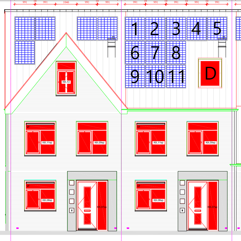

Binnenkort zal onze nieuwbouwwoning (rijwoning) worden opgeleverd.
Vanuit de bouw zijn er ondertussen 5 panelen op het dak geplaatst.
Het betreft hier de volgende opstelling:
5x Hanwha Q.PEAK DUO-G5 320
1x GoodWe 1500-NS (of de 1000-NS uitvoering)
1x VanderValk montagesysteem
Zonnepanelen1
Nu willen wij na oplevering 6 extra panelen laten bijplaatsen.

6x Hanwha Q.PEAK DUO-G5 320
1x GoodWe 3000-NS
4x HoneyBee 350 power optimizer voor paneel 6,7, 9 & 10 i.v.m. schaduwval op betreffende panelen

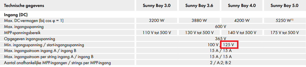

Ik heb de specificaties van de panelen en de omvormer van SMA erbij gepakt.
Het lijkt erop dat de startspanning van de SMA overal gelijk is.
specsomvormer

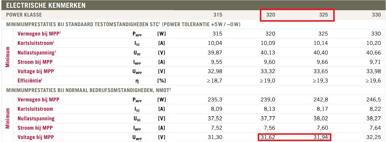

En dan dit aantal x het voltage van de panelen die geen last van schaduw hebben, zie rood gemarkeerd in onderstaand overzicht?
specspaneel
