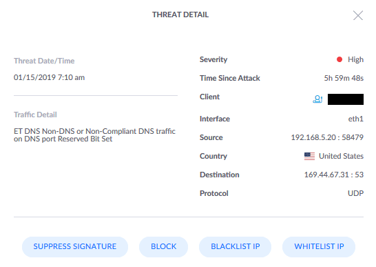

Ik krijg deze data van mijn IPS (meer heb ik momenteel niet), dat is naar mijn beste weten Suricata met een database van EmergingThreats.net op een UniFi systeem.
Afbeeldingslocatie: https://tweakers.net/ext/f/qHhsLUKI7KCh5LMvDdtAf6wI/full.png
Ik krijg de volgende 'detailmeldingen'
  • Potential Corporate Privacy Violation: ET DNS Non-DNS or Non-Compliant DNS traffic on DNS port Reserved Bit Set
  • Potential Corporate Privacy Violation: ET DNS Non-DNS or Non-Compliant DNS traffic on DNS port Opcode 8 through 15 set
Deze meldingen krijg ik van één PC in het netwerk, naar verschillende IP addressen, waaronder
  • 5.45.62.115
  • 158.85.239.244
  • 169.44.67.31
  • 173.192.103.7
  • 185.229.190.129
  • 195.181.172.177
  • 195.181.172.129
Uiteraard allemaal UDP naar poort 53

  • ktf
  • Laatst online: 08-09 11:39
F_J_K schreef op dinsdag 15 januari 2019 @ 13:37:
Het hoeft overigens niet per se malware te zijn, kan ook gewone software die een ietwat foute 'call home' doet. 5.45.62.115 is Avast.com. Gebruik je Avast? Loop eens door de settings op zoek naar dergelijke opties, schakel als test alle updates uit of verwijder het als test volledig. Als het dan weg is weet je hoe laat het is.
Het blijkt inderdaad Avast te zijn. Zie ook hier Het is hun DNSCRYPT service, waarmee Avast controleert of je DNS service wel helemaal jofel is.
