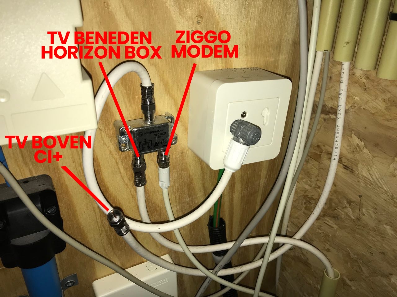

Mijn vraag
Welke hardware (splitter etc.) heb ik nodig om een 2e TV aan te kunnen sluiten, zonder dat het signaal voor de Ziggo Modem én Horizon Box te laag worden
Huidige opstelling;
situatie meterkast
De niet aangesloten coax kabel voort de TV boven is ongeveer 15/20 meter aan kabel en wordt aangesloten op een simpele TV met CI+ module.
Ik heb een oude splitter liggen die er vroeger op zat, echter geeft die storing op de Horizon box. Een coax-versterker met 4 uitgangen is waarschijnlijk wel een oplossing, maar voor m'n gevoel is dat wat overkill, klopt dat?

Wat ik even mis in jouw installatie is de splitter die op je AOP hoort. Die verdeelt het binnenkomende signaal naar data/tv/radio. Vervolgens kun je dan je bestaande splitter gebruiken om je extra TV aan te sluiten :).
Zie ook: https://www.ziggo.nl/klan...daansluiting-controleren/
Afbeeldingslocatie: https://i246.photobucket.com/albums/gg94/Melbuuln/SS850610.jpg
Let op, je splitter moet wel retourgeschikt zijn voor je mediabox. Zie: https://community.ziggo.n...je-foutcode-1060-op-16410

Nee die heb ik inderdaad niet, zou Ziggo die mij moeten leveren? Of kan ik 'm beter zelf gewoon bestellen?
Als die er tussen zit, dan heb ik alleen een kabel nodig die op de Coax IEC (M) poort past, en naar de huidige Hirschman splitter gaat (F-connector), toch?

Puch-Maxi schreef op maandag 14 januari 2019 @ 23:27:
De TV-uitgang daarvan is niet geschikt voor de Horizon, volgens mij krijg je tegenwoordig een splitter zoals TS heeft hangen.

Heb van een bekende zo'n splitter die op een AOP hoort over kunnen nemen, en daarna was het inderdaad met m'n huidige splitter prima aan te sluiten! Soms kan het zo simpel zijn, thanks iedereen :-)
Case Closed ;w
