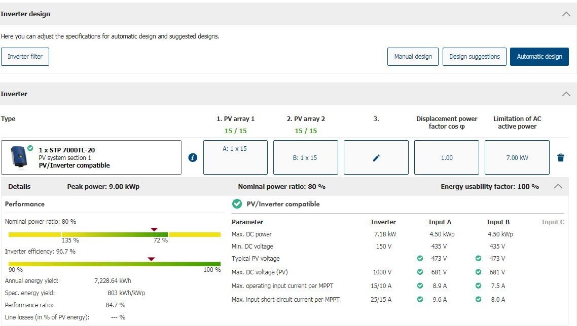

Als 6 rijen van 5 oost-west inderdaad past zou ik denk ik kiezen voor 30 stuks 305 Wp Trina panelen met een helling van 20 graden.
Typhone
Een 7 kW 3 fase string omvormer is dan prima.
7229 kWh per jaar.

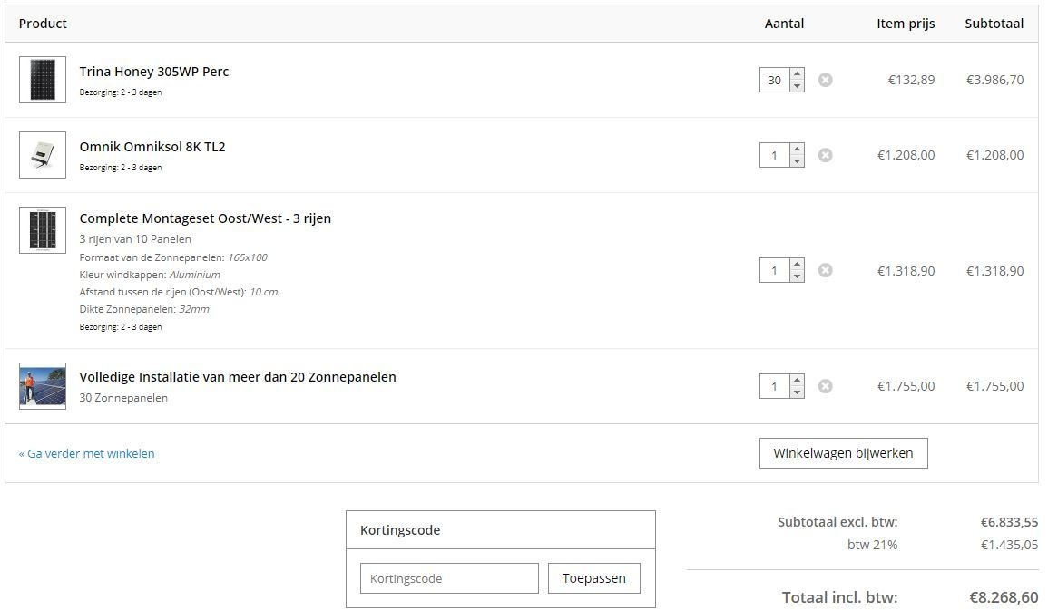

typhone2
Inclusief installatie voor 6834 euro excl btw. 0.747 euro/Wp
