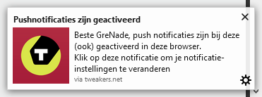

Ik krijg elke keer dat ik tweakers een tijdje (paar uurtjes, of een nacht) niet geopend heb, en daarna weer open. de volgende push notificatie:
Push
Hoort dat zo? In het verleden was dit niet het geval. 't is op zich niet zo erg, maar het lijkt me niet dat dit zo bedoeld is.
Ik draai Firefox 64.0.2, en dit probleem doet zich nu een paar weken (maanden?) voor. Naast een (op tweakers) uitgeschakelde adblocker, draai ik geen plugins die content beinvloeden. Wel heb ik de alles wat standaard aan staat in firefox met betrekking tot tracking protection etc gewoon op aan staan (de default opties)
Mocht dit expected behaviour zijn, dan hoor ik dat natuurlijk ook graag :)

Wij bewaren in onze database dat jij van ons die notificaties zou willen. En in iedere browser waar je ons daarna mee bezoekt testen we of er al een 'subscription' is. Zonee, dan vragen we die aan je browser. Dan krijgen we een record met drie velden om de berichten naartoe te kunnen sturen.
Als we een nieuwe 'subscription' krijgen sturen we een bevestiging dat je ook in die - voor ons nieuwe - browser de notificaties krijgt.
Die bevestiging is natuurlijk voor de specificatie zelf niet nodig, maar hebben we destijds geïntroduceerd als een servicebericht. Je browser vraagt je tenslotte wel om toestemming, maar je krijgt daarna niet een duidelijke bevestiging dat het ook echt werkt.
Wat ook is gebleken met deze techniek dat die 'subscriptions' maar een beperkte houdbaarheid hebben; vziw is dat op zich geen onderdeel van de specificatie, dus men mag zelf kiezen hoe lang ze de subscriptions actief houden. Uiteraard vermeldt de specificatie wel dat je rekening moet houden met het feit dat subscriptions hebt niet meer geldig kunnen zijn.
Doordat er een nogal sterke ontkoppeling zit tussen wat de browser met jou communiceert en wat ie met ons (via javascript) communiceert, kunnen we niet zien of wij al eerder toestemming hebben gevraagd en simpelweg de subscription was verlopen of dat jij daadwerkelijk 'nieuw' bent met deze browser.
Er zijn wel workarounds mogelijk (bijvoorbeeld een cookie zetten), maar we hadden door onze eigen ervaring met deze feature (ik krijg hooguit elke paar maanden die melding) niet de indruk dat dat nodig zou zijn. En dan nog, als je die cookies weer zou verwijderen krijg je het natuurlijk ook steeds opnieuw ;)
Maar het lijkt er dus op dat bij jullie browsers de levensduur van die subscriptions extreem kort is. Of dat er ergens een bug zit in dit traject bij ons of in de browser.
Ik heb geen idee wat de tracking protection er bijvoorbeeld mee doet.

Ik wil dezelfde bug(?) ook melden, bij mij komt die melding namelijk elke keer als ik T.net bezoek (Chromium).
Bij andere sites, zoals Github, heb ik dit niet. Wordt die popup automatisch geactiveerd of is dit iets wat er wordt gestuurd bij een sessie controle?

De browser-standaard "web push notifications". Dat is een grotendeels "client side"-techniek, maar je moet het wel uiteindelijk koppelen aan de serverkant van de website.
Wat een belangrijk aspect hiervan is; wij sturen daarbij een encrypted bericht naar google/mozilla/microsoft om die uiteindelijk bij jou terecht te laten komen. Het is dus niet zo dat jouw browser de hele tijd met Tweakers verbonden blijft.
En naar welke ID kijken jullie precies?
In deze context kunnen we helemaal niet naar een id kijken. Effectief begint elke pageview met een blanco stukje kennis voor het wel of niet hebben van toestemming voor webpush en het wel of niet hebben van een referentie waar e.e.a. dan heen gestuurd moet worden.
We moeten daarom elke pageview opnieuw vragen "staat web push voor ons aan?". En daar komt ja of nee op.
Als we daar ja op krijgen (zoals bij jullie) gaan we vervolgens controleren of je browser al is aangemeld omdat je er anders geen notificaties in gaat krijgen.
Dat kunnen we alleen doen door aan de browser te vragen "wat is de web push subscription voor ons?". We kunnen dus niet vragen "is web push subscription X nog actueel?"
We krijgen dan dus een antwoord "dit is de subscription (met wat info)" of domweg "er is geen subscription".
En in jullie geval komt er dus steeds bij de eerstvolgende pageview na het eindigen van je browsersessie "er is geen subscription". Waardoor wij daarna om een nieuwe subscription vragen en die vervolgens bij ons opslaan.

Die "pushnotificaties zijn geactiveerd" is iets dat wij zelf hebben verzonnen. Daardoor valt het bij ons op, bij de rest wellicht niet :)
Mocht je uitvinden wat het is, dan hoor ik dat uiteraard graag van je.

De push notificaties werken blijkbaar niet goed in je browser, althans de bijbehorende registratie wordt blijkbaar steeds na het sluiten van je browser weggegooid in plaats van dat ze langdurig bewaard blijven.
Je bent er niet de enige mee, maar getuige de beperkte aantal meldingen in dit topic (en ik heb ook weinig duplicaten of klachten op andere plekken gezien) ben je wel een van de weinigen :/
Waarom jij dit krijgt weet ik niet, maar in mijn beleving is het een probleem met jouw browser en/of computer die blijkbaar een behoorlijk unieke combinatie van instellingen, plugins en/of overige tools heeft.
De notificatie die we sturen om een (nieuwe) registratie te melden doen we om mensen feedback te geven dat de feature werkt. Bij jou betekent dat effectief dat ie je steeds laat weten dat je een nieuwe inschrijving hebt gekregen.
Met wat moeite kunnen we dat wel verbergen als het al eerder was gebeurt (althans, aannemende dat onze cookies wel blijven bestaan), maar het is dan wel een workaround die het onderliggend probleem dan domweg maskeert en niet oplost. Je gaat alsnog na het sluiten en herstarten van je browser pas weer push notificaties van ons krijgen vanaf het moment dat je weer een keer op Tweakers bent geweest...
Het is heel vervelend dat dit gebeurt, maar voor zover ik kan beoordelen niet iets waar wij wat voor kunnen doen :/

Dat maak ik niet op uit de berichten. Het enige wat je krijgt is dat de browser rapporteert dat er geen registratie is. Maar op het moment dat je niet tweakers.net aan het browsen bent loopt de regitratie volgens jullie systeem gewoon en pushen jullie de notificaties. Er is niet gezegd dat die notificaties niet aankomen.
Het zou wel interessant zijn om te weten of @GreNade dus wel notificaties ontvangt in zijn 'offline' tijd.

Dat maak ik niet op uit de berichten. Het enige wat je krijgt is dat de browser rapporteert dat er geen registratie is. Maar op het moment dat je niet aan het browsen bent loopt de regitratie volgens jullie systeem gewoon en pushen jullie de notificaties. Er is niet gezegd dat die notificaties niet aankomen.

Ah ok, dat ondersteunt wat @ACM zegt. Dan heeft het gewoonweg niet tonen van de melding weinig nut idd :)

.oisyn schreef op dinsdag 19 maart 2019 @ 21:21:
Nou, eerdere opmerkingen in combinatie met wat deductie lijkt daar wel op te duiden.
Dat wij in de database een registratie hebben zegt natuurlijk niet dat die nog geldig is. Het is alleen erg moeilijk om dit na te gaan, want het enige contactmoment met de push service is om er daadwerkelijk een bericht naartoe te sturen. Als wij dan een 4xx response krijgen, verwijderen we de betreffende subscription automatisch.
Dat is verder de enige manier waarop ze automatisch worden verwijderd. Gecombineerd met het feit dat de betreffende gebruikers doorgaans maar weinig subscriptions hebben, concludeerde ik daaruit dat we dan blijkbaar ook 4xx-responses hebben gekregen voor die subscriptions.
Het kan natuurlijk zijn dat er tijdelijk meerdere voor een browser staan en dat we pas na de nieuwe subscription-opslag een oude subscription verwijderen. Maar dat is net zo moeilijk na te gaan.
Al met al is het sowieso afwijkend browsergedrag, want normaliter geven de door ons geteste browsers gewoon "dit is je subscription" in de javascript-aanroep.
Het is wat dat betreft lastig dat het maar bij zo weinig bezoekers voorkomt, want ik heb nu in ieder geval geen idee hoe het te reproduceren zou zijn. En dus kan ik niet in detail achterhalen welk deel er nou mis gaat.

.oisyn schreef op dinsdag 19 maart 2019 @ 21:26:
Nouja, op zich heb je wel een punt dat die meldingen vervelend zijn en in theorie nutteloos kunnen zijn. Het voordeel was wel dat we een probleem aan het licht hebben gebracht.
Alleen doordat we (ik iig) geen idee heb hoe dit opgelost moet worden, is het alsnog niet heel nuttig om ze te blijven tonen :/
Dan blijft natuurlijk nog wel de vraag over of gebruikers die hier last van hebben niet uiteindelijk beter af zijn door domweg push notificaties helemaal uit te zetten in de betreffende browsers. Dat schept iig geen valse verwachtingen.

Ja zo zat ik ook te denken idd. Als je de melding dan nog steeds irritant vindt kun je gewoon de notificaties van t.net blokkeren in die specifieke installatie van de browser.

Wordt die herhaaldelijk gegenereerde melding niet gewoon veroorzaakt door het wissen van cookies bij een reboot of log-out van de user-sessie op een PC (zakelijke omgeving?) óf eventueel door het actief weigeren van "third party cookies"?
De eerste mogelijkheid is gewoon een logisch gevolg van het wissen van de session cookies, de tweede mogelijkheid zou (eigenlijk) niet voor mogen komen doordat 't wel/niet tonen van die pop-up in een tweakers,net eigen persistent cookie hoort te staan......

@wimmel_1 't is wat anders dan cookies. Ik heb geen idee of Chrome desalniettemin een soortgelijk gedrag heeft voor service workers en/of web push subscriptions.
Verder is er zo te zien deze bug bij Chrome/Chromium gemeld, die ruwweg hetzelfde gedrag lijkt te beschrijven bij een andere website.
https://bugs.chromium.org/p/chromium/issues/detail?id=830528
Ik heb daar overigens geimpliceerd dat @GreNade wellicht bereid is mee te helpen de issue te debuggen :P

Oorzaak is gevonden, het blijkt de "facebook container" instelling te zijn die dit veroorzaakt. Nu is het ding: deze wordt bij een schone installatie nogal in je gezicht geduwd, en ik had zodanig niet door dat dit uberhaupt een plugin was.
Ik keek bij mijn schone installatie eens tussen mijn addons, en toen stond daar zowaar een plugin tussen die ik niet bewust (als plugin) geinstalleerd had.
Weer een mysterie de wereld uit, excuses voor het verdoen van jullie tijd.....

Nouja, ook die plugin hoort dat niet te veroorzaken. Wellicht kan je dat nog in het chromium bug ticket melden? Je bent dan vast niet de enige met die plugin.

Ook ik had hetzelfde probleem als omschreven. Al een dag of 10, dus besloot maar eens wat te gaan zoeken of ik de enige was.
Idem verhaal met de Facebook container plugin, geinstalleerd op Firefox 75.0, Windows 10.
Heb zojuist plugin verwijderd. Probleem met de push-melding van Tweakers is abrupt agelopen.

Blijkbaar had niemand van ons - mijzelf inclusief - er aan gedacht een bugmelding bij Firefox te doen. Dat is ondertussen wel gebeurt door iemand die er ook last van heeft.
