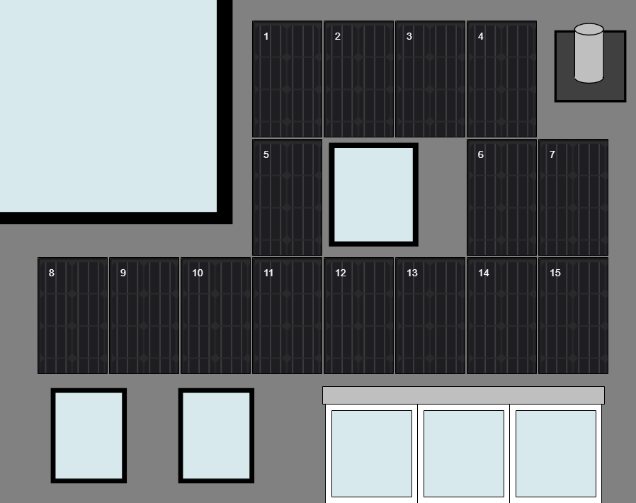

Rode deel wil ik in eerste instantie zonnepanelen, blauwe deel is een plat dak waar eventueel nog uitgebreid kan worden. Ik heb zelf een beetje zitten rekenen en ik kan op de zuidwest kant maximaal 22 panelen kwijt.
Dak

Ik twijfelde nog heel erg of ik nu wel of niet gebruik moet maken van optimizers. Ik heb een simpel 3D model gemaakt en in de volgende tool kan je helemaal de zon simuleren: http://andrewmarsh.com/apps/staging/sunpath3d.html
Afbeeldingslocatie: https://tweakers.net/ext/f/zzJTcqiPRfry6uf9eoFWIPWj/medium.png
Op basis daarvan denk ik toch wel dat optimizers nuttig kunnen zijn. Tussen 10:00 en 13:00 uur kan mijn rookkanaal deelschaduw geven op een aantal panelen.
Afbeeldingslocatie: https://tweakers.net/ext/f/OXklOMGUXQ2F1OYh7stCUkRj/medium.png
Ik denk dus dat ik uiteindelijk voor 15 Trina Solar 300Wp of QCells 315Wp panel ga met een solaredge omvormer+optimizers. Het aanbod kost 1,16 euro per Wp (netto investering). Volgens mij best een nette prijs.
Ik ben het met je eens. Hier werken optimizers prima. En voor die prijs is het best een nette prijs ook.
Met solar edge kan je alvast een grotere omvormer nemen die het andere dakvlak kunnen bedienen. Let alleen wel even op het maximale wp per omvormer. Staat in de datasheet. Ivm garantie. En kijk even of je 3 fase neemt met p404 optimizers met 15 of minder panelen. Of dat je p3x0 neemt voor 16 of meer.
Mooi dak voor panelen!

Thanks! Ik neem 15 panelen maar ik heb wel een 3 fase aansluiting. Heeft het dan nog de voorkeur om die te gebruiken?
Dit is trouwens de setup:
SolarEdge SE3680 HD Wave
15 x SolarEdge Optimizer P300
Ik lees toch ook verschillende verhalen over SolarEdge. Wat ik mij nog afvroeg. Uit de informatie over bijvoorbeeld de Growatt 4200MTLs maak ik op dat je er 2 strings op aan kan sluiten. Zou het een optie zijn om de panelen die last hebben van de schaduw als aparte string aan te sluiten op de omvormer en de rest ook als aparte string? Dit zou dan het deelschaduw probleem volgens mij voor een groot deel oplossen zonder gebruik van optimizers/micro-omvormers.

Met 15 300 wp panelen zit je op 4500 wp totaal.
Dan zit je met een enkelfase 3680 Pac al op best een onderdimensionering van je omvormer.
Dat is helemaal niet zo'n probleem, maar dat maakt de keuze voor Solaredge volgens mij wel een beetje gek.
Aan de ene kant doe je er alles aan om de pieken te halen met optimizers - alleen om ze vervolgens voor een groot deel weg te gooien aan aftopping in de omvormer.
Sowieso lijkt mij ook zoals hier eerder gezegd er weinig behoefte aan iets anders dan een reguliere string omvormer met goede MPP tracker (schaduwmanagement). Solaredge is heel mooi maar vooral geschikt voor complexe schaduw/orientatie problemen- complexere dan deze. En dan betaal je dus voor iets dat je eigenlijk niet nodig hebt (dat had ook in nog mooiere panelen kunnen gaan zitten).
Heb je dit stukje van SMA al eens gelezen over schaduwmanagement? Dat is al best uitgebreid m.b.t. jouw situatie:
https://www.sma-benelux.c...llatie/schaduwbeheer.html
Ook relevante video over bypass diodes:
YouTube: Effect of shadowing on Solar PV panels
Overigens is 4 panelen in een eigen string op een aparte MPPT volgens mij geen goede optie omdat de spanning in die string dan niet hoog genoeg wordt.
Ik zie Tigo optimizers voor ongeveer dezelfde prijs als P300's. Als je echt zeker wil zijn kan je aan die 4 panelen wel Tigo's hangen. Eventueel i.c.m. die growatt levert dat volgens mij meer opbrengst op voor een lager bedrag.

OrbitZ schreef op woensdag 23 januari 2019 @ 22:59:
Dat kan wel maar je kan niet uitbreiden en war hierboven wordt gezegd.
Ik zou een 3fase se 5k nemen of 7k (niet eens 200 duurder) en dan met p404 optimizers werken.
Kan je later het platte dak ook volleggen (dan moet je helaas ook p404 gebruiken) en hoef je verder niets aan te passen.
De 3680 is gewoon te krap. Neem dan een 4000 op 20A of een 5000 op 20A (kan je in de omvormer terugregelen want 25A mag niet op 3x25A)
Ik heb zelf 13 LG 365 met P404 op een SE 5K

  • 4500 euro: 15 panelen icm Growatt 4200MTLs, eventueel 5 panelen die schaduw kunnen vangen in een aparte string leggen en de andere 10 ook in een aparte string. (Growatt heeft 2 MPPT trackers)
  • 5300 euro 15 panelen icm SolarEdge omvormer + optimizers (dus beste rendement?)
Als ik de panelen in twee aparte strings aansluit op de Growatt haal ik daar dan voordeel uit? Dus dat de 10 panelen die geen schaduw vangen geen "last" hebben van eventuele deelschaduw op de 5 panelen?
Heeft die Growatt per string dan opstartspanning nodig of kan je de opstartspanning van de 2 strings gewoon bij elkaar optellen, ze zitten per slot van rekening op dezelfde omvormer?
