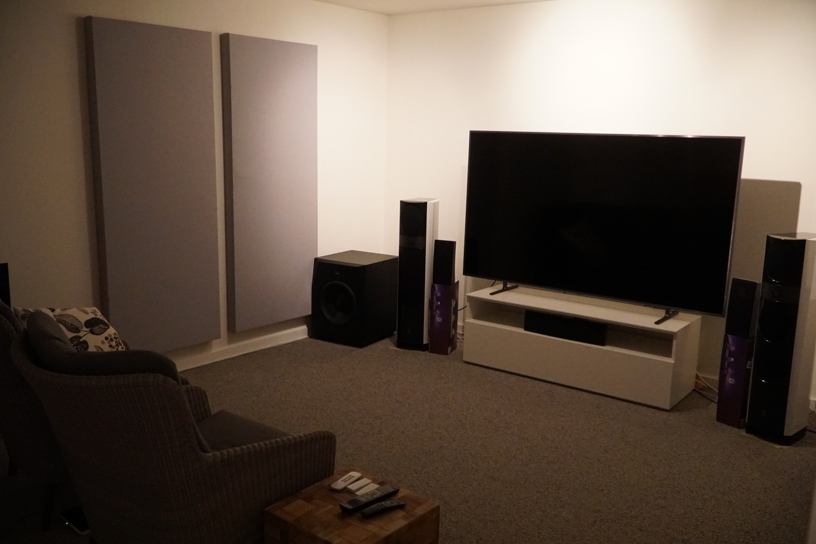

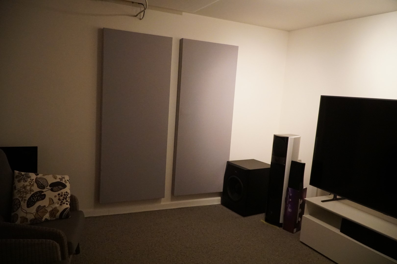

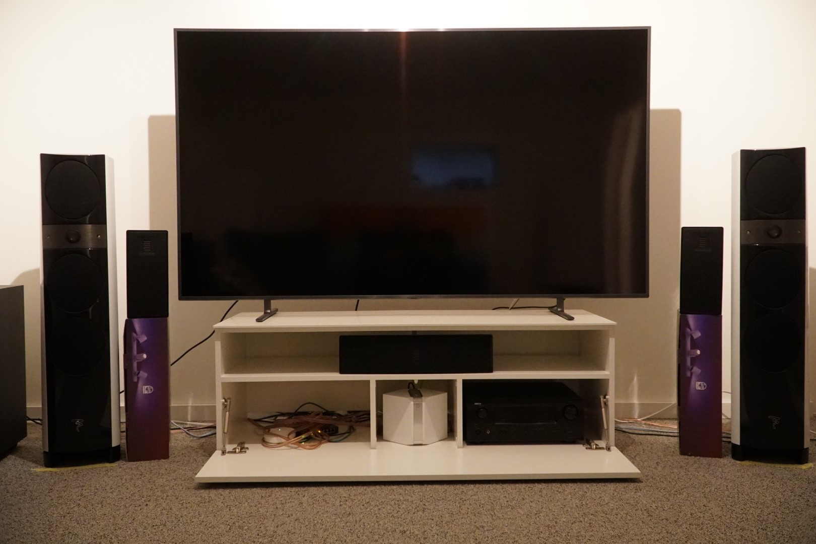

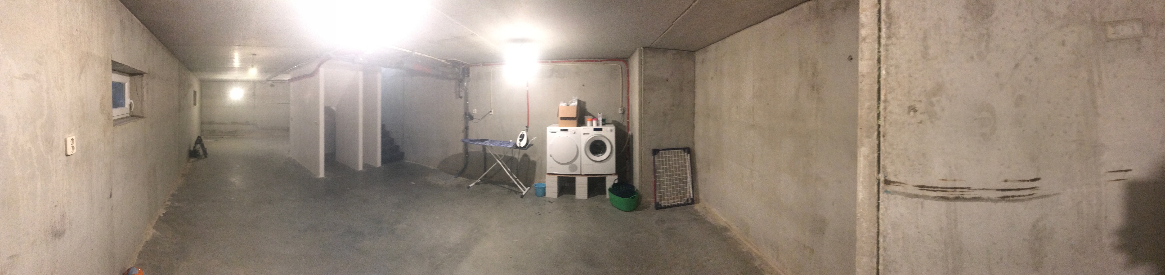

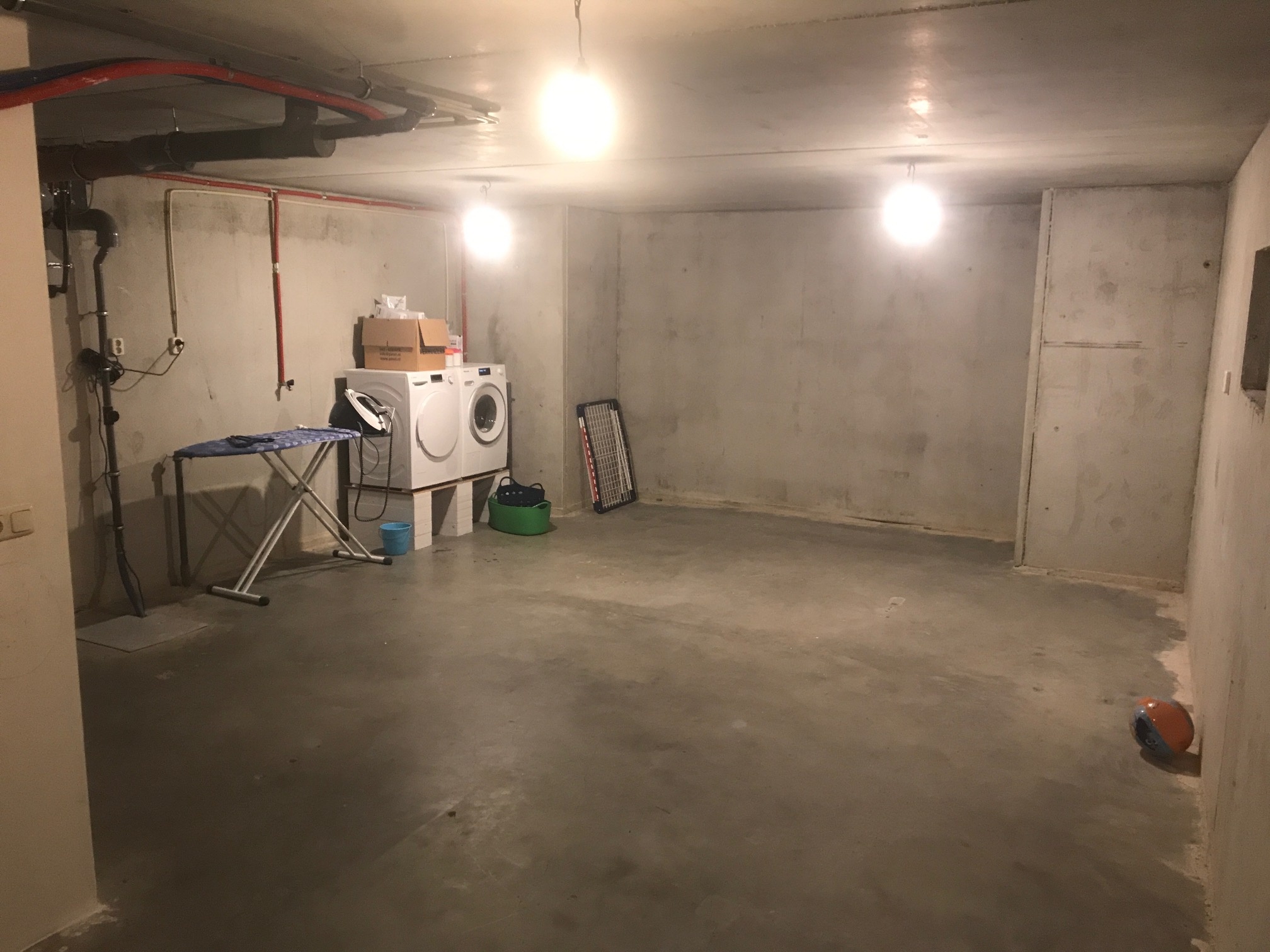

Vorig jaar ben ik verhuisd naar een vrijstaand huis. Eindelijk wat herrie van muziek/film mogelijk zonder iemand direct lastig te vallen. Top! :)
Ik ben erover aan het denken om de kelder deels in te richten als hometheater. Door kleine kinderen, werk, andere hobbies, etc. zal dit niet dagelijks gebruikt worden, eerder 3-4x per maand. Nu staat dit spul in de woonkamer en we willen liever geen TV in de woonkamer (kijken niet of nauwelijks TV). Dus stereo audio blijft in de woonkamer en de TV (eventueel een nieuwe grotere) gaat met een 5.1 set naar de kelder.

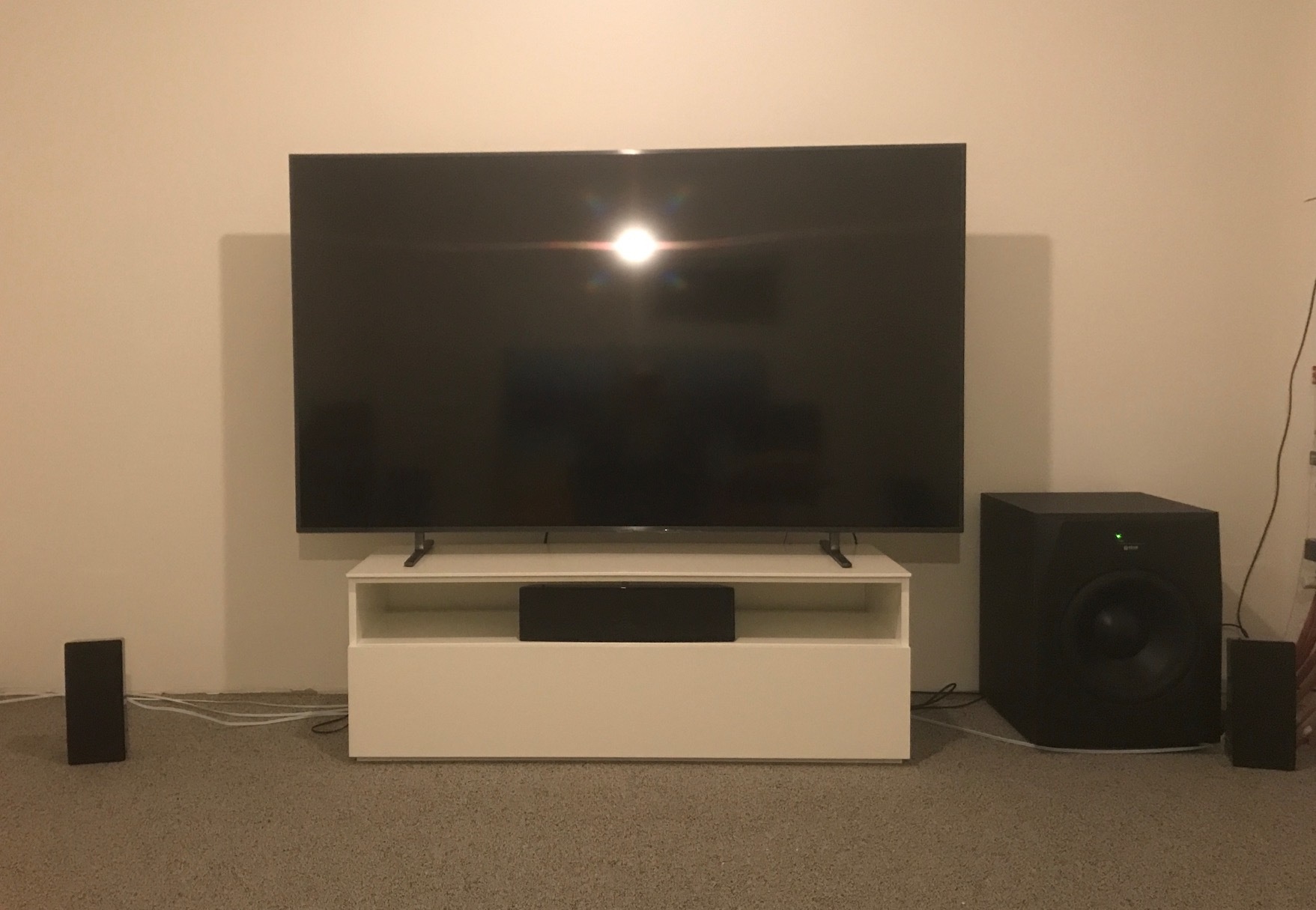

Hier wat foto's van mijn setup:
https://gathering.tweaker...message/55746297#55746297

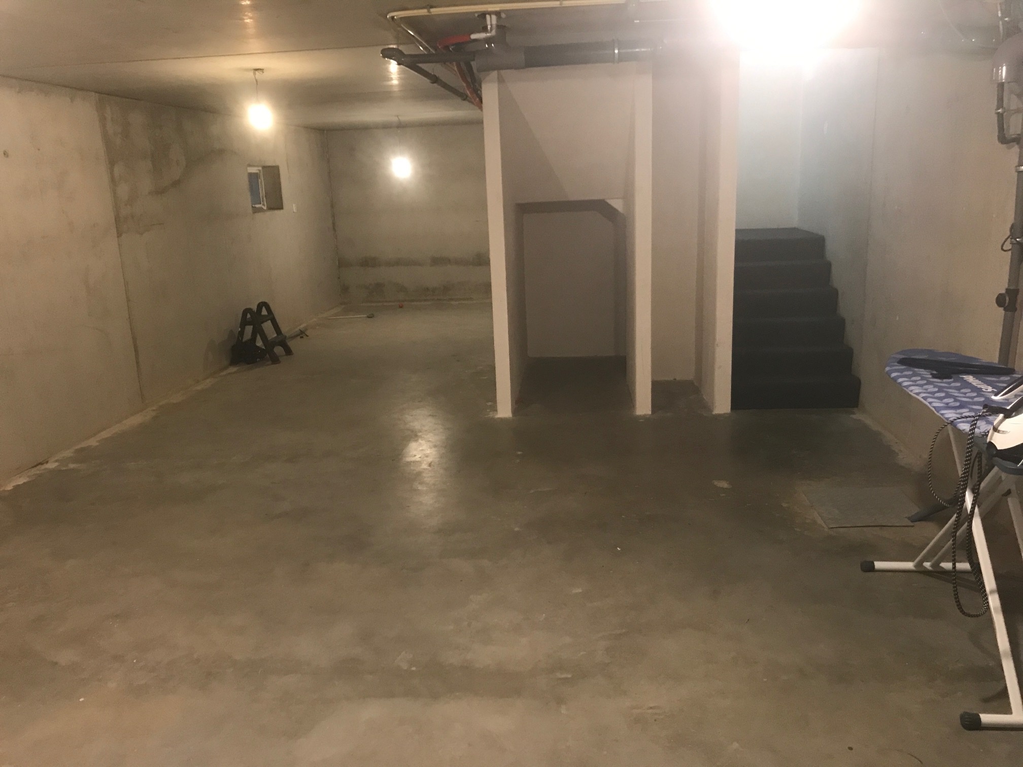

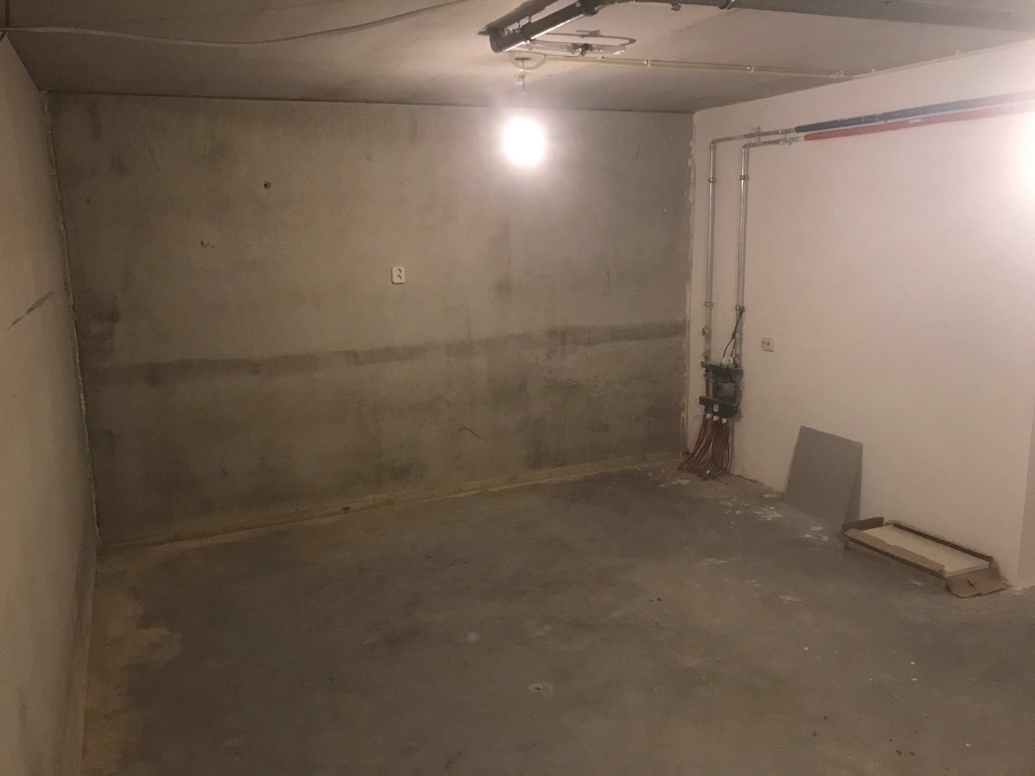

De kelder is voorzien van vloerverwarming en is nu nog vrijwel leeg. De wanden zijn nog niet afgewerkt. Wanden zijn grote/dikke (35cm) prefab betonplaten volgens mij.
Leidingen lopen deels over het plafond. Hoogte ruimte is 2,50m, in totaal ongeveer 60m2. Er zitten 2 kleine ramen/koekoeks in.

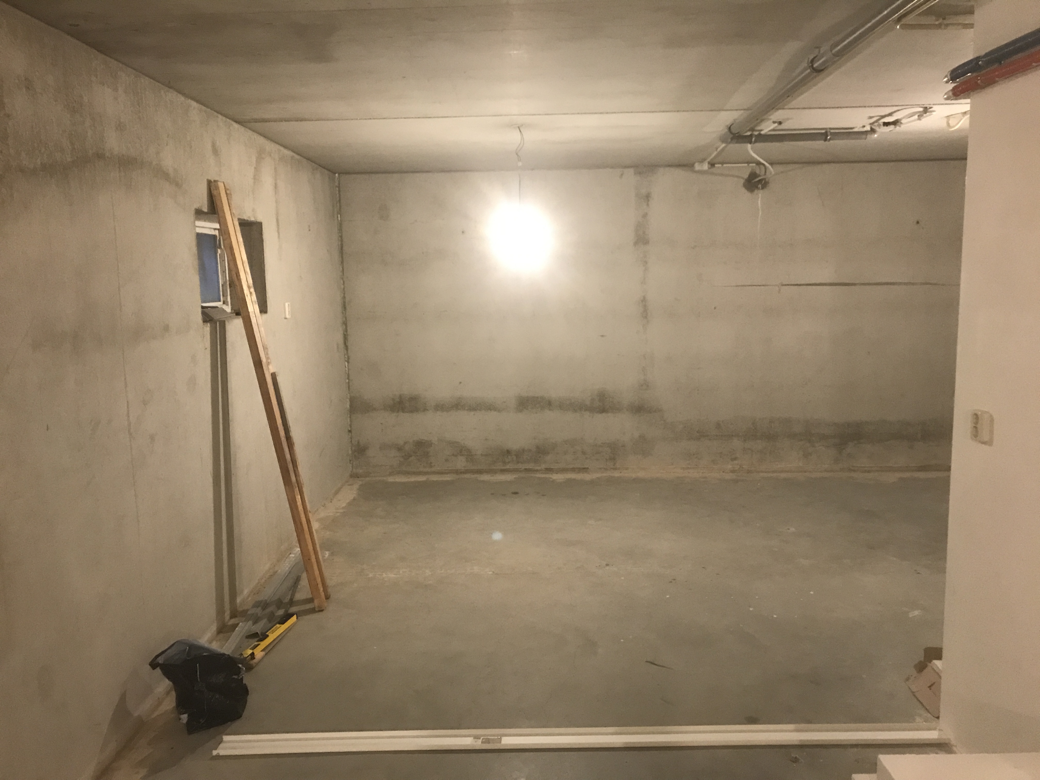

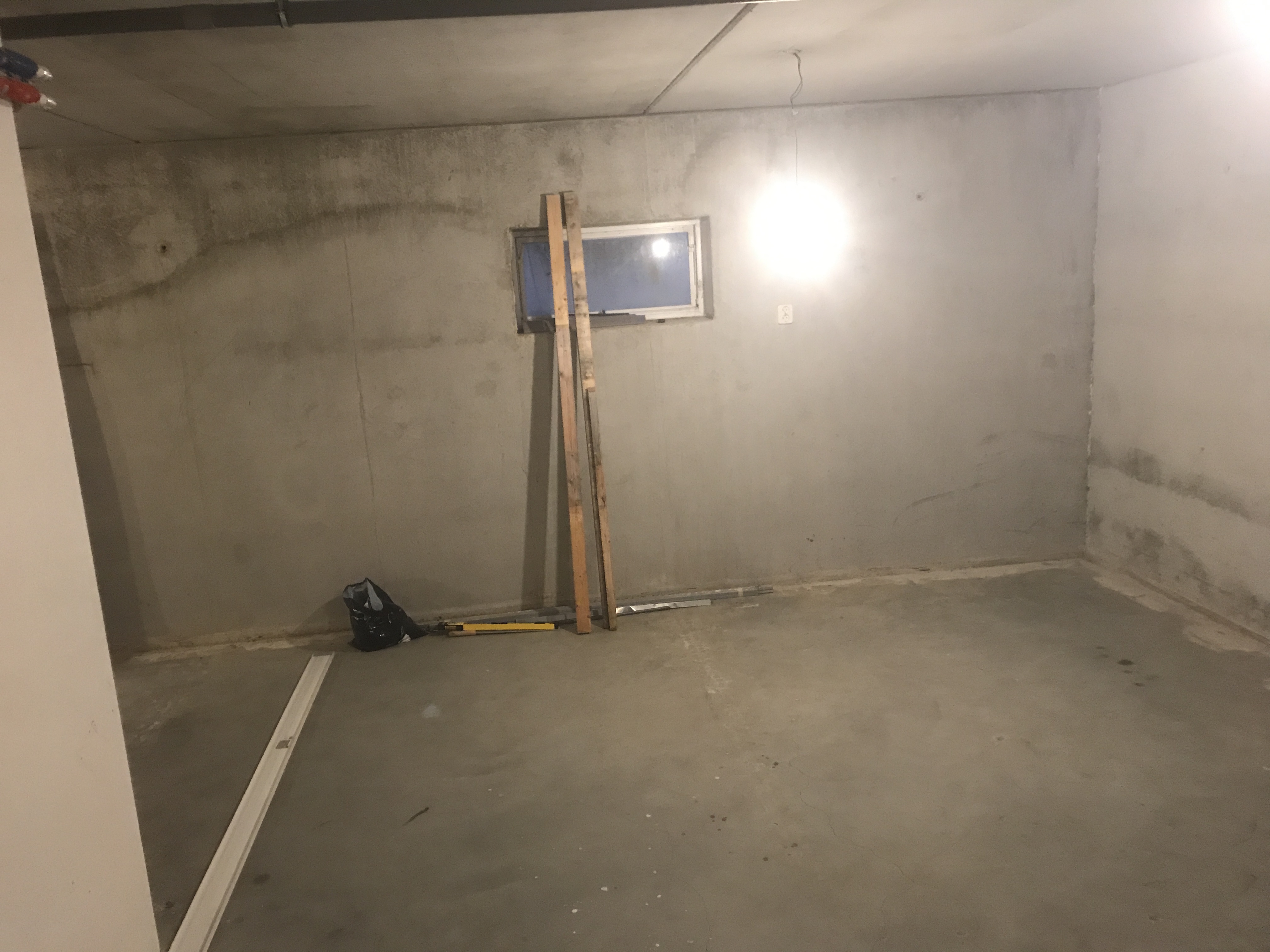

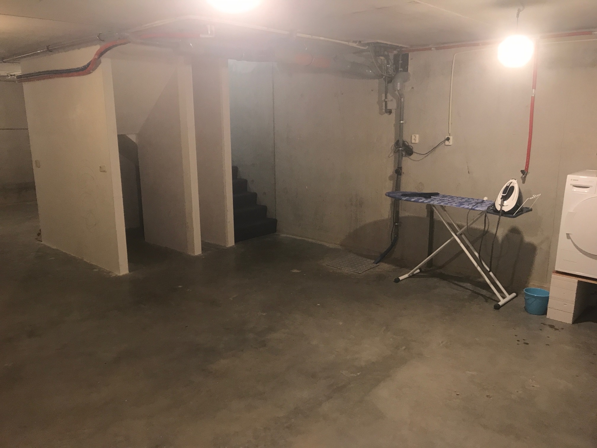

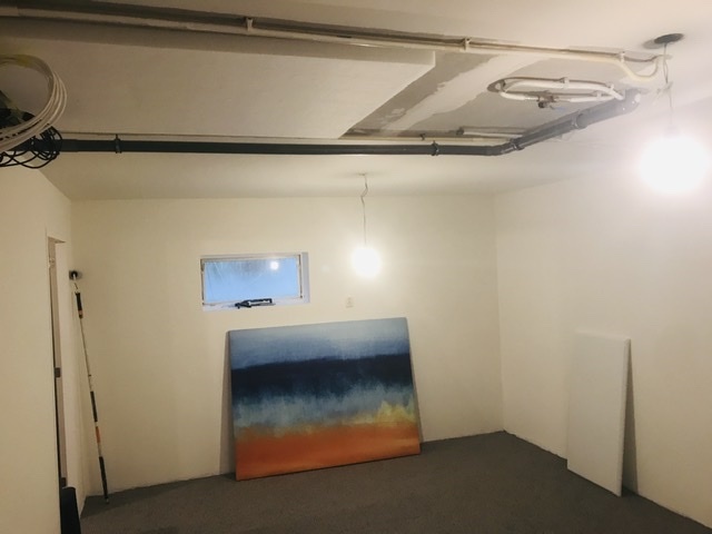

Wat foto's om een beter beeld te krijgen:
Klein deel, 5,5m x 4m:
Kelder1
Groot deel 5,5m x 5,5m met nis:
Kelder2

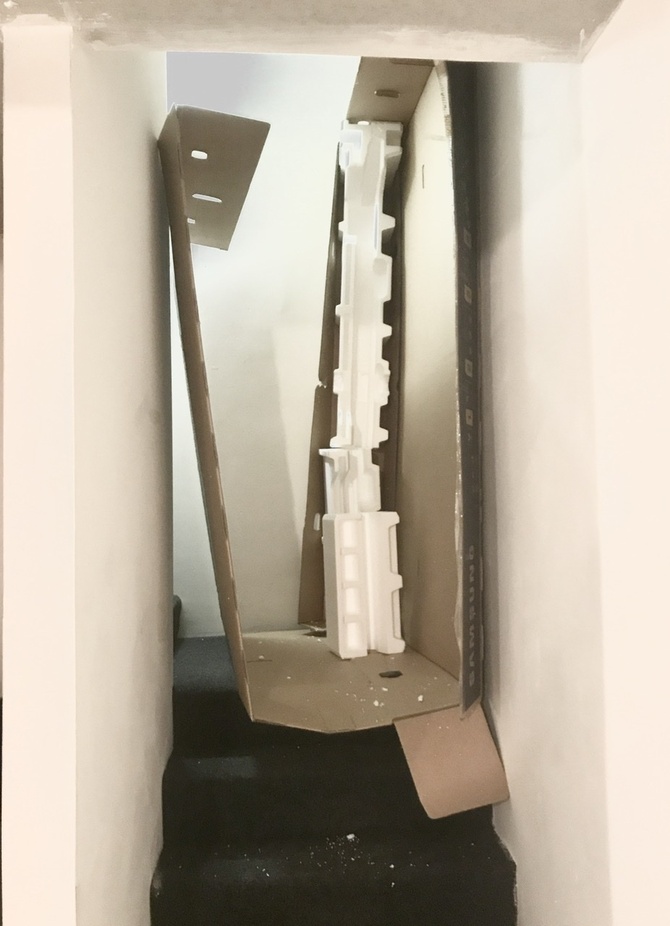

Trap met leidingen zichtbaar:
Kelder3
Kelder4
En wat panorama's:
Pano1
Pano2
Pano3

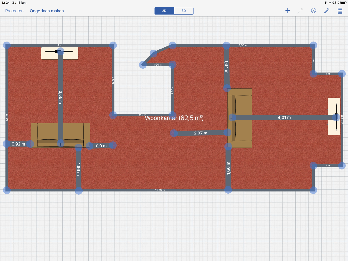

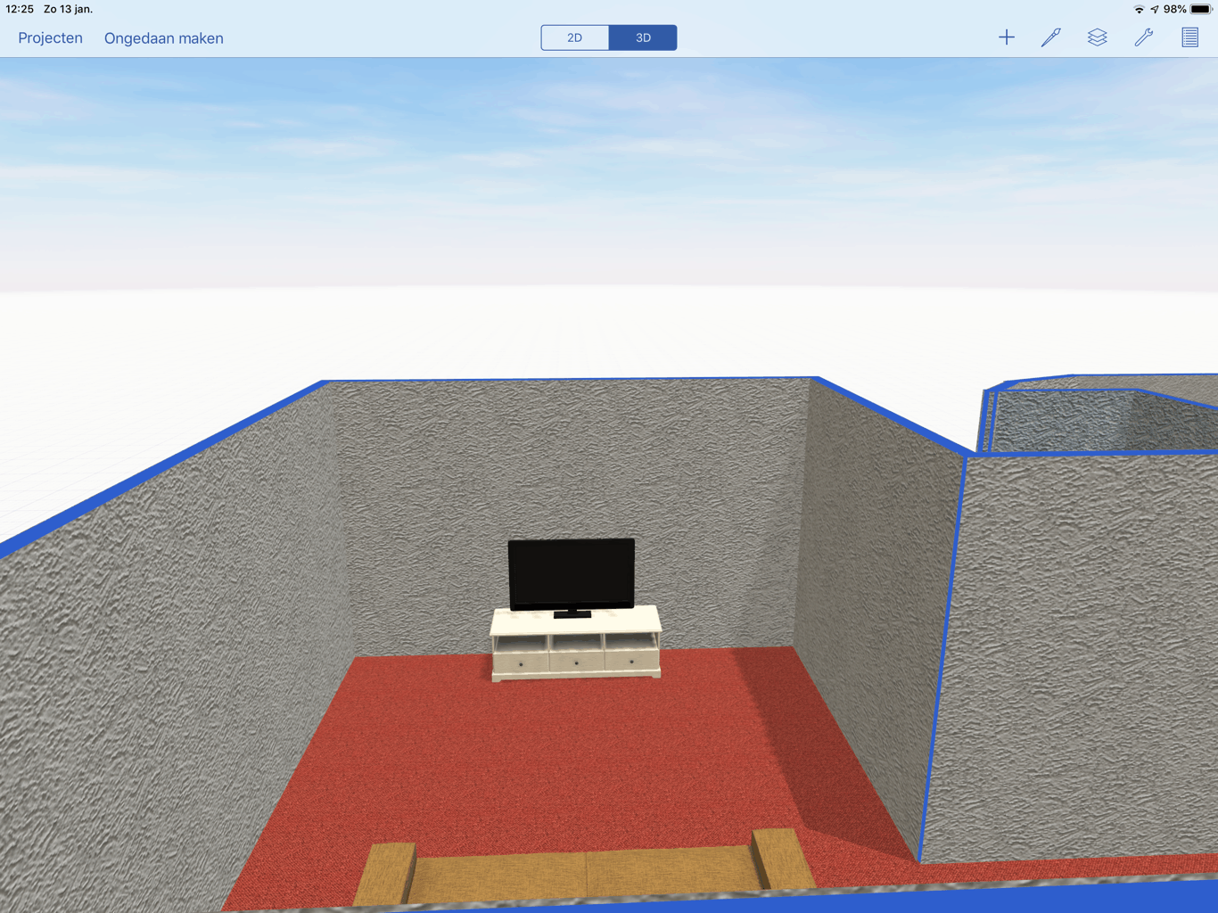

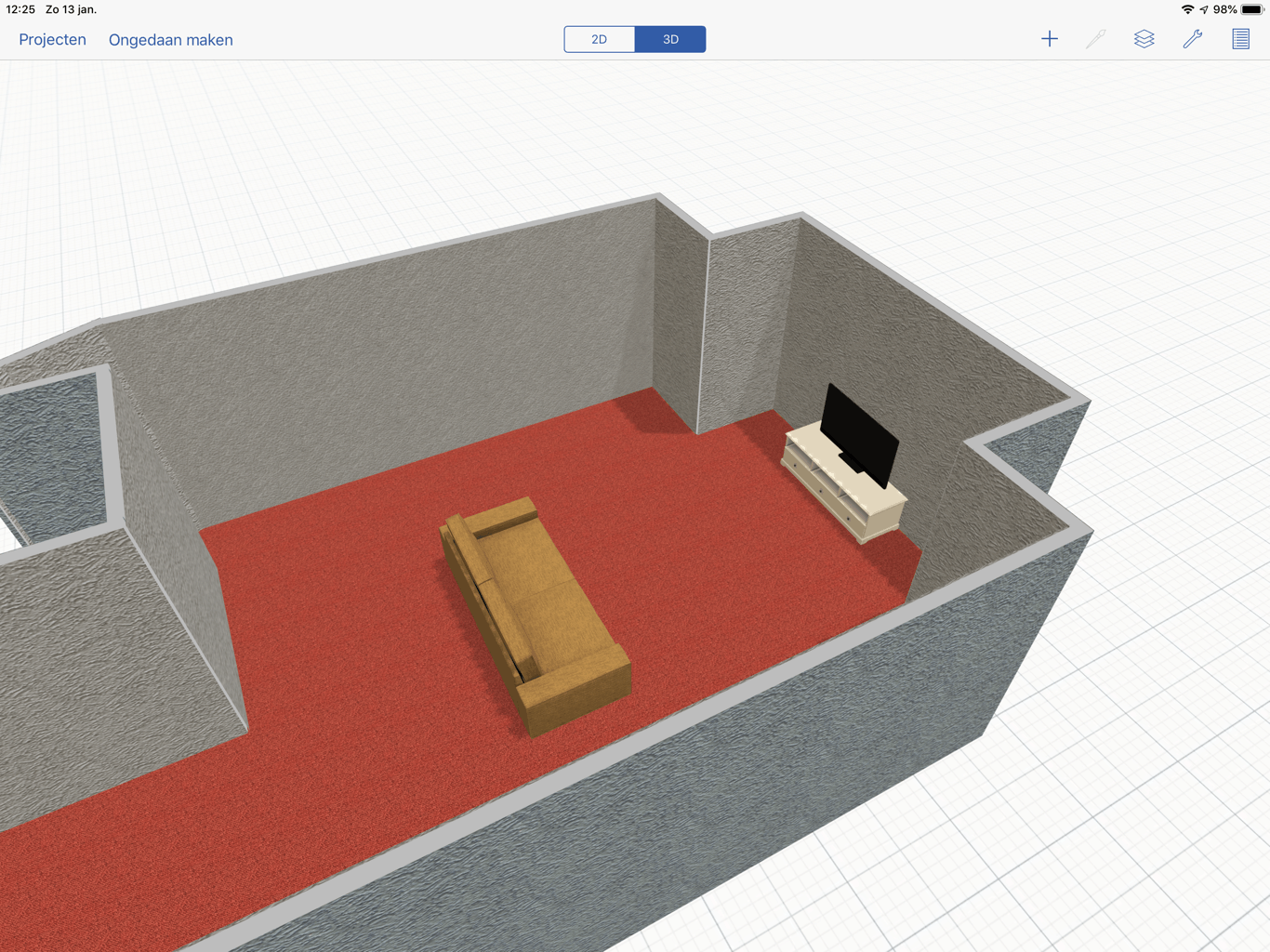

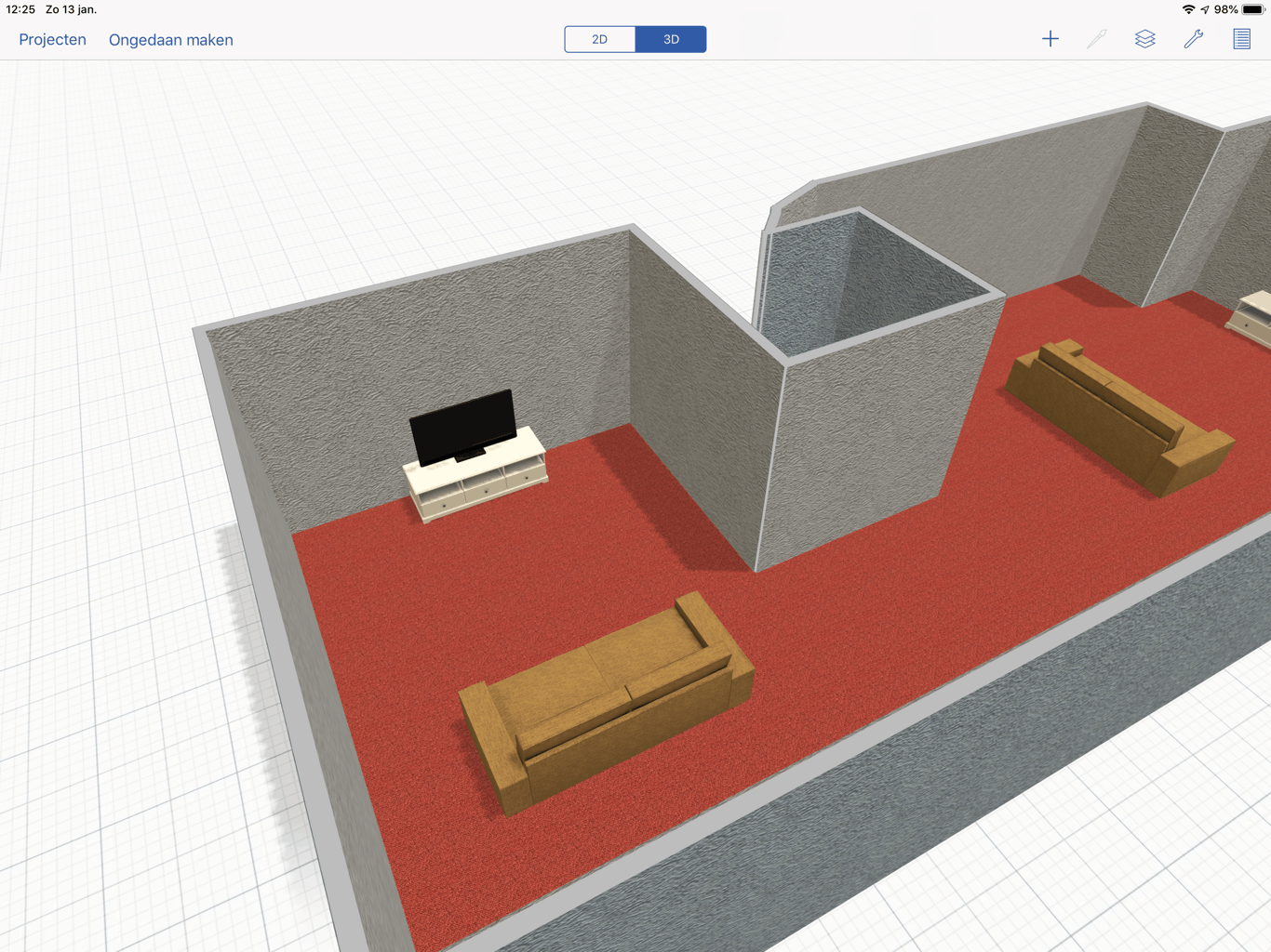

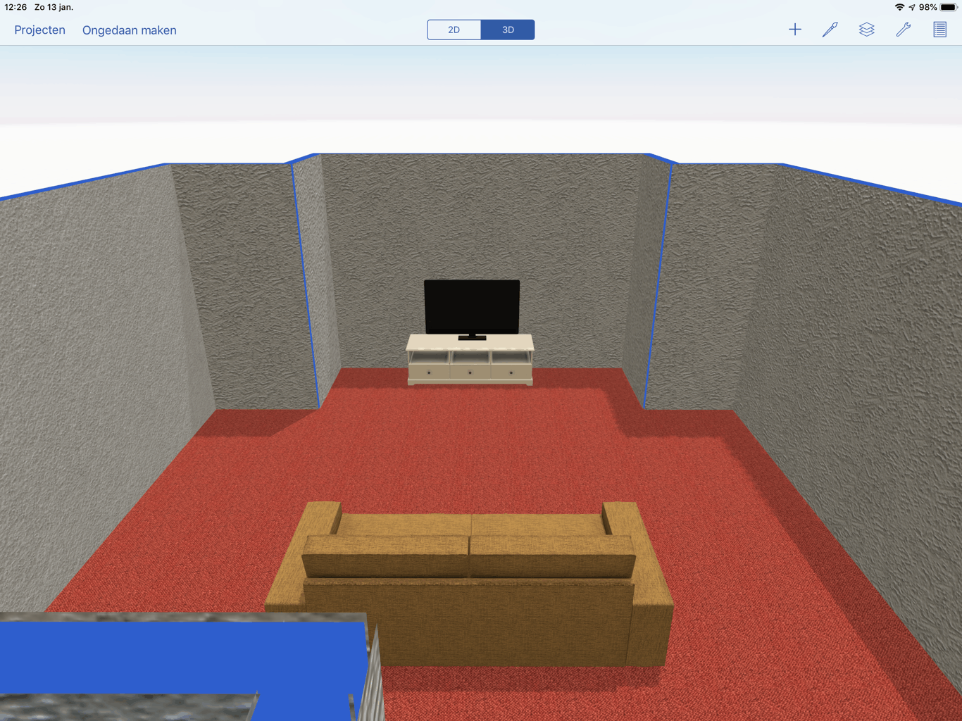

Nu zijn er grofweg 2 mogelijkheden om een HT te maken, in het grote deel of in het kleine deel. Om een en ander wat inzichtelijker te maken, heb ik een poging gedaan dit in te tekenen:
2D
In de bovenstaande tekening heb ik wat afstanden ingetekend van zitplek tot beeldscherm en zijwanden.
3D_1
3D_2
Klein deel:
3D_3
Groot deel:
Afbeeldingslocatie: https://tweakers.net/ext/f/wes4v54fsKjSUkXa4gpHRK2R/full.png
Vraag is of het kleine deel groot genoeg is? Ik zou dit deel kunnen afscheiden met een tussenwand + deur.
Het grotere deel lijkt beter, maar heeft een aantal nadelen:
- Wasmachines moeten dan naar elders
- Open trap in het grote deel, waardoor herrie door het huis
- Meer leidingen (afvoer) lopen door het grote deel
- In het grote deel zit een soort put voor de afvoer van de wasmachines waarbij het water omhoog gepompt wordt.
- Grote deel is ook ideaal voor biljarttafel/pingpongtafel, etc.
Verder:
- Hoe zou ik de wand kunnen afwerken? Het is nu een enorme echoput.

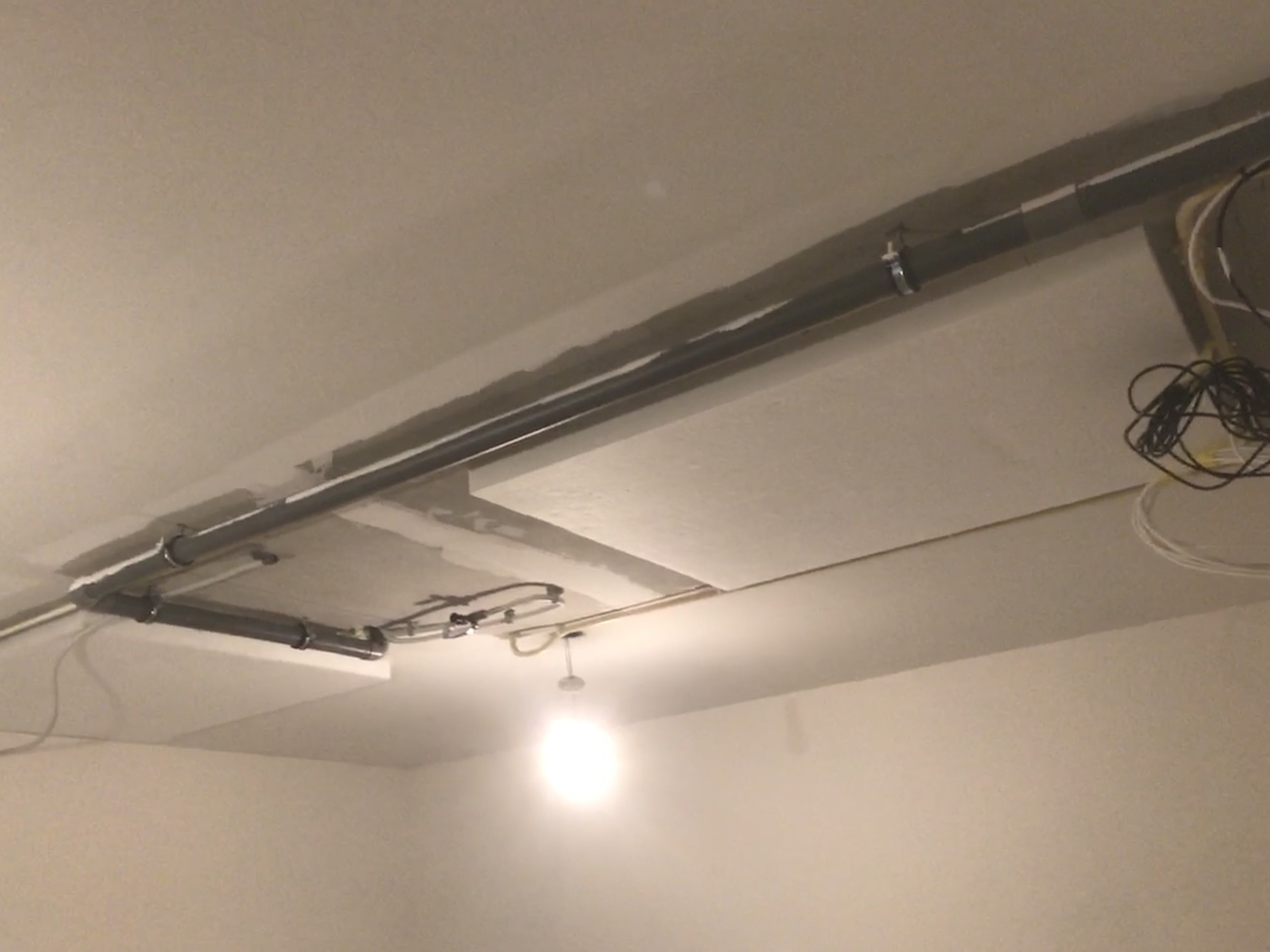

- En de plafonds met de leidingen?
- De leidingen van de vloerverwarming op de muur wegwerken?
- Of alles zo laten, niet afwerken en dan kiezen voor een "industriële look" met warme/dikke vloerbedekking?
- Wat zouden kosten grofweg zijn voor stucen? En een tussenwand met deur?

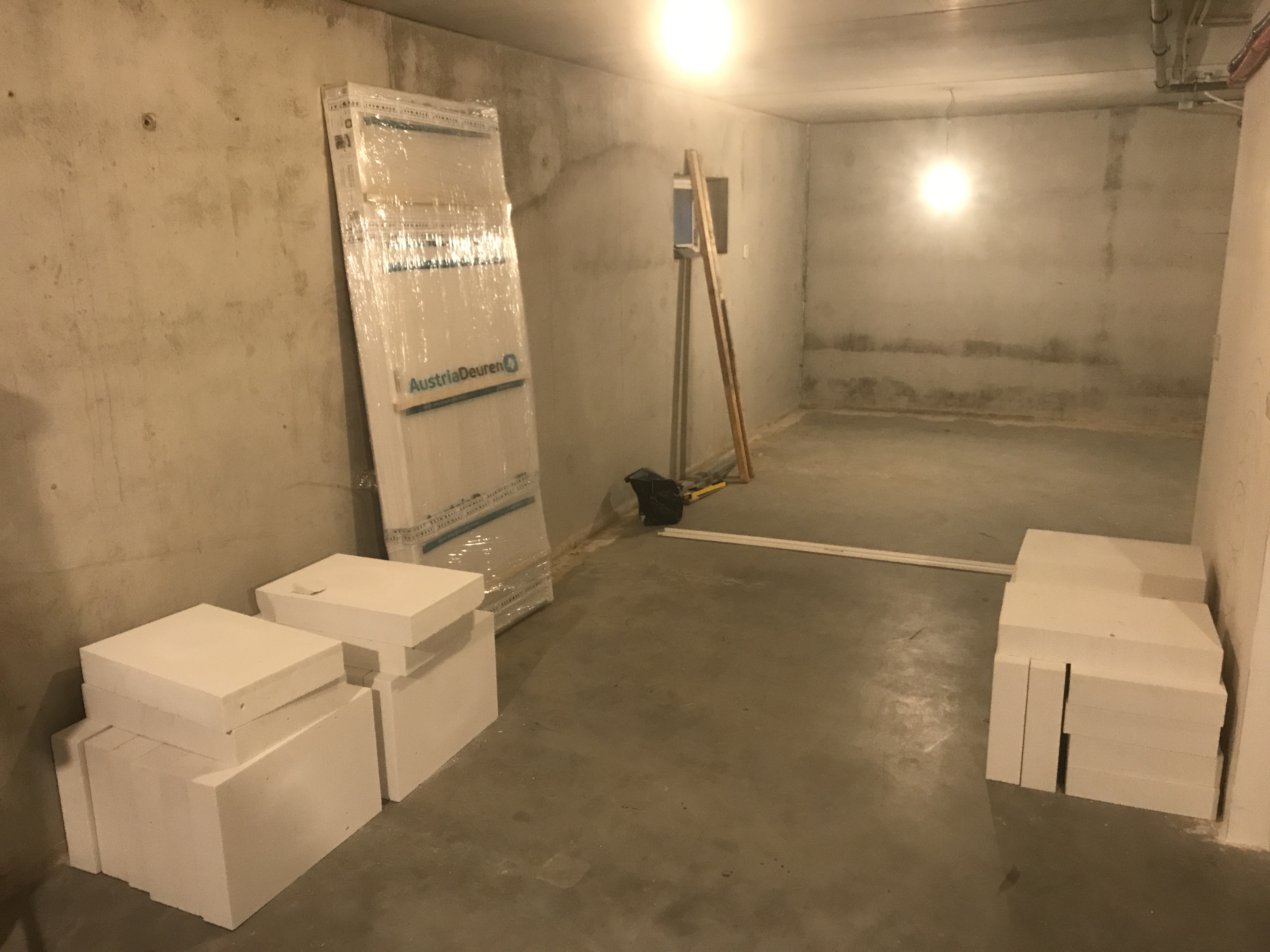

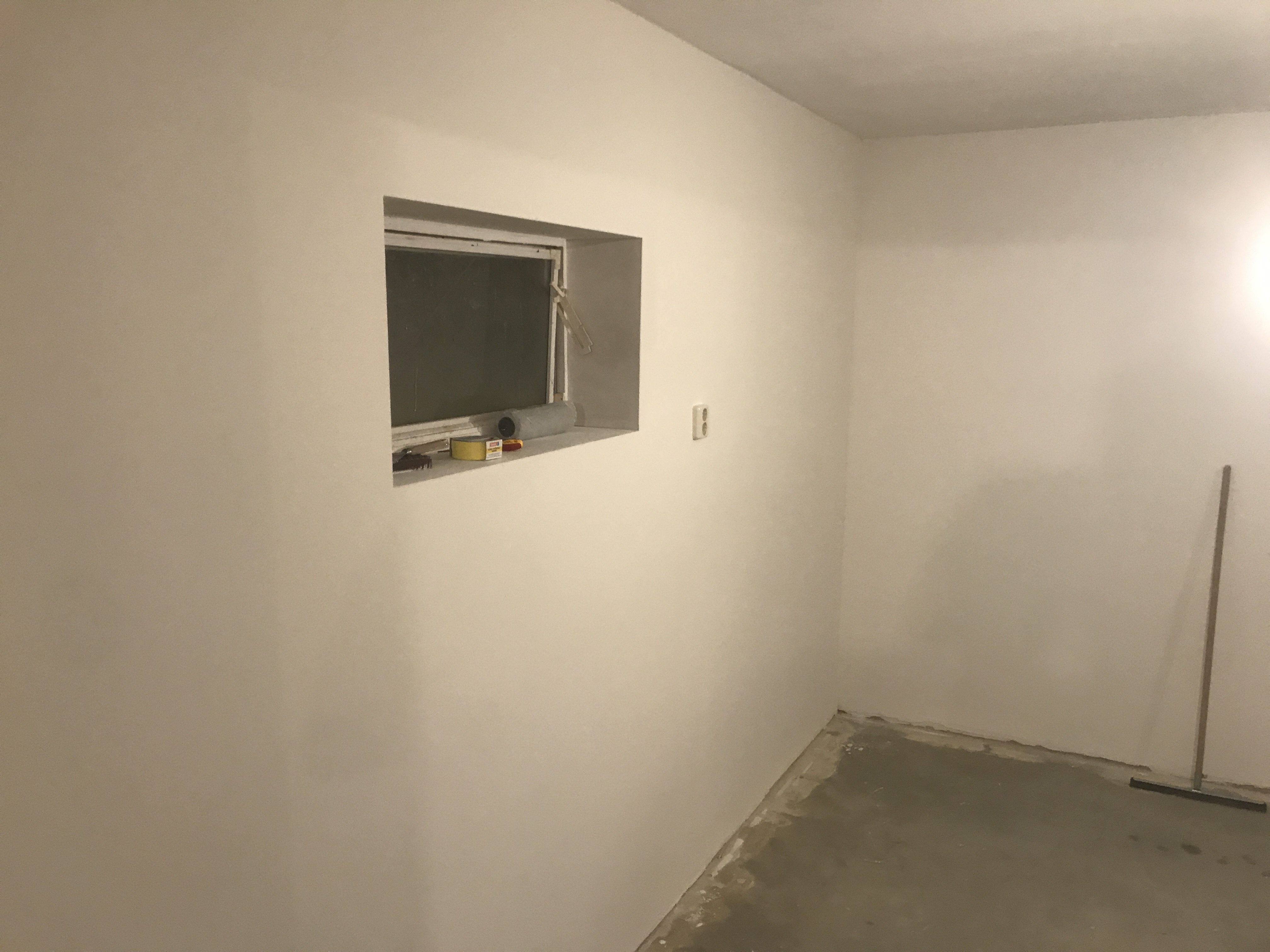

Het gaat de kleine ruimte worden in de kelder achterin, 4 x 5,5 meter groot.
Inmiddels cellenbetonblokken en een deur gekocht en nog wat klein materiaal (kozijn- en muurankers), zodat ik de komende weken beetje bij beetje de muur en deur kan gaan maken. Zal wel even duren ivm chronisch tijdgebrek.
Fijn om ermee aan de slag te kunnen gaan! :9~

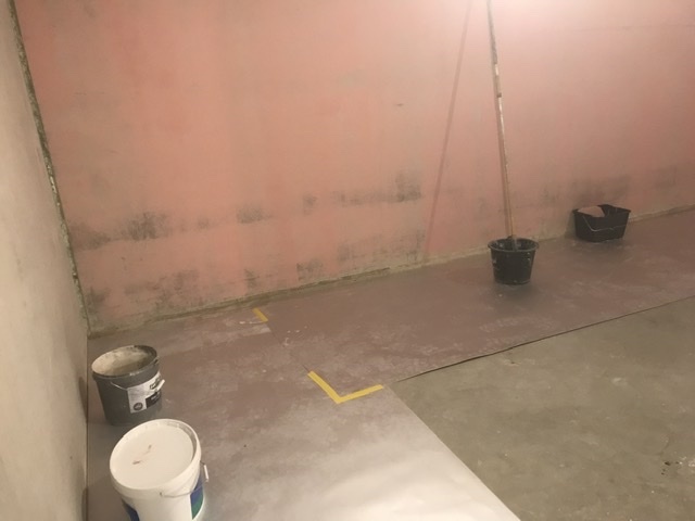

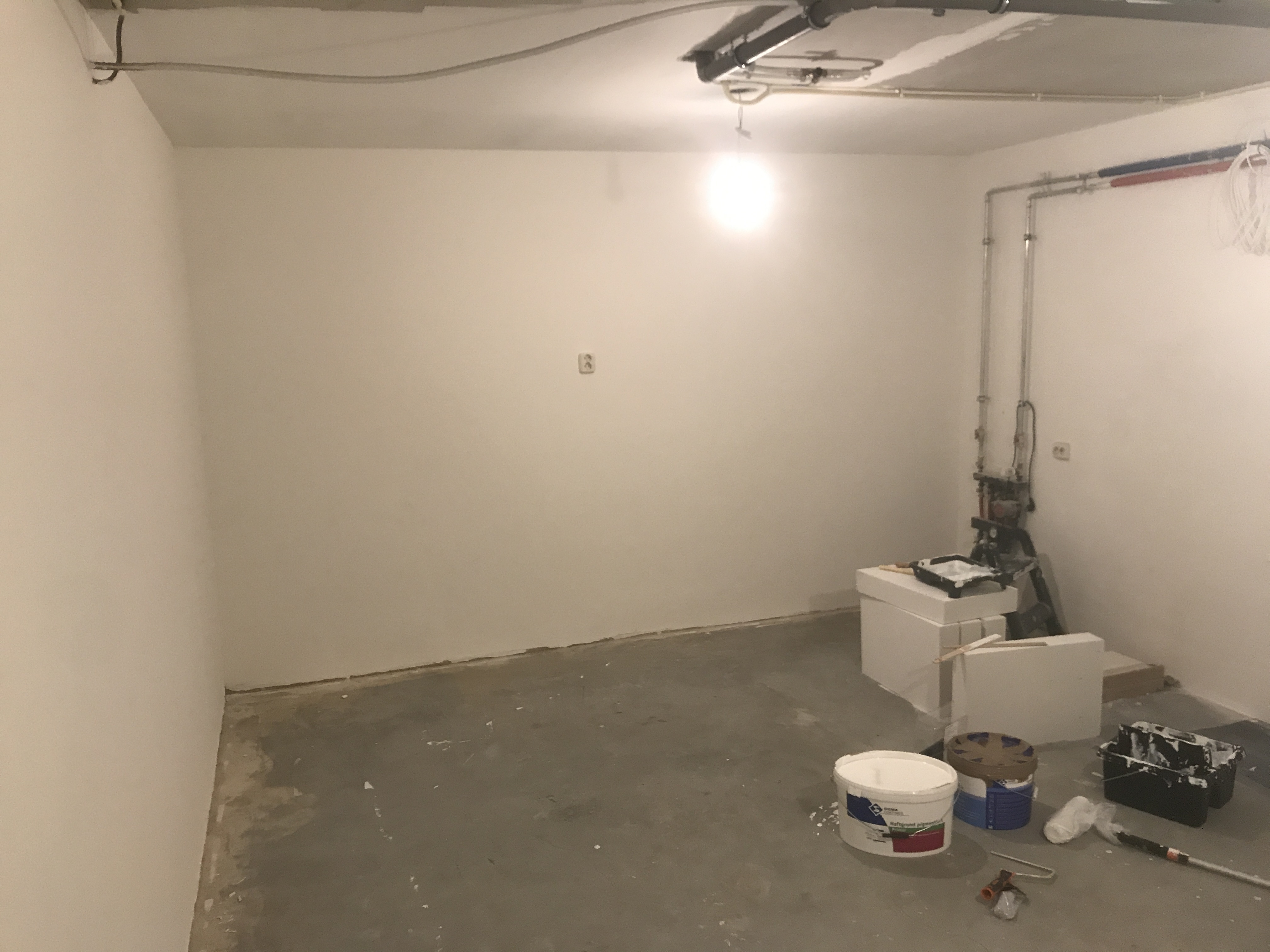

Vraag die ik op dit moment nog heb:

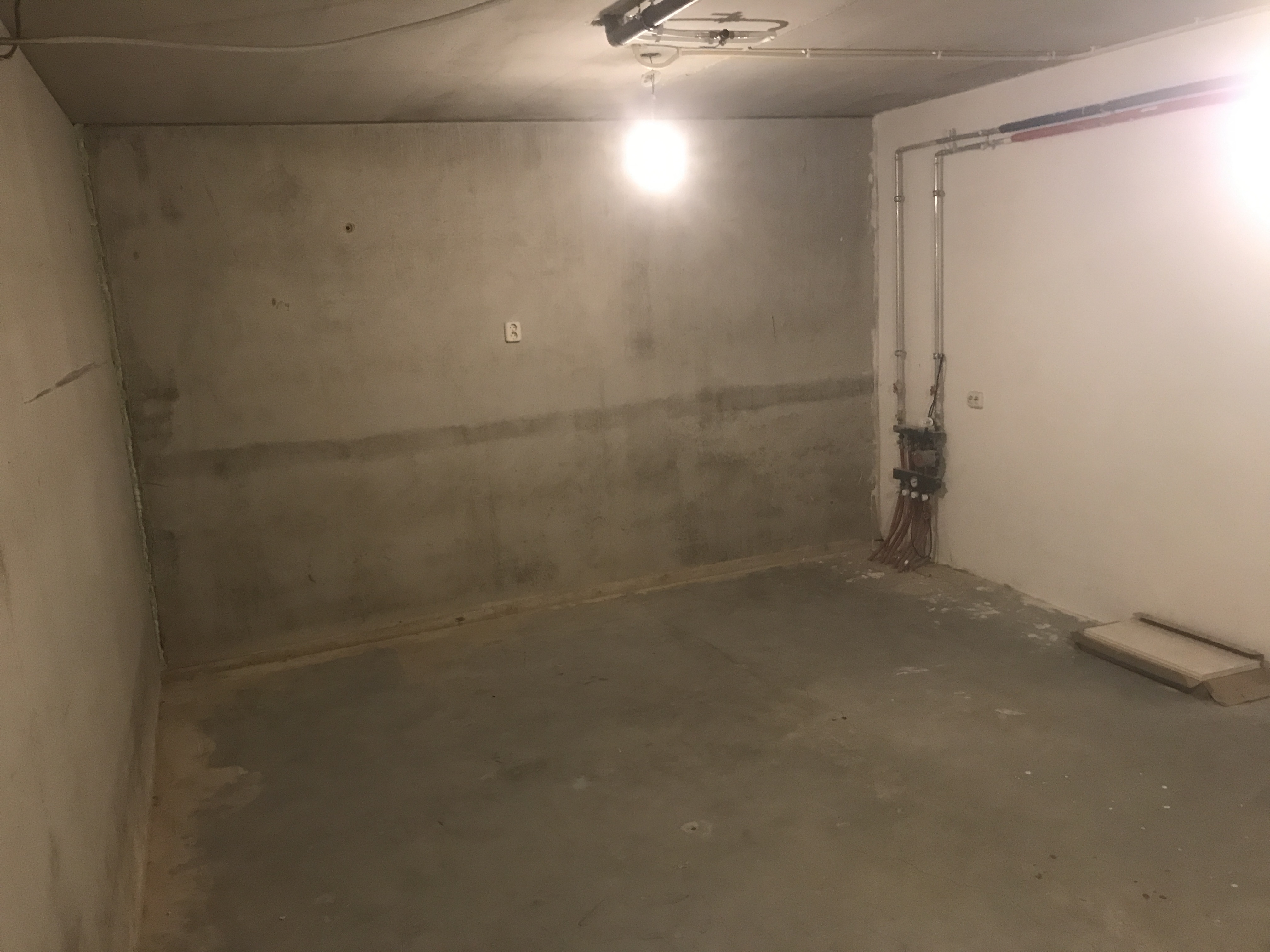

Welke verf kan ik gebruiken om de 40cm dikke "prefab" beton wanden te verven? Is dit waterdicht? Er komt nooit vocht door, maar sommige plekken zijn wat donkerder. Moet dit kunnen blijven ademen?

Ik zou een (dunne) geïsoleerde voorzet want maken voor de betonnen wanden, anders wordt het één grote echo bak!

B-Real schreef op dinsdag 1 oktober 2019 @ 14:30:
Super gave ruimte om iets van te maken!
Mogelijk dat ik kurk tegen de wanden ga doen, maar ik moet het basismateriaal (de dikke prefab betonnen muren) eerst doorgronden - wat zijn hun eigenschappen? Wil geen schimmel toestanden of zo.

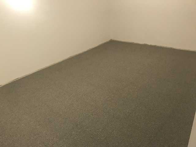

Verder komt er vloerbedekking en moet ik ook iets met het plafond. Stoffen bespanning onder plafond zou mooi zijn, maar een spanplafond is reteduur volgens mij.

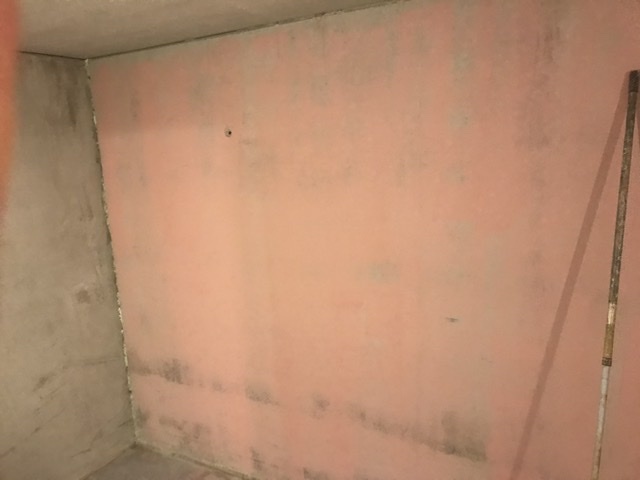

Vochtmeter is goede tip, ga ik regelen. De donkere lijnen op de muren lijken vocht, maar die zijn zo constant als wat....

Een voozetwand van gipsplaat bij de tv om alle kabels van de de speakers weg te werken.
En een verlaagd plafond voor atmos speakers en kabels.

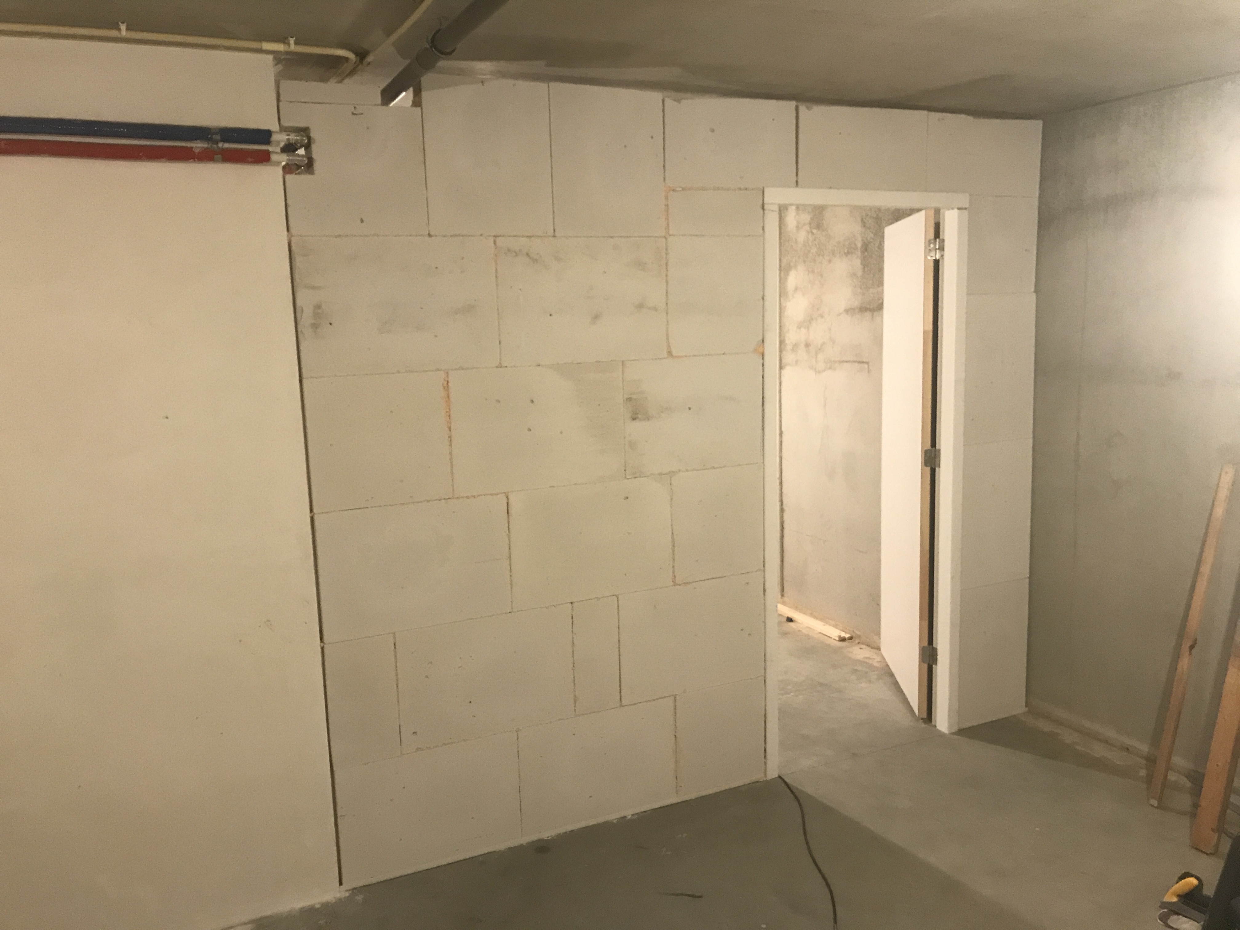

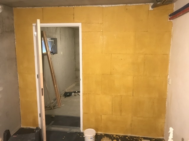

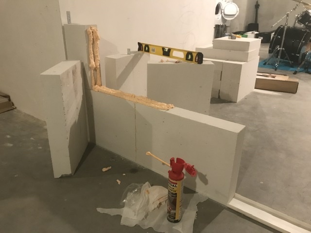

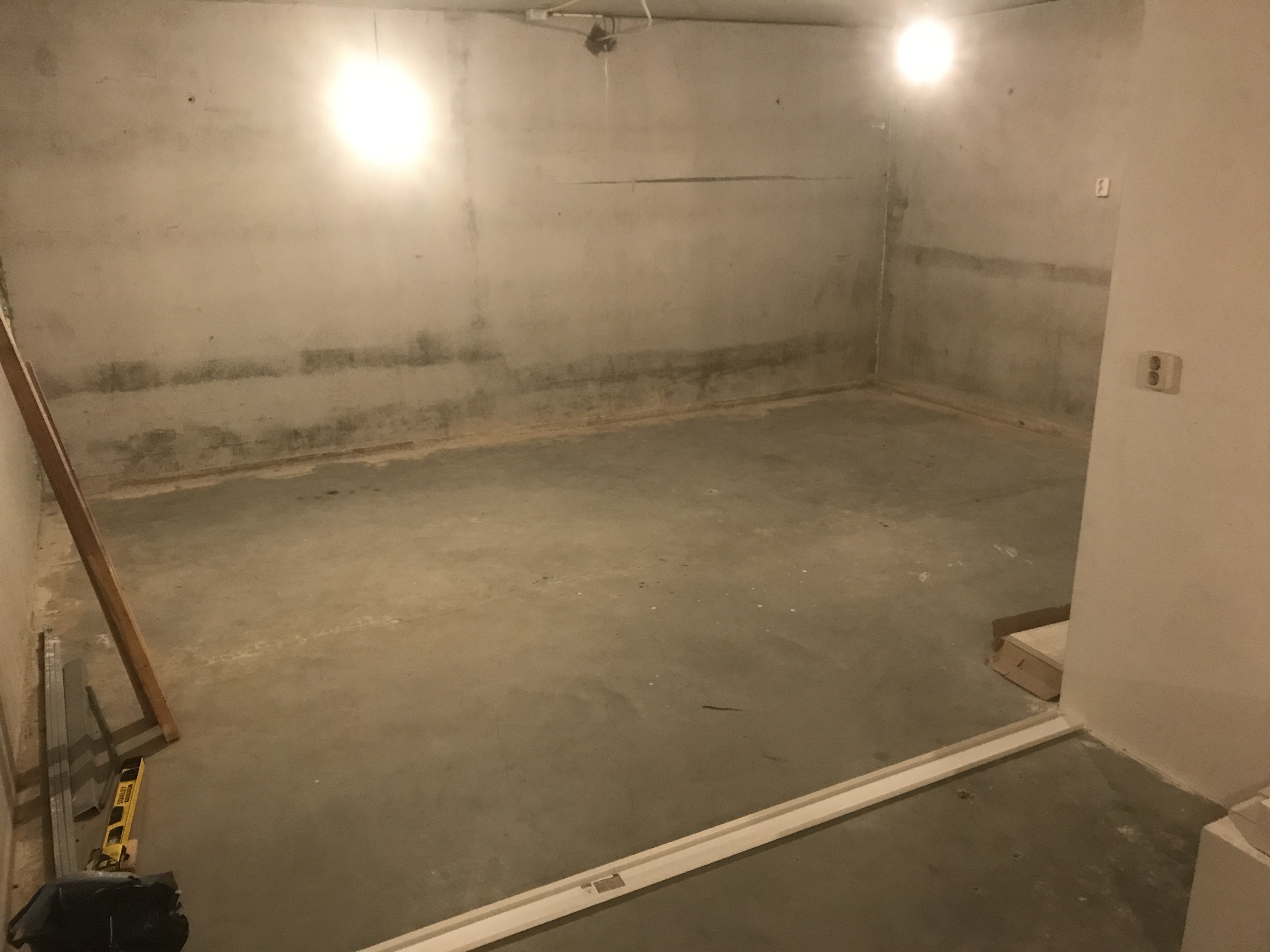

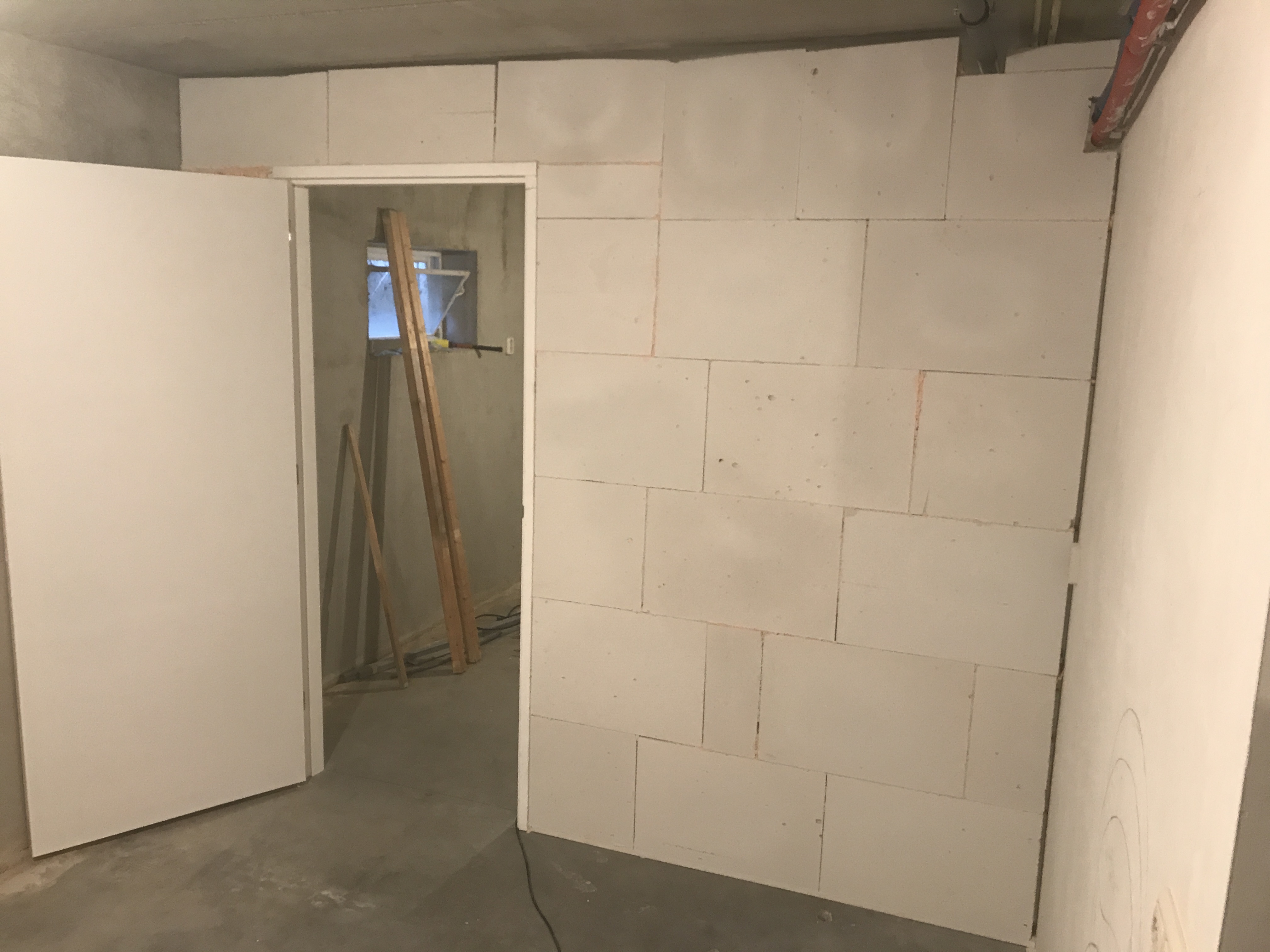

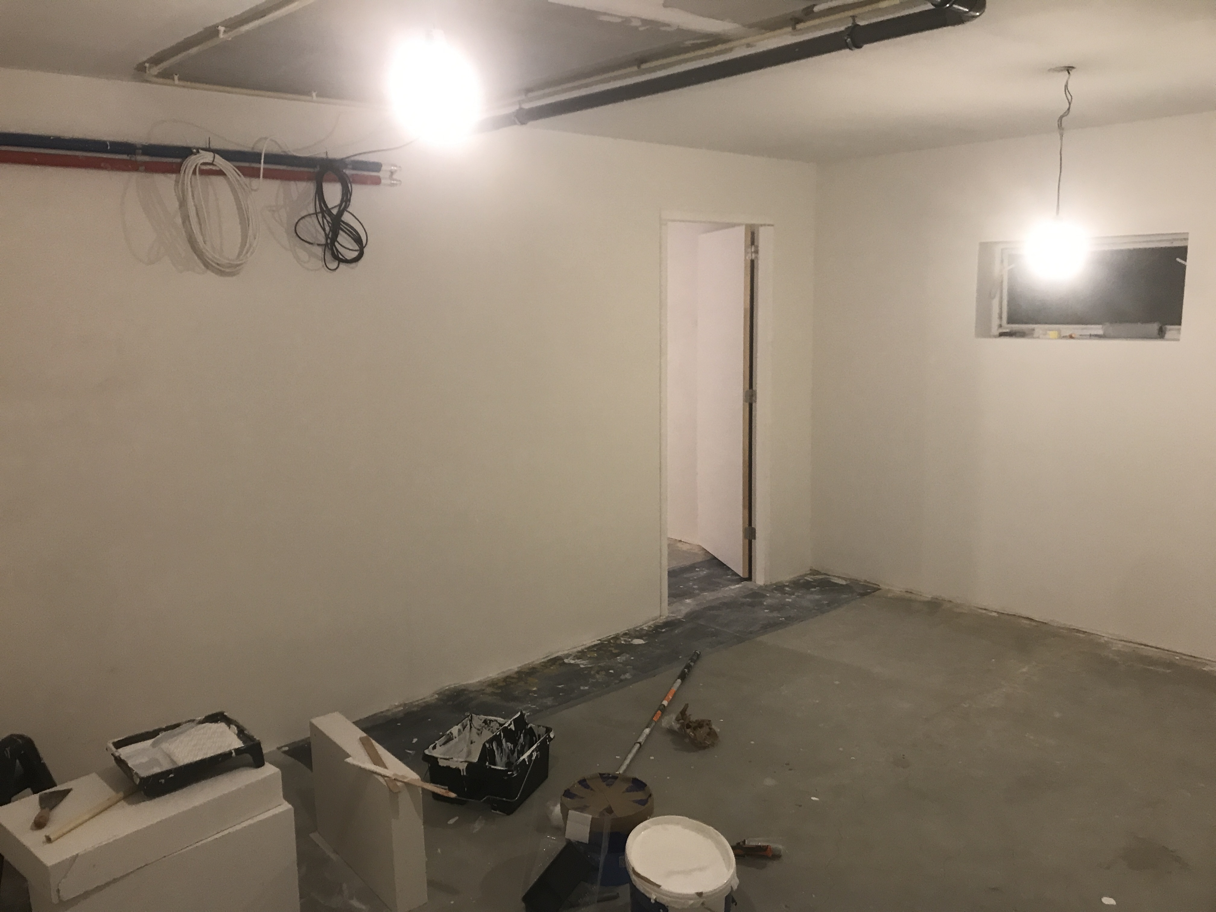

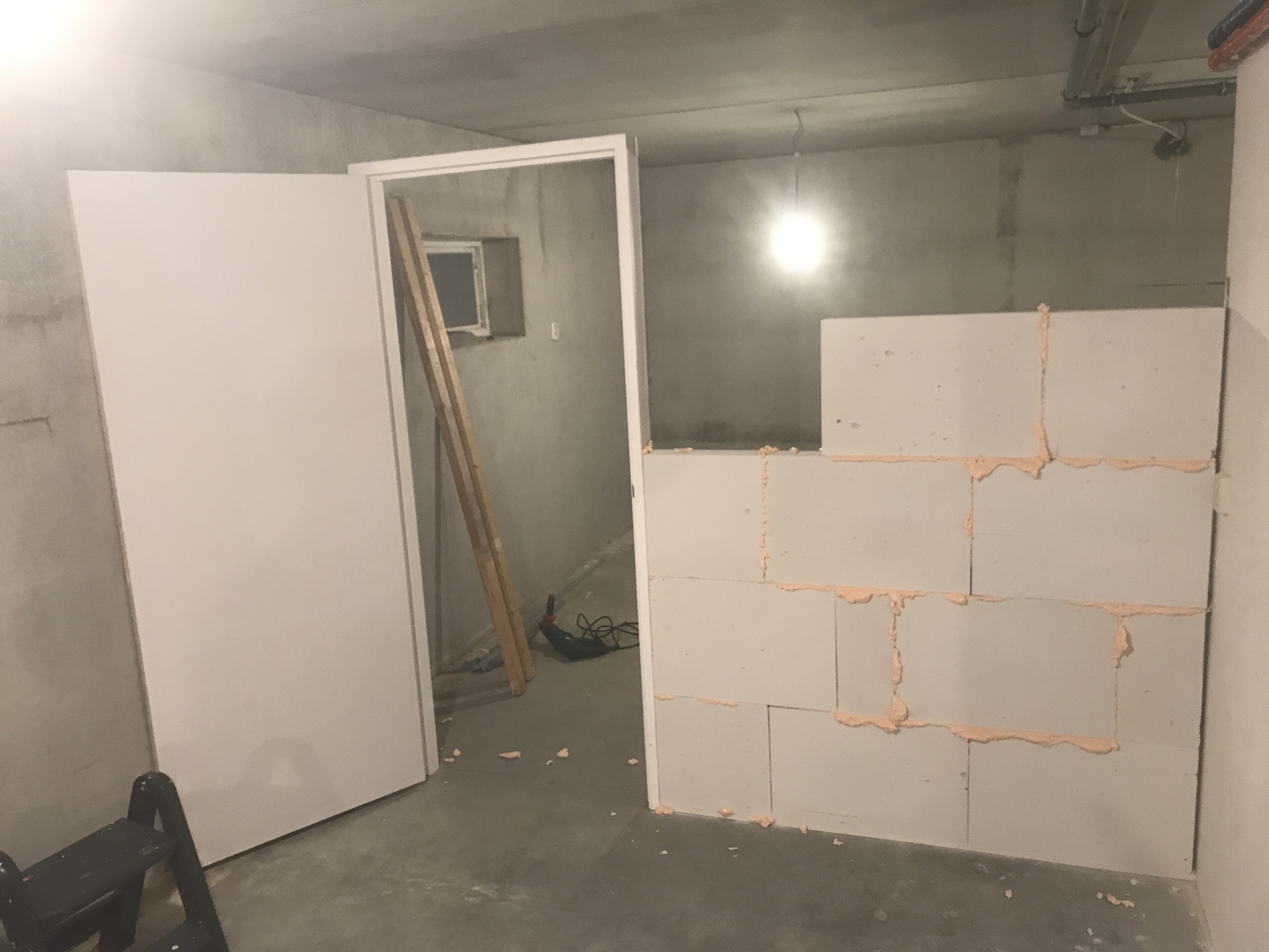

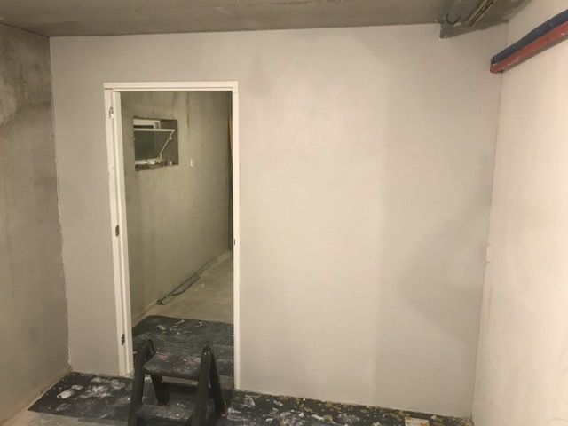

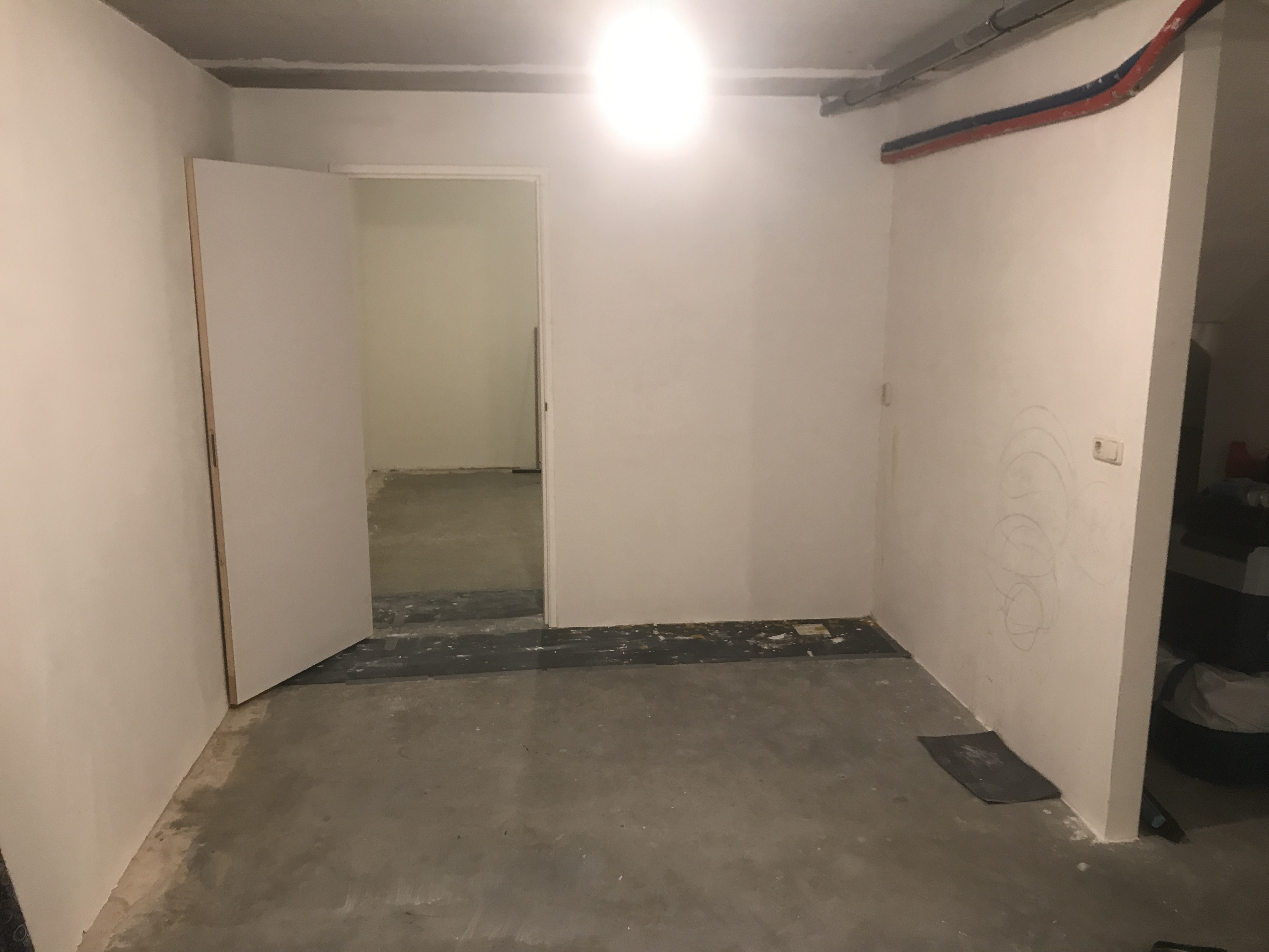

Inmiddels bezig met het plaatsen van de muur en het kozijn erin.
Tegenvaller was dat het kozijn aan 1 kant 6mm langer was dan de andere kant, ik was ervan uitgegaan dat zoiets compleet nieuw af fabriek tot op de mm gelijk zou zijn. Verder klemt de deur ook over de hele hoogte, er zit geen mm ruimte in, dus dat wordt schaven. Ook dit vind ik vreemd voor een als 1 geheel geleverde deur + kozijn. Leve de bouwmaat.
De cellenbetonblokken zijn 60x40cm en 10cm breed. Elke rij heb ik verankerd in de muur. Gelijmd met Soudal bouwlijm, een soort pur die plakt en niet uitzet. Na aanbrengen 5 min. wachten en dan kan een volgend blok. Fijn spul.
Kosten tot nu toe rond de 500 euro.
Afbeeldingslocatie: https://tweakers.net/ext/f/zrKB5aaUjGNDt1wJmfE8kfw8/full.jpg
Afbeeldingslocatie: https://tweakers.net/ext/f/jhyuPFYNwxgZiQI3RLzAVHmJ/full.jpg
[ Voor 7% gewijzigd door JAHRASTAFARI op 12-10-2019 10:45 ]
  • Goofy1978
  • Laatst online: 07-10 18:39
@JAHRASTAFARI goed bezig met verbouwen! je kozijn kun je idd beter stellen met de deur erin dan kun je onder de stijlen nog uitvullen zodat de deur gelijk goed zit.
al is 6mm verschil in de stijlen wel erg veel idd.
  • The Eagle
The Eagle
I wear my sunglasses at night
Hm, ligt het aan mij of staat die deur relatief laag? Weet niet of er nog iets van laminaat of vloerbedekking komt te liggen, maar if so moet er denk ik een stukje van de deur af

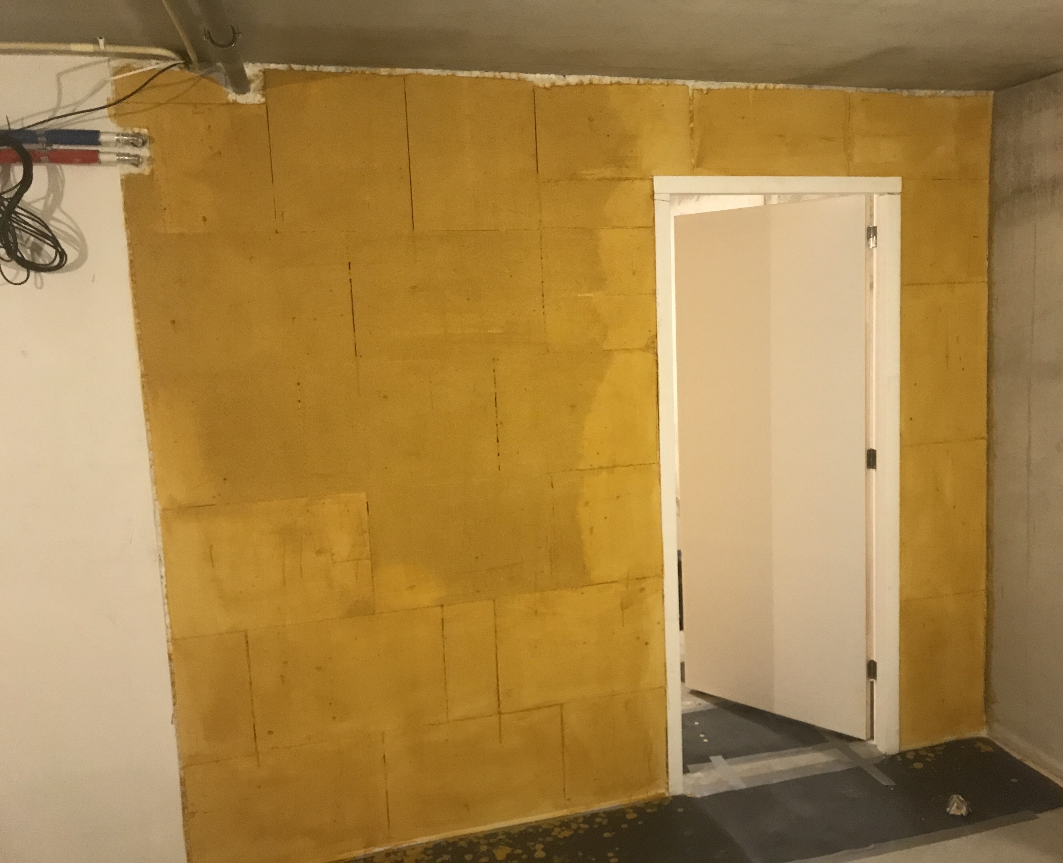

Mocht je nog op zoek zijn naar iets voor de akoestiek, ik kan dit spul aanraden: https://www.groenebouwmaterialen.nl/textielisolatie-pma.html
We hebben hier bij ons in het poppodium de muren van de zaal deels mee ingepakt (alleen de bovenste helft en net niet 3/4 rondom*) en het werkt echt als een malle.
Qua constructie hebben we een houten raamwerk op de muur geschroefd waar het isolatie materiaal tussenin aan de muur zit geplakt en vervolgens hebben we een zwart doek eroverheen gespannen en dat vast geniet op het raamwerk.
*we werken in een concertzaaltje natuurlijk wel met wat meer vermogen dan een HT setup dus qua dekkingspercentage (is dat een woord?! :p) zal het ook wat minder kunnen denk ik.
[ Voor 15% gewijzigd door MonkeyJohn op 12-10-2019 12:49 ]

The Eagle schreef op zaterdag 12 oktober 2019 @ 11:56:
Heb het net gemeten, is 1,5 cm plek. Misschien vertekent het beeld, de deur is 2.18m hoog, de ruimte 2.5m.
Wat aan de muur komt is nog het grote raadsel. Geluidsisolatie hoeft niet, want huis is vrijstaand en dikke keldermuren. Maar absorptie en welke mate is mij nog onbekend.

Zo, dit weekend wat kunnen doorwerken. Het grove werk van de tussenwand is klaar.
Afbeeldingslocatie: https://tweakers.net/ext/f/QaLalrHgdCOJSTRbn5KLUBIl/full.jpg
Afbeeldingslocatie: https://tweakers.net/ext/f/X2Tr2xucpnsZDECPVIhdE5Ml/full.jpg
To do:
- wand schuren waar nodig, cellenbeton blokken zijn verre van perfect;
- zijkanten en plafondkant vullen met pur;
- deur schaven;
- klink monteren.

Zo de nieuwe muur is met Knauf stucprimer ingesopt, dinsdag komt de stucer.
Sop2]3
Sop2
Nu uitzoeken wat ik op de vloer en wanden ga doen.
Ben bij 2 zaken geweest voor vloerbedekking/tapijt, was 1800 of 1100 euro. Punt hierbij is dat de ruimte 4.08m breed is (en 5.58m lang), waardoor je met extra stukken moet werken, of met 5 meter breed tapijt.
Optie is om voor tapijttegels te gaan, dan ben ik voor 300 euro klaar.

De stucer is geweest. Mooi resultaat!
Stuc1
Alleen werpt dit de vraag af of ik niet beter de hele kelder kan laten stucen, of in elk geval de “ht” ruimte. Dit kost echter 700 voor de kleine ruimte en 1700 voor het totaal. :|
Andere optie is met houten frames en absorptie zoveel mogelijk af te dekken om de kelderwanden ietwat te verbergen.

We laten toch de hele kelder stucen, dat gebeurt komende week. Kelder is droog, voorzien van ventilatie en vloerverwarming dus moet kunnen en dan is het ook minder “kelder”.
Deel is al ingesopt met roze spul dat de muren stroef maakt (hechtmiddel).
Sop
Sop2
Sop3

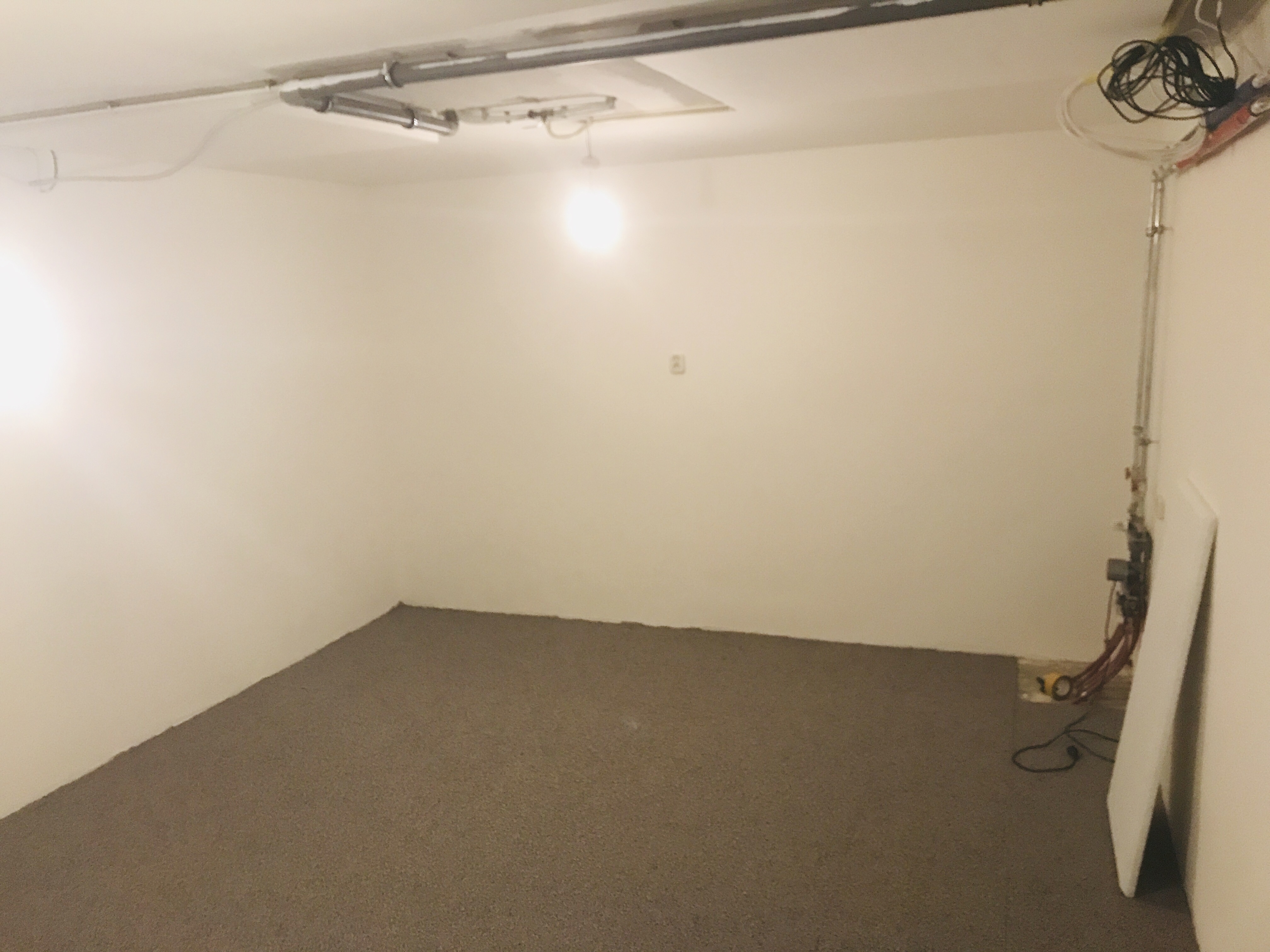

Even een update:

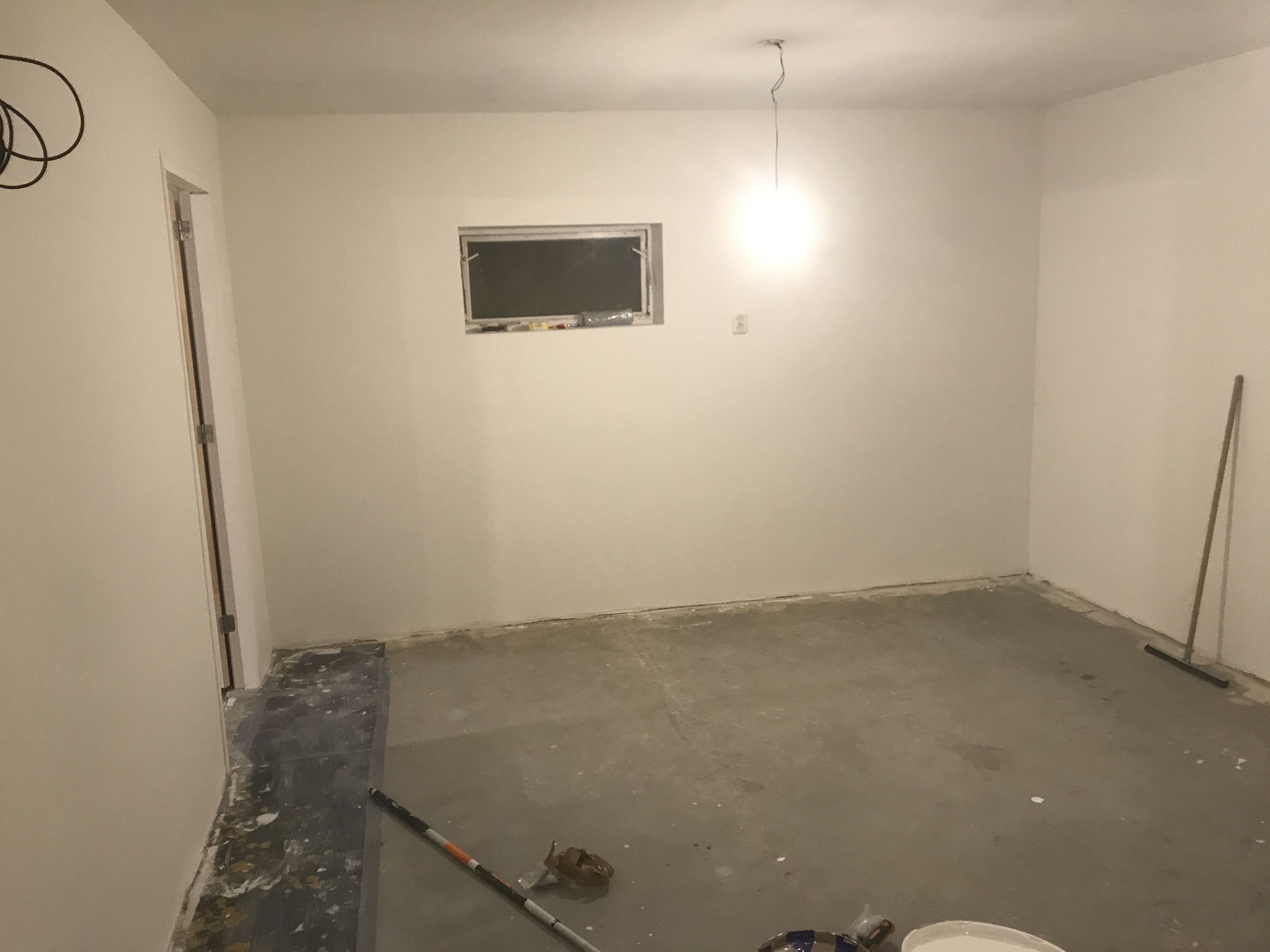

Inmiddels is de hele kelder gestuct. Het was even een zooi, maar het is heel mooi geworden. Er zijn de nodige zakken stucspul doorheen gegaan. :D

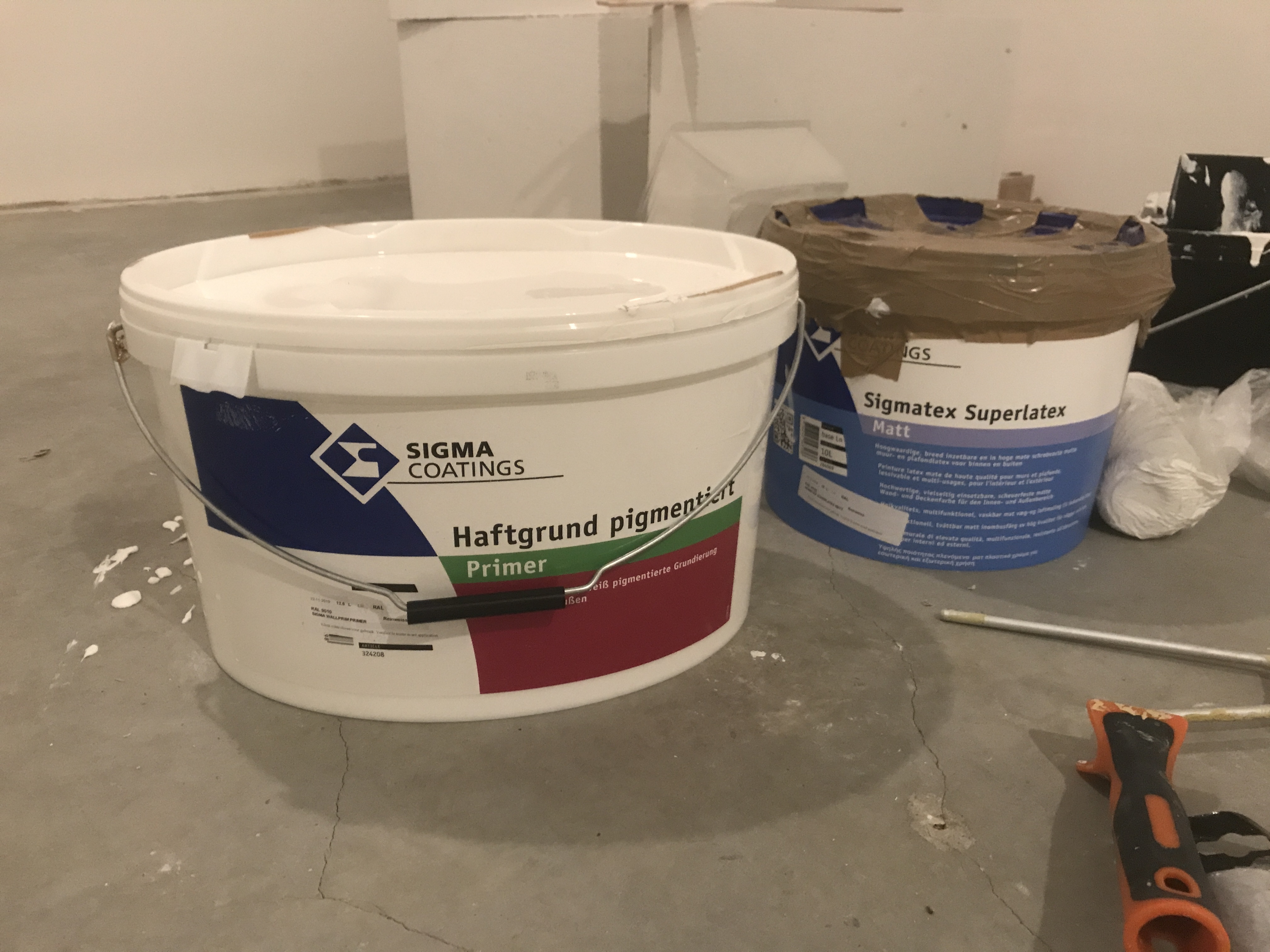

Ben nu bezig met het “thuisbioscoop” deel te verven. Na de eerste laag primer (Sigma wallprim) zien de muren er al zo goed uit, dat ik twijfel of ik er nog een 2e laag met latex erop zet. Het plafond moet wel 2 keer, hiervan zijn alleen de sleuven van de betonplaten dicht gestuct.
Ik heb de voorlopige keuze gemaakt om een LCD scherm te kiezen boven een beamer + scherm. Redenen zijn dat ik een echte 4k beamer te kostbaar vind en niet sta te wachten op enig ventilatorgeluid. Mogelijk dat ik dit de komende jaren nog anders gaan doen.
De keuze is gevallen op een 82 inch Samsung, de 82RU8000. Deze heb ik nu 2-3 weken in huis. Heerlijk snel en beeld is behoorlijk goed. _/-\o_
Door de keuze voor een TV ben ik ook aan het bekijken of ik de ruimte niet gewoon wit laat. Ik weet, dat geeft geen echt bioscoop gevoel, maar is wel praktischer.
Verder ben ik mij aan het oriënteren op een andere receiver en een Atmos 5.1.4 setup. En ben ik aan het rondkijken welke akoestische panelen ik ga gebruiken.
Morgen worden tapijttegels afgeleverd voor de hele kelder. Een eerste stap naar betere akoestiek!
Afbeeldingslocatie: https://www.tapijttegelhandel.nl/wp-content/uploads/2019/02/Fields_9515_2-600x600.jpg
Kosten beginnen op te lopen. Stucen was 2.000 euro. Tapijttegels 1.000. Wel voor hele kelder. Verf 200.

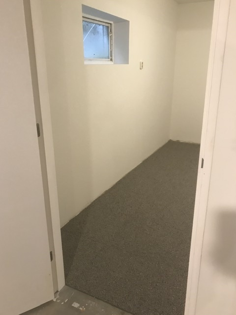

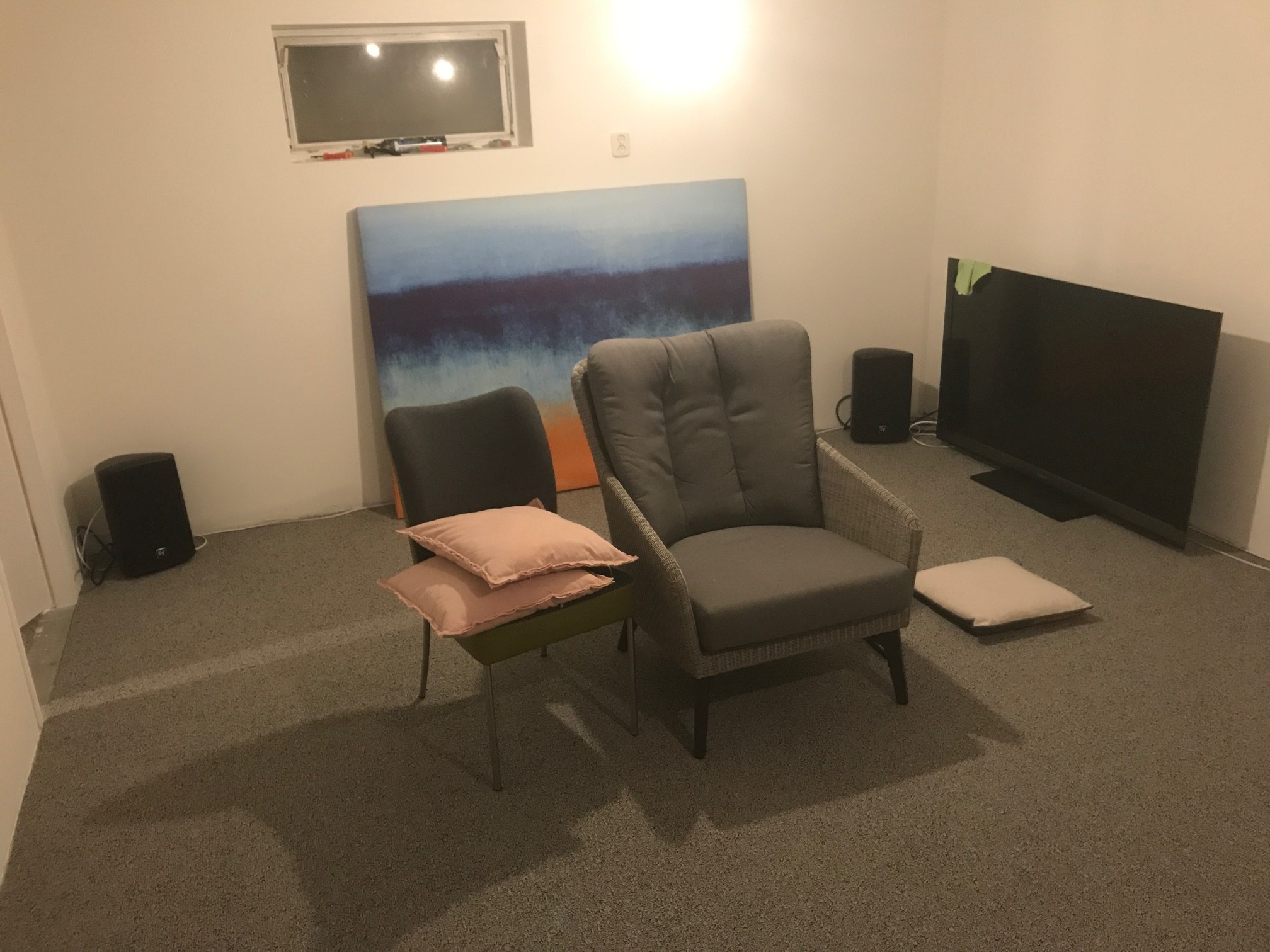

Tapijttegels liggen. Plinten moeten nog. Al een hele stap vooruit qua akoestiek, maar ben er nog lang niet! :)
Afbeeldingslocatie: https://tweakers.net/ext/f/6ClPRk98LpMHLWizL5OSAgCJ/full.jpg
Afbeeldingslocatie: https://tweakers.net/ext/f/RKPqTchc4sP3M6VKT58mCLcn/full.jpg
Moet eea gaan bestellen voor geluidsabsorptie...

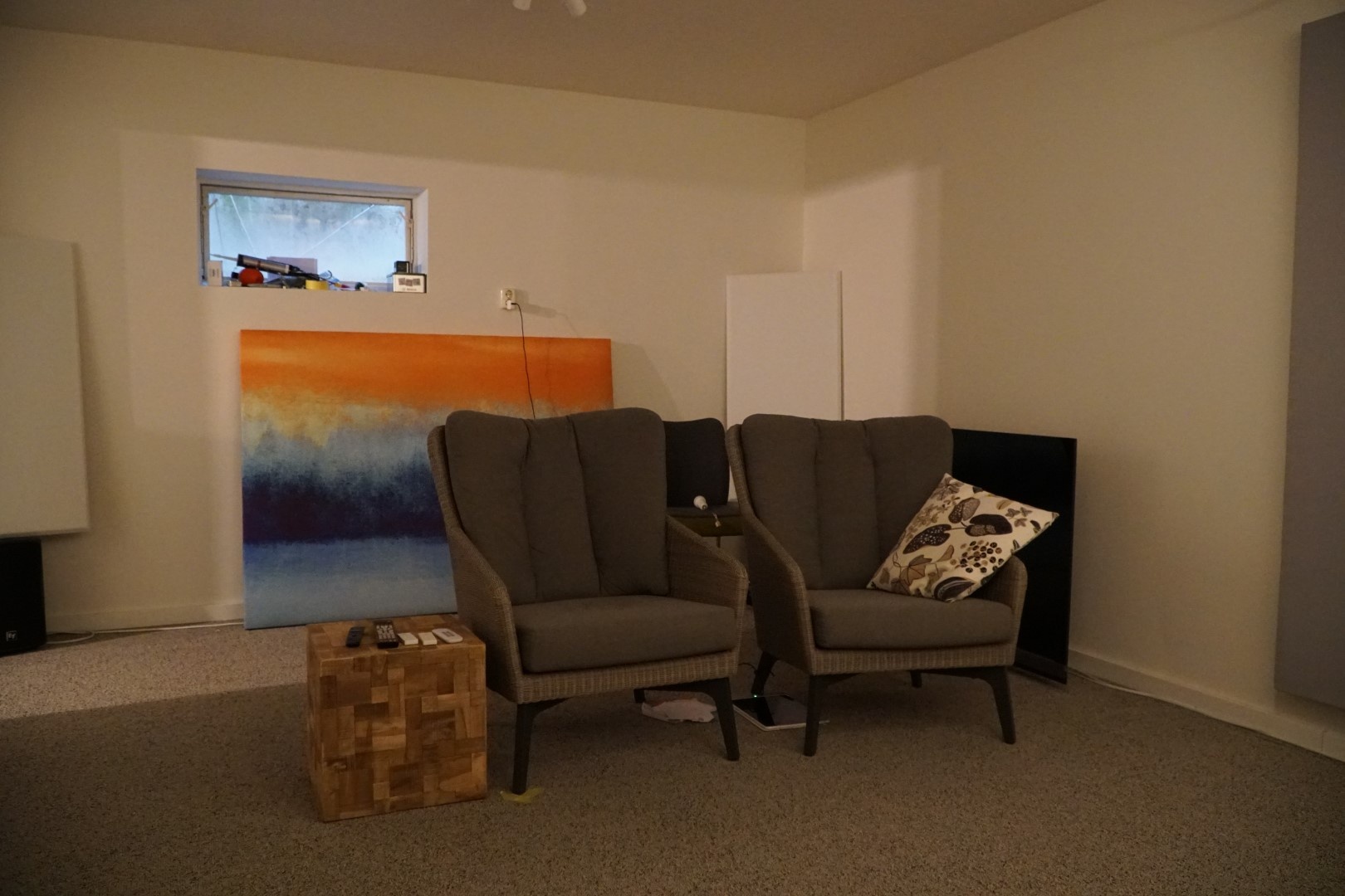

Kleine update:
Weinig voortgang de afgelopen weken, ziek geweest en veel eindejaarsdingen.
Ik heb akoestische panelen aan het plafond gekit. 2x akotherm d40 120x100cm 5 cm dik. Ben nog aan het oriënteren op andere panelen voor tegen de wand.

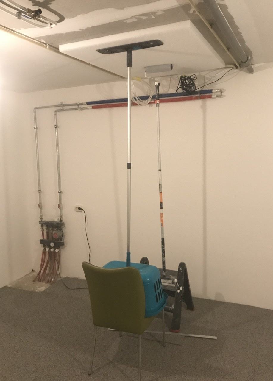

Plinten zijn besteld, zijn afgelakte versies, dat duurt even. Apparatuur gaat komende week naar de kelder. :)
Klemmen
D40
Ruimte
Andere kant

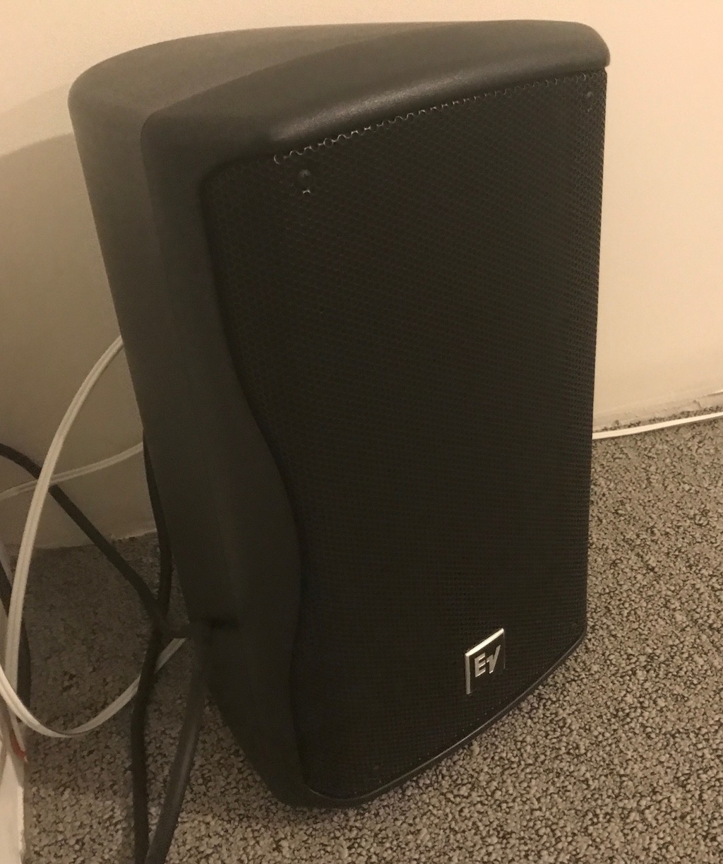

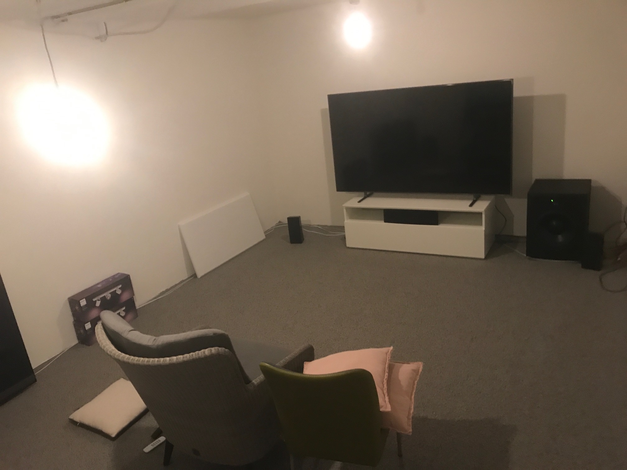

Op de valreep van 2019 heb ik gisteren al een deel van de spullen naar beneden gesleept en vandaag aagesloten...!
Audessey gedraaid. Receiver Denon 1911, luidsprekers front en center van Martin Logan (motion serie), subwoofer Adam Audio Sub 15, TV Samsung 82RU8000. Als tijdelijke rears een set Electro Voice ZX1-90.
Heerlijk om in elk geval al weer een basis 5.1 set te hebben.
Versie 1.0 van de thuisbioscoop dan ook bijna klaar. _/-\o_
Nog te doen de komende weken voor versie 1.0:
- akoestische panelen plaatsen (deze zijn in de maak bij iemand)
- bank/fauteuils uitzoeken
- andere achter surround speaker zoeken
- plinten plaatsen (zijn besteld)
- deur maken (versmallen, verven en deurbeslag)
- lampen monteren (philips argenta, zeg maar de runner met kleur)
Verderop in de tijd:
- Overstap maken naar Atmos setup, dus nieuwe receiver en 4 hoogte speakers
- Verdere verfraaiing van ruimte
- Koof maken rondom buizen plafond
- PS4 aansluiten
- Ventilatie (actief maken)
- Andere/betere speakers
De kosten bedragen nu al rond de 7.000 euro, TV meegerekend. Dus stucen, tussenwand, deur, schilderen, tapijt (weliswaar sommige dingen voor hele kelder), lampen, akoestische panelen, 8 poorts switch, speakerkabel, plinten. En het heeft ook flink wat werk gekost, naast drukke baan en 2 kleine kids. Tempo zakte dan ook gaandeweg in. Desalniettemin trots en blij dat ik het gedaan heb.
En dit is pas bijna versie 1.0, het wordt nog mooier/beter. :)
De 82 inch TV had ik tijdelijk in de woonkamer staan. Het is echt nét gelukt om deze door de trap naar beneden te krijgen. Los tillen was niet te doen, dat ding is zo zwaar, onhandig te tillen, groot en kwetsbaar - ging gewoon niet. Dus in de doos dan maar. Totdat de doos, die enorm groot en lomp is, in het onderste deel vast zat. Gewoon klem boven en onder. Toen de TV uit de doos moeten wrikken, piepschuim en karton moeten slopen om dat ding eruit te krijgen. Gelukkig heeft hij het overleeft! Had ik niet verwacht dat dit überhaupt problemen zou geven.
Doos klem:
Klem
Nog wat foto’s:
W
EV
Argenta
BB
Iedereen alvast de beste wensen foor 2020! :)

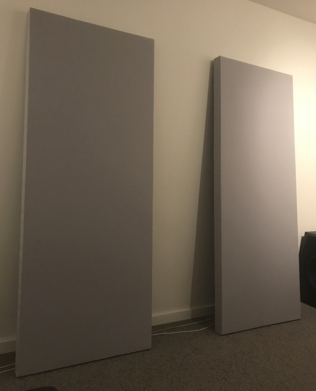

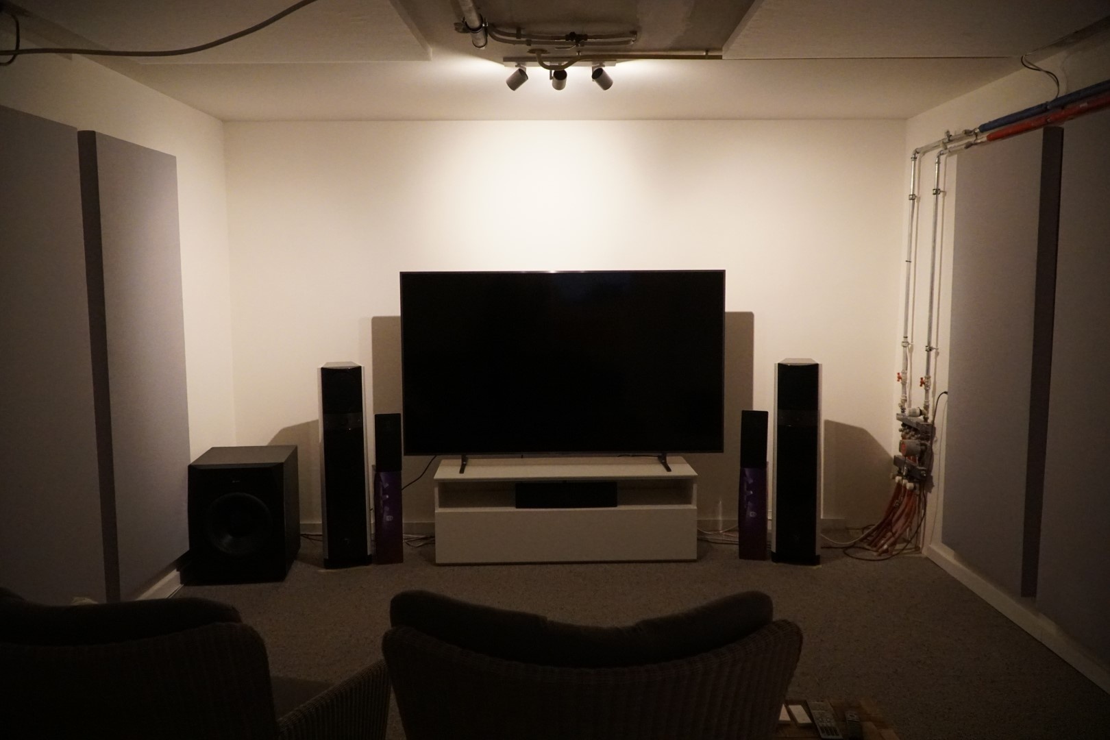

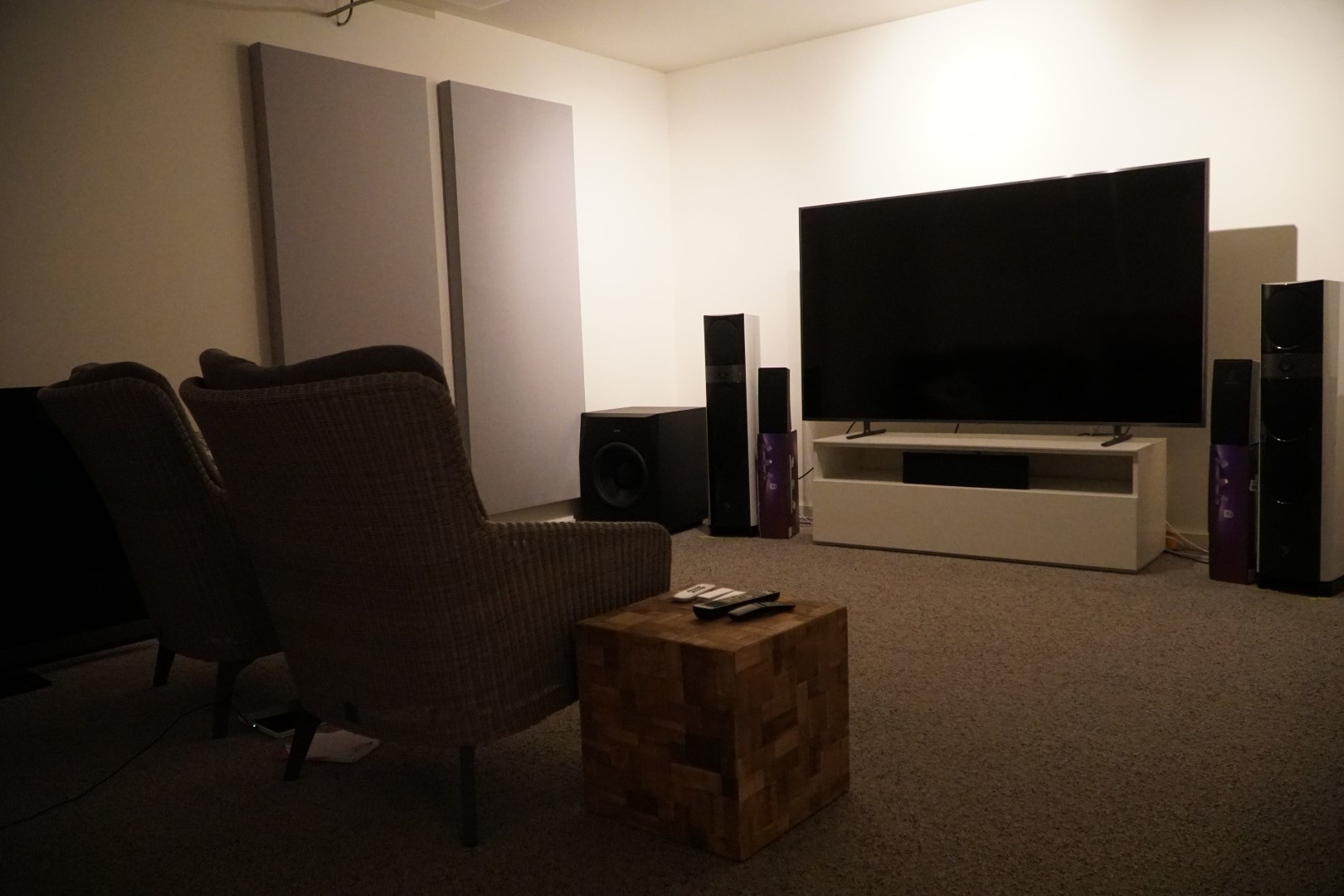

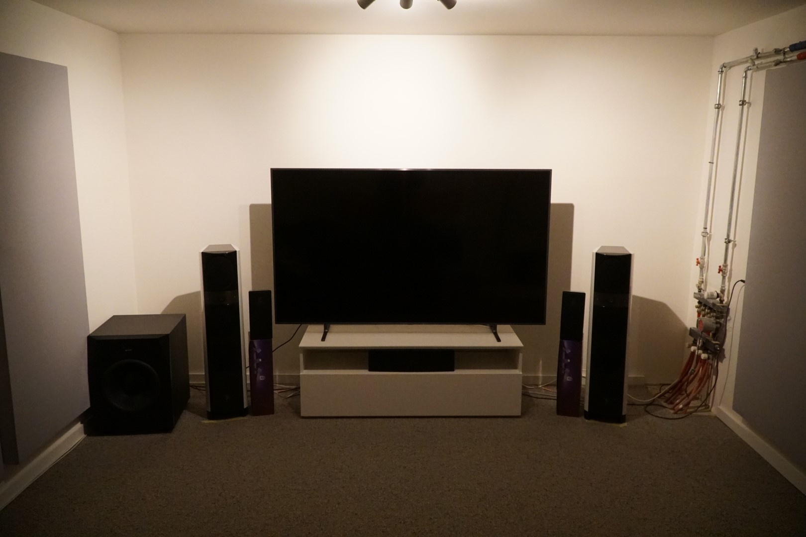

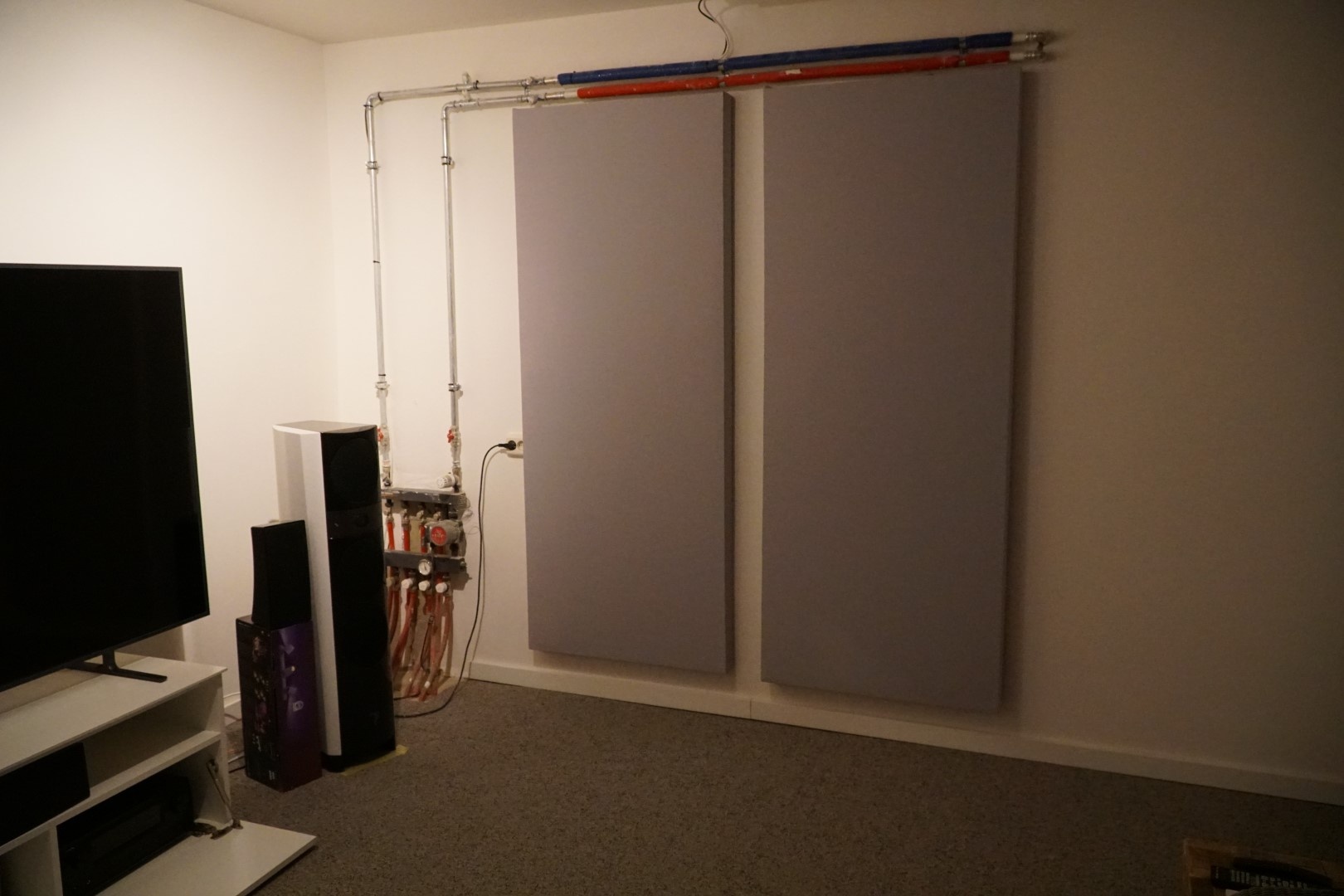

Deze week begonnen met plinten plakken. Twee keer drie philips Argenta hue spots ( O+ ) zijn opgehangen.
Gisteren zijn de akoestische panelen geleverd, die ik op maat heb laten maken door een opstartend bedrijf (GWO acoustics, zie ook https://www.marktplaats.nl/u/geert-de-vries/3887598/).
Afwerking van de panelen is mooi, zien er strak en stevig uit! Ik heb gekozen voor panelen van 200x80cm en ze zijn 7cm dik. Gevuld met Rockwool Rocksono en gekozen voor de kleur lichtgrijs.
Ik had al 2 Akotherm D40 panelen aan het plafond, zie hiervoor.
Het effect van het plaatsen van vier van deze panelen is ONGELOFELIJK. _/-\o_
Ik ben gisteren echt van mijn stoel gevallen. Alles wat ik maar niet goed voor elkaar kreeg in de woonkamer en een andere ruimte in het vorige huis, is er nu. Opeens een gigantische strakke soundstage die, afhankelijk van de opname, soms smal, “eng” en intiem is en soms weer enorm breed is en ver buiten de speakers gaat.
Het geluidsbeeld is rustiger geworden, ik hoor veel makkelijker allerlei details. Het “fantoom midden” staat als een huis, het lijkt gewoon of ik de stemmen kan vastgrijpen ergens zwevend tussen de speakers, ik hoor hoogte en diepte verschillen, WOW!
Alles wat ik afgelopen decennia heb gedaan met allerlei upgrades, vele speakers gewisseld, andere versterking - het gaf verschil en vaak ook verbetering, maar dit valt in het niets bij de impact van een akoestisch “behandelde” ruimte.
En dit nog “maar” met mijn Denon receiver in direct mode en kleine Martin Logan speakers (https://www.martinlogan.com/en/product/motion-4) geplaatst op 2 kartonnen dozen....! :D
Wat foto’s:
Totaal
Panelen2
Tv
Omdat ik mijn Focal 1028BE set naar de kelder wil verhuizen, heb ik een paar Kef LS50 aangeschaft voor de woonkamer. Ik zal de komende dagen ook nog met deze beide speakers gaan testen. Ben zeer benieuwd. :9~

Het voorlopige eindresultaat staat er sinds enkele weken!
Sindsdien vooral veel muziek zitten luisteren, omdat het geluid in deze ruimte veel beter klinkt dan voorheen.
Zo hoor ik bij Qsound opnamen veel meer dan voorheen de geluiden om mij heen. Bijvoorbeeld bij Perfect Sense pt 1 van Roger Waters, hoor ik zijn gemompel in het begin rechts een meter of anderhalf naast/achter me, de piano linksachter en als zijn "echte" stem begint, deze staat helemaal los tussen de speakers. Het onweer aan het begin trekt van linksachter, BOVENlangs naar rechtsvoren weg. Fantastisch. Ook bij Sting's "Mad about you" hoor ik het basgitaar geluid rond 1:10 links schuin achter me.
Maar ook met de gewone stereo opnames is de verbetering door de akoestische panelen aanzienlijk verbeterd. Genieten. 8)
Ik heb ervoor gekozen om in elk geval voorlopig een stereo en 5.1 set naast elkaar te houden. De 5.1 front speakers staan op kartonnen dozen, ik moet hier nog wat anders voor verzinnen.
Ik heb de Focal 1028 BE naar onder verhuisd, en ja, dit klinkt nog veel beter. _/-\o_
Er staat nog eea op de To Do / wensenlijst, maar dit komt verderop in de tijd wel:
- Dirac ruimte correctie
- Bank
- PS4 aansluiten

Gaaf zo'n eigen HTruimte! Alleen waarom gebruik je niet je zuilen als front speaker? En wellicht iets van een voorzetwandje maken en je TV daar aan op hangen met de speakers er naast. Dan kun je de kabels er achter wegwerken. Eventueel zwarte kleur voor wat meer bioscoopgevoel.
  • JAHRASTAFARI
  • Laatst online: 08-11 11:37
NoepZor schreef op maandag 24 februari 2020 @ 13:39:
De redenen dat ik stereo en surround vooralsnog gescheiden houd zijn:
  • De passende center en rear speakers zijn reteduur. Als ik een Focal CC 1008 BE center en 1008 BE als rear zou willen nemen, dan ben ik 2e hands al tegen de +/- 2.700 kwijt.
  • Dan heb ik het nog niet eens over 4 passende atmos speakers
  • Veel receivers staan niet bekend om een goede stereo weergave, dus liever stereo apart
  • Ik kan goed leven met wat mindere kwaliteit surround geluid
  • Dus, ik heb er gewoon het geld niet voor (over)
Verdere afwerking komt eind 2020.
  • coob
  • Laatst online: 06-11 10:34
JAHRASTAFARI schreef op zondag 23 februari 2020 @ 11:11:
- Bank
- PS4 aansluiten
[Afbeelding: 1]
[Afbeelding: 2]
[Afbeelding: 3]
[Afbeelding: 4]
[Afbeelding: 5]
[Afbeelding: 6]
[Afbeelding: 7]
[Afbeelding: 8]
[Afbeelding: 9]
[Afbeelding: 10]
Mooie setup!
Toevallig ben ik ook aan het kijken voor akoustische panelen.
Een maat van me en ik zijn er wel achter dat die panelen de beste upgrade is die je kunt doen.
Je kunt nog zo'n mooi spul neerzetten, als de akoustiek niet goed is blijf je slecht geluid houden.
Je weet dat als je de panelen een paar cm vrij van de muur hangt ze nog meer effect hebben?
