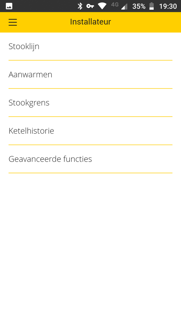

@hjs wellicht dat ik je ook het volgende mag vragen; in de applicatie van Etwist moet je onder SETTINGS de BOILER KW SETTINGS invullen. Waar kan ik die informatie vinden? Op de Remeha website en/of handleiding is het niet duidelijk wat de scores daarvan zijn. De app vraagt om drie informatievelden:
- Power min
- Power MAX CH
- Power max hotwater
  • hjs
hjs
Heb een Calenta ipv Tzerra ketel.
3,2 min en 23 max staat er bij mij, staat overigens ook in de app.
(0012 is geloof ik monteurcode, indien nodig)

Hallo. Kan ook iemand mij vertellen waar ik die Kw in kan stellen? In installateursmenu kan ik alleen de snelheid van opwarmen en afkoelen instellen.
  • hjs
hjs
Matster1979 schreef op woensdag 9 oktober 2019 @ 18:34:
instellingen > CV Toestel KW instelling.
Maar of het wat doet ???
Ik kan ze ook niet vinden. Komt dat doordat er een update is geweest of zoeken wij niet goed?

  • Baldertt
  • Laatst online: 21-11-2023
Ik heb geen CV toestel kw instelling, zowel in iOS als android niet.
Onder instellingen heb ik:
  • eTwist verbonden
  • Valuta en tarief
  • Verbonden telefoons en diensten
  • Scherm instellingen
  • Meldingen
  • Warmwater instellingen
  • Apparaat naam
  • Keuze meeteenheid
  • Installatie bijvullen
En onder installateur:
  • Stroomlijn
  • Aanwarmen
  • Aanwarm- en afkoelsnelheid
  • Stookgrens
  • Ketel historie
  • Regelstrategie
Geen verschil tussen iOS en android
  • hjs
hjs
vaag @Baldertt
remeha
Afbeeldingslocatie: https://tweakers.net/ext/f/EvFLQbj7UVzQIvKA3Qwl7S76/medium.png
ik gebruik Android
[ Voor 32% gewijzigd door hjs op 02-12-2019 19:32 ]
