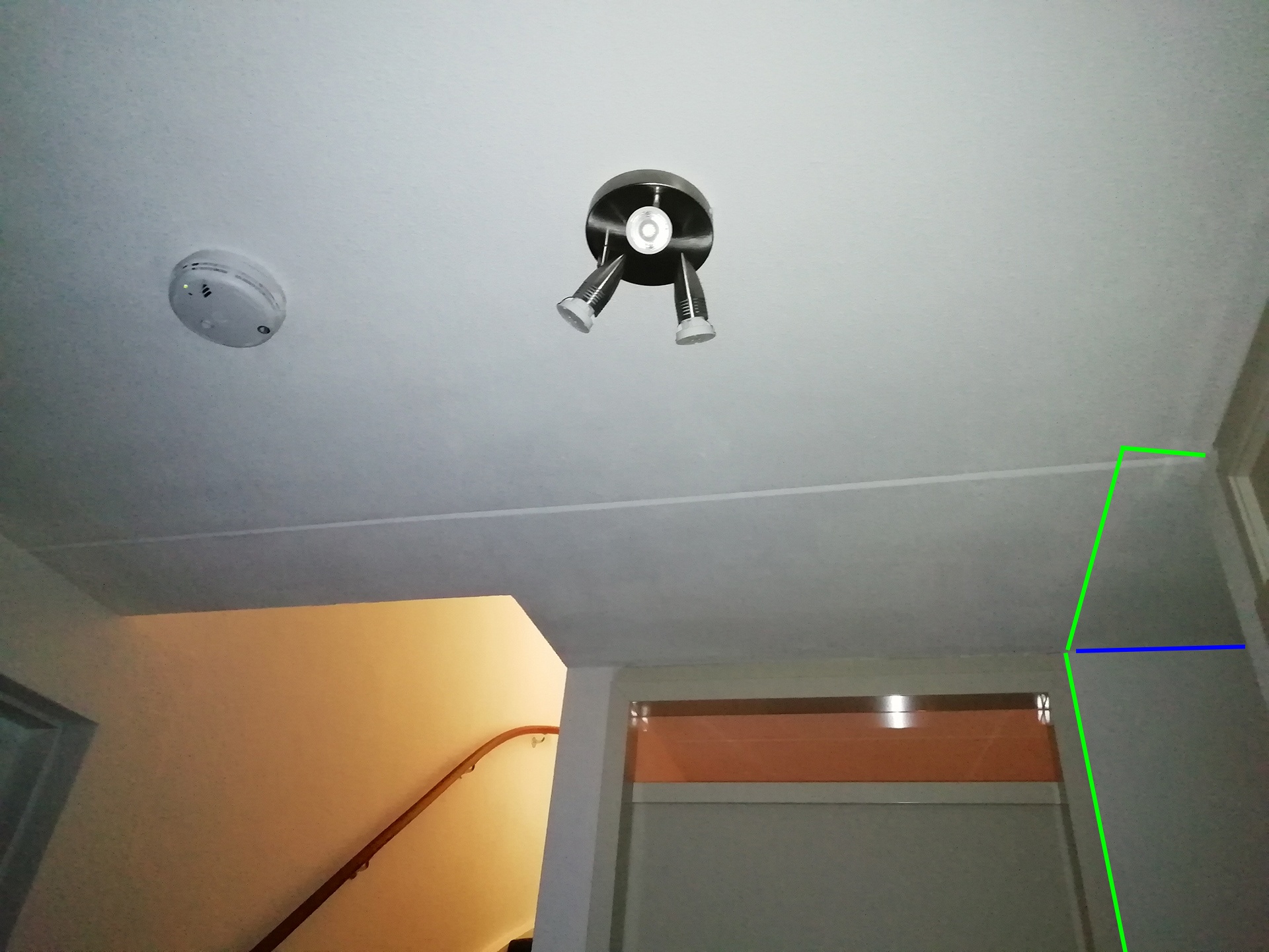

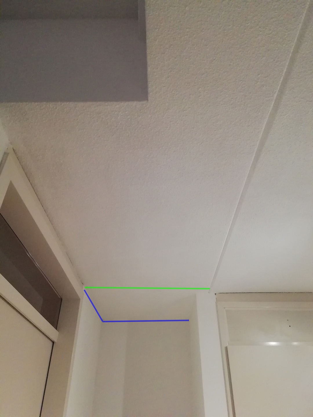

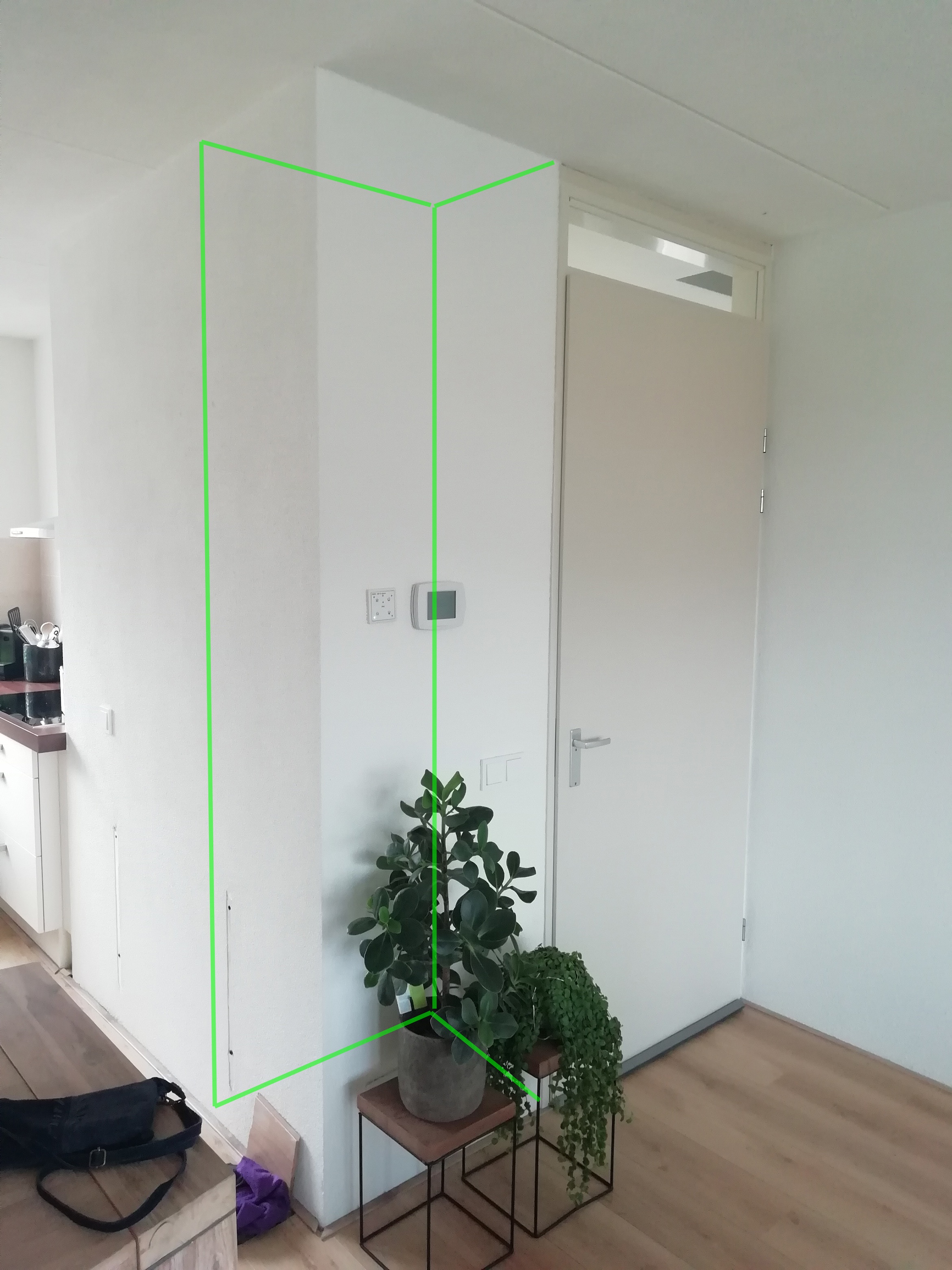

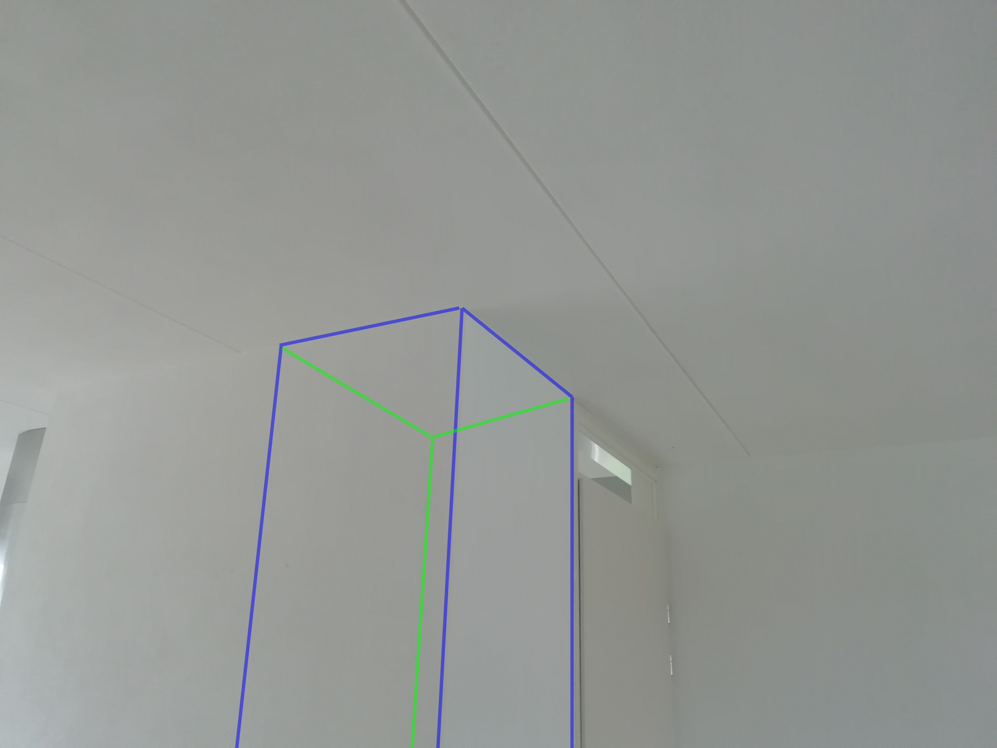

Wij willen op korte termijn een muurtje op de benedenverdieping verplaatsen. Hier zijn meerdere redenen voor. Echter bedenken wij ons nu dat dit heeeel misschien een draagmuur is (we gaan er niet van uit), maar toch, check check. Als we de tekeningen mogen geloven + legenda van internet, is het geen draagmuur, maar wellicht dat hier wat gespecialiseerde mensen zitten die ons zekerheid kunnen bieden.
De legenda is: blauwe muren gaan eruit (het hoekje van 90 graden zeg maar), en groen komt erin(het stukje muur tussen de meterkast en de deur). In de plattegrond is rood wat eruit gaat. Het totale nisje wat bij de woonkamer aangetrokken wordt is zo'n 70x70cm.
De plafondplaat maakt onderdeel uit van de trapopgang en mist daarom een stuk. Zou dit een probleem kunnen zijn? Ik kan mij eerlijk gezegd niet voorstellen dat er draagmuren zijn, buiten natuurlijk de buitenmuren om.
Tevens een plattegrond toegevoegd.

Bij een dergelijke muur bleek in ons huis de bovenste cm met pur schuim gevuld te zijn. Omdat er stuc overheen zat zag je dat niet, maar bij het met een schroevendraaier prikken was het wel duidelijk. En als er pur schuim zit kan het natuurlijk niet dragend zijn. Probeer het eens.. misschien heb je geluk. Nu is het niet zo dat een niet-dragende muur per definitie pur schuim tussen muur en plafond heeft zitten.. maar als het er zit weet je in ieder geval zeker dat hij niet dragend is.

Volgens mij kan je het aan je plafond zien. Deze loop van links naar rechts van de kamer (zie de naad lijnen) de muren die niet meegaan in deze lijnen zijn draagmuren. Foto2: het stukje waar je termo hangt is geen draag de rest van de muur die richting je keuken gaat wel.

Held! Ik heb even met een schroevendraaier in beide muren boven lopen purren (ha!) en inderdaad, het klonk als pur en was superzacht zodra ik door de stuclaag was. Wanneer ik onder een hoek richting de plafondplaten ging, was dát wel hard, wat logisch is :). Kortom, geen draagmuren! Kunnen wij verder met de verbouwing. Thanks!

Dat is een mooie check. De tekening (en type huis/beukmaat) is ook duidelijk -> geen draagmuur

Dit is overduidelijk een vinex nieuwbouwwoning. Die muur is niet dragend. Dat had je aan het plafond kunnen zien, dat zijn grote betonnen 'slabs' die van buitenmuur naar buitenmuur lopen.

En voor de volgende: tik er eens tegenaan en sla er eens met je vuist op. Klinkt het best wel door of als een losse muur? Dan is die niet dragend. Dragende muren zijn namelijk van stevig materiaal gemaakt wat heel erg massief zou moeten klinken. Als je daar op niks dan klinkt het niet erg door maar wordt dat direct gedempt.

@NeFoRcE, bij jou zal het geen constructieve functie hebben, gezien de plaats. Het moet namelijk direct aan een dragende muur aansluiten en dat is bij jou niet.

Gezien er aan die muur ook je thermostaat en afzuig regeling hangen denk ik dat die muur weg halen wel wat issues zal opleveren. De PVC buizen komen daar waarschijnlijk door de betonvloer naar beneden de muur in. Geen idee of je deze buizen nog kan ombuigen en in de plafondplaten kan weg werken naar het nieuwe muurtje.
edit: er zitten ook lichtschakelaars op die muur, dus je hebt ook 230v draden lopen daar.

Klopt, er gaan vier leidingen het plafond in wat ik zo heb kunnen zien. Hier zijn wij ons van bewust. We willen dan ook een frame maken en zo een ietwat verlaagd plafond maken in het hoekje wat bij de woonkamer aangetrokken gaat worden. Gelijk even een aansluiting voor Hue spotjes, en je hebt een mooi knus hoekje.
Daarnaast willen we in de woonkamer nog (luidspreker)kabels wegfrezen in de muur, dus een zooi wordt het sowieso nog. Wanneer de stukadoor langskomt, is alles weer strak :)

Geen draagmuur want je verdiepingsvloer is een zgn kanaalplaat. Die loopt in de breedte van het huis van buren naar buren.
Verder is een trap zelfdragend. Dus de trap zal er ook niet op steunen.

Gezien de arcering is het gewoon gasbeton dus een binnenmuur die niet dragend is. Ook de dikte 70-100 mm geeft dat genoeg aan.
Nog zekerder weten? Pak de etagevloer erbij, daar zal deze waarschijnlijk geen muren hebben of ook een niet dragende muur (met zelfde arcering).
Nog een truc; klop op de muur van je slaapkamer en die beneden, zal hetzelfde klinken.
