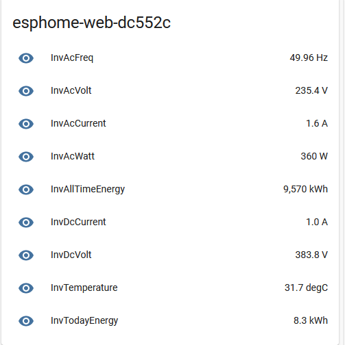

Hierna zou e.e.a. moeten functioneren, en krijg je dit:
Afbeeldingslocatie: https://i.imgur.com/3OaQ5zd.png
Vanaf dit punt kun je zelf verder fine-tunen naar wens.

Ik kick dit topic even omdat ik hetzelfde idee had als @Thijsmans, namelijk met een ESP8266 en een TTL-RS485 convertor dit te implementeren. Helaas tot nu to zonder resultaat.
Ik heb tot nu toe 2 TTL-RS485 convertors geprobeerd deze van M5 en deze met alleen een MAX485 chip.
Met de M5-unit krijg ik helemaal niets erdoor heen, de RS485 kant zou daarvan ook gevoed moeten worden met 12V en die heb ik zo niet beschikbaar, maar dat zou dus een issue kunnen zijn.
De MAX485 chip lijkt in ieder geval wel een commando door te sturen naar de RS485 kant, alleen het lukt met niet om iets te ontvangen. Deze chip vereist 5V Supply en geen 3.3V, dat is de MAX3485
Zie hier onder mijn ESPhome code, niet alle uitlezingen zijn geimplementeerd, maar dat zou een kwestie van uitbreiden moeten zijn.
Gedaan:
- Verschillende chips getest
- A/B en RX/TX verschillende keren om gewisseld
- ESPhome code geprobeerd (met VERY_VERBOSE logging om te zien of daar iets uit kwam)
- Directe SoftwareSerial code geprobeerd.
Mijn to do lijst momenteel:
- Nog chip proberen XY-K485
- Met een Arduino Nano, zodat alles in ieder geval op 5V af speelt
Hebben jullie nog tips / heb ik wat gemist?
deze code werkte niet dus verwijderd.
[ Voor 26% gewijzigd door heintjeput op 11-04-2022 20:29 ]
  • heintjeput
  • Laatst online: 12:07
Even een reply op mezelf. Inmiddels heb ik de 'XY-K485' binnen, hier zit een SP385E chip op. Deze is wel bedoelt voor 3.3V in tegenstelling tot de MAX485 die het dus 5V nodig heeft.
Met de code en foto's hieronder zou het moeten kunnen. Wel lijken de decimals wat anders te zijn dan in de vorige scripts, dus dat moet je misschien zelf nog na kijken.

## Hardware
# RS485 to TTL - XY-K485
# https://nl.aliexpress.com/item/32853794532.html Diymore Ttl Seriële Poort RS485 Converte
# SP3485E chip
# ESP8266 - nodemcuv22
# Solis 4G Datalogging stick for the right connector (maybe GX20-4 female)
# JST XH4 pinconnector to connect the datalogger connector to the XY-K485
# Solis 4G - Com port   ESP   XY-K485 (RS485 side)  XY-K485 (TTL side)
# pin 1 - 5V    ------  VIN
# pin 2 - GND   ------  GND
# pin 3 - A (+) ------------- A (+)
# pin 4 - B (-) ------------- B (-)
#                       GND - GND
#                       D1  ---------------------- RX
#                       D2  ---------------------- TX
#                       3V  ---------------------- 3V
#                       GND ---------------------- GND
esphome:
esp8266:
  board: nodemcuv2
# Enable logging
logger:
  level: DEBUG
# Enable Home Assistant API
api:
ota:
  password: "5c4609c4823a1d59e4ef90e553da2402"
wifi:
  ssid: !secret wifi_ssid
  password: !secret wifi_password
  # Enable fallback hotspot (captive portal) in case wifi connection fails
  ap:
    ssid: "Pvinverter Fallback Hotspot"
    password: "2Vt78lfB0Wca"
captive_portal:
uart:
  baud_rate: 9600
  tx_pin: D1
  rx_pin: D2
  parity: NONE
  stop_bits: 1
modbus:
  send_wait_time: 200ms
  uart_id: mod_uart
  #flow_control_pin: D5
modbus_controller:
  - id: mbc
    #address: 0x01
    modbus_id: mod_bus
    #command_throttle: 100ms
    #setup_priority: -10
    #update_interval: 60s
sensor:
  - platform: modbus_controller # Read current AC power as Unsigned 32-Bit
    modbus_controller_id: mbc
    address: 3004
    register_type: "read"
    value_type: U_DWORD
    unit_of_measurement: "W"
  - platform: modbus_controller # Read current DC Voltage as Unsigned 16-Bit
    address: 3021
    value_type: U_WORD
    unit_of_measurement: "V"
    filters:
      - multiply: 0.1
    accuracy_decimals: 1
  - platform: modbus_controller # Read current DC Current as Unsigned 16-Bit
    address: 3022
    value_type: U_WORD
    unit_of_measurement: "A"
    filters:
      - multiply: 0.1
  - platform: modbus_controller # Read current AC Voltage as Unsigned 16-Bit
    address: 3035
    value_type: U_WORD
    filters:
      - multiply: 0.1
  - platform: modbus_controller # Read current AC Current as Unsigned 16-Bit
    address: 3038
    value_type: U_WORD
    filters:
      - multiply: 0.1
  - platform: modbus_controller # Read current AC Frequency as Unsigned 16-Bit
    address: 3042
    value_type: U_WORD
    unit_of_measurement: "Hz"
    filters:
      - multiply: 0.01
    accuracy_decimals: 2
  - platform: modbus_controller # Read current Inverter Temperature as Signed 16-Bit
    address: 3041
    value_type: S_WORD
    unit_of_measurement: "degC"
    filters:
      - multiply: 0.1
  - platform: modbus_controller # Read All Time Energy Generated as Unsigned 32-Bit
    address: 3008
    value_type: U_DWORD
    unit_of_measurement: "kWh"
  - platform: modbus_controller # Read Today Energy Generated as Unsigned 16-Bit
    address: 3014
    value_type: U_WORD
    filters:
      - multiply: 0.1
Afbeeldingslocatie: https://tweakers.net/i/dv2XHCDU0ln6ZbZrBv3RumZWLQA=/232x232/filters:strip_icc():strip_exif()/f/image/MwP4OjAE4e0JHOA1h0GqudXi.jpg?f=fotoalbum_tileAfbeeldingslocatie: https://tweakers.net/i/x73ya-6bkg8qc33Jg0JaOriXBeY=/232x232/filters:strip_icc():strip_exif()/f/image/G6gP7LTZX9PnVvHYs16eY8f8.jpg?f=fotoalbum_tile

  • BounceMeister
@heintjeput Heb je het uiteindelijk werkend gekregen?
  • heintjeput
BounceMeister schreef op donderdag 9 juni 2022 @ 14:24:
Ja, het bovenstaande werkt. :) Dit zijn de stats voor vandaag. Mocht je nog een specifieke vraag hebben, dan mag je wel een DM sturen.

Ik heb een WiFi stick omgebouwd met een rs485-usb converter erin.
