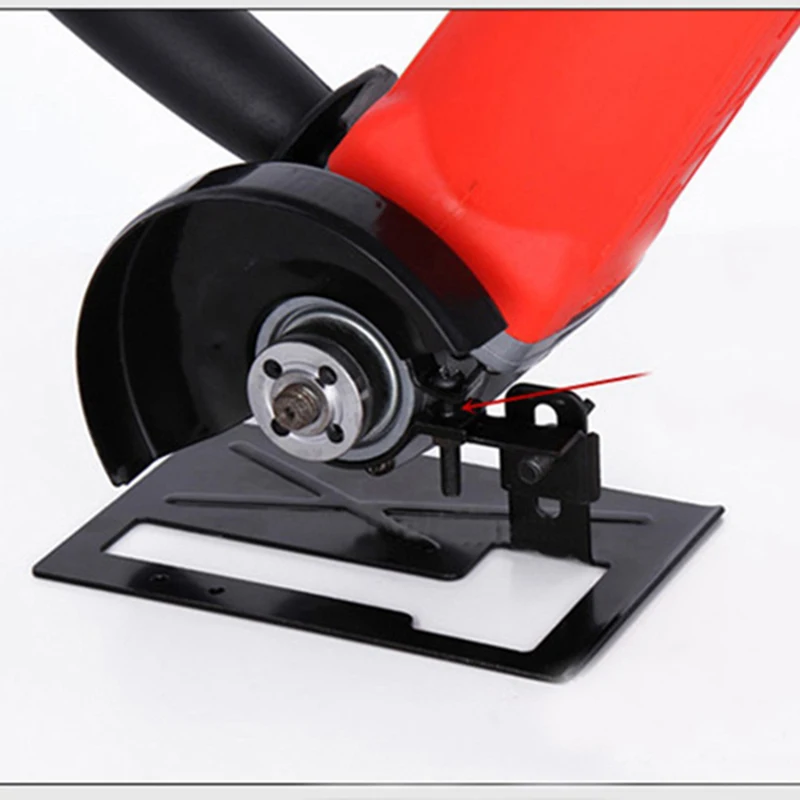

@HollowGamer kan je wat meer vertellen waarom je niet met kabelgoten wilt werken ?
is het geen optie om door de vloer heen te boren bv ? als het begane grond is kan je wellicht door de kruipruimte.
Vloerverwarming word nooit tegen de muur aangelegd 10 tot 30cm er vanaf meestal :? je zou ook hiermee (china bestellen) en een steen schijfje .. een sleuf in de vloer kunnen slijpen meer werk als een plint maar je kan het wel wat oogstrellender afwerken .. ipv lelijke plint een accent dingetje op de vloer Opties zat
Afbeeldingslocatie: https://ae01.alicdn.com/kf/HTB1Id_WoHsTMeJjy1zcq6xAgXXaQ/PROSTORMER-Dremel-Haakse-Slijper-Conversie-Houder-Snijmachine-Base-Houder-Polijsten-Tool-Accessoire-Klem-Stand-Cast-base.jpg
Heb je naar POF (Plastic Optical Fiber) gekeken ? zijn ongeveer net zo dik als speakerdraad .. conrad heeft er wat van.. het is echter geen gigabit maar wel stabiel.
