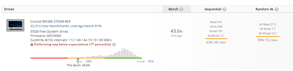

Ik had laatst voor de lol UserBenchmark gerunt op mijn PC, en wat bleek? Mijn SSD presteert enorm slecht:
UBM SSD

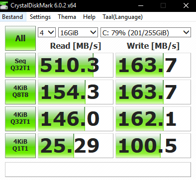

De rest van mijn PC presteert wel normaal of beter dan gemiddeld. Toen heb ik Crystal Disk Mark gedownload en kwamen deze scores uit:
cdm ssd

en dan zijn mijn scores toch echt wat lager.
Ik heb erg weinig verstand van opslagtechnologie, kan iemand mij hiermee helpen?

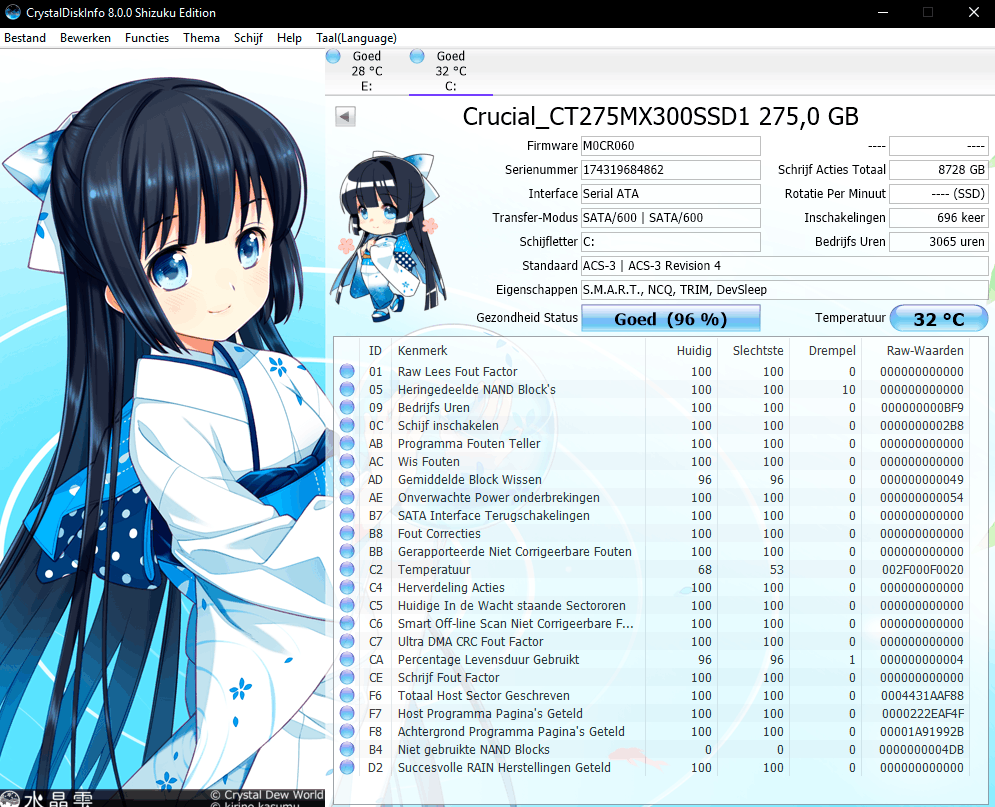

Wat zijn de SMART waardes?

510MB/s read is niet slecht voor een SATA-ssd.

Sata 3 haalt nooit 1100 mb/s. Dus die leessnelheden kun je met wat zout nemen. Vermoedelijk komt dit omdat het 2 ssd's in een raid configuratie zijn.
Ik denk dat de waardes van jou Crucial helemaal niet zo slecht zijn. Het kan misschien wat beter als er wat meer vrije ruimte op de ssd zou zijn.

die screenshots van samsung 850 Pro staan in RAID1, en verdubbelt dus de snelheid. de snelheden die je haalt zijn prima voor wat je hebt. je geeft aan dat bij normaal gebruik je geen prestati problemen ervaart.. dus:

Toch vind ik het raar, hoe kan het dat Userbenchmark mijn SSD zo'n slechte score geeft?

Deze waardes kloppen gewoon hoor. En slecht is het ook niet. Een MX300 is gewoon prima, en die benchmark is nogal irrelevant, tenzij je van plan was veel data tussen SSD's te kopiëren. Met een write speed van meer dan honderd MB per seconde kan je je gaan afvragen wat nog meer kunnen schrijven voor je gaat doen. Wat doe je met je PC?

Ik zeg niet dat het niet snel genoeg is, maar op Userbenchmark zegt hij dat hij vergeleken met andere MX300's heel slecht presteert. (1ste percentiel, dus 99% presteert beter) en dit vind ik raar, aangezien hij in Crystal Disk Mark wel gewoon normale snelheden aangeeft.

Ik heb even gegoogled, en kwam uit op Crystal Disk Info. Dit zijn de waardes die hij af geeft, ziet er volgens mij goed uit:
CDI

@Grijs
Tip: stel de output in als decimaal
Gebruik je CrystalDiskInfo om de SMART uit te lezen, weet dan dat je het beste de output kunt instellen op decimaal ipv hexadecimaal. Dit doe je als volgt:
Menu: Function -> Advanced Feature -> Raw Values -> 10 [DEC]
Persoonlijk zou ik 'm ook even in het Engels instellen, dat is makkelijker Googlen als je iets ziet wat je niet snapt ;)

Bedankt. Hier een Screenshot van wat ik nu zie, ik weet niet of het nodig is, maar toch:
Afbeeldingslocatie: https://tweakers.net/ext/f/idgyMqWdiYZBRr4zx6uMGUEg/thumb.png

Nogal wiedus dat de scores laag zijn:
1) De schijf bevat data (voor zo'n 80% gevuld blijkt al uit zijn benchmark)
2) de schijf wordt gebruikt als opstartschijf
uitleg bij 1) de schijf kan niet een heel groot gebied ineens aanspreken, omdat er allerlei sectoren al bezet zijn.
2) Tijdens je benchmark draait je pc ook nog andere software en is je ssd dus ook bezig met dingen anders dan de benchmark.
Er is niets aan de hand met de schijf, dat blijk ook al uit het feit dat er geen problemen zijn.
Wil je toch de benchmarkcijfertjes ongeveer gelijk aan in de reviews: Andere schijf als startschijf nemen en deze volledig leegmaken.

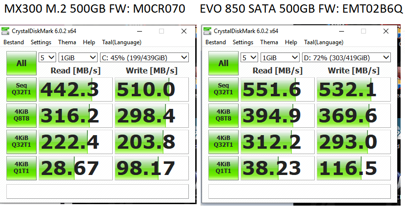

Even een bench hier gedraaid op mijn game bak.
MX300vsEVO850
En wat mij op valt is dat jouw sequentiele lees snelheid goed is maar de overige waarden niet echt goed zijn en dat merk je bij veel kleine bestanden laden.
Nu is de vraag, heb je de SSD volledig toegewezen, of heb je 10-20% leeg gelaten, het beste is om 10-20% niet te partitioneren. Dit heeft een aantal redenen, maar 1 ervan is dat de disks "lucht" hebben om met data heen en weer te gaan bij schrijven.
