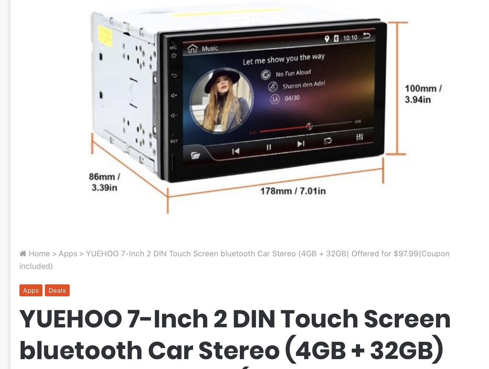

Ik ben toevallig met het zelfde bezig. Betreft C3 Pluriel caractere 1.6 16v sensodrive 2006. Heb parkeersensoren met camera ingebouwd voor en achter. Luidspreker aansluitingen geen probleem. Van 16 pins isostekker Nr 1 t/m 8. Met de nummers 9 t/m 16 heb ik een probleempje. Ik probeer te achterhalen welke functies achter pin Nr 9 t/m 16 zit De bedrading heeft kleurencodes.
Nr 9=wit Nr10=blauw-rood Nr11=blauw2x Nr12=rood2x Nr13=wit-rood Nr14=geel2x Nr15=oranje Nr16=zwart2x.
De radio is Yuehoo 7” 2Din 4+32GB Android 9. Weet iemand de functies van deze kleuren? De dealer gevraagd maar nog geen antwoord.
Schijnt moeilijk te zijn. Ook diverse forums gevraagd. Maar helaas geen goed antwoord gekregen. Wie kan mij verder helpen?

Ik ben Lanucia. (Zie ook mijn gestelde vraag) Ik ben met de zelfde radio bezig. Het merk is Yuehoo 605 A/B. A= diepe body B= Smalle- ondiepe body. Zo te zien heb jij de B uitvoering. Ik heb de A uitvoering. De aansluiting is nog een probleem. Mijn C3 Pluriel (2006) herkent de radio nog niet. Ik ben nog aan het testen. Mogelijk moet de beveiligingscode opnieuw in de computer gezet worden. Het vreemde is dat de continu- spanning van +12V na het starten van de motor terugvalt naar 5 V. De geschakelde +12V van het contact gaat wel naar +12V. Maar de radio gaat niet aan. Morgen weer verder.
