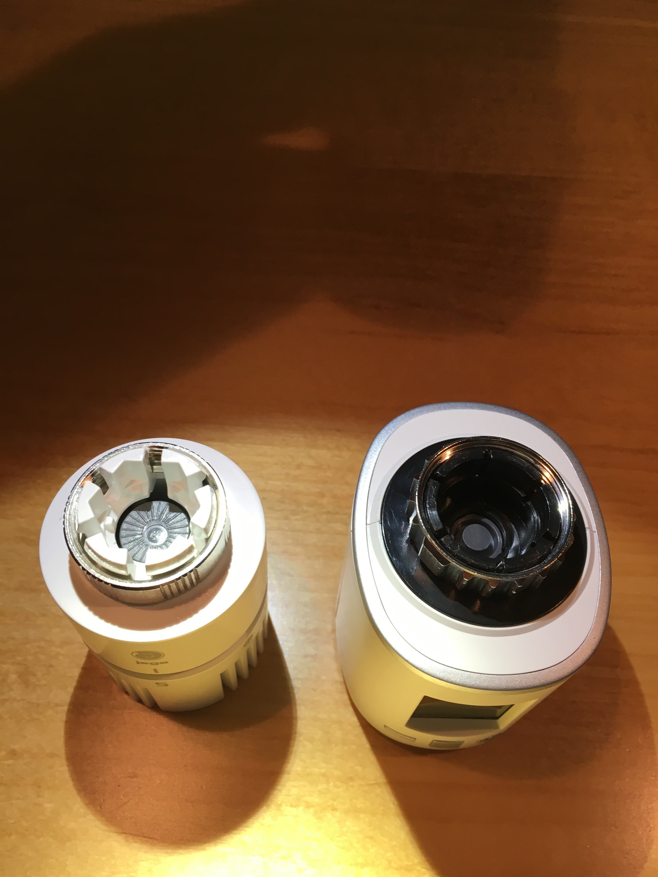

Foto van een goedwerkende 'domme' knop en een foutmelding-gevende Eurotronic knop:
Stomme radiatorknoppen
(klikbaar voor full-size)
Zowel de originele als nieuwe knop hebben een M30x1.5mm aansluiting. Volgens de Eurotronic website Adapter-tabel heeft een Jaga radiator geen adapter nodig, dus heb ik de drie bijgeleverde adapters ook niet gebruikt.

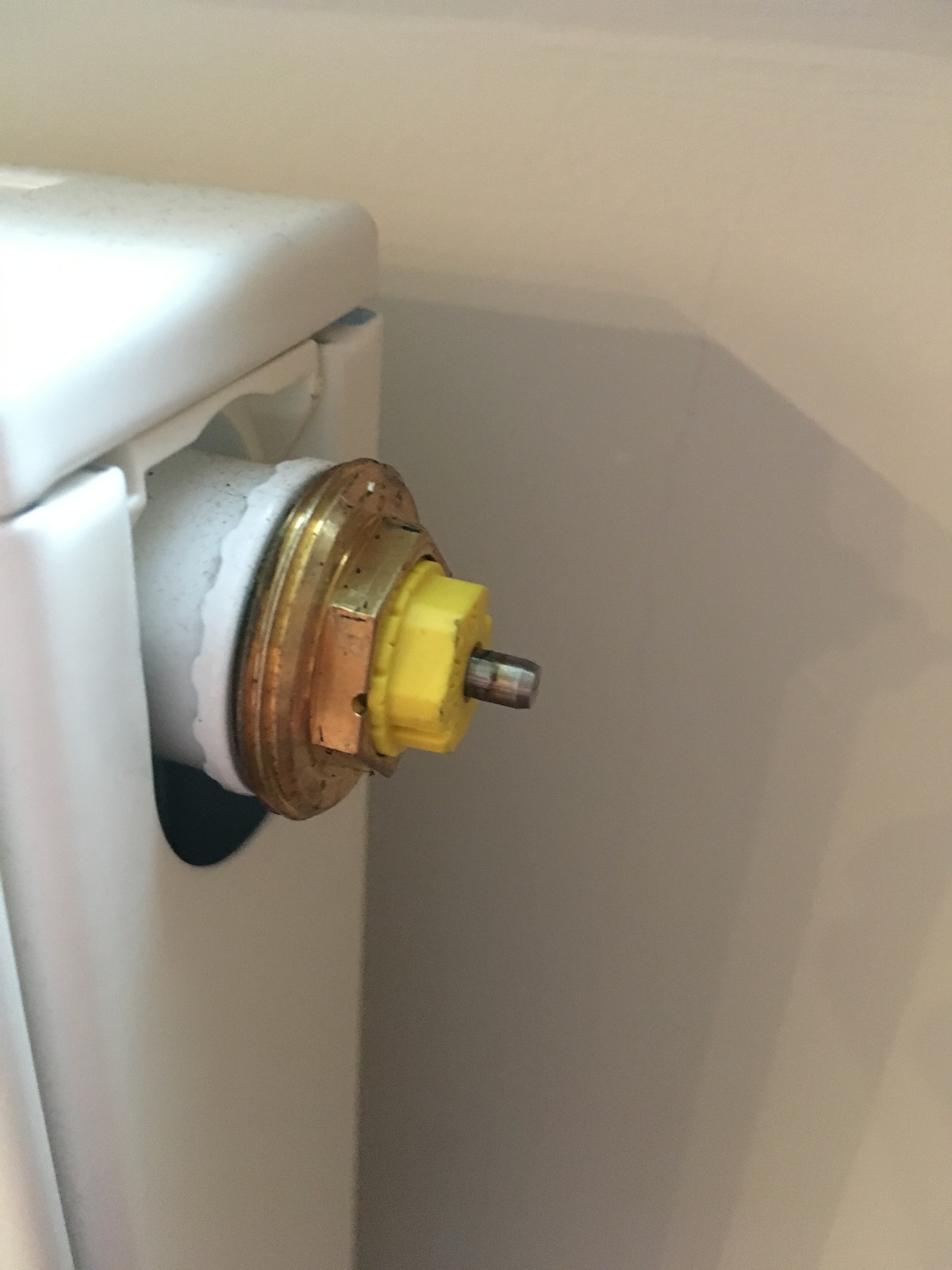

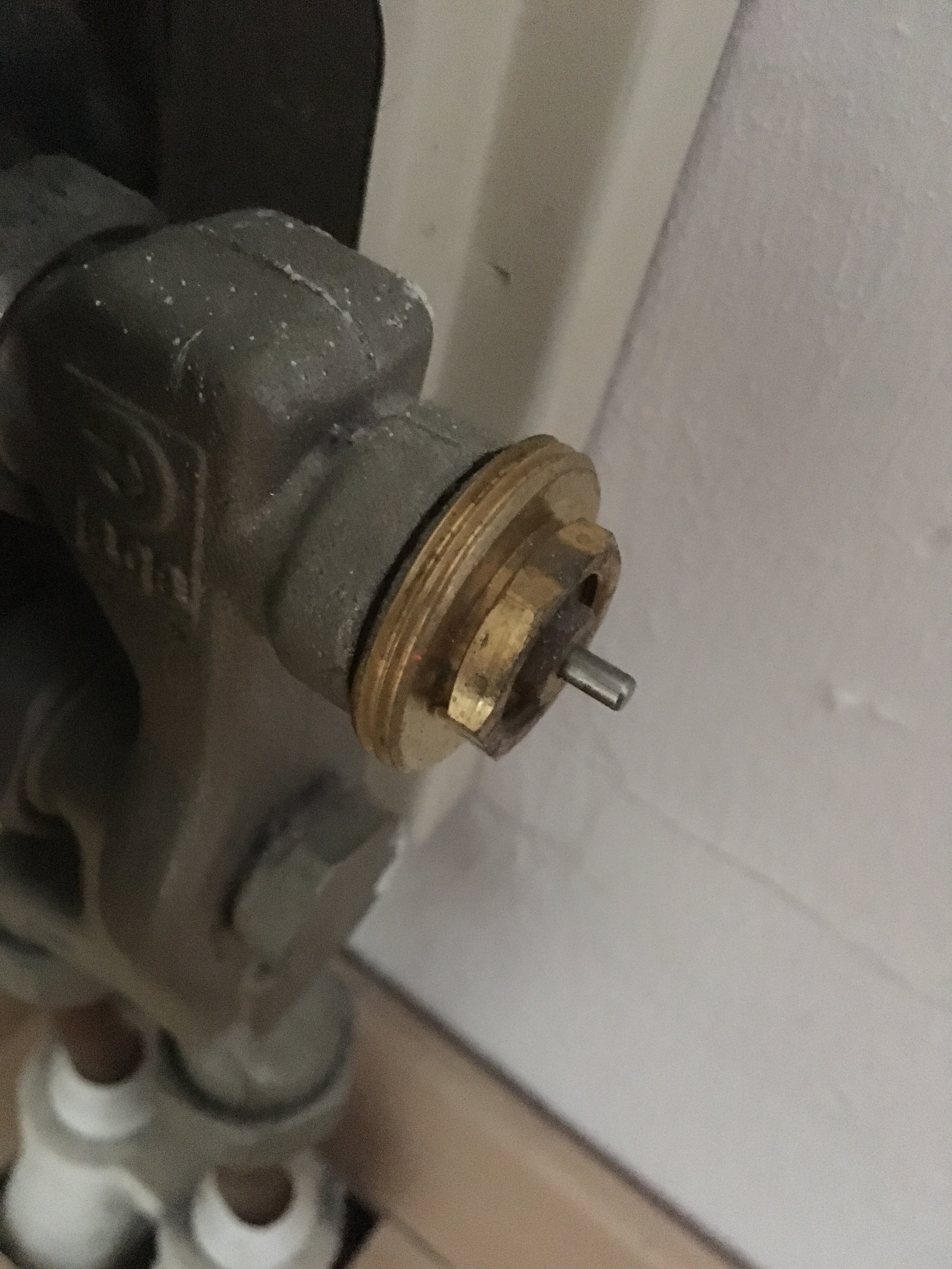

Foto's:
Niet-Jaga radiator:
Niet-Jago radiator aansluiting
Jaga radiator:
Aansluiting Jago Tempo radiator
En dan lijkt het in eerste instantie duidelijk anders, echter: vanaf schroefdraad tot aan het uiteinde van het smalle piefje kom ik in beide gevallen tot ~14mm lengte.
Het zal er wellicht net om hangen. Ik zal straks eens spelen met wat over het piefje heen plaatsen.

  • vanaalten
  • Laatst online: 20:16
ThinkPadd schreef op zaterdag 5 januari 2019 @ 13:25:
Misschien kun je, nadat je hebt gemeten dat er idd teveel ruimte in zit, er iets tussen stoppen om de ruimte op te vullen?
En dat maakt dus inderdaad het verschil. Bij allevier de Eurotronic kranen een stukje opgevouwen papier - millimeter of zo dik - er tussen en dan worden ze wel goed herkent en lijkt het ook allemaal te functioneren.

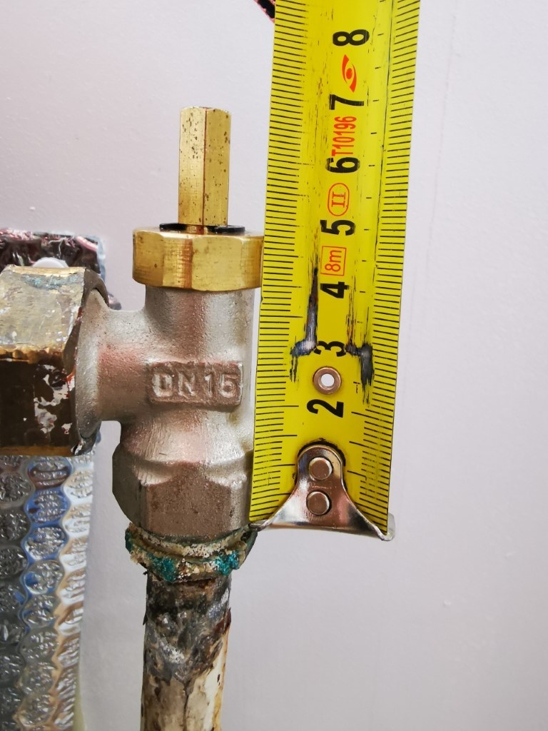

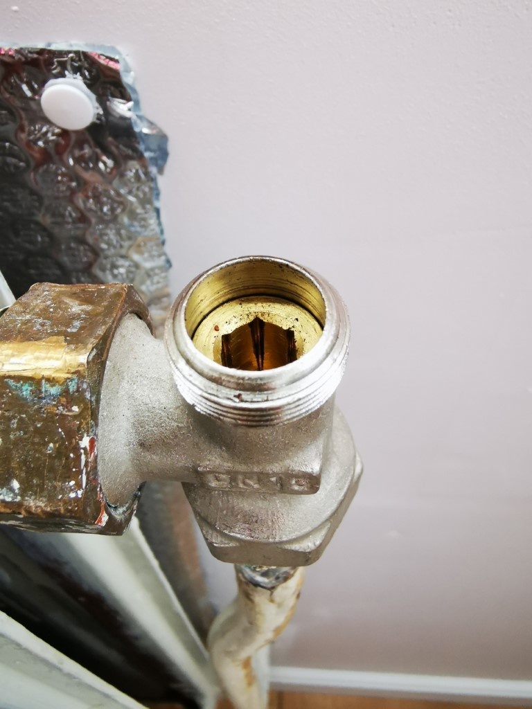

Ik hoop dat iemand mij hier kan helpen - heb namelijk ook twee Eurotronic Spirit Z-Wave Plus radiotorkranen gekocht, maar ik kom er niet uit met welke adapter ik precies nodig heb, de bijgeleverd passen niet of geven in ieder geval een error 2 aan.
Onderstaand wat foto's van een mijn radiatoren, wie kan mij helpen?

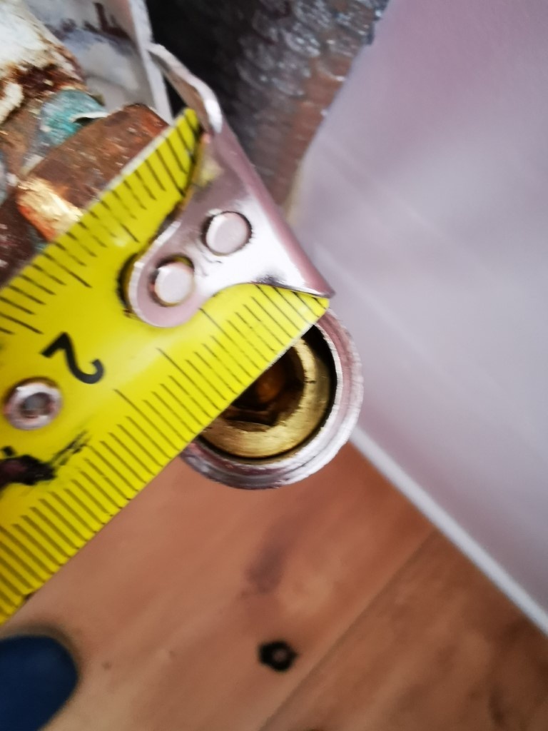

Afbeeldingslocatie: https://tweakers.net/i/XwksthOnhDdjdv1K8PKxH46C3tc=/800x/filters:strip_icc():strip_exif()/f/image/PzxLIHd1ngERjExXgV96riRY.jpg?f=fotoalbum_large
Afbeeldingslocatie: https://tweakers.net/i/lcUJVftktxMxslMO4InzYF4Je74=/full-fit-in/4920x3264/filters:max_bytes(3145728):no_upscale():strip_icc():fill(white):strip_exif()/f/image/ZphuuiAnb4ECSwP8WaeCX0eg.jpg?f=user_large
Afbeeldingslocatie: https://tweakers.net/i/5XRovRSpoW2l8sHTb8yqS2j_E5Y=/full-fit-in/4920x3264/filters:max_bytes(3145728):no_upscale():strip_icc():fill(white):strip_exif()/f/image/Fmcp3XZzIGsG0TJC8mOibIv5.jpg?f=user_large
Afbeeldingslocatie: https://tweakers.net/i/TLM8Q97Mt_SIlWcmE59JwrtK6Fk=/full-fit-in/4920x3264/filters:max_bytes(3145728):no_upscale():strip_icc():fill(white):strip_exif()/f/image/werqd0Bx6LwRjAu2qkfTmt0o.jpg?f=user_large
