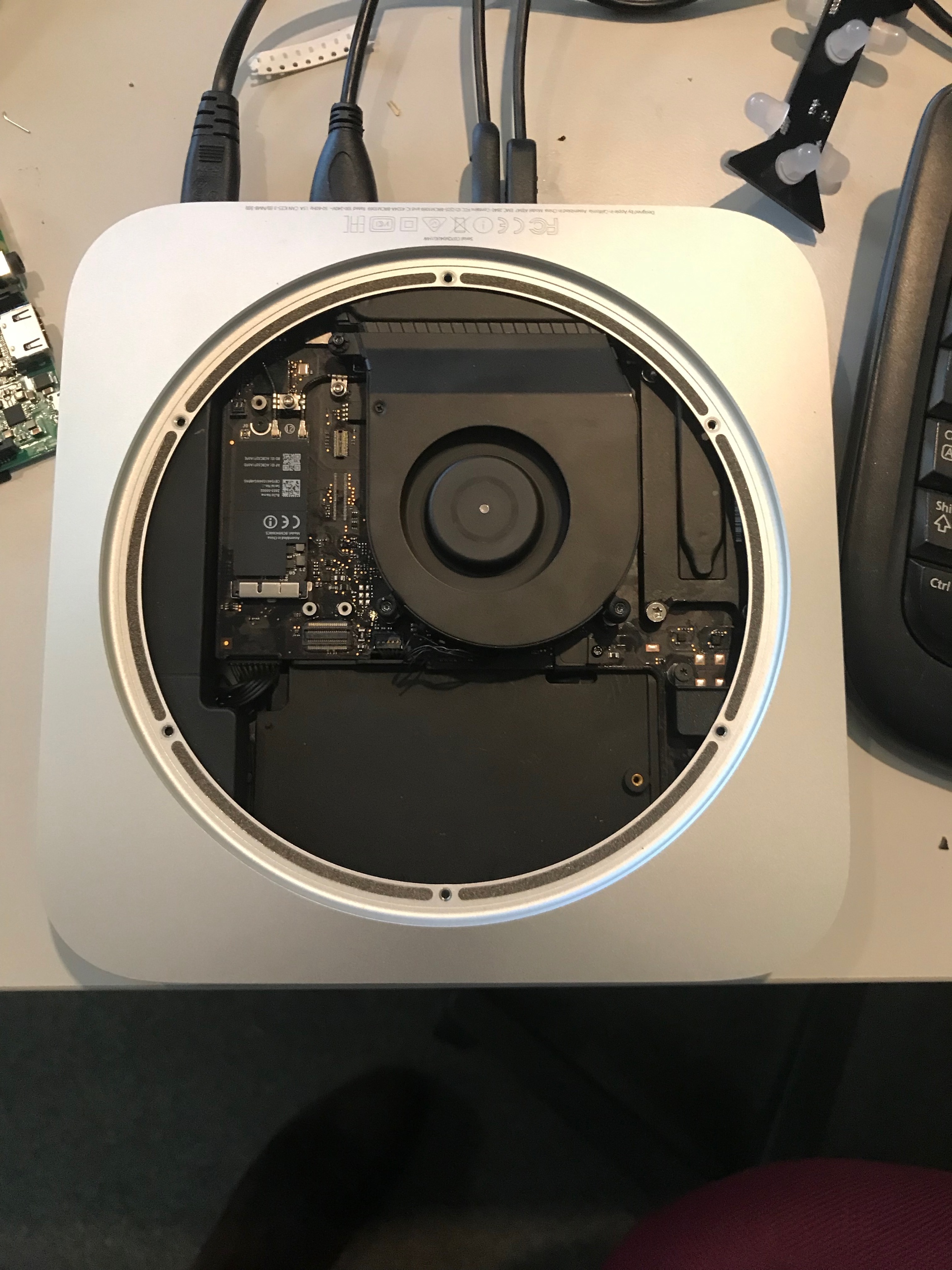

Ik heb hier een Mac Mini late 2014 van een kennis.
Het betreft dit model:
Mac Mini late 2014
Processor: Core i5 (I5-4278U)
8 Gb RAM
micron 240Gb SSD
Nu heb ik een raar probleem, Hij is echt heel erg traag.
Ik heb al een PRAM reset gedaan, heeft niks uitgehaald (geekbench score is zelfs iets lager)
Ik heb een apple hardware check gedaan, geeft aan dat alles in orde is..
Mijn geekbench 4 score is 413 single core tegen 790 multi core (was voor pram zelfs 810)
Nu zie ik dat deze scores echt fors hoger moeten zijn. Het lijkt alsof hij constant in een lage clock blijft hangen, ik kan dit alleen niet controleren. Hij geeft ook geen Errors aan, geen kernel panics etc. Het was al met de oude 5400RPM 1TB schijf, en daarom is de SSD er in gekomen.
Hebben jullie nog ideeën? Ik ben niet te bang om te solderen enzo. (hete lucht station, microscoop enzo kom is allemaal beschikbaar)

Ik heb hem al open gehad en de fan draait gewoon, die zou ook RPM moeten krijgen anders spint die natuurlijk helemaal op naar 100%. Ik ga die power gadget even downloaden en installeren. Zal vanavond even een update geven ben nog op werk :P

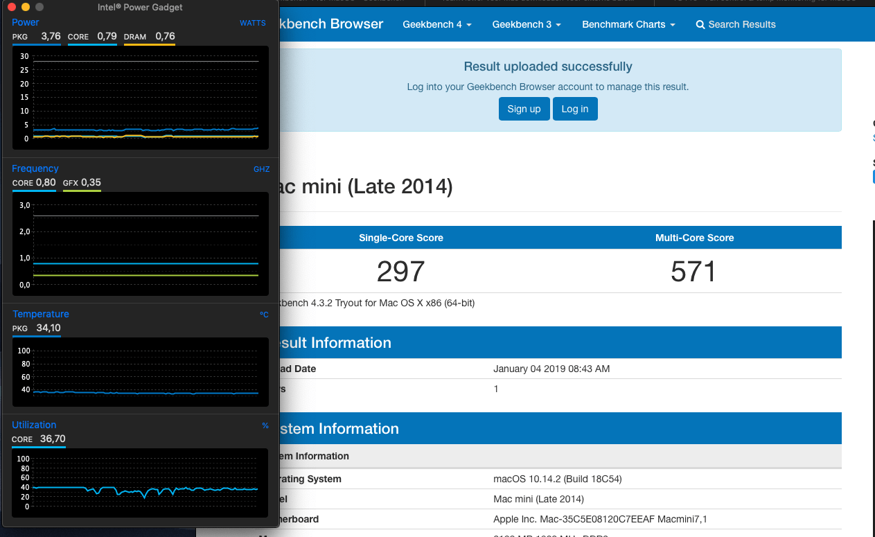

Oke Geekbench 4 draait nu, en ik denk dat ik het probleem al direct zie in de intel power gadget.
De processor frequentie komt niet boven de 800Mhz. Tempertatuur komt net an op 30 maar vrijwel altijd rond de 28 a 29.
edit: de power komt ook niet boven de 5W. Net een geekbench zit SC = 390 MC = 754
Hij past zijn klok frequentie dus niet aan. Wat kan dit zijn?
Edit2:
Oke hij blijft dus op 800Mhz hangen. Nu kom ik na heftig zoeken het volgende tegen:

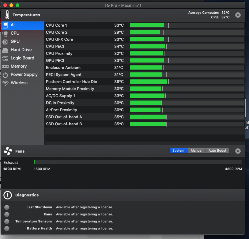

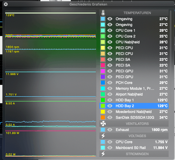

Komt er zo aan. Ik probeer nu de Apple Hardware Test. Hierbij even wat screenshots van de eerdere testen zodat het verschil gezien kan worden:
+ plaatjes zijn leuk.
Hier zie je dat wanneer ik met de power kabel eruit en de power knop ingedrukt, dan de power kabel erin en de powerknop voor 8 seconden ingedrukt houd ik een keurige benchmark doe:
SMC problemen
Nu 'normaal opstarten' dus de SMC niet omzeilen:
800Mhz
Ik ga nu de terminal commands uitvoeren. Ik deed net een apple hardware test en die zegt ADP000 dus dat lijkt in orde. Hij ziet de error dus niet.
Misschien dat ik trouwens aan het gissen ben. Maar wonderbaarlijk genoeg ziet hij twee ssd temperatuurs sensors en die blijven tijdens beide benchmarks constant op 35c. Geen wijzigingen. Misschien dat hij die niet herkent? Zou wel raar zijn want hij had dit probleem ook al met een originele apple hardeschijf.

TG Pro screenshot en sensors waar ik het over had:
TG Pro screenshot
Zie hiervan de sensoren SSD out of bound A en B. Zijn dit hardware sensoren of loopt deze data uit de SSD over het sata signaal? Dat laatste zou wel raar zijn aangezien de originele schijf dit probleem gaf van de een op de andere dag.
Kennen jullie nog SMC diagnostische tools?
Ik heb het gevoel dat het een sensor is aangezien een microcontroller "nooit" zomaar kapot gaat. Natuurlijk wel gewoon mogelijk, en ik zou dan ook van een donor board van ebay de SMC controller kunnen overzetten.
Okay ik dacht al dat ik het moest zoeken richting de sensoren van de SMC controller maar nu kom ik net wat geks tegen.
Ik heb de app HWSensors geinstalleerd en ik zie alle sensoren. Ik kwam in TG Pro al SSD out of bound A en B tegen die constant op 35 blijven.
HWSensors geeft constant 129C graden celcius aan. Maar hier hebben de sensoren een naam HDD Bay 1 en HDD Bay 2:
HWSensors
Ah ja.
Doe iets met de tempsensor van de HDD kabel.
Weerstandje ertussen ofzo.

Oke wauw! Het is gelukt hij doet het weer.

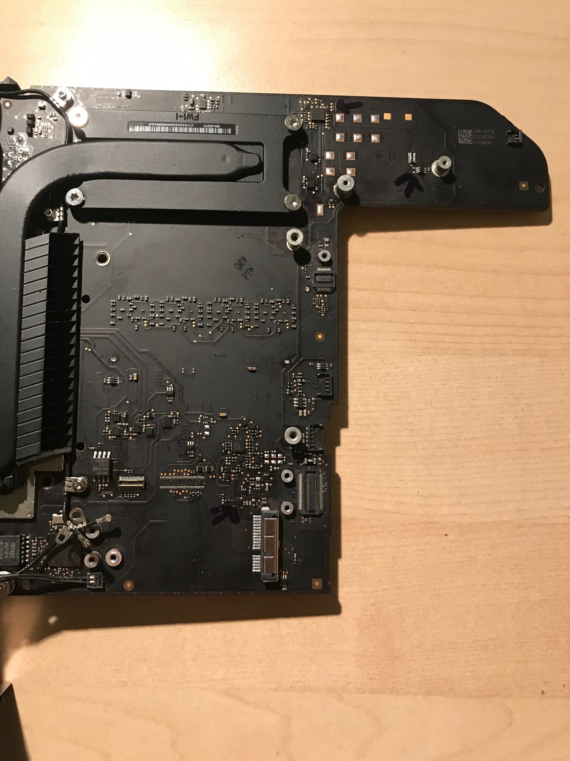

Na een grondige board inspectie kwam ik er achter dat de volgende chips in de afbeelding:
Pijltjes chips
Allemaal flux resten (een soort soldeer pasta voor het beter vloeien van de tin) hadden. Deze mac is nieuw gekocht en bevat dus 'reparatie' resten. Bijzonder, dit bracht mij wel aan het denken. Rond deze chips is waarschijnlijk iets.
Ik heb ze eerst "gereflowed" Dit is letterlijk de soldeerverbindingen opwarmen zodat ze opnieuw smelten. slechte verbindingen komen vaker voor bij loodvrij soldeer, dit gebeurt soms ook pas na langere tijd. Geen oplossing, maar een soort van test.

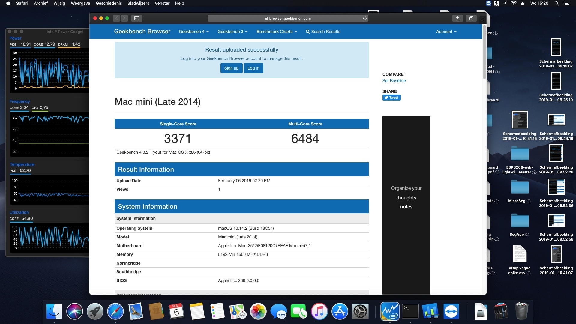

In elkaar gezet en opgestart en meteen een benchmark gedaan:
mac_mini_2014
benchmark
Hij doet het! En de fan speed blijft laag, en de temperaturen blijven ook goed!!!!11!!1!
Volgende stap is de chips verwijderen, soldeer verwijderen, nieuw gelood soldeer aanbrengen en de chips opnieuw plaatsen!
Dit is inmiddels ook gedaan en de mac draait weer als een zonnetje!
