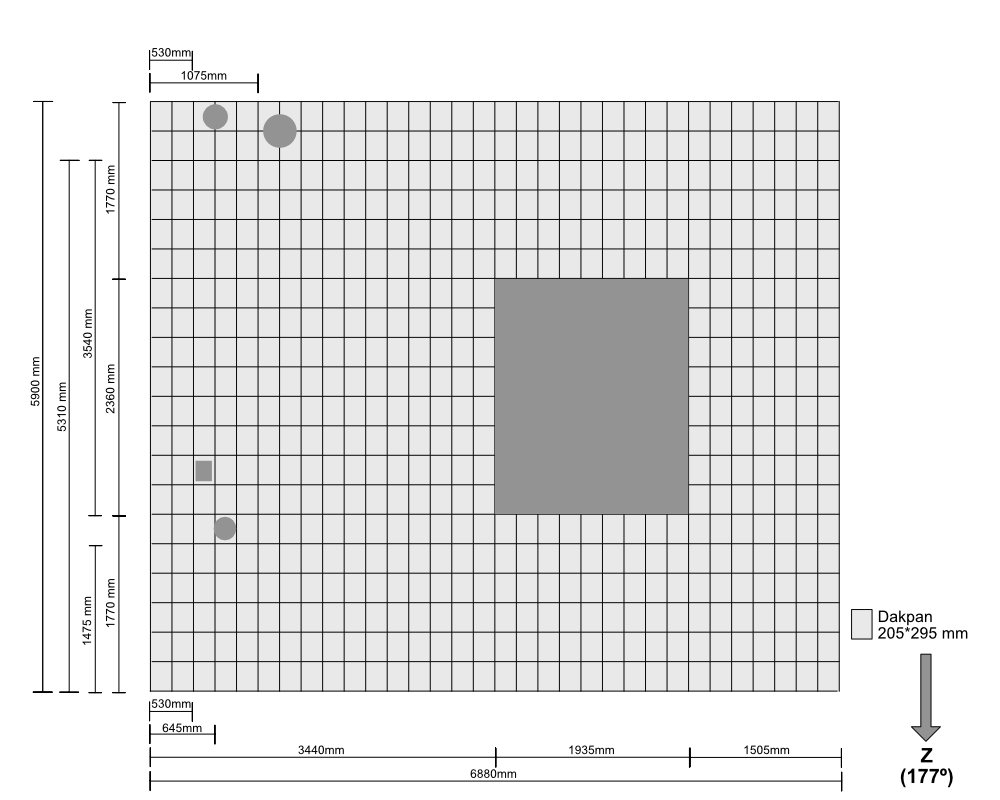

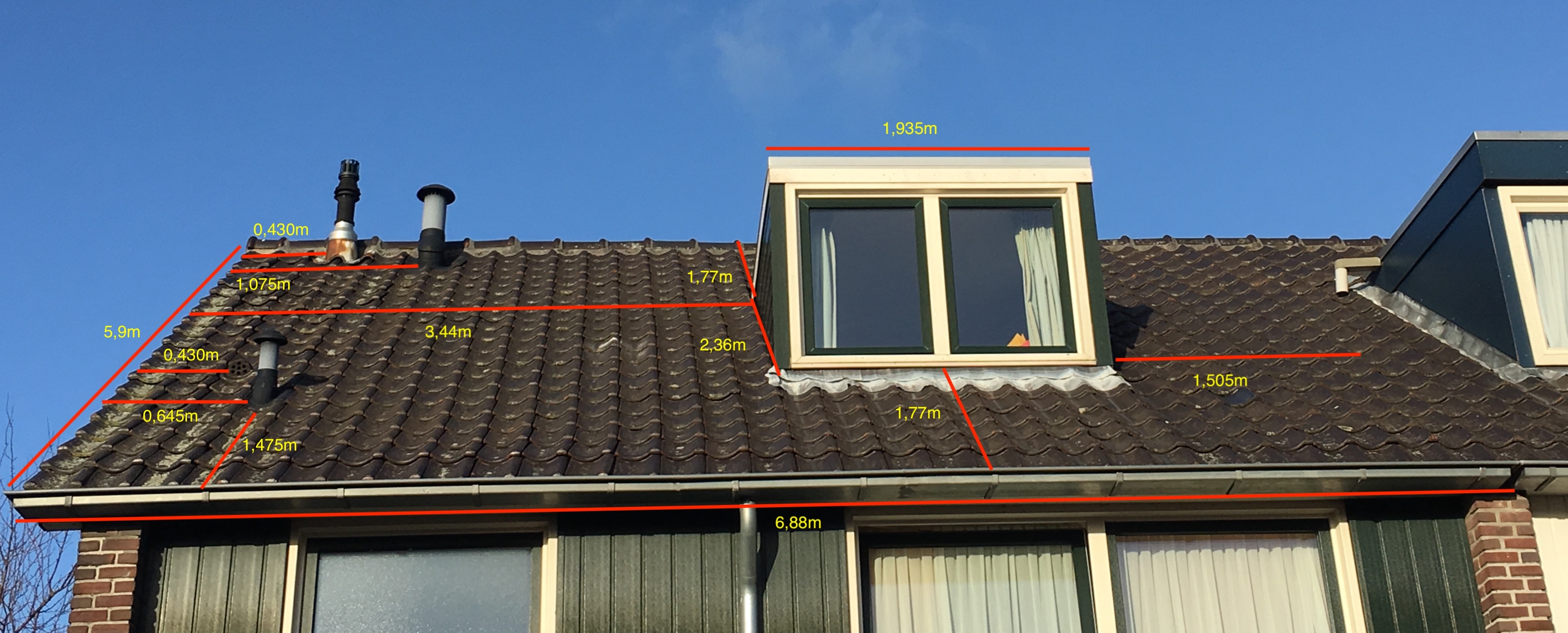

Het dak ligt pal op het zuiden, is 6,88m breed en 5,9m "hoog". De hellingsgraad weet ik niet precies, maar zit ergens rond de 40-45º. Er zit een dakkapel en een paar pijpjes (zie foto en tekening). Verder geen schaduw.
Afmetingen dakTekening dak

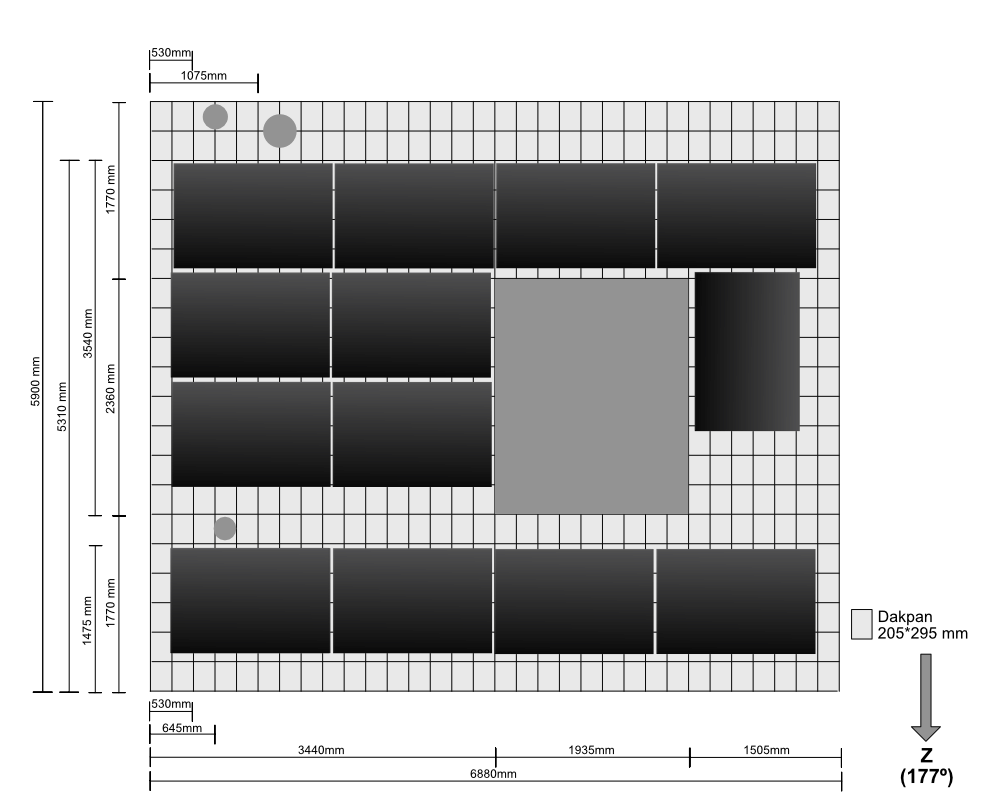

Een paar obstakels op het dak dus, wat maakt dat de enige serieuze offerte die ik tot nu toe gekregen heb 15 Panasonic 325Wp panelen (totaal 4875Wp) bevat in ongeveer de volgende configuratie, plus de twee op de keuken:
Afbeeldingslocatie: https://tweakers.net/ext/f/Ie8kInHtVB0nSGTCNlqHcfko/thumb.png
De Panasonics werden puur door het formaat (1590x1050) aangeraden en eigenlijk daardoor ook gezien als enige echt goede optie (van de panelen die de verkoper levert). Nadeel: ze zijn vrij prijzig.
Members only: Offerte
Ik heb zelf al een aantal avonden zitten zoeken naar panelen met dezelfde maat of iets kleiner, maar kan eigenlijk niets anders vinden (wat leverbaar is). Zijn er panelen met een zelfde of iets kleiner formaat en ongeveer dezelfde opbrengst?

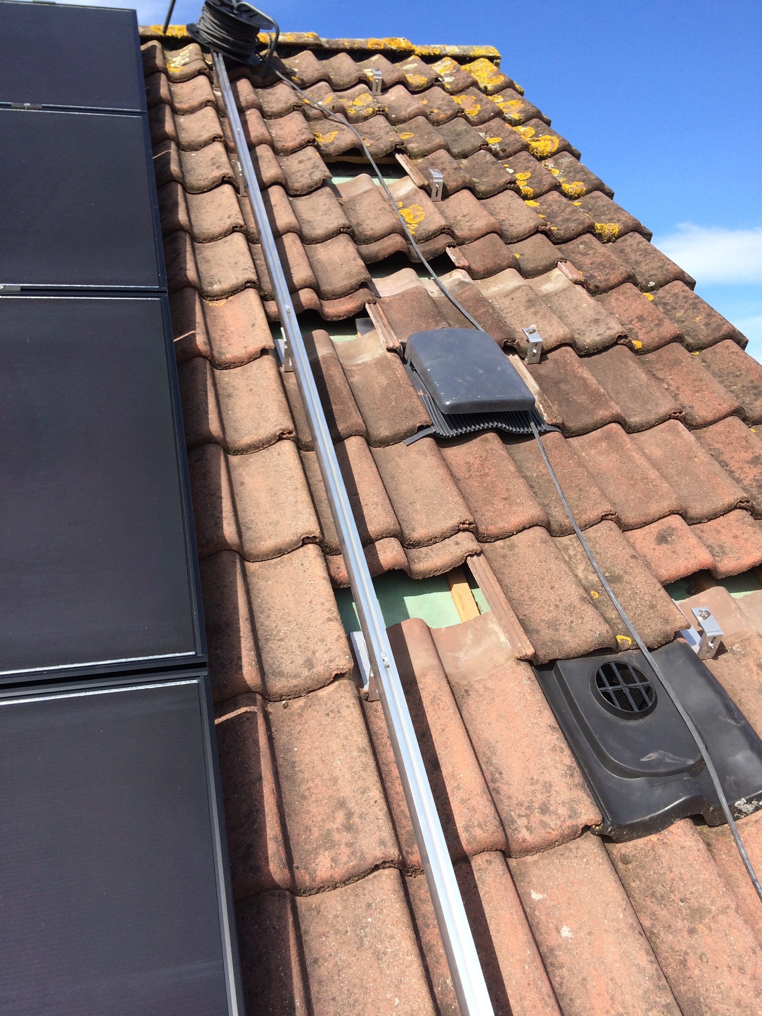

https://www.groene-energi...tilatiekap-antraciet.html
Afbeeldingslocatie: https://tweakers.net/ext/f/TOZpoUJzR7xbhdPEOyQHoSJd/thumb.jpg
Dat geeft al (veel) meer mogelijkheden, qua formaat paneel...
Met name dat pijpje linksonder.
Maar Panasonic hit kuro 325 Wp is een mooi paneeltje ;)
Heb ze zelf ook...
Maar toegegeven, best prijzig.

Maar volgens mij kan je toch gewoon standaard 1650 x 992 panelen plaatsen, zoals de panasonics ook liggen?
Of als pijpje weg is:
6 in portrait onder, 4 in landscape erboven- links van dakkapel, en weer 4 erboven in portrait met wat tussenruimte tussen de rijen.. (als ik het zo snel zie)
De installateur gaf aan dat ze altijd een pan van de dakrand blijven, dat kan met grotere panelen niet. Volgens dezelfde installateur moest er boven de dakgoot minstens 1 pan niet bezonnepaneeld zijn, vandaar deze manier van leggen. In dat geval zou het ook niet uitmaken of het pijpje onder weg is of er nog zit, dat zou niets aan het legplan veranderen, buiten de schaduw ervan uiteraard.
Is het normaal om 1 pan vrij te houden? De onderste pan, boven de dakgoot, heeft ook een iets andere stijlere hellingsgraad.

Die klober ventilatiepan blaast niet direkt op de zonnepanelen maar buigt af richting dakpannen, dus ik denk dat het met bevriezen van panelen wel mee zal vallen.
Die ventilator draait enkel bij het douchen? Anders komt er meer warme lucht uit, dan warme vochtige lucht.
Ik geloof niet dat je de hele dag in de badkamer staat toch?
Je kan ook nog naar 1953 x 992 kijken.
Phono solar 360 Wp.
3 landscape boven dakkapel
3 portrait, links van dakkapel
1 portrait, rechts van dakkapel
3 landscape, onder dakkapel
En eventueel 2 op je keukenuitbouw.
