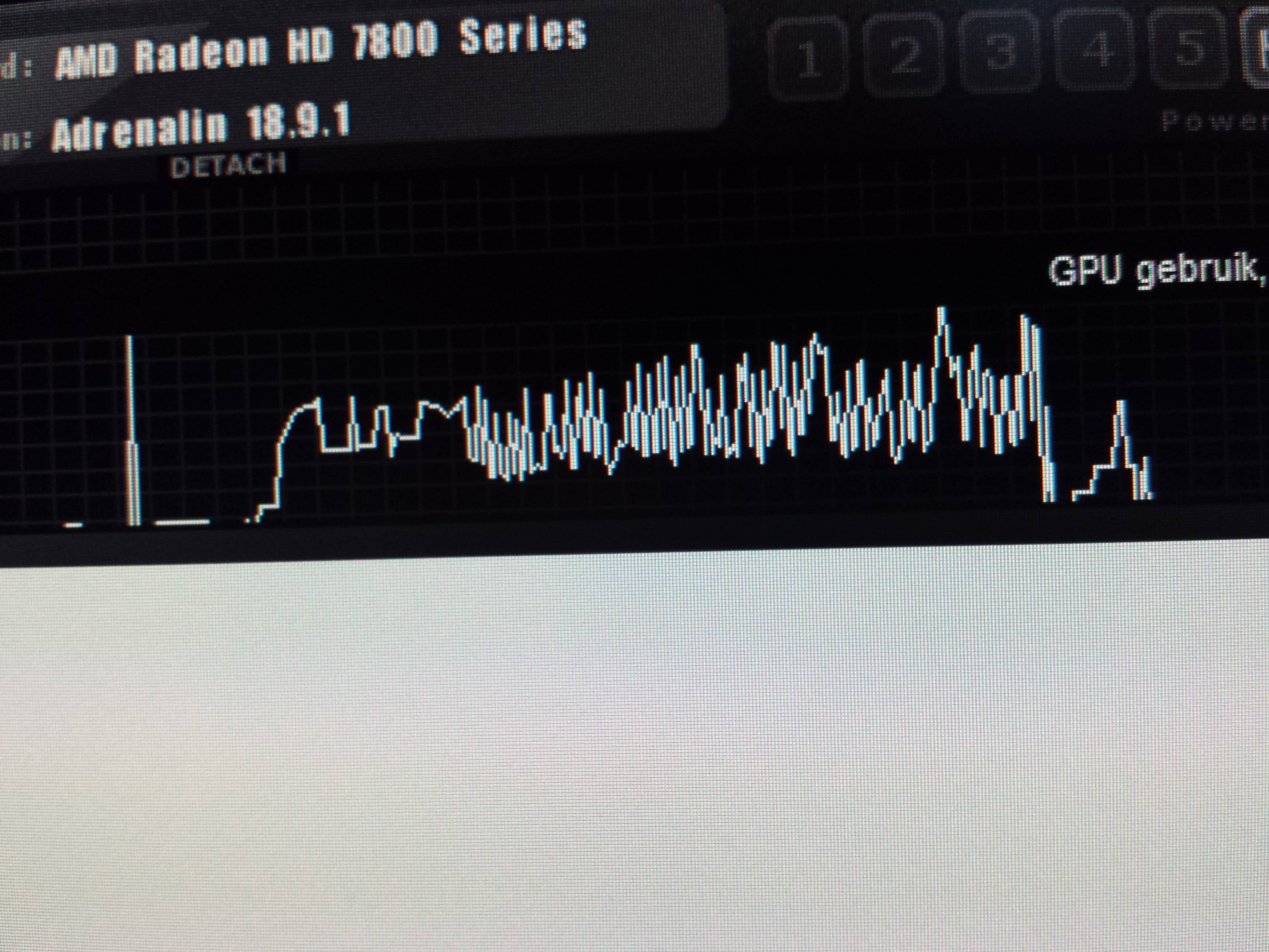

Mijn vraag:
Ik heb Afterburner geïnstalleerd en zie dat het GPU gebruik constant als een idioot heen en weer aan het schieten is tijdens het gamen, dat lijkt me toch niet kloppen? Schommelt tussen ongeveer 60%-100%.
Op het plaatje hieronder kun je dat goed zien. Dat is een screenshot na een stukje rally racen in Dirt Rally, ongeveer 3 minuten.
Afbeeldingslocatie: https://tweakers.net/ext/f/BJakFp78LSAkOBs917TFlQyi/full.jpg
Ik heb last van screen tearing, maar dacht dat dit puur door m'n monitor kwam (Eizo met 16ms input lag), maar nu ik de testresultaten van Afterburner zie denk ik dat er misschien ook andere dingen mis kunnen zijn?

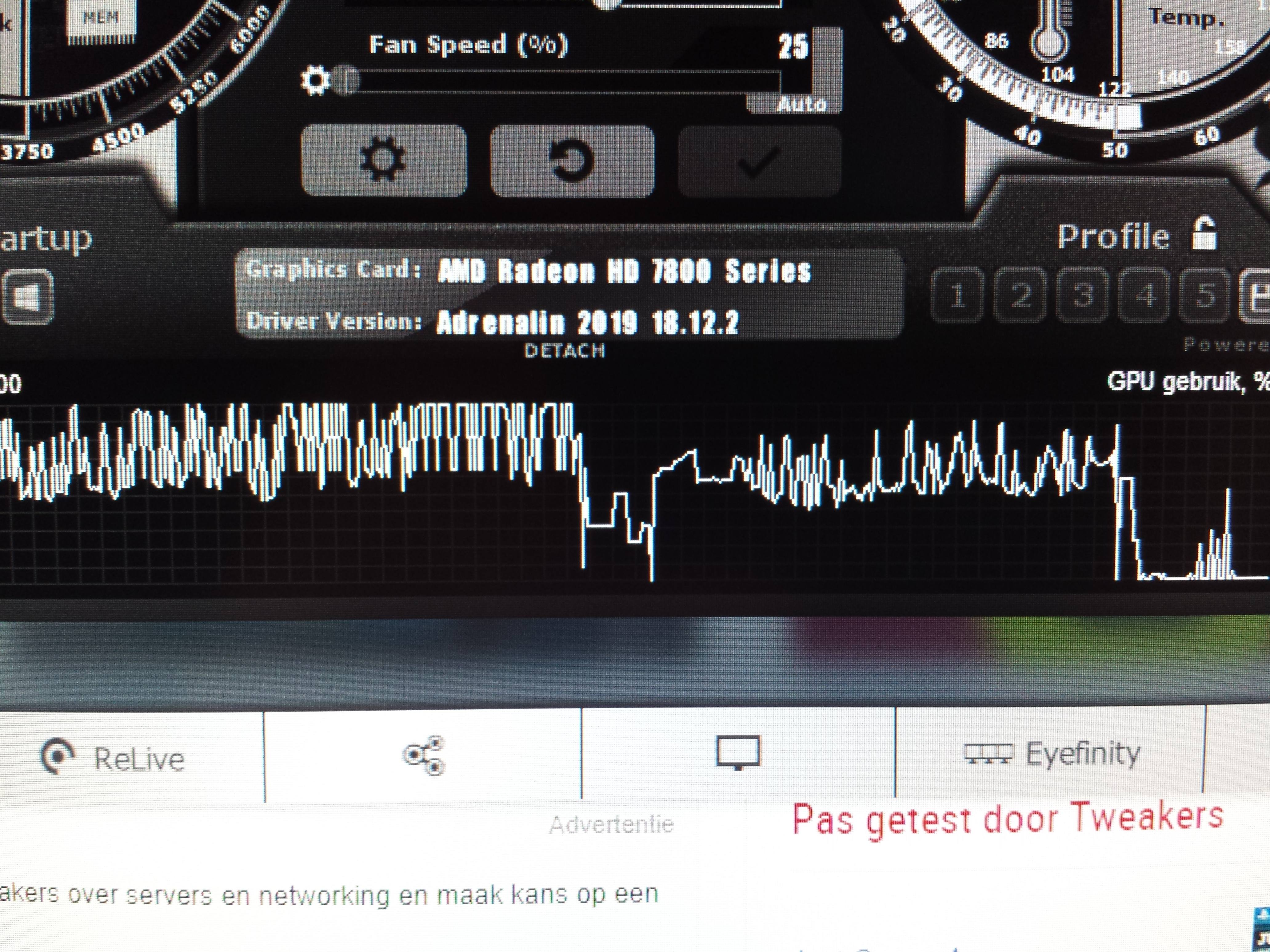

Ik heb nog even een nieuwe test gedaan met (links) eerst dezelfde test als in m'n startpost, en bij de 2e (rechts op onderstaande afbeelding) test heb ik in de Radeon settings een max. van 60 fps ingesteld (geen Vsync), m'n monitor is toch max. 60Hz op 1920x1200.
gpu2
Dan lijkt het geschommel wel minder extreem, en komt de GPU niet meer aan 100% usage, maar het lijkt mij nog steeds erg veel geschommel?
In Dirt Rally heb ik het meeste wel op max. staan, behalve AA en shadows.

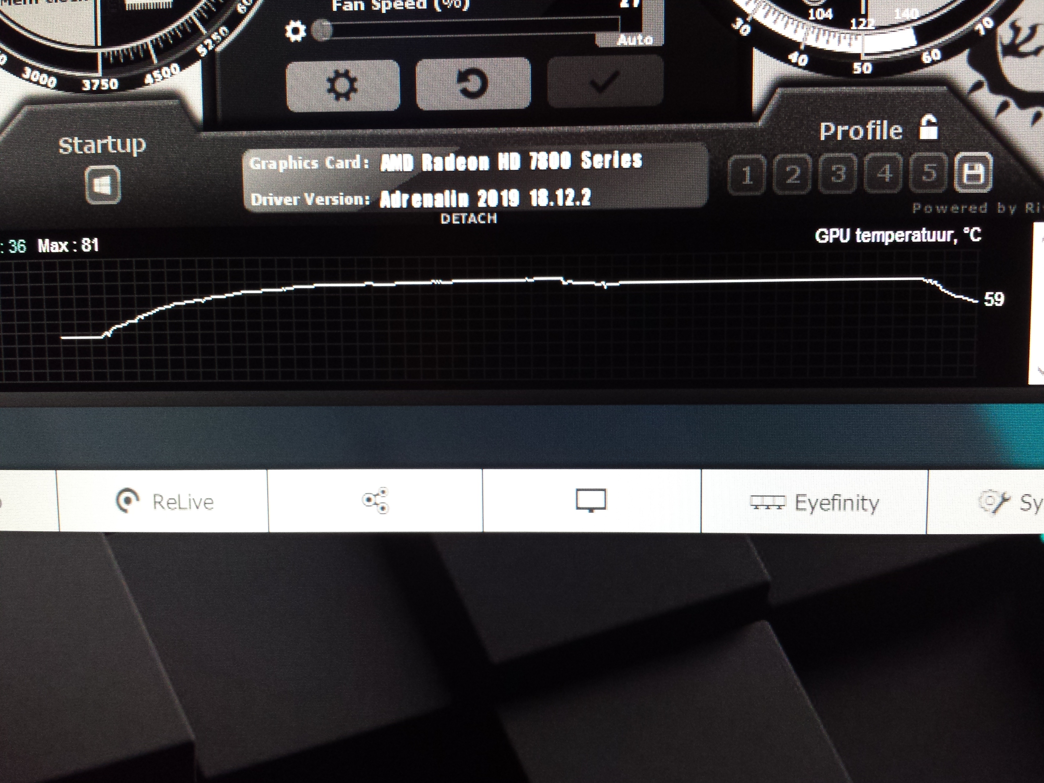

'k heb dezelfde test nog een keer gedaan; een korte proef rijden met Dirt Rally.
Op onderstaande afbeelding zie je de GPU temperatuur.
Ik heb de proef 2x gereden, één keer zonder een max. fps ingesteld te hebben in de Radeon settings (linker deel v/d grafiek), en vervolgens met max. 60 fps (rechterdeel v/d grafiek.).
Maakt niet gek veel verschil uit qua temperatuur. Bij 60 fps max. is de temperatuur alleen ietsje pietsje stabieler/constant.
gpuTemp
Koud is de GPU niet maar bij 80 graden moet de GPU het toch nog wel normaal doen?
