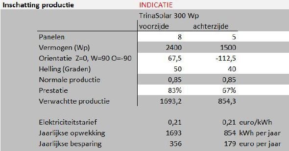

Wij willen zonnepanelen plaatsen en heb een tweetal offertes aangevraagd:één van collectief EH , na wat google werk begon ik wat te twijfelen over de winnaar van de veiling en heb ik een ander bedrijf gevraagd om een offerte.
Zou graag weten wat jullie vinden van deze offerte:
Afbeeldingslocatie: https://tweakers.net/ext/f/IJyYrv2WvDHUtu7ax9VwgPUD/thumb.png
De woning heeft een dakvlak wat is gelegen op het oostnoordoosten en een dakvlak op westzuidwesten. Er kunnen op dit westzuidwesten dakvlak 8 zonnepanelen worden aangebracht en op oostnoordoosten dakvlak 5 panelen ( zou meer kunnen )maar ik wil de ochtend zon kunnen gebruiken voor bv wasmachine
zou naast schoorsteenpijpjes nog een paneel kwijt kunnen , maar zit dan met de schaduwwerking op dit ene paneel, wat weer de andere panelen beïnvloed.
Investering:
Optie 1 ( alleen westzuidwesten dakvlak)
8 panelen TrinaSolar 300 Wp fullblack ( TSM-DD05A.05(II) ;
1 st Goodwe 2.0 NS vzv Wifi ;
Onderconstructie;
Bekabeling AC/DC en montage
Totaal incl. BTW: € 3.133,71 Totaal excl. BTW: € 2.589,84
Optie 2 ( beide dakvlakken)
13 panelen TrinaSolar 300 Wp fullblack (TSM-DD05A.05(II ;
1 st Goodwe 3.6 NS vzv Wifi
Onderconstructie;
Totaal incl. BTW: € 4.708,99 Totaal excl. BTW: € 3.891,73
Alle bovengenoemde prijzen zijn voor een compleet, werkend opgeleverd, systeem.
Voor het verbinden van de omvormer met de zonnepanelen wordt gebruik gemaakt van de aparte wasmachinegroep op de zolder. Deze aansluiting zal worden uitgerust met een zogeheten zonverdeler. Hierdoor kunt u het stopcontact van de wasmachine tevens gebruiken voor de teruglevering van stroom aan de meterkast.
Ons verbruik op jaarbasis is 4200 kwh.
Afbeeldingslocatie: https://tweakers.net/ext/f/IApoUbakSGToOtmHSFPFGwNu/thumb.jpg

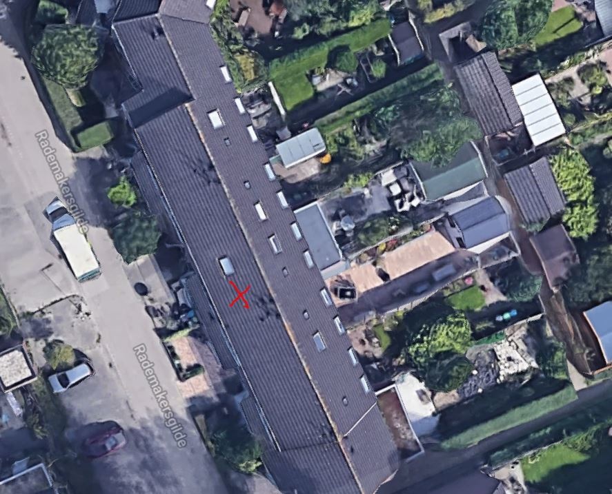

Fototje dak? Google maps foto? (ivm gebouwen, bomen en schaduw)
Afbeeldingslocatie: https://tweakers.net/ext/f/rBfl7vqFZlVAZJbz7ggYOMCf/thumb.jpg
Afbeeldingslocatie: https://tweakers.net/ext/f/4be0yXEUlBzxIsC1DyaudLqV/thumb.jpg
Houten ZZW 2755 NNW 3050 Growatt 3600 dakhelling 45

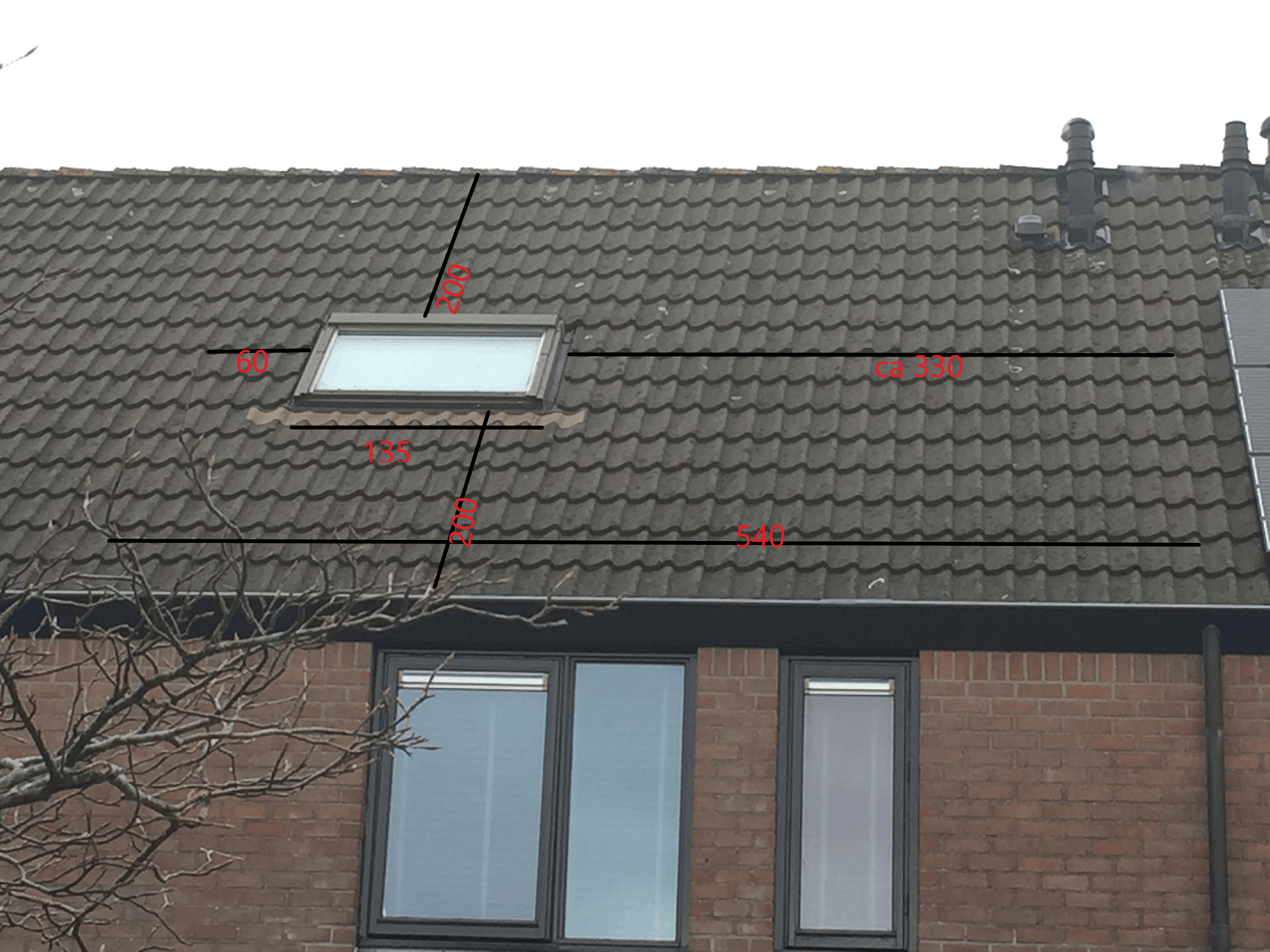

Kun je vanuit je dakraam ook nog de hoogte meten van pan tot pan?
Misschien passen er nog meer panelen.
Mijn dak is 5m40 breed en 4m95 hoog (zie mijn foto)
Dakramen zijn niet aan vervanging toe?
Dus hoogte pan (tot pan) is: ... cm
En hoeveel pannen in de breedte? Die zijn 30 cm breed, denk ik.
Edit: Kan je ook zo een fototje maken met de maten erin ?(als het licht is)
Afbeeldingslocatie: https://tweakers.net/ext/f/jY4nKNRX4atNjYKQuXX1kBJd/thumb.jpg
Een kwestie van pannen tellen.

  • rambocus
  • Laatst online: 12:21
AUijtdehaag schreef op woensdag 2 januari 2019 @ 17:33:
@rambocus
nee
Dus hoogte pan (tot pan) is: 32/33 cm
En hoeveel pannen in de breedte? Die zijn 30 cm breed, denk ik. klopt ( 2 golfjes is 30 cm)
Lastig tellen maar zie foto
Afbeeldingslocatie: https://tweakers.net/ext/f/431zAQdDGYFX1Q7hyrn43K0u/thumb.png

Afbeeldingslocatie: https://tweakers.net/ext/f/431zAQdDGYFX1Q7hyrn43K0u/full.png
Je dak is "exact" even groot als het mijne.
In portrait:
5x op de onderste rij
3x naast het dakraam
4x op de bovenste rij.
= 12x panasonic hit kuro 325 WP, of deze, 1590 x 1053 (2 strings van 6 panelen op een 1-fase omvormer of 1 string van 12 op een 3-fase omvormer)
Afbeeldingslocatie: https://tweakers.net/ext/f/oorZsNXvwveGvSlHMOGjeaT5/thumb.jpg
Of als je het aandurft qua maatvoering, 12x gewone panelen, 1650 x 992.
Ik heb namelijk beide gehad, en de standaard panelen vernieuwd...waarbij de panasonics mooier uitkomen (maar ook duurder zijn)
1650 x 992 (ik in het midden, en linker buren hebben 1590x1053)
Afbeeldingslocatie: https://tweakers.net/ext/f/UleJ5r8rExd4YpqahaHe7EwF/thumb.jpg
1590 x 1053 (ik nog steeds in het midden en maar nu met pana hit kuro 325 Wp)
Afbeeldingslocatie: https://tweakers.net/ext/f/smAomEbKfFYLyIUwig68fneP/thumb.jpg
[ Voor 20% gewijzigd door AUijtdehaag op 02-01-2019 19:19 ]

Afbeeldingslocatie: https://tweakers.net/ext/f/kMwFAGRFBNjX1V36NhjZ5G90/thumb.jpg
Zou dan wellicht in totaal kostentechnisch gezien een betere oplossing zijn ( tov de panasonic panelen). Hij rekent dit nog uit wat de opbrengst dan is en maakt een prijsopgave voor 9 panelen aan de westzuidwesten en 10 aan de oostnoordoostenzijde.

Er passen op oostnoordoostenzijde, 6 panelen (60 cell, 32 Vmpp, 1650 x 992) in landscape boven het dakraam.
Of 5 panelen in portrait (72 cell, 39 Vmpp, 1956 x 992)
En onder de dakramen ook.
Met 6x 60 cell of 5x 72 cell zit je al op 192 Vmpp, wat voldoende is.
Maar knal het toch gewoon vol. (dat komt er toch wel van, na een jaar, en nu zit je maar met 1x de installatie kosten en omvormer). Kijk maar naar @JoKo >:)
En de andere kant 12 gewone panelen en 1 tigo optimizer. (moet net kunnen met 4950 hoogte)

AUijtdehaag schreef op vrijdag 4 januari 2019 @ 17:59:
Of 5 panelen in portrait (72 cell, 39 Vmpp, 1957 x 992)
Ik laat in totaal 10 panelen in portrait doorrekenen, het is de minst gunstige zijde
Deze zijde kunnen er maar 9 op eventueel 10 ( dan moet ik er een in landscape langs het dakraam zetten tussen de twee rijen in, twee naast elkaar ging net niet) ). nr 4 van de bovenste rij( naast de pijpjes) moet dan worden voorzien van een tigo optimizer .
Twijfel wel over die nr 10 .

@rambocus
Ik woon in het midden en heb ook 4950 hoogte.
Daar passen er gewoon 3 boven elkaar hoor van 1650.
https://tweakers.net/ext/f/UleJ5r8rExd4YpqahaHe7EwF/full.jpg
Zoek eens een andere installateur op, die wel durft.
Sneeuw krijg je toch wel in je nek, ook al liggen er 3 vrije pannen onder.
[ Voor 14% gewijzigd door AUijtdehaag op 04-01-2019 18:48 ]

Is gelukkig niet helemaal op het noorden, maar op het oostnoordoosten. late voorjaar en zomer in de ochtend goed in de zon tot de vroege middag ca 1300 - 1400 uur dan draait de zon over het dak heen.
Foto 3 opmerkingen hierboven, van de achterzijde is overigens gemaakt op 13 augustus om 11.00 uur.
