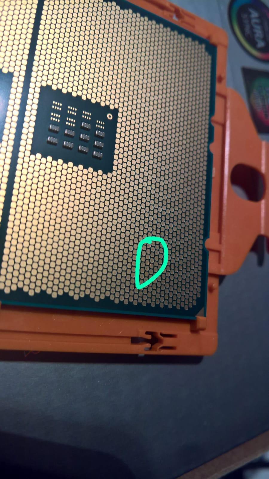

Dus wat dan? Nu zijn er twee dingen... Geheugen of het volgende:
Afbeeldingslocatie: https://tweakers.net/ext/f/cQ4pqisTFn8sdSIBUaWn93Zj/full.jpg
Heeft iemand ooit een kapotte Threadripper gehad?
Geheugen.... Zou een kapot geheugen gelijk een shutdown kunnen veroorzaken?
Ik hoor graag wat jullie ervaring is.
Heb nog screen shots in mijn foto album.

Goed wies kapot
De installatie van threadripper luistert nauw. Je moet de tool gebruiken die erbij zit om de CPU de juiste druk op de socket te geven. Niet meer (zeker niet meer) maar ook niet minder. Probeer dat eerst nog eens.
Geheugen kan, kijk of je kit op de QVL staat.

Vermoed je CPU, welk moederbord heb je? Met Lotes of Foxconn socket?

Geloof foxconn... Maar heb niet meer bij de hand.

Juist het systeem met de torx sleutel is ideaal om de CPU in de socket vast te zetten, dus nee nog geen defecte threadripper meegemaakt. Kabels van de voeding allemaal goed aangesloten, 8 pins voor CPU?
even kijken of je speakertje op je moederbord kan aansluiten, POST peeps zeggen misschien wat?

Error led display lampje branden rood en toen gelijk uit. Geen nummers of cijfers.
Alle kabels aangesloten, verwijdert weer aangesloten.
Cpu netjes er uit en er weer in gehad.
Klikt netjes vast bij aandraaien socket.
Draai 4 boutjes van de cpu koeler aan in kruislingse beweging.
Geheugen getest met enkel 1 dimm op slot 2 volgens boekje.
Ook getest zonder gpu.

De leverancier heeft met zelfde type cpu geprobeerd en die deed het.
Bord gaat terug komen.

Op de foto zie je kleine putje zitten. Kan dat invloed hebben?

Moederbord is terug gekomen.
Weer alle componenten samen gevoegd en nu werkt het wel.
ik heb nieuwe kabels gebruik voor moederbord power 2x4 en 1x 4.
Misschien ging het daar fout.
Dank jullie allen voor het mee denken.
