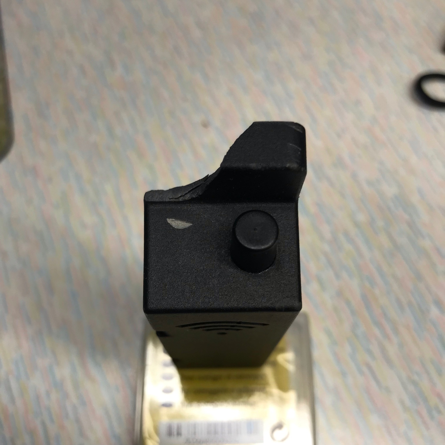

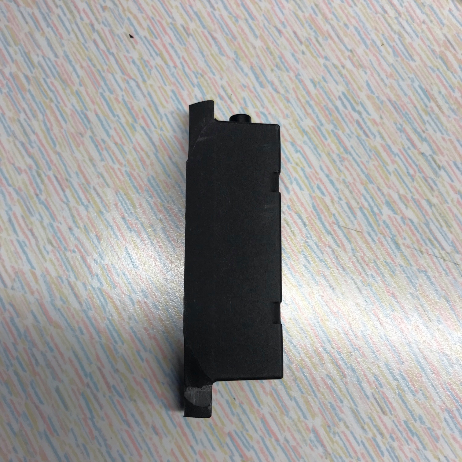

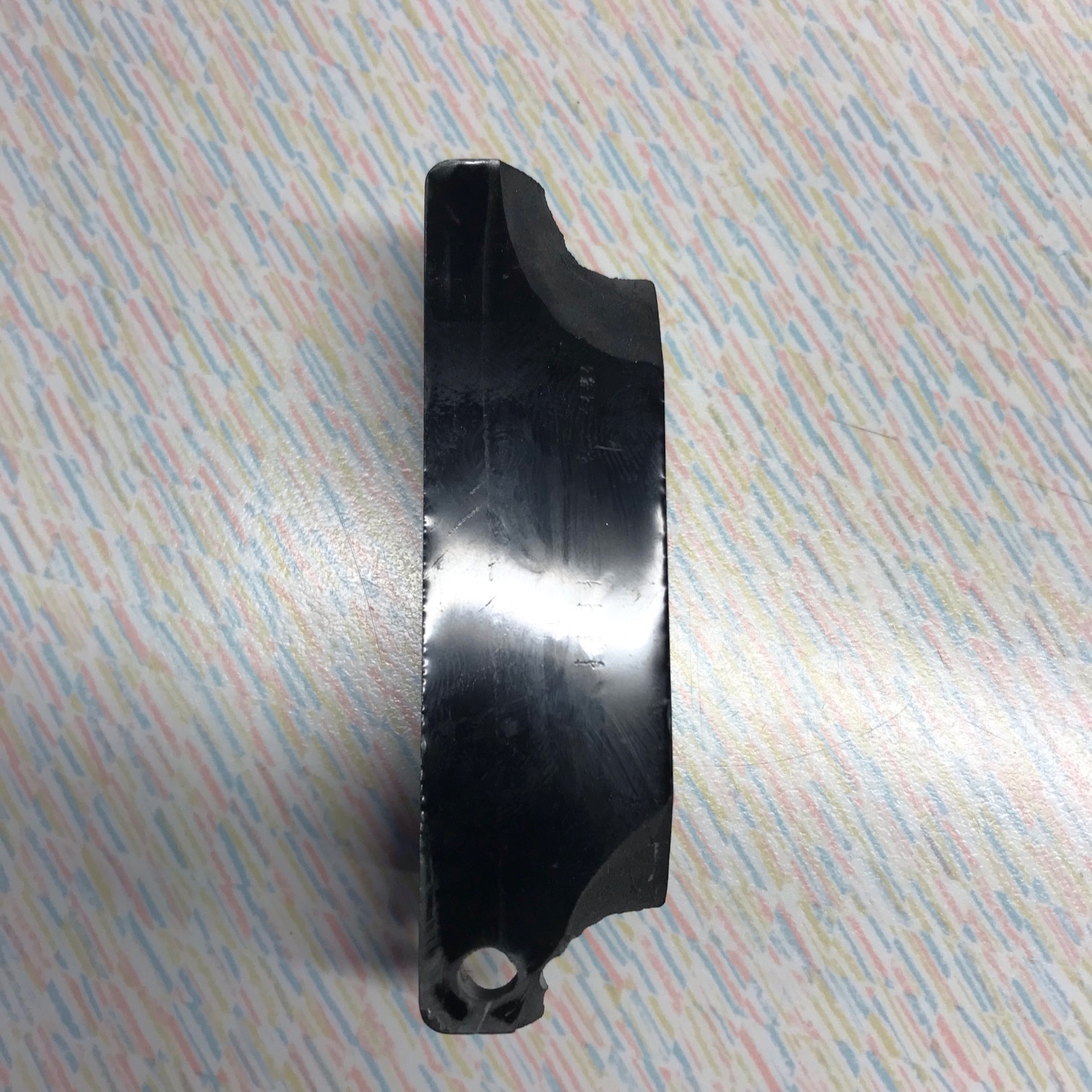

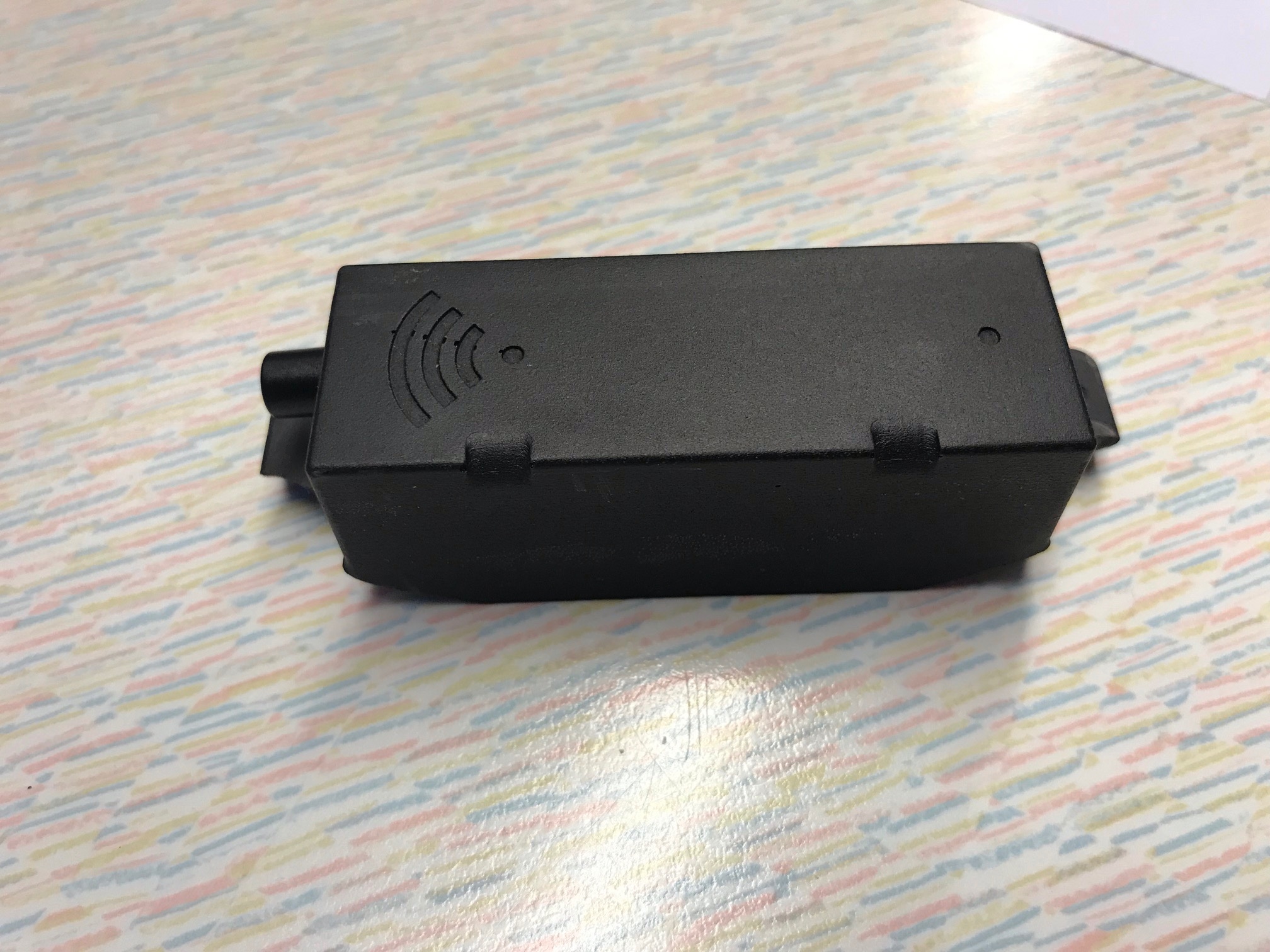

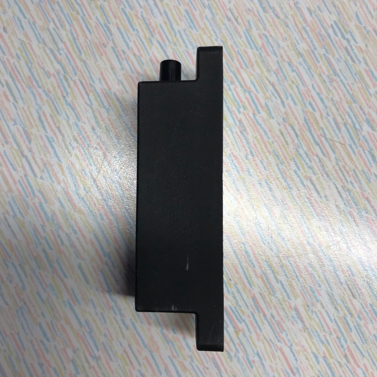

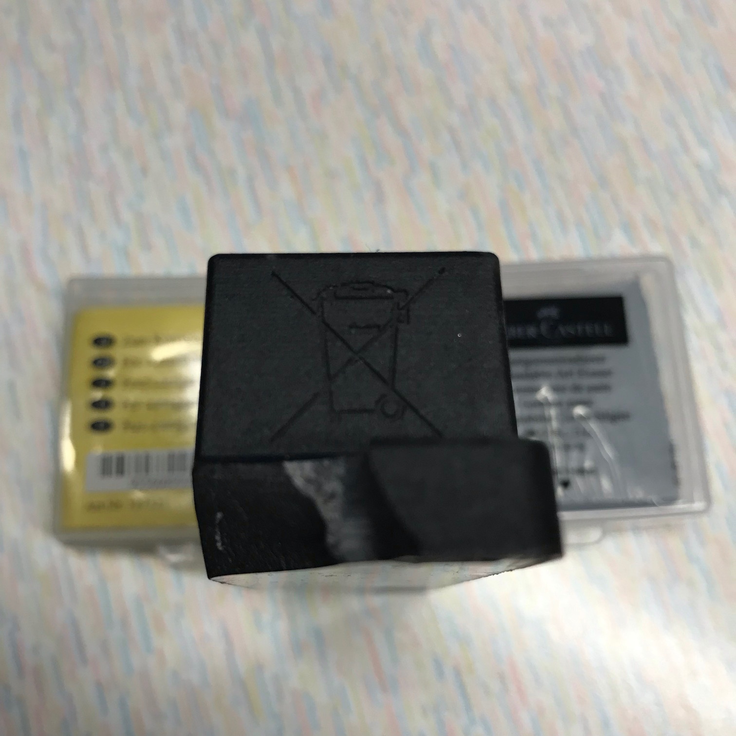

Mijn vraag:
Ik vond dit ding op mijn werk. Het heeft het WIFI symbool èn aan onderzijde het "gooi niet in de container" symbool. Verder zit er op 1 hoek een bevestigingsgat en ik gok dat deze zich ook aan de overzijde bevond.
Relevante software en hardware die ik gebruik:
Geen
Wat ik al gevonden of geprobeerd heb:
Op allerlei mogelijke wifi hardware plaatjes gezocht, m.n. industrieel gerelateerde hardware. Daarnaast een poging gedaan met Google images search, maar deze komt niet verder met resultaten van afbeeldingen van smartphones.
Het is dus duidelijk dat er geen aansluitingen op het "ding" zitten, behalve het kleine ding bovenop wat op een antenne lijkt :?[/img]
Afbeeldingslocatie: https://tweakers.net/ext/f/ABSjSuFSGHqVqxwhzZ9TYYdC/thumb.jpg
Afbeeldingslocatie: https://tweakers.net/ext/f/NCJ9ITfXrmBybtWrxnt9KS8n/thumb.jpg
Afbeeldingslocatie: https://tweakers.net/ext/f/uFilYw2oS81D0PjmAARYW93k/thumb.jpg
Afbeeldingslocatie: https://tweakers.net/ext/f/TM1lWtYMoX7mMjrjbV4rrrMN/thumb.jpg
Afbeeldingslocatie: https://tweakers.net/ext/f/CTXIxe89pvwSKVrN9yfmuhJI/thumb.jpg
Afbeeldingslocatie: https://tweakers.net/ext/f/YYNJXCk1LOQhK2NLPqlvKOwn/thumb.jpg

Lijkt me een NFC lezer, bijv om deuren te openen.

Is dat niet gewoon een "pasjeslezer"?
  • jeroen3
  • Laatst online: 22-10 08:01
Aangezien er geen enkele connector op zit vermoed ik dat het een asset tracker (nfc/rfid) of BLE Beacon is.
De twee hoekjes aan de rand lijken voor montage door middel van tie wraps.
Of hij WiFi heeft is dus ook niet zeker.
Dit is overigens ingegoten in polyurethaan. (pur)
Zoals hier.

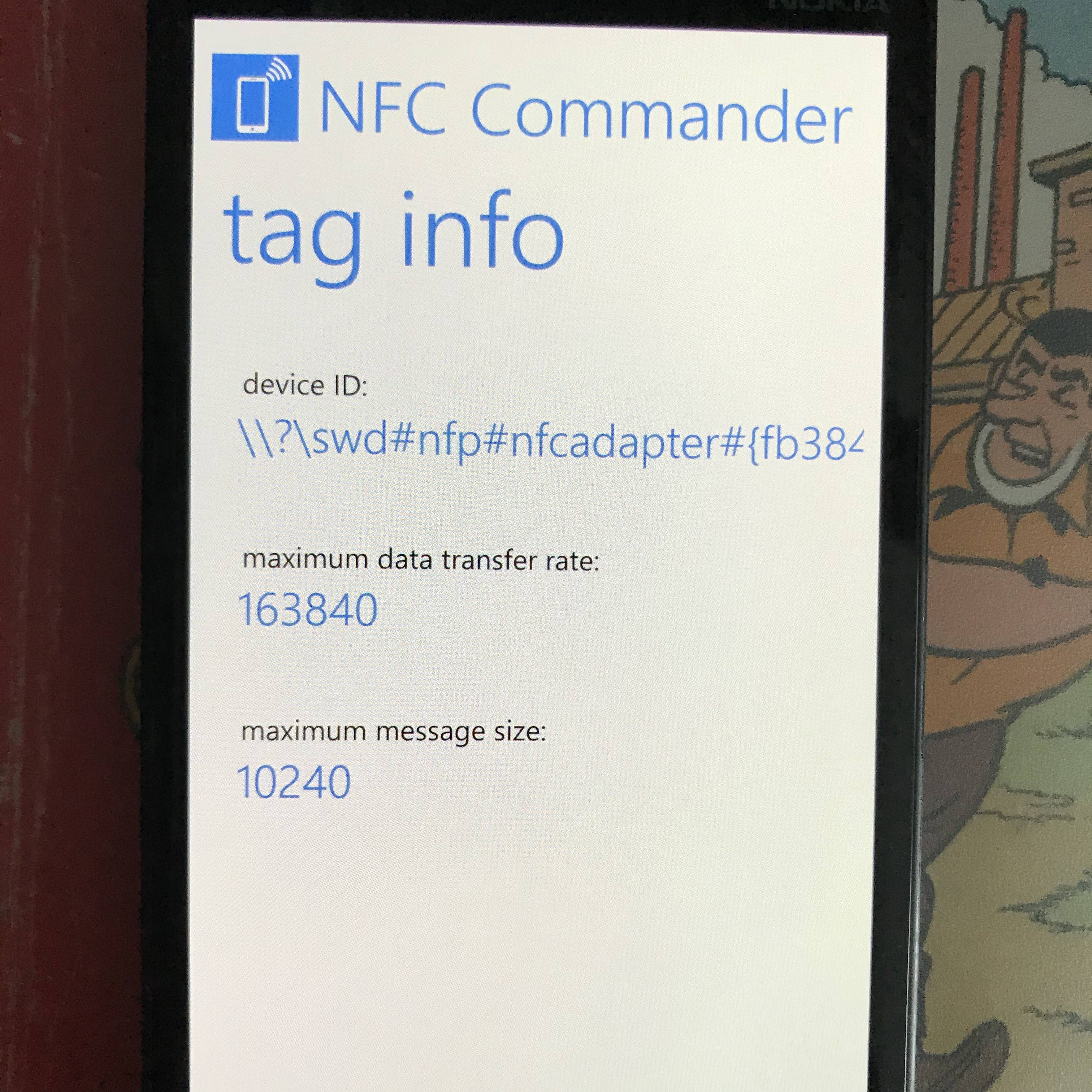

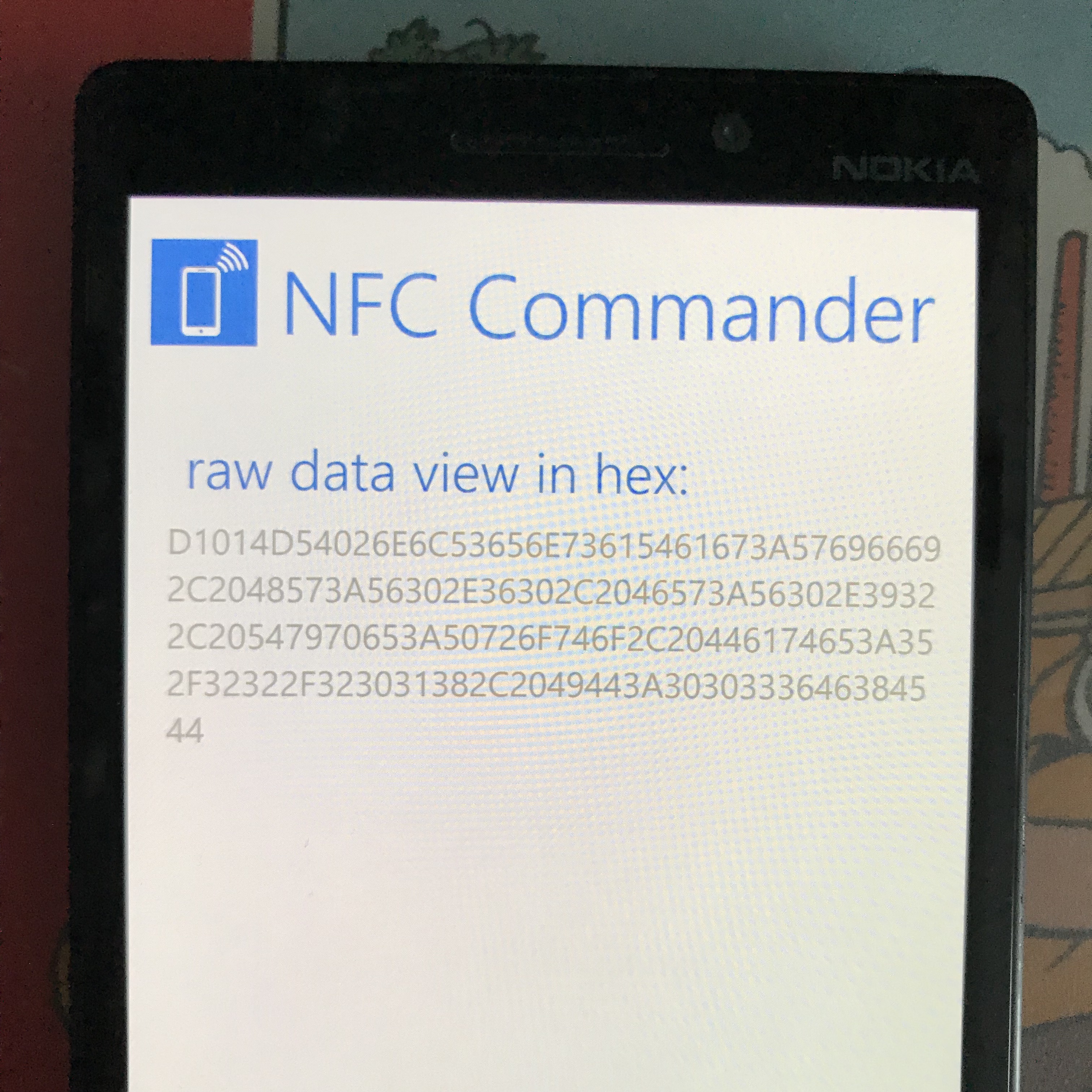

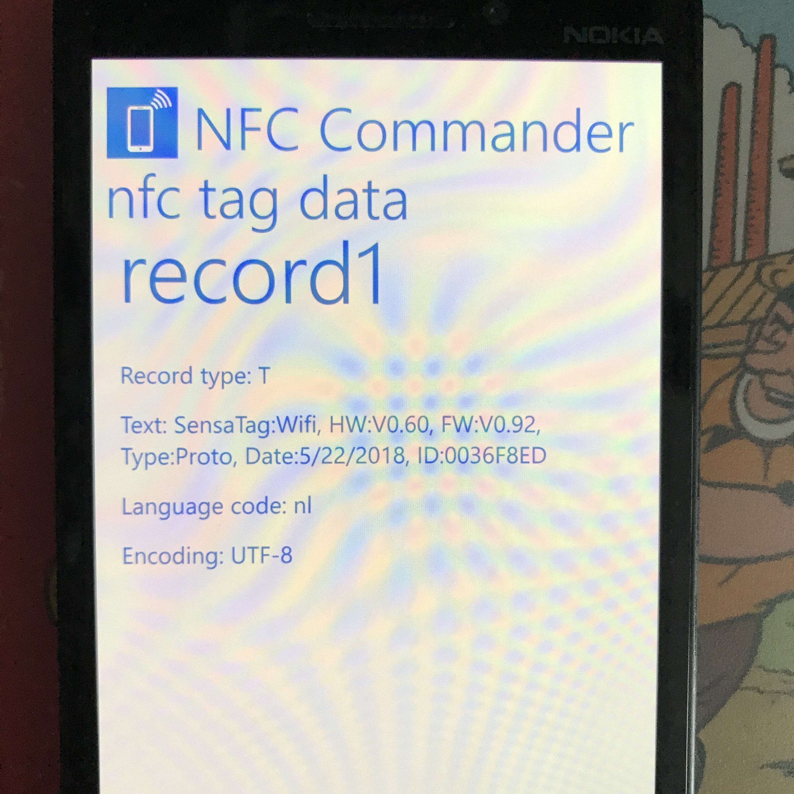

Oké, tijd gevonden om het “ding” uit te lezen middels nfc:
Afbeeldingslocatie: https://tweakers.net/ext/f/CS8UZ47CkuhHkdDaUuMGN047/thumb.jpg
Afbeeldingslocatie: https://tweakers.net/ext/f/HFlxqEDUOXMoYWqAepMyOynK/thumb.jpg
Afbeeldingslocatie: https://tweakers.net/ext/f/ZkMebooKuV7uwVi5r835rBDD/thumb.jpg
Interessant, maar waar het nou voor diende :?

Sensatag zie ik er staan - google geeft dan dit:
https://sensatag.com/products/#iLightbox[gallery30]/0
Ofwel, hij zit ergens aan vast zodat je dat voorwerk kan tracken, lijkt mij.

the SensaTag Wifi is the perfect solution for asset management where temperature, movement and location information is needed. Wifi and Bluetooth help our customers find their assets. The Wifi tag is best suited for assets that travel in locations where there is wifi or bluetooth (cities, warehouses, airports, hospitals..)
SensaTags are being deployed in pallets, in plastic crates, boxes, containers and many more logistic items that need to be monitored to improve effeciency.
If you find yourself out of wifi range a lot our dashboard will inform you and you can upgrade to the Sensatag GPS.
The Wifi sniffer provides an ultra long battery life and we have done tests with over 14.000 messages sent. The Wifi sniffer has extra sensors on board to detect temperature and movement to provide extra asset information.
@vanaalten Het is inderdaad een asset tracker.
