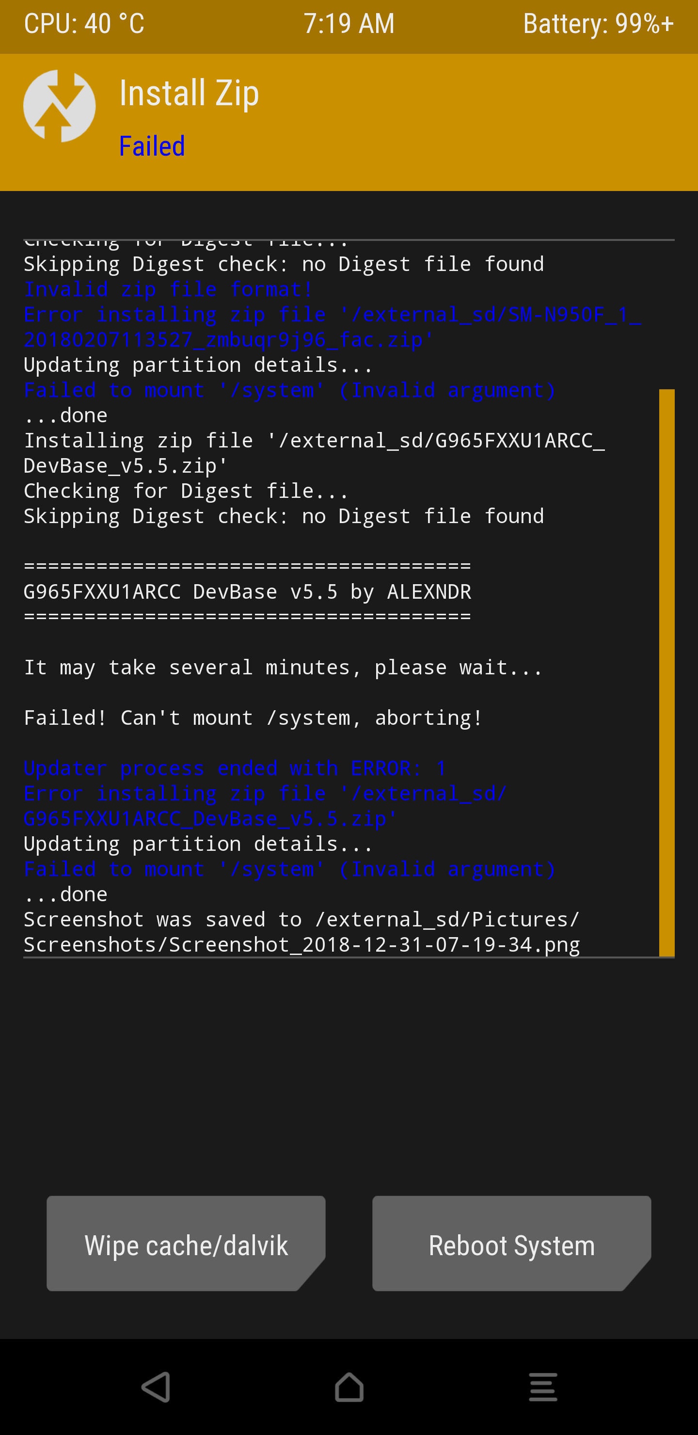

Als ik dus via Root/ TWRP / SD kaart een rom probeer in installeren krijg ik dit als fout te zien:
Afbeeldingslocatie: https://tweakers.net/ext/f/lgTXqMzbsASmoFOVRAhM0b6s/full.jpg

  • GlowMouse
In de foutmeldingen zie je "invalid zip file". Kun je de md5 eens controleren? Als je screenshots maakt, zorg dan dat je de eerste foutmelding in beeld hebt, niet de laatste. Devbase 6.0 is inmiddels uit, zie hier.

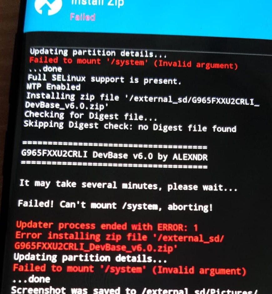

Hmm .. oke dus nu Devbase 6.0 binnen gehaald.
En dit is wat ik krijg:
s9 error
Ik doe ergens wat fout denk ik .. maar wat ?

  • Beste antwoord ✓
  • GlowMouse
Als dat de eerste foutmelding is, kun je eens proberen /system te formatteren.

GlowMouse schreef op maandag 31 december 2018 @ 16:14:
Awesome !! Dat was alles inderdaad .. woeii kan ik eindelijk eens beginnen met configureren van me telefoon.
