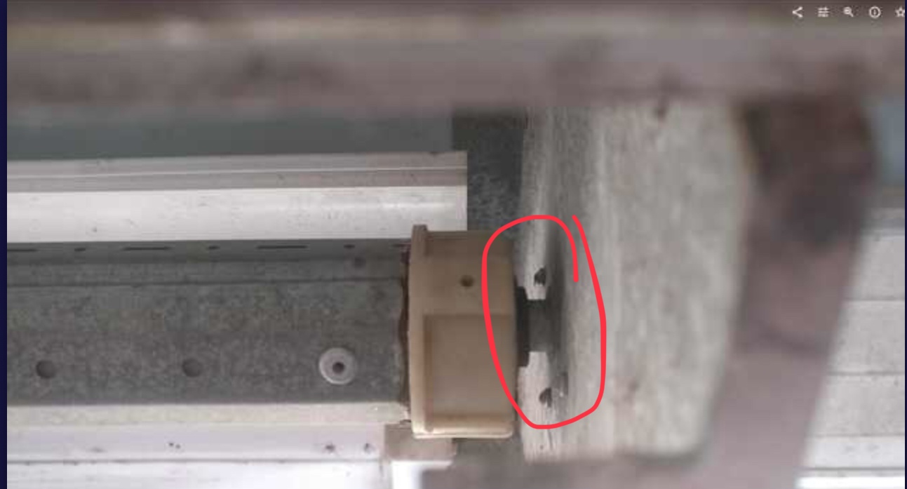

  • teacher
  • Laatst online: 08:00
teacher
Dysgaf!
Beetje slecht te zien, maar volgens mij zit er aan de buitenkant een flens die de as op zijn plek houdt.
Die popnagels(?) boor je uit, flens haal je eruit en dan valt de as er aan die kant uit:
Afbeeldingslocatie: https://tweakers.net/ext/f/oSvdPgpRfanznD6pkHtTepMh/full.jpg
