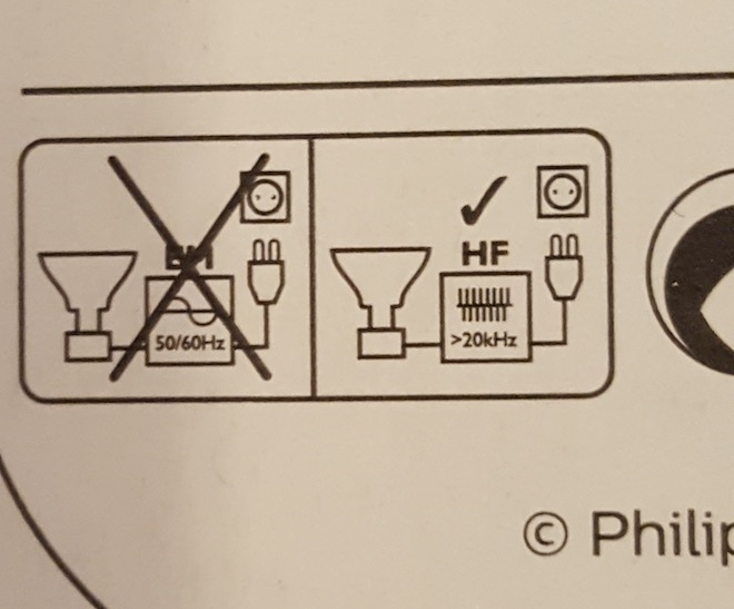

Bovendien als je achterop de verpakking kijkt van het lampje staat daar (heel klein in een hoekje) het volgende:
Afbeeldingslocatie: https://tweakers.net/ext/f/O62amoPWeBxqqGoIwigHjIFD/full.jpg
Hieruit blijkt dat de lampjes gemaakt zijn om te werken op hoogfrequente wisselspanning met blokgolf. Ik heb ondertussen nieuwe AC drivers ontvangen en de lampjes werken hier prima op. Ik weet niet wat voor output frequentie die driver heeft, dat kan ik niet meten met een multimeter (of wel?).
De lampjes van de Action werken op zich ook goed op deze AC LED driver. Met de smartphonecamera zie je echter nog wel wat verstoring, maar anders dan eerst. Als je je hand heen en weer beweegt merk ik geen schokkerigheid zoals eerder wel het geval was met de originele driver. De Philips lampjes tonen zelfs met de smartphonecamera geen verstoringen.
Toch vind ik het wel vreemd dat die Philips lampjes zonodig AC moeten hebben, maar goed. Ik ga ze wel blijven gebruiken want ze zijn veel zuiniger dan die van de Action (0.9W vs 1.6W) en de kleurtemperatuur (2700K vs 3000K) bevalt ook beter.
