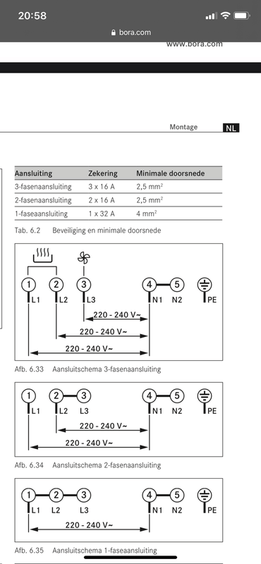

Afbeeldingslocatie: https://tweakers.net/i/kolHmQMgbh-Xm32X-q--YVzLzgo=/x800/filters:strip_exif()/f/image/zDPpQcUjGKvRaCW7iBkzDAMs.png?f=fotoalbum_large
Zie bovenstaande aansluiting voor mijn bora inductie kookplaat met afzuiging. Als ik deze op een normale perilex aansluit met drie fasen en een nul brand de nul dan uit of niet?
  • kupsani
  • Laatst online: 23-01-2025
Iemand vertelde me namelijk om 2 nullen aan te sluiten?
  • Rowwan
  • Laatst online: 12:06
Beetje oud topic, maar vooruit :)
Die dubbele nul heb je nodig bij een kookgroep, niet bij 3 fasen
  • kupsani
Het is toch een kook groep of mis ik nu wat? Eerste twee fasen koken en derde fase is voor de afzuiging. Ik wil hem gewoon achter een drie fasen aardlek automaat aansluiten. Als ik fase 1 en 2 vol zou belasten dan kan 1 nul het toch niet af van 2,5mm2
  • Rowwan
Je hebt het over een 3 fasen aansluiting. Dat is iets anders dan de kookgroep/fornuis groep. Dat is een Nederlandse knutsel van 2 groepen (dezelfde fase)
  • nirgilis
  • Registratie: Maart 2014
  • Laatst online: 09-07 11:33
kupsani schreef op zondag 13 juni 2021 @ 12:19:
Een kookgroep is twee 16A automaten aangesloten op dezelfde fase. Tussen de twee fasedraden staat dan ook 0 volt, omdat ze beide dezelfde spanning en fase hebben. De nul kan in dat geval 32A gaan geleiden in dezelfde fase, waardoor deze dubbel moet. Een 3 fase automaat heeft aansluiting op 3 verschillende fasen die allemaal 120 graden ten opzichte van elkaar staan. Tussen de fasen staat dan 400V. Of je ze alle 3 gebruikt voor koken of niet (7.4 kW vs 11 kW kookplaat), maakt niet uit. Als de verschillende fasen de nul delen, heffen deze elkaar op en kan er nooit meer dan 16A op de nuldraad staan.
