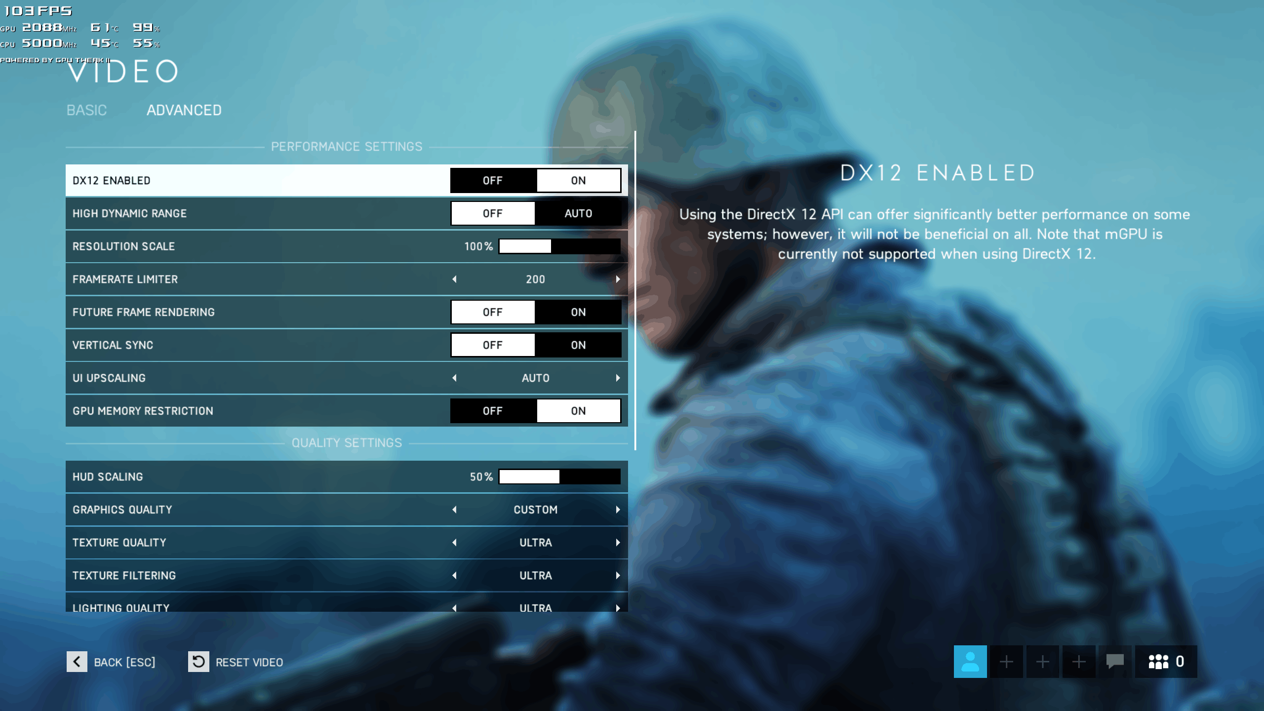

  • Evert134
  • Registratie: September 2018
  • Laatst online: 12-09 20:08
ik heb net mijn nieuwe 1440p scherm binnen (had de vorige omgeruild) en in rocket league had ik me vergist ik zit ook rond de 180/200fps. BFV zit ik op de 90/100 (in rotterdam kaart) met deze instellingen.
Afbeeldingslocatie: https://tweakers.net/ext/f/db9gHK8SlDSIUOkziebXqpzA/thumb.png
frame forward rendering geeft volgens mij input lag dus die kun je beter uit laten dx12 zou opzich juist meer prestaties moeten kunnen geven. ik heb vooral meer winst gekregen door de resolution scale terug naar 100% te zetten. de rest staat op ultra
edit heb je niet toevallig ray tracing aanstaan dat vraagt ook vrij extreem veel vermogen

  • Proxi
  • Laatst online: 14-09 13:22
Oké, ik ben redelijk dom geweest. Ik had m'n GPU in het PCIe 2.0 slot ipv PCIe 3.0 8)7. DX11 lijkt wel beter te performen dan DX12 met raytraycing. Daar ga ik dus idd nog even naar kijken.
