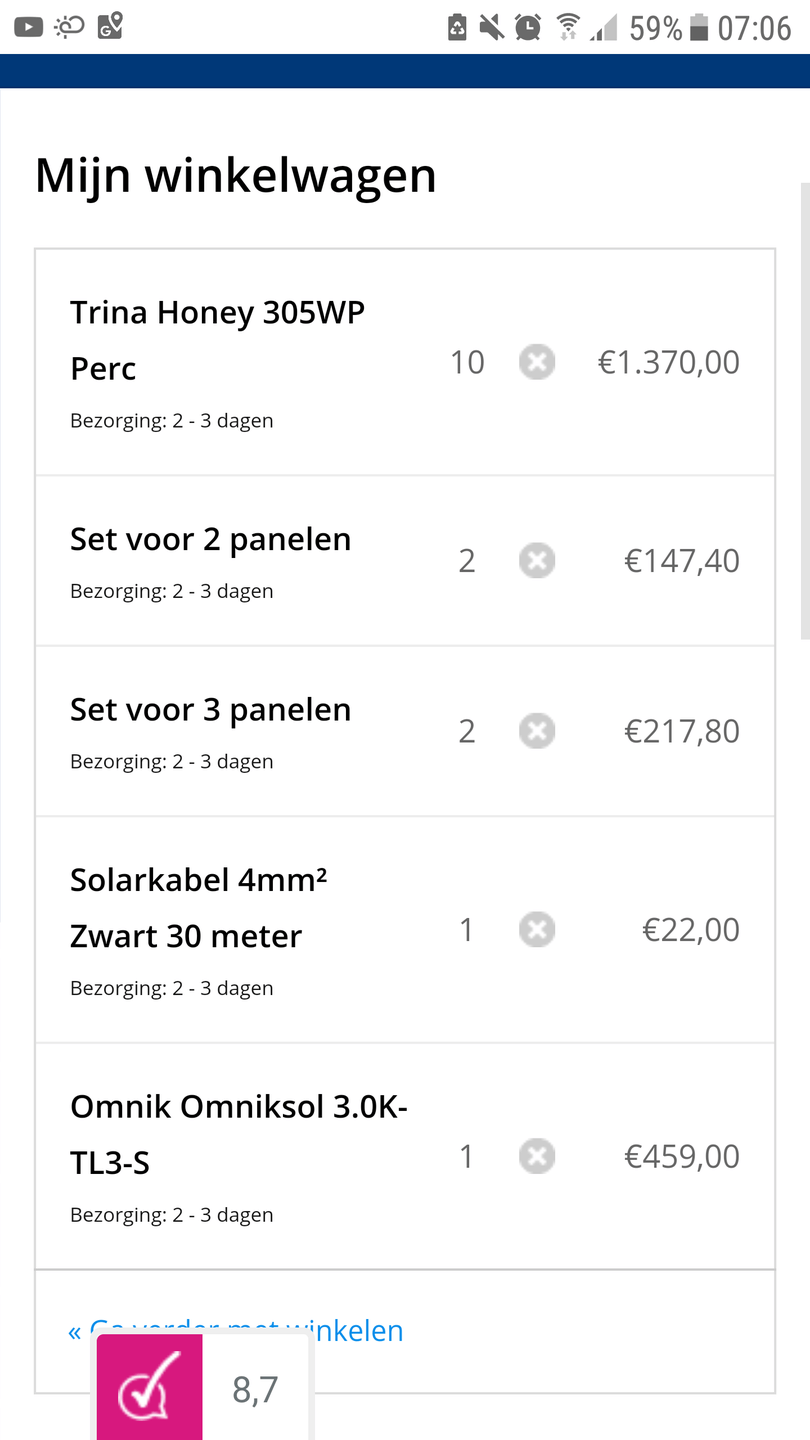

Na al een tijdje anoniem rond te struinen op het forum ben ik er eindelijk uit, ook ik ga aan de zonnepanelen.
Mijn vraag
Ook hier is de gekte toegeslagen qua zonnepanelen, in het nieuwe jaar wens ik deze zelf te gaan plaatsen.
Graag jullie meningen over welke zonnepanelen.
Mijn voorkeur gaat uit naar een snelle terugverdientijd.
Panelen komen niet in het zicht, kleur maakt niet uit.
Mijn idee is het om 2 rijen van 5 panelen te plaatsen, portrait mode.
- 10 zonnepanelen Trina Solar TSM 300Wp panelen full black of Canadian Solar CS 305 Super power
- 1 Goodwe GW 3000NS met Wifi
- Würth ballast frames met bevestigingsmateriaal
- 40m Solar kabel
kost in dit geval Euro 2495,- (incl. BTW) via Stralendgroen.nl
Mijn huidige jaarverbruik zit rond de 2300 KWH, een stukje extra capaciteit is wenselijk daar waar we nu nog "maar" met zijn tweeen zijn en dit vast nog wel gaat veranderen :)
(daarnaast 750m3 gas, dat komt later nog wel.)
Ik ben helaas wel gedwongen tot het gebruiken van de wasmachine groep met een PV-verdeler, aangesloten op een 16A automaat, kan geen extra kabels trekken.
Het betreft een plat dak, zuid georienteerd van 6,3 x 3.8 meter
https://afbeelding.im/WB3E53G7
(https://www.google.nl/map...m2!3d52.012904!4d5.160834)
Graag hoor ik van jullie wat jullie zouden doen in mijn geval.

Ik heb het qua lay-out niet gecheckt maar past landscape niet? Dat vangt minder wind.
12 x Panasonic 295 Wp, 1460 x 1053, landscape op schans. 3 rijen van 4
2 strings van 6.
Vanwege de ligging zuid-oost, heb je last van schaduw in de middag.
Met 2 strings (en voldoende Vmpp spanning) kan je dit beter beperken.
Omvormer: SMA 3.6
10 panelen in portrait, kan ook, echter vanwege bovenstaande schaduwomschrijving, zou ik daar 5 tigos op plaatsen.
Ook op een schans. Als je ze achter elkaar zet, zal de volgende rij, schaduw krijgen en doorkruis je alle diodes (cellen), waardoor heel de string van 10 weinig meer doet.. Vandaar dat landscape de voorkeur heeft.
Het woordje budget (snelle terugverdientijd) lees ik even overheen. Ik kijk liever naar een goed (beter) werkende installatie. En die wordt dan duurder vanwege schaduwproblemen en opstellingen.

Je vergeet dat TVT ook langer duurt met een slecht presterende installatie.
(5 panelen, van 32 Vmpp in de schaduw van de 10 in 1 string, zonder optimizers)
Maar goed, niet iedereen denk er zo over...(ik geef daarom liever ietsjes meer uit, voor een beter werkende installatie)

Van 2500 naar 4000, is niet ietsje meer. Dat is gewoon bijna dubbel.

Helemaal niets. Ik zeg alleen dat van 2500 naar 4000 geen kleine stap is. Dat is gewoon bijna 2x zo veel.
Kan je over het woord budget heen lezen, maar dat is natuurlijk onzin. Het budget is er niet voor niets.
Je keuze is prima lijkt me. Het kan altijd anders of beter of duurder/goedkoper. Als ik het zou moeten doen, dan koos ik voor gewone poly panelen en een omnik omvormer. Dat heb ik nu namelijk ook en dat werkt, uiteindelijk (firmware issues) nu prima. De service van Omnik NL is verder prima te noemen.
10x 275Wp poly en een 3K omvormer van omnik 1831,- bij installand. En ik weet uit ervaring dat als je een offerte opvraagt, dat je nog wat korting krijgt.

Zet 5 rijen van 2 in w/o/w/o/w neer /\/\/ op ~15 graden (zelfde helling als je pannen dak) en dan 2 panelen op je oost pannen dak. Heb je geen optimizers nodig.
Zo op de foto lijk je daar genoeg ruimte voor te hebben .
Heb je effectief 3 rijen oost en 3 rijen west (12 panelen). En dan zowel oost als west elk op aparte mppt zetten van de omvormer. (Zal dan wel 60v panelen nemen)
Neem gewoon blauwe panelen zijn goedkoper en niemand die ooit die panelen gaat zien zo op het plat dak.

Ik zou in ieder geval een inverter nemen met overcapaciteit (4000 kwp) zodat je later nog kan uitbreiden met extra panelen als je dat zou willen (voor bijv. een toekomstige electrische auto). Kost nauwelijks iets meer. Ook zorgen dat ieder paneel een eigen controller heeft, je krijgt op sommige stukken (lange smalle stuk tussen de schuine dakgedeeltes in) te maken met middag of ochtendschaduw.

Ga ze inderdaad zelf plaatsen.
Via MP zie ik niet echt zitten, neem ze liever nieuw.
Pv verdeler ertussen om daarmee een extra aftakking te maken naar de omvormer en de wasmachine.
10x 275wp scheelt fors, thanks voor de reminder. Ga ik zeker doen!
@Jan-man denk dat oost west flink wat WP gaat schelen? Denk met richting zuid ik er meer aan "verdien".
Op jacht naar 10x275 met een schans!

Tenzij je een accu gaat plaatsen zal straks met de nieuwe saldeer regels o/w meer opleveren dan puur zuid.

"Het betreft een plat dak, zuid georienteerd van 6,3 x 3.8 meter:"
Als je voor tvt gaat:
WOWOWO /\/\/\
WOWOWO /\/\/\
neem dan 12 panelen van ~160 x 80; ongeveer 2.4kWp van marktplaats of ebay, niet teveel bieden...
met deze opstelling weinig ballast nodig en simpel zelf te doen. Door O-W geen probleem met de groep.
als het lukt eventueel 12 stuks 160 x 100, 96cels panelen. ~3kWp.
Als je een schans simpel vind dan kan je 3x3=9 panelen van 1x2m kwijt. ~2.7kWp.
