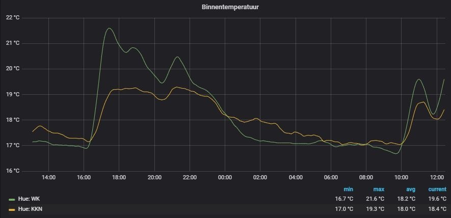

Ik lees de API uit met Node-RED, laat de gegevens wegschrijven in InfluxDB en maak daar grafieken mee in Grafana. Werkt perfect.
Ik draai die 3 in een virtuele machine op m’n thuisserver, maar een moderne Raspberry Pi zou dit ook prima moeten kunnen.

Grafana:
Afbeeldingslocatie: https://tweakers.net/ext/f/Eeb20WgwI2HFaDmGu7DtOJU0/full.jpg
Denk er wel om dat de temperaturen mogelijk niet helemaal nauwkeurig zijn. Er kan een afwijking in de sensor zitten, maar als je ze aan het plafond hebt hangen dan zullen ze ook meer aangeven, bij het plafond is het nou eenmaal warmer.
