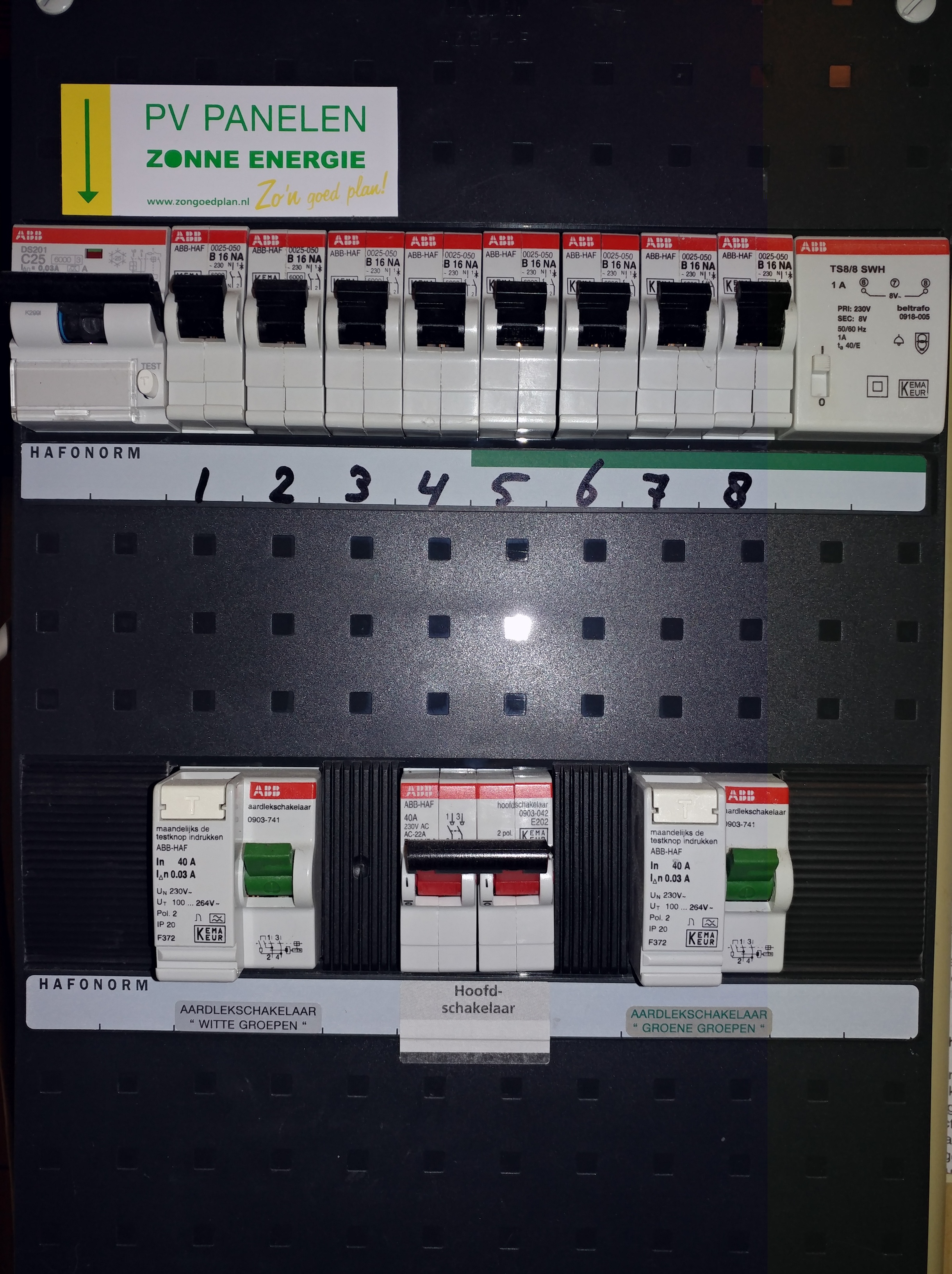

Foto's van de meterkast (klik voor volledig formaat):
Groepenkast Meter
Vragen (wellicht dommig, maar van elektra heb ik weinig kaas van gegeten :F ):
1) Kan ik overgaan op drie fasen met behoud van huidige omvormer, of moet deze ook vervangen worden door drie-fasen variant? 230v x 25A = 5750w dus dat zou moeten werken toch, of mis ik wat?
2) Kan de omvormer op de "huidige fase" blijven functioneren, zodat mijn huishouden hier maximaal van profiteert qua intern verbruik en ik zo min mogelijk terug lever, of moet deze op zijn eigen fase om overbelasting te voorkomen?

1) Dat kan alleen de netbeheerder beantwoorden. Daarvoor moet er namelijk daadwerkelijk 3 fase aanwezig zijn. Dat heb je nu niet. Daarnaast zul je daarvoor een nieuwe meter moeten. (en waarschijnlijk een hele nieuwe meterkast)
2) Die kan op de huidige fase blijven. Maar als je gaat verdelen in je belastingen heb je alleen "eigen" energie bij op één fase. Volgens mij kan de meter dit wel recht rekenen, aangezien deze de som van het vermogen neemt. Dus op A 2kW export en op B 2 kW import is netto 0.
3) Nu kun je maximaal 6 modulebreedtes bijplaatsen in de huidige kast. Je krijgt met 3 fase sowieso een grotere hoofdschakelaar. Dus je hebt straks 5 modules over. Daar kan je één 3-fase automaat in kwijt. En dan is het vol. Dus daar moet iets aan veranderen.

1) Nee, of i.i.g. niet met 3 x 25 A, je mag namelijk niet rechtstreeks aansluiten op je hoofdschakelaar en de automaat achter de hoofdschakelaar moet selectief zijn (= 16 A). Met 16 A red je het niet...
2) Normaliter verdeel je het over 3 fasen
3) Nee, de plaats beperkt je eerder in je huidige kast. Er mag in ieder geval maar 4 groepen achter 1 aardlek. Wil je meer groepen heb je ook een extra aardlek nodig. Wil je krachstroom dan ben je ook 4 modules kwijt. De nieuwe hoofdschakelaar gebruikt ook 4 modules i.p.v. de 2 huidige. Ik denk dus dat je een heel nieuwe kast nodig hebt.
4) Nee, hoef je geen rekening mee te houden. Als de technologie al bestaat zal deze hetzelfde functioneren als je zonnepanelen.
5) Daarom verdeel je de groepen over 3 x 25 A :) Grootverbruikers verdelen over de 3 fasen en je komt nooit in de problemen.

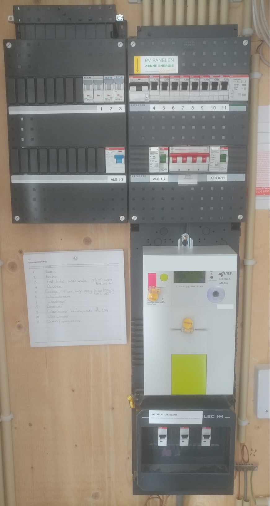

  • AUijtdehaag
Kan je er nog een kast naast kwijt?
Afbeeldingslocatie: https://tweakers.net/ext/f/52hlvleavuGJu9WzrAAIpo0Z/thumb.jpg
Links is mijn normale "huis" groepen. Rechts is een 3-fase doorstroomverwarmer, 3-fase omvormer en de 1-fase warmtepomp en een zooi m-bus finder kWh metertjes.
Je kan de huidige kast weer gebruiken. Met ABB HAF kan je de basisplaat vernieuwen.
Dan krijg je zoiets:
https://www.sandervunderi...0a-had333333-222-h44.html
(die kan je voorlopig ook op 1-fase blijven gebruiken)
Die 18 panelen liggen op 1 vlak? Dat is ook mooie Vmpp spanning voor een 3-fase stringomvormer met alle panelen in 1 string.
Ik geloof niet dat het "verboden" is je huidige omvormer te blijven gebruiken. (ondanks niet selectief)
Maar over 3-fase verdelen van je opgewekte stroom, zorgt (meestal) voor lagere netspanningen en minder AC kabelverliezen. Welke omvormer heb je nu?

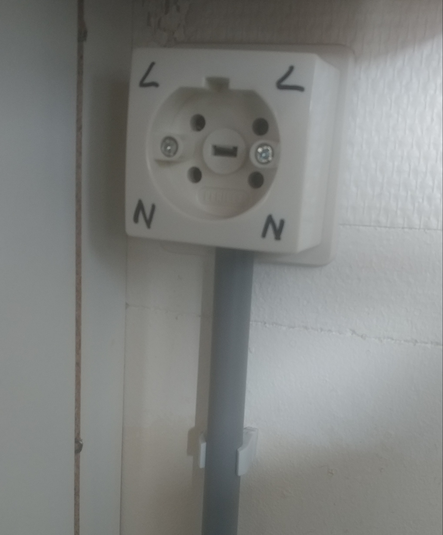

Je hebt automatische hoofdzekeringen. Neem voor de SMA 5.0 een 20 A aardlekautomaat en je hebt nog iets van selectiviteit (al is dat niet helemaal zo, want 1,6x)
Wat kan er in het ergste geval gebeuren? Dat 1 van de 3 hoofdzekering, eerder gaat dan de SMA zekering. Boeie. De handeling blijft hetzelfde, palletje terug omzetten... (nadat je het probleem hebt opgelost)
En die 7,4 kW kookplaat kan prima op 2 fases (+N). Probleem ook opgelost.

Nooit een kookgroep op 2 fases! Dan heb je 400V tussen L1 en L2, terwijl je 0V verwacht (beiden op dezelfde fase dus). En je fases zitten beiden op een aparte aardlek, dus zou ineens de helft van de kookplaat (in plaats van de gehele) afschakelen bij een aardfout op 1 van de 2 circuits. Gewoon niet doen. Dat het werkt is een tweede, maar dat moet je dus echt niet doen. Nog buiten het feit dat het niet hoeft (want eigenlijk elke inductieplaat werkt ook op 400V). Als een elektricien dat zo bij mij zou aanleggen zou ik 'm naar huis sturen (onbetaald wel te verstaan), da's echt een beunhazenoplossing.
Een perilex is ofwel 2x230, ofwel als krachtstroom geplaatst. Elke andere variant is verwarrend (en zou ik in mijn huis onmiddellijk veranderen).

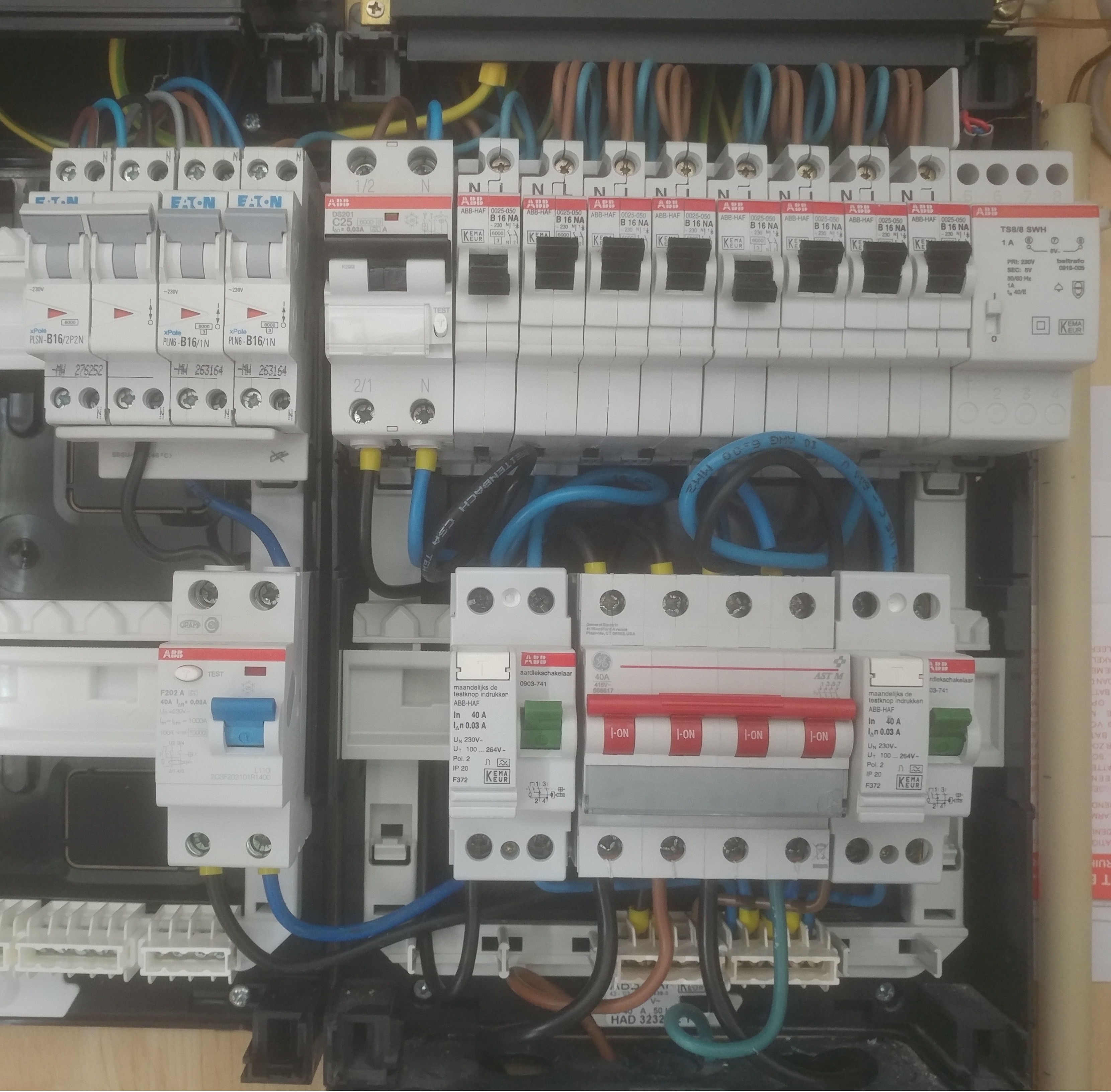

Zo, even een necro op mijn eigen thread :o
Dit is het geworden O-)
Nogmaals dank voor alle adviezen! O+

  • Jim423
  • Laatst online: 22:39
Tuurlijk, en de WCD's in de keuken ook erbij op L1 (want wie gebruikt er nu apparatuur in de keuken terwijl je aan het koken bent?) en de boiler ook nog even erbij want een 7,4kW kookplaat met een frituurpan samen is natuurlijk niet spannend genoeg 8) Elektriciens van tegenwoordig ook :P
AMD Ryzen 5800X - 32GB DDR4 Corsair RGB - XFX 6900XT - Panasonic HIT 990Wp - AE200L WPB met cv-ondersteuning
  • Rol-Co
  • Laatst online: 19-04 19:12
Rol-Co
3,8kWpZ 4,98kWpO-Z-W 2,86kWpN
2x wcd keuken in de groepenlijst, ook jammer dat er dan weer eaton automaten gebruikt zijn, pak dan gewoon abb tjes zoals de rest.

Is gedaan door een erkende elektricien |:( :'(
Hier nog wat foto's.
Is het zo wel in orde dan, as in bruikbaar, of moet ik ze opnieuw laten aanrukken?
Volgens het aansluitschema van mijn perilex stekker zou dit dan een "fornuisgroep" i.p.v. een "kookgroep" zijn; met 2 fasen en 2x nul.
Er is wel een idioot dikke kabel (vakterm :*) ) naar dat WCD getrokken, dus dat zal goed gaan lijkt me.
Ik ben voornemens om vanavond een 7200w inductie kookplaat te bestellen.
Groepenindeling Perilex Keuken

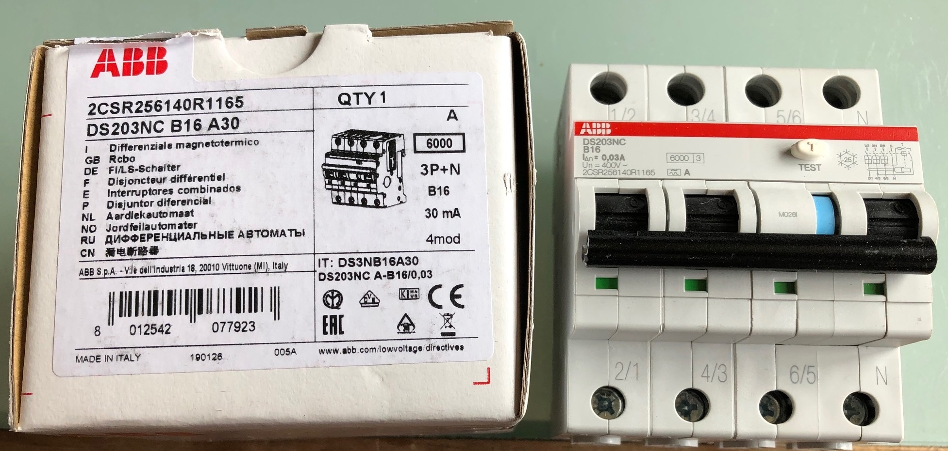

@E-PaiN
Ik zou van de 2 automaten van de kookgroep een 3-fase aardlekautomaat laten maken. (Reden: zie mijn eerdere link)
https://www.sandervunderink.nl/abb-aardlekautomaat-3p-n.html
Ik zie boven de 2 kookgroep automaten, 4 kleuren zitten:
Br-Bl-Zw-Gr
Grijs als nul gebruiken is niet toegestaan... (hoort blauw te zijn)
Maar als je het toch aan laat passen naar 3-fase, dan is de kleurcodering wel juist.
(Wijzig dan L1-L2-L3-N op de perilex WCD ipv L - L - N - N )
Kijk dan ook even naar het aansluitschema van de kookplaat voordat je hem besteld, zodat je hem op 3-fase kan aansluiten (die mogelijkheid is er meestal wel).
Edit: Ik zit/zat in dezelfde situatie en ik meet ook ALLES.
Hoewel het meestal goed gaat, 7,2 kW kookplaat op 1-fase (van de drie), is het niet juist.
Regelmatig kom ik al met 2 a 3 pitten boven de 25 Ampere uit...zeker als "boost" aktief is.
Bij jou zitten er dan nog meer apparaten op die fase... ;w
[Afbeelding: Groepenindeling] [Afbeelding: Perilex Keuken]
Dat is gewoon 5x2,5, maar op de foto is het buis, niet de kabel zelf.
Met 3-fase Perilex kun je willekeurig welke kookplaat aansluiten, met 2L2N enkel kookplaten tm 7,4 kW die twee aparte circuits hebben (twee nulgeleiders). Kookgroep (wat jij nu hebt) is bedacht voor elektrisch koken op enkelfase aansluiting. Heeft niks te zoeken bij 3x25A.

AUijtdehaag schreef op donderdag 4 juli 2019 @ 19:25:
Nee joh, volgens sommige in het elektratopic gewoon op een 16A automaat. (niet doen).

Jim423 schreef op donderdag 4 juli 2019 @ 20:27:
Als de kookplaat met de WCD's samen zat ging het misschien nog net goed door de trage kar. van de hoofdzekering. Echter als die boiler ook aan opwarmen is en je gaat op boost terwijl er een frituur of iets in die WCD zit dan klapt ie er 100% uit.
Daarom is het ook flutwerk van die erkende vakman..
Wat vind jij van die PV invoeding? Ik kan even niet zien of die op L2 of L3 invoedt. Beide hebben redelijk wat zware apparatuur. Je komt wel over de 40A theoretisch maar wel minimaal. Voldoet eigenlijk niet, maar met hakken over de sloot geslaagd dan maar? Die 6mm² flexjes zullen dan wel flink warm worden iig.
Klopt ook niet nee. 5000W omvormer (=22A) + 25A = 47A > 40A

  • Steyn_E
  • Laatst online: 10-04 19:33
Poh, een 5KW enkelfase omvormer op 3x25 kan wel, maar dan graag wel een geschikte aardlekschakelaar of een voorbeveiliging van 40A. Ik zou ook niet zeker weten of 6mmq wel voldoet (ff narekenen) maar manmanmanmanman, alwéér een kookgroep. En nog wel met de juiste kabel voor een krachtgroep. Onvoorstelbaar dat dat nog zo vaak gebeurt. Een prof MOET beter weten.
Ik zou 'm terug laten komen met 1) een krachtgroep (moet echt) en 2) een B/C40 groep om de aardlek te beveiligen op de fase waarop je omvormer zit. Ten derde zou ik nog even naar de groepenverdeling over de fases kijken, in de keuken wil je ze alle 3 gebruiken. Dus ik zeg kookplaat op 1 en 2, oven op 3, boiler 1, vaatwasser 2, stopcontacten voor bijv. fiteuse op 3. Zo is de kans op overbelasten van 1 van de 3 fases veel kleiner.
  • Steyn_E
E-PaiN schreef op donderdag 4 juli 2019 @ 19:14:
Let even op dat 'ie 380/400v geschikt is. Dan kun je alle kanten op.

Vanuit de installatie-instructies, punt 6, lijkt hij op alle wensbare manier aan te sluiten te zijn:
https://media3.bsh-group.com/Documents/9001093672_F.pdf
Wat ik daar uit opmaak is dat hij inderdaad maximaal te verdelen is over twee groepen?

Er moet een krachtgroep geplaatst worden ipv die kookgroep. Ga niet de kookgroep over meerdere fases verdelen want dat is gewoon beunwerk. De perilex WCD die heeft dan 3 fase + nul + aarde. In de stekker van je kooktoestel laat je dan 1 fase afgeknipt, de fase die je gaat gebruiken voor je keukenapparatuur.
@E-PaiN
Br-Bl-Zw-Gr
Bij gebruik van een 5-aderige kabel mag je best grijs als nul gebruiken. Wat hier wél vergeten is, is om dat even met een stukje blauw isolatietape als zodanig te markeren.
Al leg je een hele installatie aan met alleen bruin draad, zolang je bij elke las de uiteinden van de draden in de juiste kleur markeert, mag het. Het zou wel heel slordig zijn...
Wel ben ik het er mee eens dat het voor de juiste verdeling over de fasen niet handig is om hier een 1-fase 2x16A kookgroep te gebruiken. Tijdens het koken krijg je dan een ontzettend scheve belasting op die fase.
Problematisch hoeft het echter niet te zijn zoals je er rekening mee houdt met de verdeling van de overige groepen. Je kunt dan groepen die normaal gesproken tijdens het koken weinig belast worden op dezelfde fase als de kookplaat zetten, denk hierbij aan de vaatwasser die pas na het eten aan gaat. Maar ook bijvoorbeeld de lichtgroep van de bovenverdieping/zolder. Oven, magnetron, boiler en keuken wcd's zet je dan op de andere twee fasen.
Bedenk ook dat op de kookplaat de aansluitwaarde van 7,2/7,4kW niet vaak gebruikt wordt. En als je er wel in de buurt komt, dit slechts kortstondig is. Op standje maximaal raakt alles wat in de pan ligt wel héél snel aangebrand of over de kook.

Of er 2x230 of 400 op staat met 1 of 2 nullen gaat het dan niet om, het gaat er om dat enkele kookplaten maar echt 3 fase gebruiken en zijn vaak 11,2kW en geen 7,2.
Meeste zijn zoals deze.

Gisteren de kookplaat aangesloten volgens het L1 L2 en N1 N2 gebeuren, werkt perfect, dus ik voel me iets minder hopeloos.
