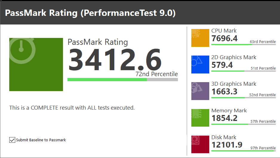

Ik heb Windows 10 nu geinstalleerd op de m2 schijf. Ging hartstikke snel. Ik zit nu in een werkende Windows omgeving. Nu maar even wat benchmarking tools draaien. Kijken of er wat fout gaat. Voorlopig ziet het er goed uit. Ik heb hem via HDMI aangesloten op een 4k beeldscherm.
Voorlopig werkt hij top. Ik ga hem zo maar weer in de kast inbouwen. Hopelijk blijft hij dan ook werken!
Passmark Resultaat AMD 2200G
Edit: Minimale aansluiting in de kast werkt nu ook. Nu ga ik meer aansluiten. Eens kijken of hij blijft werken.
Edit2: Alles voor nu is aangesloten en werkt succesvol! Hartstikke blij mee, geen idee waarom hij zo moeilijk deed.
