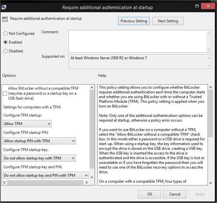

  • PilatuS
Hierbij mijn settings voor een PIN (wachtwoord, geen getallen) zonder USB stick en met TPM.
Afbeeldingslocatie: https://tweakers.net/ext/f/X3rOmvtr17v6lReVxwP7z8Ct/full.jpg

PilatuS schreef op zaterdag 22 december 2018 @ 14:03:
Met jouw instellingen krijg ik de melding:
Afbeeldingslocatie: http://i66.tinypic.com/16a4ff4.png
Zet ik de laatste 2 dropdowns terug naar "Allow startup key (and PIN) with TPM"
Als ik dan BitLocker opnieuw aanslinger krijg ik alleen de optie om een USB driver te selecteren:
Afbeeldingslocatie: http://i66.tinypic.com/4vpqu9.png
Nergens een optie om een PIN in te voeren...
[ Voor 0% gewijzigd door tweakn00b op 22-12-2018 14:18 . Reden: img tags v/h 2de plaatje vergeten ]
  • PilatuS
Heb je het exact zo gedaan als bij mijn plaatje, dus ook geen vinkje boven aan bij Allow Bitlocker without.. ?
Verder volg je een guide en wat heb je nog meer ingesteld ? Ook in de UEFI moet je dingen veranderen en als je een volledig wachtwoord wil gebruiken moet je ook voor enchanced PIN kiezen. Als je geen guide volgt en alleen in dit (mijn screenshot) venster bezig bent dan gaat het niet werken.
