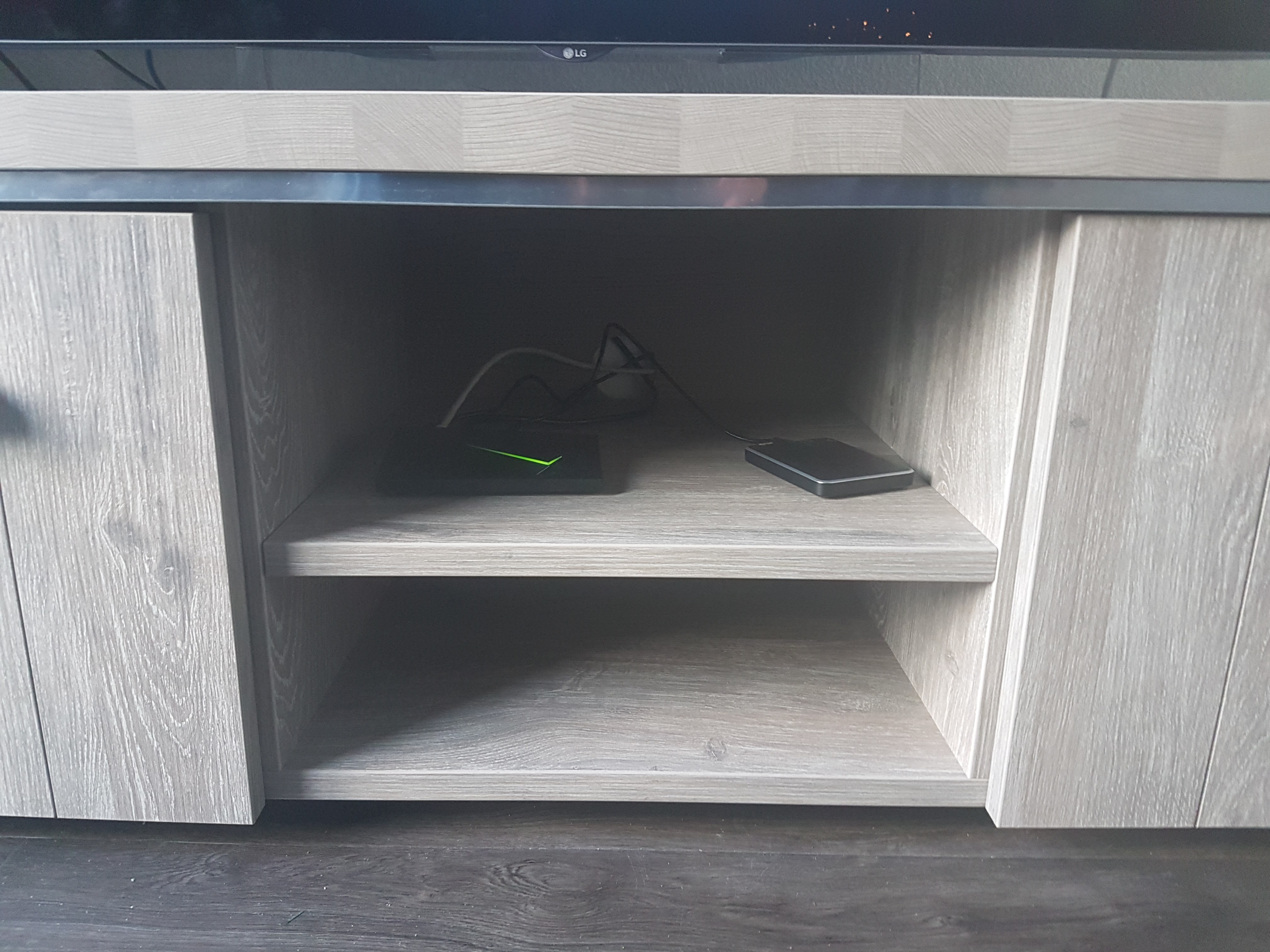

Belangrijkste aandachtspunt is volgens mij het tv-meubel, en daarmee samengaand de warmteontwikkeling.
Foto van het bewuste tv-meubel:
Afbeeldingslocatie: https://tweakers.net/ext/f/A47UnK24DiptVJgd4Buq5Epk/thumb.jpg
Afmetingen van de kast:
  • Max. 36cm hoog (afhankelijk van plaatsing plank/verwijderen plank)
  • 44cm breed
  • 43cm diep

  • Belangrijke vraag: hoe zit dit met de warmte ontwikkeling in het tv-meubel, gaat dit een probleem zijn? De kastruimte is max. 36cm hoog, 44cm breed, 43cm diep. Ik kan de achterkant uit de kast zagen.
  • Ik ben van plan voor de behuizing een Fractal Design Node 304 te kiezen. Mooier formaat vind ik de Fractal Design Node 202, maar die lijkt mij te klein? Is er een vergelijkbare platte behuizing die iets ruimer is?

Nog even terugkomen op mijn eerdere vraag: denken jullie dat dit alles qua warmteontwikkeling/afvoer ook in een Fractal Design Node 202 kan passen (ik moet dan wel de voeding aanpassen, en even de processorkoeler checken), of kan ik het beter bij de Fractal Design Node 304 houden?

Volgens de reviews van de kast die ik op youtube heb gezien en de specs van de kast hoeven een ATX-voeding en een videokaart van 28 cm geen probleem te zijn, al is de combinatie van modulaire ATX-voeding en een lange videokaart misschien wel passen en meten? Ik heb juist de Gigabyte GeForce RTX 2070 Gaming OC gekozen omdat deze in de reviews erg goed scoort.
