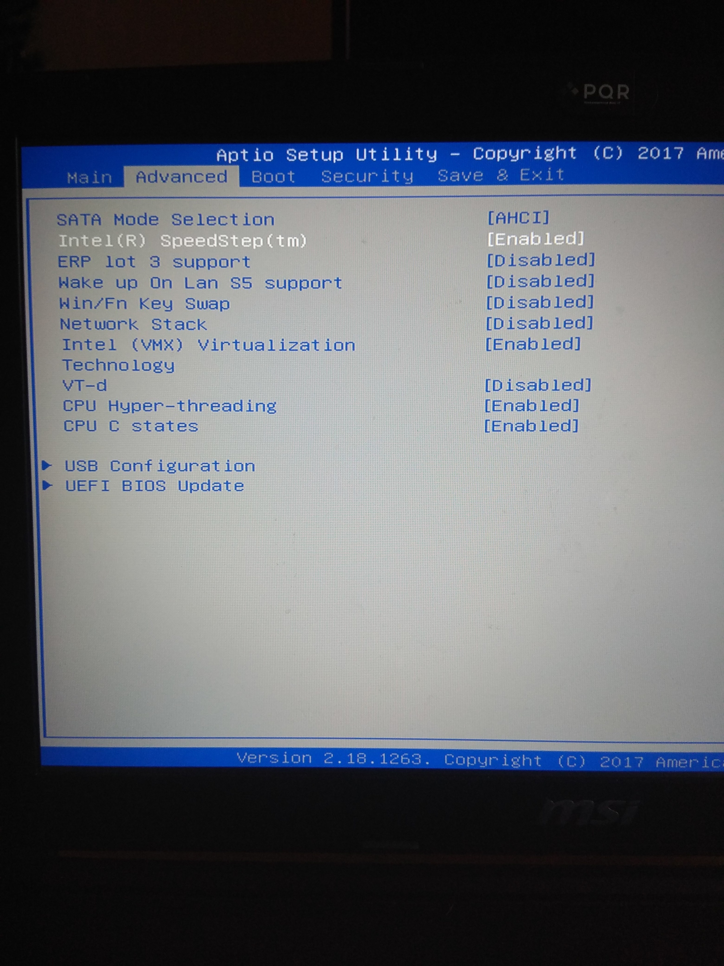

Beste community,
Met mijn 'gaming laptop' MSI GL62M 7RD zou ik het spel PUBG moeten kunnen spelen. Maar het spel gaat te traag. Ik ben geen expert. Dus ik heb via Twitch om advies gevraagd. Een streamer adviseerde om een XML profile te maken.
Hoe ik het begrijp. Kan ik met dat XML profiel het aantal MHz verhogen om zo een hogere FPS te krijgen. Laptops en computers schijnen standaard de MHz lager in te stellen dan mee geadverteerd wordt. Ik begrijp dat je de snelheid ook niet te hoog moet zetten ivm oververhitting. Dus ik wil de MHz verhogen, zonder het té hoog te zetten. Maar wat is het ideale getal? Ik heb een Intel(R) Core(TM) i5-7300HQ CPU @ 2.50 GHz met Cooler Boost 4.
Dit moet kunnen in mijn BIOS. Maar ik kan de XML profiles nergens vinden. Hier onder het advanced menu in mijn BIOS. (Aptio Setup Utility, 2017 American Megatrends). Waar kan ik die profielen aanmaken?
BIOS Advanced
Ik hoop dat jullie mij kunnen helpen. Bij voorbaat dank voor de tijd en moeite.

Zoals wel vaker hebben streamers eigenlijk bar weinig verstand van computers maar doen wel een hoop claims. De term die waarschijnlijk bedoeld werd is XMP, echter ben ik nog geen laptop tegengekomen die je toestaat in de bios XMP aan te zetten, meestal zijn deze bios'en vrij beperkt.
Mijn advies, luister niet naar de onzin die Jan en alleman uitkramen op Twitch.
Wat kunnen we wel aan je probleem met pubg doen, eens kijken. Kijk bijvoorbeeld eens of je tijdens het spelen hoge temperaturen krijgt, is dat het geval dan kun je kijken naar zo'n laptop cooling tray. Loop je niet hoog in de temperaturen, dan kun je wellicht proberen of je je GPU kan overklokken met MSI Afterburner

De GTX 1050 van die laptop heeft ook niet echt de power om PUBG lekker te laten draaien. Mijn zoontje had ook een GTX 1050 in zijn desktop met krachtigere (+flinke overclock op zijn) CPU maar PUBG liep niet fijn. Ben bang dat de GPU een beetje de bottleneck is hier.
