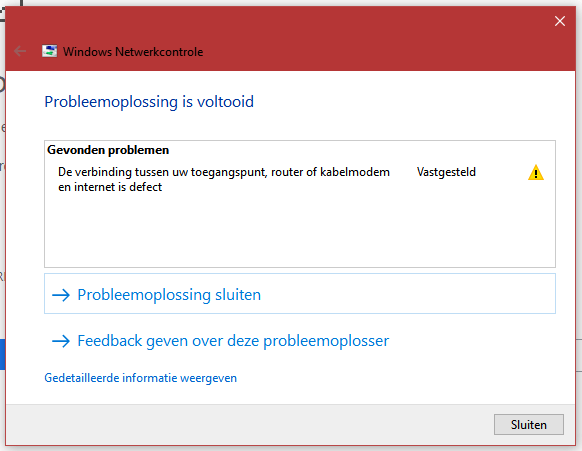

Ik heb sinds twee maanden een probleem met het internet, nou ja, het is niet zo zeer het internet, het is meer dat hij op sommige apparaten heel vaak uitvalt, terwijl die draadloos wel gewoon werkt. De apparaten waarop die uitvalt zijn de apparaten die met dit apparaatje zijn aangesloten: pricewatch: Sitecom Mini Homeplug 500 Mbps Dual Pack
Wij hebben thuis internet van Ziggo, en de apparaten die op de Sitecom mini homeplug zijn aangesloten zijn:
  • Ziggo Mediabox
  • Een PC
  • Een MacBook
Het gebeurt redelijk frequent, een paar keer per dag, en het duurt soms 30 seconden en soms 10 minuten dat hij eruit ligt. Als je de Windows Porbleemoplosser runt geeft hij dit probleem:
Windows Probleemoplosser
Wat ik er wel bij moet zeggen is dat ik merk dat hij er vooral uitvalt tijdens het browsen, daarom gebeurt het bij de TV ook bijna nooit dat hij er uit valt. Ik heb sinds ik last heb van het probleem, maar één keer gehad dat het is gebeurd tijdens het gamen.
Dit is de modem die wij hebben: https://www.ziggo.nl/klan...modem/technicolor-tc7200/
P.S. Ik ben echt een leek op het gebied van netwerken, modems, en dat soort dingen, daarom vraag ik het ook hier. Als ik iets ben vergeten er bij te melden, zeg het dan even :)
Alvast bedankt voor jullie hulp!

Je hebt geen probleem met je internetverbinding. Dus alle ander info over modems en dergelijke zijn niet relevant.
Gooi alsjeblieft die dingen in de vuilnisbak en trek een UTP kabel. Het enige juiste advies in deze (IMHO!)
Dat lijkt voor veel mensen een brug te ver, maar je kan er ook iemand voor inhuren.

Sowieso is Sitecom vaak niet van zulke hele hoge kwaliteit. Dus inderdaad een kabel leggen is de beste optie. Ook is powerline niet super stabiel, het is maar net van wat voor kwaliteit je bedrading is etc.
Je kan al meteen de conclusie trekken want je zegt:

Heel herkenbaar. Zelf ook powerline een tijdje gebruikt bij de TV en kon mijn klok erop gelijk zetten dat zodra de koelkast aansloeg, de YouTube stream even zou vastslaan (zoals bij jou 10 seconde) en soms 1,5 minuut even uit de running was. 310 minuten daarentegen heb ik nooit meegemaakt.
Hele grote kans dus dat het je powerline adapter is.
