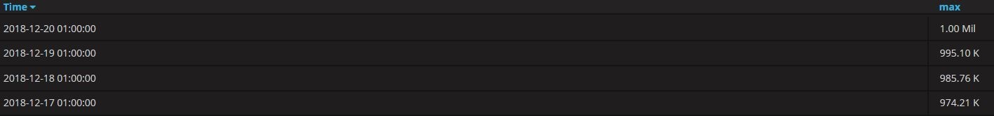

Ik heb Homeassitant die data doorstuurt naar influxdb, die ik ontsluit met grafana.
Nu heb ik toevallig eens wat data van de grafieken gecontroleerd, en zie een raar verschijnsel, misschien dat jullie mij wat kunnen helpen?
Ik heb de volgende (voorbeeld) query:
SELECT max("value") FROM "W" WHERE "entity_id" = 'afgenomen_vermogen_real' GROUP BY time(1d)
De crux is de goup by op 1 dag. Kijkende naar de inhoud van een voorbeelddag, zie ik dat de UTC dag genomen wordt. M.a.w. de data die genomen worden om de goup by (1dag) te berekenen gaat van 01:00 tot 01:00. Het verschil tussen CET en UTC...
De max van de voorbeeldquery is dus de data van de 01:00 uur. Zoals je ook ziet:
Afbeeldingslocatie: https://tweakers.net/ext/f/qsxbvr5hVnjr0gmkSwHcZzfd/thumb.jpg
De TimeZone van de influxDB, Grafana en browser en Dashboard is CET. Dan moet de group by toch ook over de CET tijd gaan? |:(

Vanaf InfluxDB 1.3.4 lijk je een tz mee te kunnen geven: https://github.com/influx...ter/README.md#examples-16

Volgens mij doe je ten onrechte de aanname dat GROUP BY time() met kaldenderdagen rekening houdt.
Terwijl het volgens mij gewoon een interval is van 24 uur, niet meer en niet minder. Het feit dat je interval begint op 01:00 is dan toeval.
Misschien kun je het nog wel een beetje sturen door een expliciete startboundary op te geven, maar zoals ik InfuxDB (niet Grafana!) goed begrijp is het gebrek aan calendar grouping al tijden een issue (maar er lijkt schot in de zaak te zitten).

Alles wordt in UTC opgeslagen en wordt in de software blijkbaar omgezet naar de juiste tijdzone bij weergave. Als je in de VS zou zitten, aan de oostkust, zou je alles met -5 uur zien. Dus ipv de 1:00 - 1:00 bij jou zien ze 19:00 - 19:00.

Ik ben toevallig afgelopen weken met hetzelfde aan het knoeien, de tz meegeven zoals hierboven werkt wel, maar grafana lijkt dat mij mij niet op te slaan bij een query.
Ik kwam online tegen dat "GROUP BY time(24h,-1h)" een oplossing/workaround is, die bij mij ook werkt, ik vermoed alleen dat wanneer het zomertijd wordt de query veranderd moet worden, dus een echt oplossing is het ook niet.

Dat was het inderdaad!
Query is nu:
SELECT -(last("value") - first("value")) FROM "W" WHERE "entity_id" = 'afgenomen_vermogen_real' AND $timeFilter GROUP BY time(1d) tz('Europe/Amsterdam')
En die toevoeging van de tz werkt! *O*
Super, Thx!
