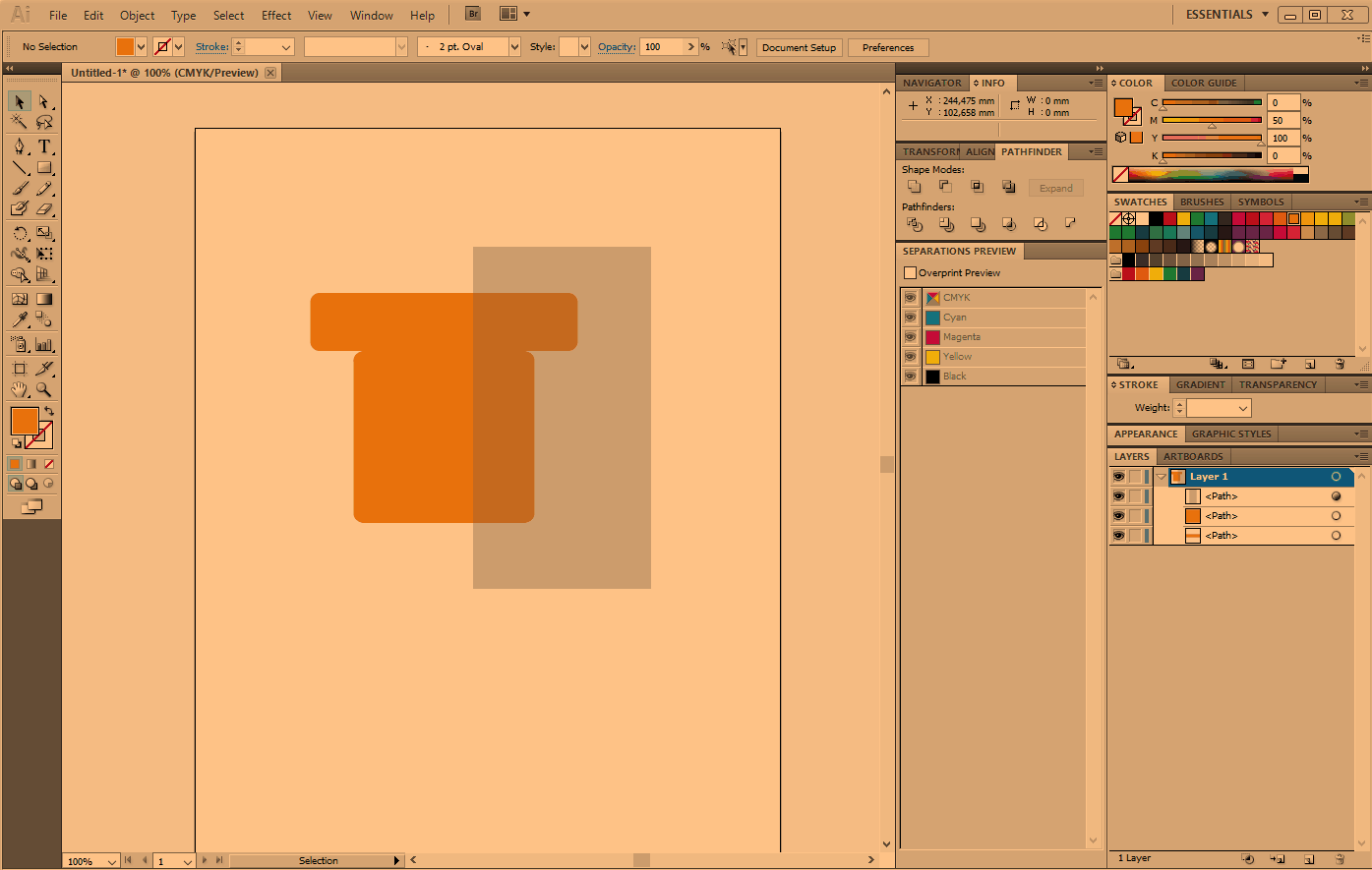

Al 2 dagen probeer ik dit voor elkaar te krijgen en verscheidene mensen gevraagd en overal op internet gezocht maar ik mis blijkbaar iets. Ik probeer een kleine tutorial van youtube mee te doen maar het lukt mij maar niet om de rest vormen aan de buitenkant van deze bloempot te verwijderen. In de tutorial wordt het gedaan met de shape builder tool maar die heb ik in illustrator cs4 niet. Met pathfinder opties lukt het mij telkens niet het gewenste effect te krijgen en met nieuwe anchor points aanmaken en slepen/ verwijderen lukt het niet de specifieke form te krijgen. iemand die mij dit stap voor stap kan uitleggen? _/-\o_

Volgens mij moet het wel lukken met Pathfinder. Belangrijk hierbij is de shape mode, en bij sommige shape modes ook welk object bovenop ligt.
Als ik het goed zie bestaat de oranje pot uit 2 vormen.
Voorbeeld voor grijze vlak rechts: selecteer de 2 oranje vormen, maak kopie, paste in front. Maak van de 2 gekopieerde oranje vormen 1 'pot'vorm met Pathfinder unite. Selecteer vervolgens de 'pot'vorm en het grijze vlak rechts, Pathfinder intersect.

Dank voor je hulp alwinuzz! Ik hoor de klok luiden!
Het wrange is dat bij de laatste afbeelding (6) het me wel lukt om het tegenovergestelde te bewerkstelligen van wat ik wel wil!
Dat is 'minus back', dus dan dacht ik dat het met minus front wel zou lukken, maar dan krijg ik afbeelding 2. Toen dacht ik, dan 'send' ik de te behouden vorm 'to the back' en doe ik 'minus back', of breng ik het grijze vlak 'to the front' maar dan krijg ik weer afbeelding 2. Het lukt me gewoon net niet!!

Als 6 het tegenovergestelde is van wat je wil, dan is 3 toch precies wat je wil? :P
Jij hebt het over minus front en minus back, ik dacht meer aan een combo van unite en intersect. Voordeel van unite en intersect is dat je niet hoeft na te denken wat voor en achter zit.
Hier een voorbeeld gifje voor de rechterkant. Dit kan je dan herhalen voor de 2 andere grijze vlakken. Ik gebruik dus unite voor een kopie van de bloempot. Zodat je 1 bloempot vorm en 1 grijsvlak vorm hebt.

wow heel erg bedankt voor je moeite alwinuzz! Het is dankzij je gifje gelukt!!!! Inderdaad precies wat ik wilde! dit helpt mij enorm! kan je niet genoeg bedanken!!!!!
