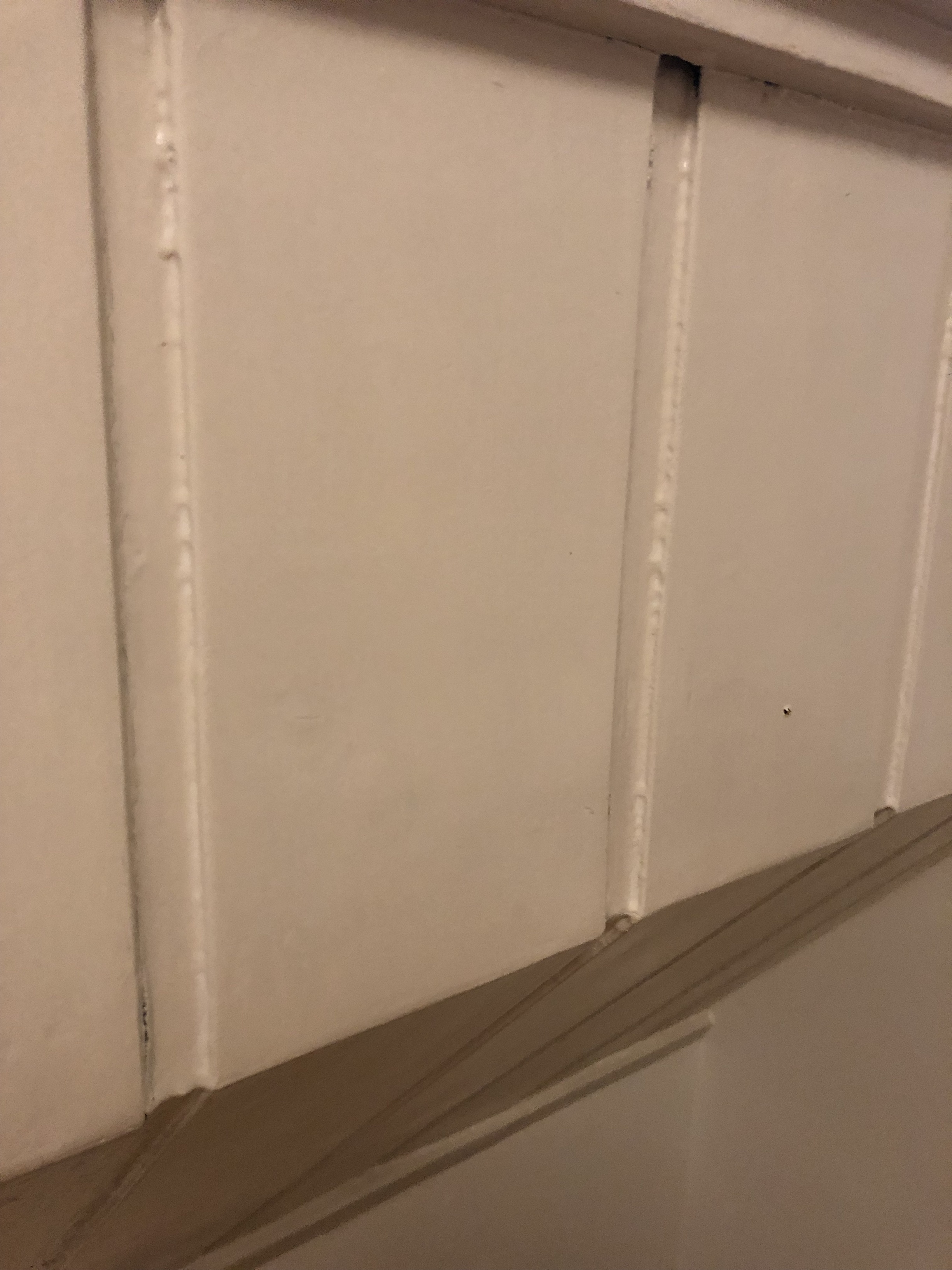

Op mijn babykamer en slaapkamer heb ik een aantal stukken dakbeschot zitten waar de vorige bewoners een kwak lak op hebben gesmeerd. Dat ziet er leuk uit, maar daar condenseert het op, en straalt kou af. Tijd voor isoleren.
Hoe kan ik dat het beste doen?
De ruimte is beperkt dus ik zat te denken aan isolatiefolie er tegenaan te zetten, met een dun latjeswerk eronder, en aan de bovenkant, op de latjes weer gips plaatjes. Daarnaast, het lakwerk zorgt waarschijnlijk voor een dampdichte bedoeling, wat kan ik het beste doen om te voorkomen dat ik vocht opsluit of is dat niet nodig?

Afbeeldingslocatie: https://tweakers.net/ext/f/9hi974km2NOcyktz4pt39Dzb/thumb.jpgAfbeeldingslocatie: https://tweakers.net/ext/f/RvJ9Dkaipz0BvU0Gwm58dmWW/thumb.jpg

Betimmering weghalen, isoleren met de juiste ventilatie en folies, nieuwe betimmering of gips aanbrengen.

-DarkShadow- schreef op woensdag 19 december 2018 @ 14:27:
Als ik het dakbeschot weghaal, zie ik pannen, denk ik. Als ik daar folie wil aanbrengen moet ik het hele dak vervangen.....ik weet niet of dit echt super handig advies is :+ Of denk dat je het echt betimmering is en geen dakbeschot?

Die schrootjes zijn niet het echte dakbeschot hoop ik....
Zou zeer apart zijn.
De rommel op de eerste foto bij de naden lijk echt iets van de verf in ieder geval.

je kan het beter goed doen, het extra werk is op de langere termijn geruststellender dan nu "prutswerk".
misschien dat je de schrootjes nog netjes weg kan halen en via 2de hands aan kan bieden ..
zoals je min of meer al aangeeft vocht moet wel van binnen naar buiten, overgens dampdicht moet je wel mee opletten. Dampremmend is aan de warme zijde en damp open aan de koude zijde (kant van de dakpan).
Je condensatie is overgens een mogelijk andere oorzaak.. is de ventilatie wel goed en is er niet een andere oorzaak van het verhoogde vocht niveau ? bv lekkage / natte huidige isolatie of andere geneuzel. Dus volg het advies op

Weet je zeker dat dit het dakbeschot is of dat het eerdere aftimmering is? Condens is ook een gevolg van matige ventilatie.
