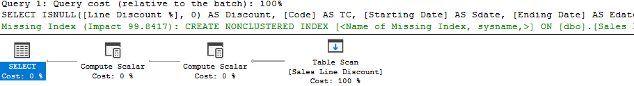

Hierbij het executie plan:
sql
  • Starck
Het is dus zoals @CodeCaster al zei. Je hebt geen goede index. Dus SQL server moet een full table scan doen :)
EDIT: Als je altijd een datum gebruikt in de query, begin dan eens met een index op de start datum. En maak daarna nog eens een execution plan.

  • holygame
  • Laatst online: 24-10 13:50
Bedankt beide :)
Ik heb de query nu aangepast, hij zoekt eerst where datums en dan de rest.
Als ik nu een executie plan uitvoer dan geeft ie geen missing index meer aan.
Hopen dat dit de performance ten goede zal komen, we gaan even testen.

holygame schreef op woensdag 19 december 2018 @ 12:14:
Dat maakt in principe niet uit, de query optimizer kijkt zelf wat een handige volgorde is, op basis van diverse parameters (o.a. bestaande indexes).
Dat klopt, want deze query is nog niet vaak genoeg uitgevoerd. Missing indexes worden niet on demand geanalyseerd, maar door SQL Server zelf opgeslagen wanneer een query vaak genoeg wordt uitgevoerd en baat zou kunnen hebben bij indexes.
Je verandering zal dus geen merkbare performancewinst opleveren. Bekijk de vorige voorgestelde index, en maak die aan als die nuttig lijkt.
Waar is de brand, meester?
  • holygame
CodeCaster schreef op woensdag 19 december 2018 @ 12:42:
Oh OK volgorde maakt niet uit :)
Ik heb een non-clustered index aangemaakt en net een beetje rond gevraagd hier op de vloer en het lijkt merkbaar sneller te zijn.
