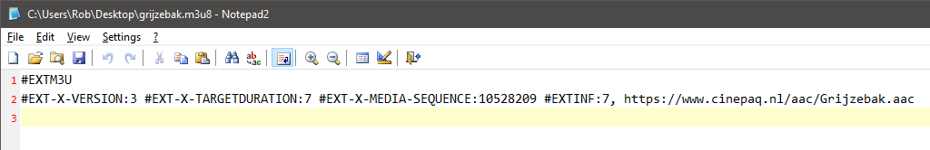

Verder: weet je zeker dat 't er zo hoort uit te zien?
Afbeeldingslocatie: https://tweakers.net/ext/f/1Sde8b3jq04JjnxPW0swcG2e/full.png

Er zitten geen newlines in je manifest die de ext-tags scheidt en je media sequence staat op een waarde die nergens op slaat?

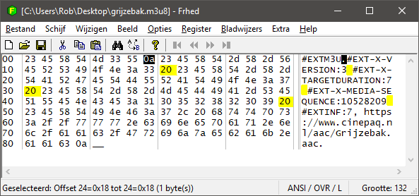

Verder heb je, zoals aangegeven, geen newlines maar spaties staan op de plekken waar newlines horen. Open je bestand anders eens met een hex editor en een ASCII tabel erlangs.
Afbeeldingslocatie: https://tweakers.net/ext/f/aCvJrxUhr5Wlwsv8QT1SzUCu/full.png
Zoals je ziet: 20hex = spatie en geen newline 0Ahex

https://www.npmjs.com/package/homebridge-mi-gateway-fm
ik ga even in de content-type duiken
@RobIII Als ik upload als m3u ipv m3u8, dan wordt de content-type: audio/x-mpegurl.
De plugin kan dan niet meer worden uitgeschakeld. (noch speelt hij af)

paQ schreef op dinsdag 18 december 2018 @ 12:22:
Klinkt als een behoorlijk stabiel labiel stukje software. Kun je niet uitwijken naar een alternatief? Zit je hier aan vast?

Dus je zegt dat de ene m3u(8) wel werkt en de andere niet. Nou, dan zoek de verschillen. Die zitten of in de m3u(8) (en potentieel in de bestanden waarnaar verwezen wordt), of in de manier waarop die geserveerd wordt / benaderd word. Veel meer blijft er niet over. Dus:
* Nauwgezet de m3u(8) vergelijken, zorg voor een bare-minimum die werkt en ga van daar uit verder
* Nauwgezet de http response headers nalopen / vergelijken en daar mee testen en proberen
* Geen gekke aac / mp3 / whatever encoding gebruikt? Te hoge/lage bitrate o.i.d. die niet ondersteund wordt?
* ...of de plugin / het apparaat / whatever kan de URL niet vinden (werkt de DNS wel?) of kan er niet bij (geen gekke dingen in een firewall o.i.d. 'along the way'?). Zie je de request wel aankomen op de webserver en wordt die beantwoord met een "200 OK"? Of gaat er een "404 Not Found" o.i.d. retour?
Heel veel meer kun je niet doen en 't probleem (en dus de oplossing) moet daar ergens zitten.
