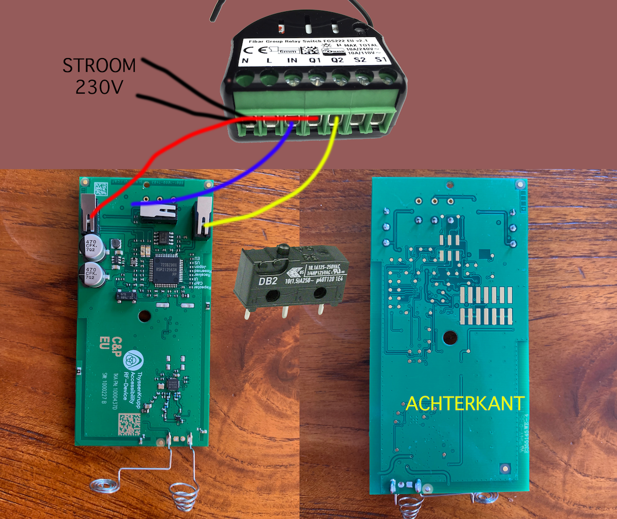

Ik ben bezig met het huis van mijn ouders te automatiseren waaronder de traplift (ThyssenKrupp traplift (model Swing) Ik wil deze via home automation bedienbaar maken.

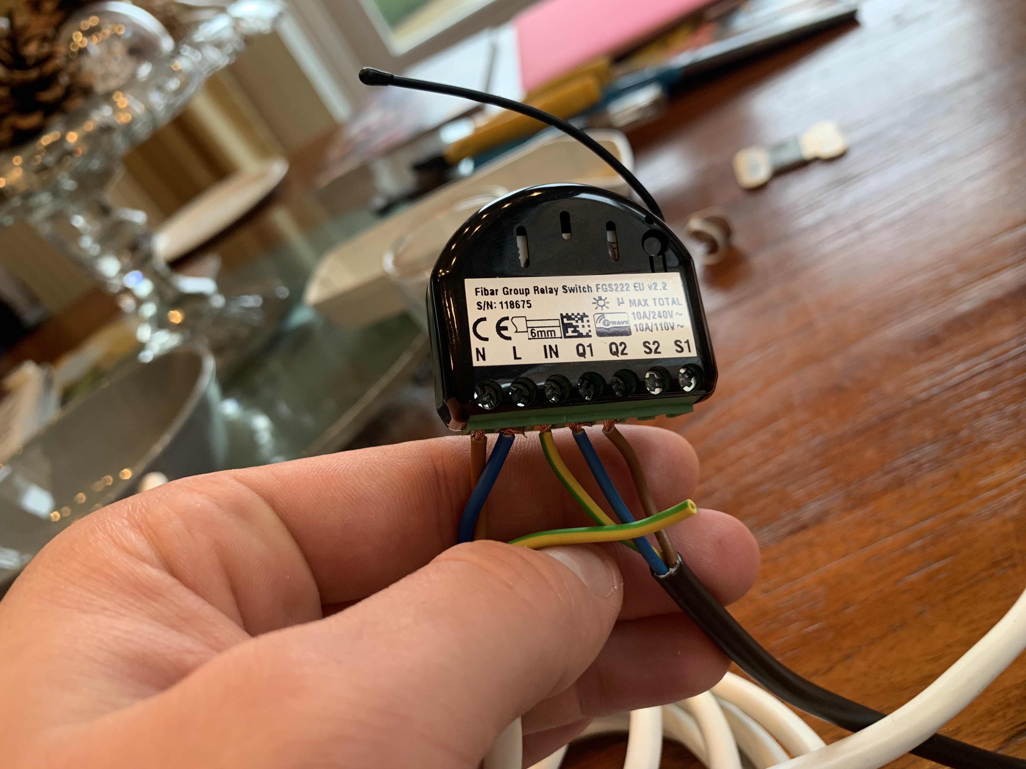

Hiervoor heb ik wat info opgevraagd bij Robbshop. En daar gaf men aan dat ik gebruik kon maken van een fibaro schakelaar z-wave plus (https://www.robbshop.nl/i...ave-plus-met-stroommeting) en deze aansluiten op de afstandbediening. Ik heb hier wat mee geprobeerd maar kom er niet helemaal mee uit.

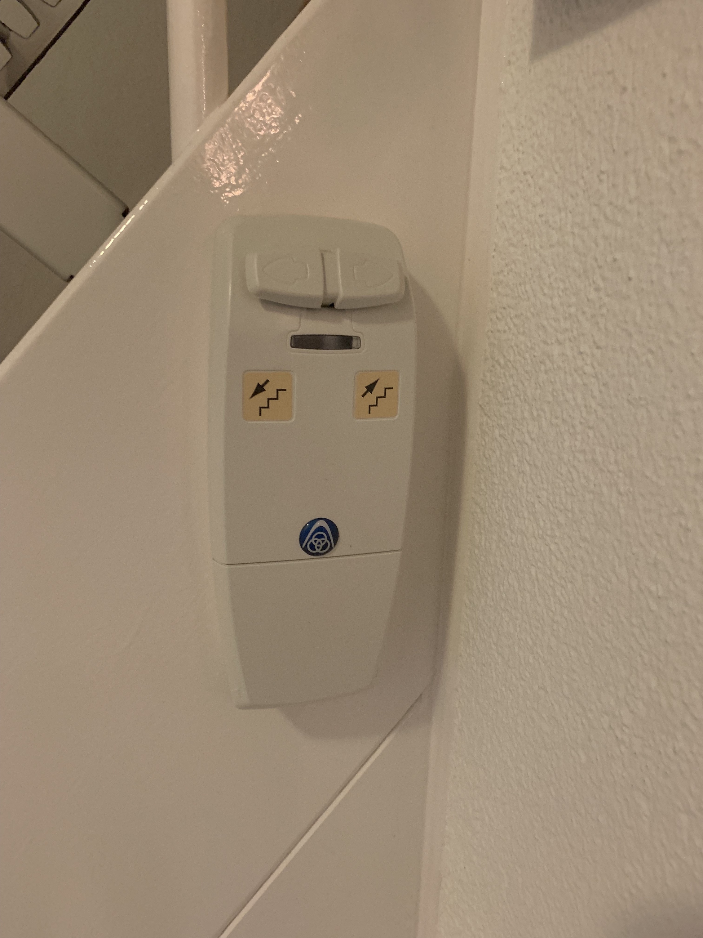

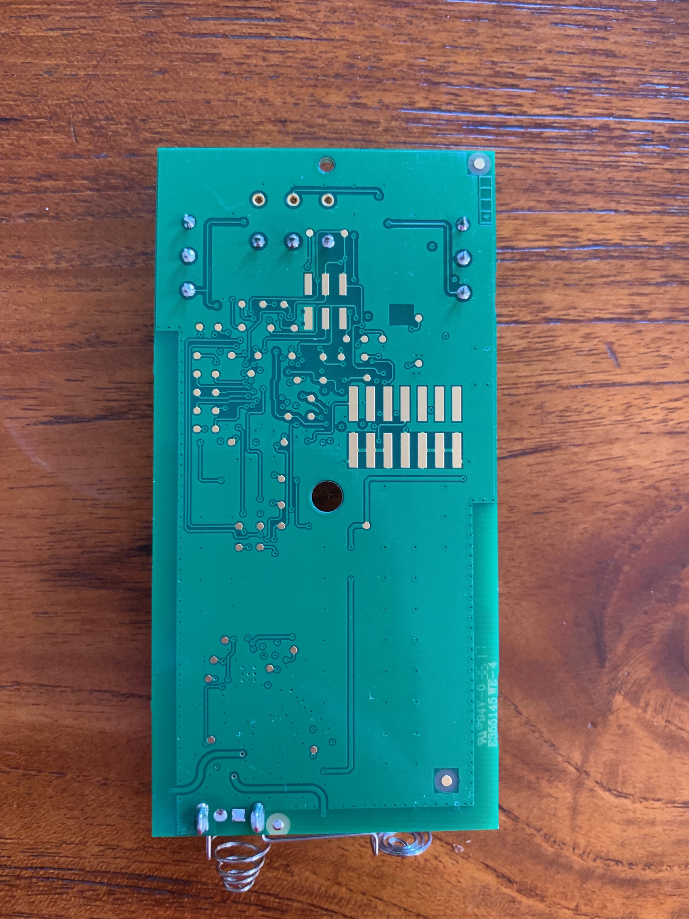

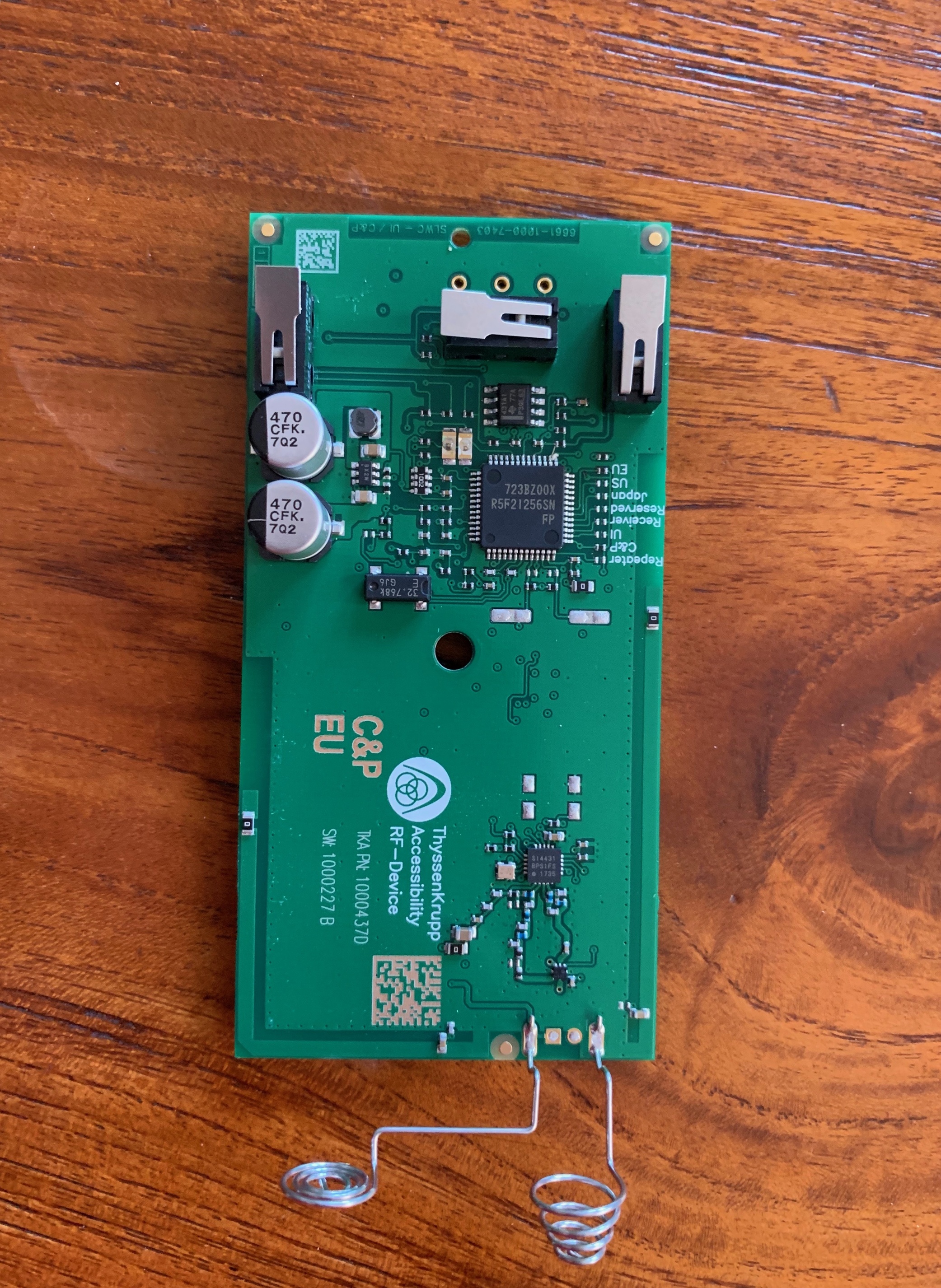

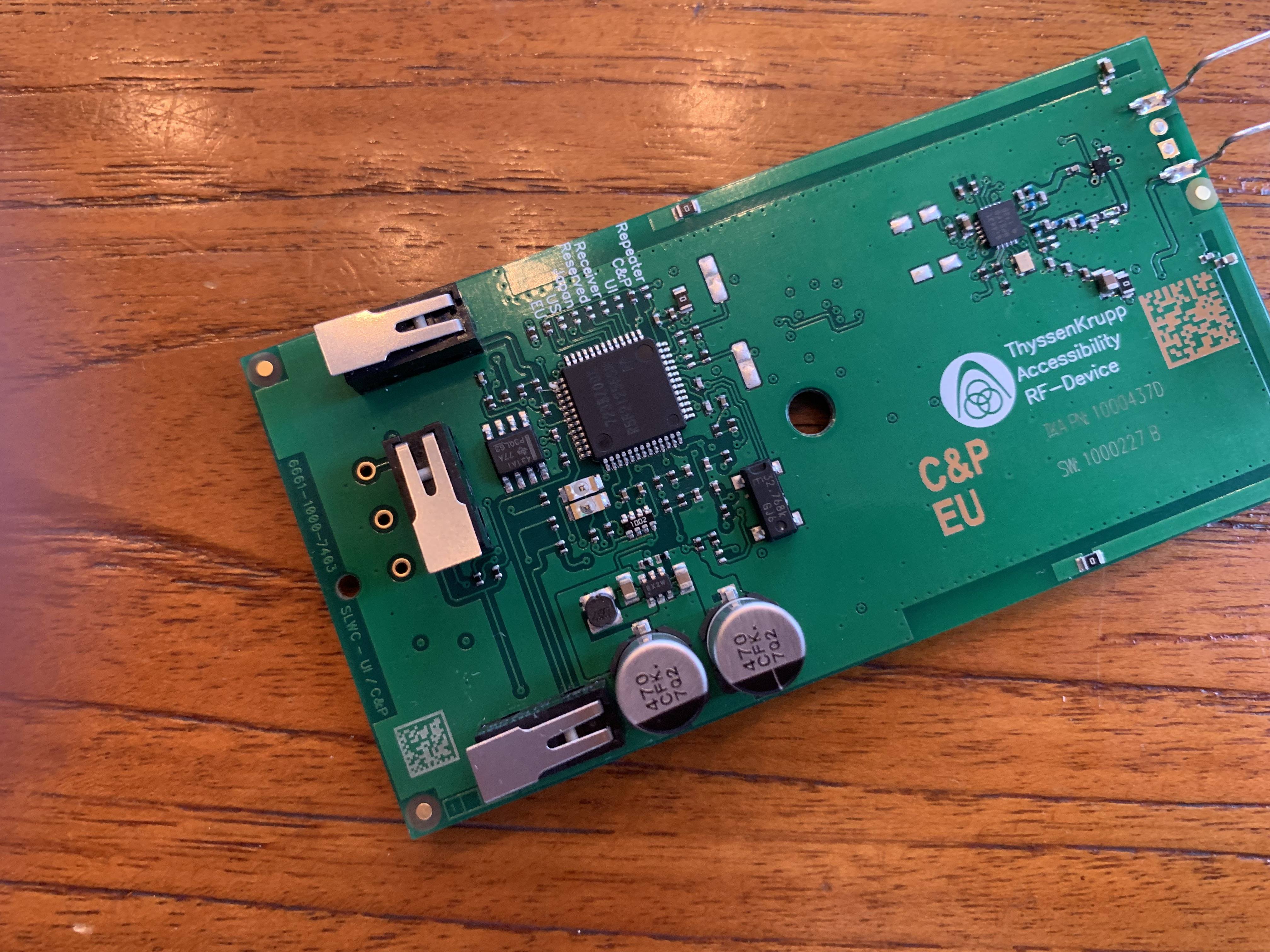

Dit is een foto van de afstandsbediening (uit elkaar) het zijn 3 D2F schakelaars waarvan de middels altijd ingedrukt moet zijn samen met een rechter over link voor naar boven of beneden.
Schematische tekening hier: http://www.farnell.com/da...450-2063518864.1544960450
Ik heb volgens de info van robbshop Q1 en Q2 op de rechter en linker switch aangesloten en IN op de middelste. Echter als de fibaro schakel gaat de traplift niet omhoog. Ook niet als ik de middelste ingedrukt houdt en alleen de rechter of linker schakel.
Hebben jullie enig idee of dit wel kan?
Foto's van de afstandsbediening, en de schakelaar, en mijn tekening.

Je hebt ondertussen wel inbreuk gemaakt op het circuit van de AB.. zie stint enzo. kabels die als antenne kunnen dienen.. relais van de home automation switch eraan ect.
Dat kan ook storingen geven en overwachte dingen veroorzaken en die kijken niet of je ouders er wel of niet opzitten.
ik zie bijvoorbeeld 230 VAC 50 hz dadelijk vlakbij de bedrading gekoppeld aan de ab... welke waarschijnlijk geen enkele vorm van filtering op 50Hz heeft omdat dat ding normaal op batterij werkt.
misschien slimmer om iets te maken van een houder met 2 drukkers/servo`s welke de knopjes van de ab bedienen.. en dat dan ab eruit gaat als je ouders de lift gebruiken.
