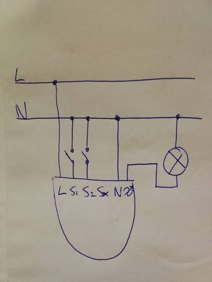

Ik wil mijn huidige dimmer vervangen met een fibaro dimmer. Daarnaast wil ik twee pulse schakelaars aansluiten. Aangezien het lastig is nieuwe kabels te trekken doordat een doos in het dak mooi zit weggespoten, zou ik het als volgt willen aansluiten:
Afbeeldingslocatie: https://jancokock.me/f/602fc/602fc.jpeg
De vraag zit hem in S1. Vanuit deze wandcontactdoos loopt maar 1 kabel naar de dimmer toe. Hierdoor was mijn idee om deze pulse schakelaar op de null aan te sluiten. Gaat dit correct werken?

ik denk het niet de verbinding tussen n en sx halen ze er uit als je de nul aan sluit op de dimmer 2

Ik heb geen nul aangesloten op N. Bij de dimmer heb ik maar 3 draden: 1 naar de lamp, 1 fase draad en 1 draad van de schakelaar die aan de andere kant van de kamer zit (S1).

@jancoow Ben je hier nog uitgekomen?
Ik zit een beetje met hetzelfde probleem. Heeft iemand ervaring met (of de kennis dat) dit zo kan?

Voor future reference: mijn schema hierboven is bijna goed. De schakelaars moeten alleen niet op de Nul maar op de Fase geschakeld worden.
