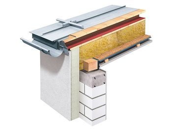

Je dakgoot is nu gebouwd op een geventileerde constructie. Je kunt dit wel isoleren, maar je kunt het niet zomaar helemaal vol pakken met isolatie. Ik ben bang dat er anders toch teveel condensatie onder het zink optreedt en de mdf plaat weg rot.
Afbeeldingslocatie: https://tweakers.net/ext/f/DkSEuRCgWpyF8c2omkR47OmG/full.jpg
Zoals je ziet in de afbeelding, kan de constructie onder het zink aan beide kanten ventileren. Als je het zo kan oplossen in jouw situatie kun je het toch isoleren.
